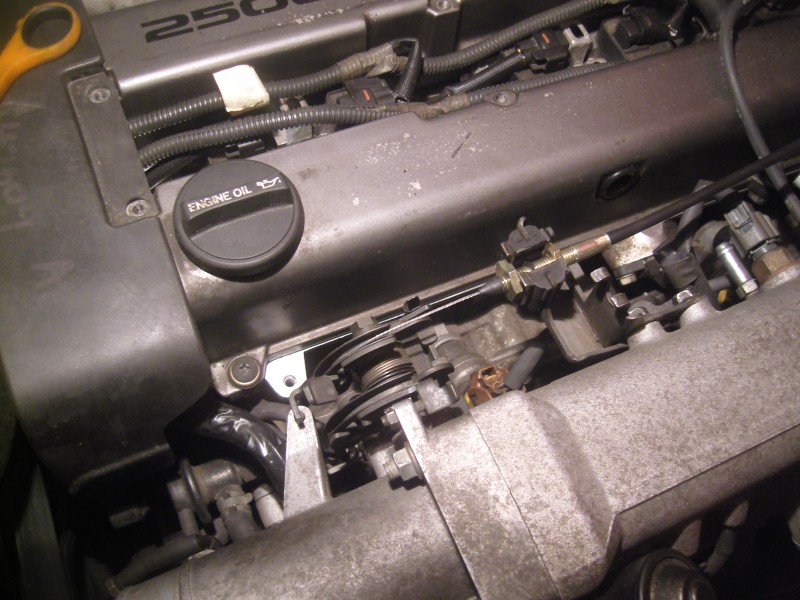

Zgodnie z założeniami niewiele pracy toczy się teraz nad moim samochodem. Kończymy jeden projekt dla klienta, a w międzyczasie orientuje się, co działo się na uczelni przez pół roku. Na pierdoły jednak udało się znaleźć chwilę. Linka gazu od BMW E28 fits perfectly.

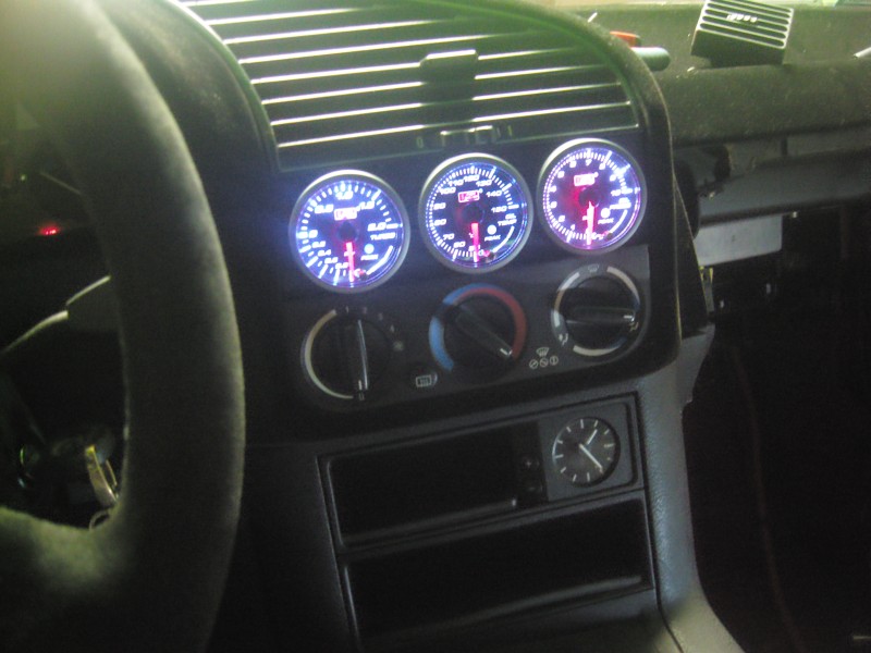

W związku z tym, że na Święta wziąłem sobie pracę domową z warsztatu - robię customową wiązkę dla Skyline RB25DET - i obecnie jestem w transie szerokopojętej kabelkologii, to po pierogach z grzybami mojej mamy (które by the way miażdżą nawet wystające ponad maskę IHI Kamila . :śmiech: ) podłączyłem dzisiaj u siebie wskaźniki.
Boost, temp. i ciś. oleju

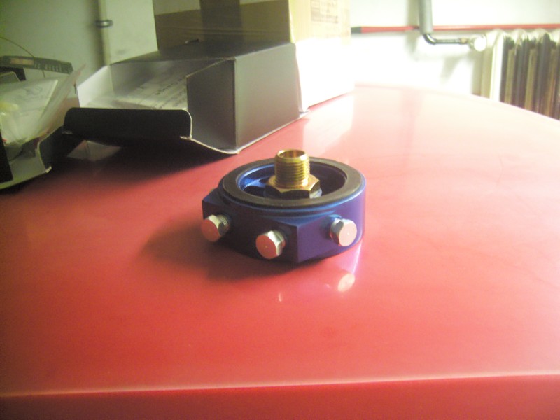

Podkładka pod filtr oleju - zostaną mi 2 wyjścia, zastanawiam się, czy tutaj podłączyć chłodnicę oleju z wymuszonym obiegiem czy stworzyć układ sterowany elektronicznie na podstawie pompki oleju z dyferencjału w Nissanie S13...

Michale Ty zamiast wczoraj "..w złobie leży..." to wskaźniki leżą idealnie :wink2:
