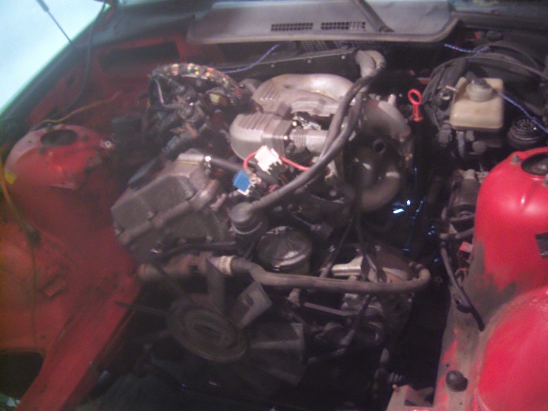

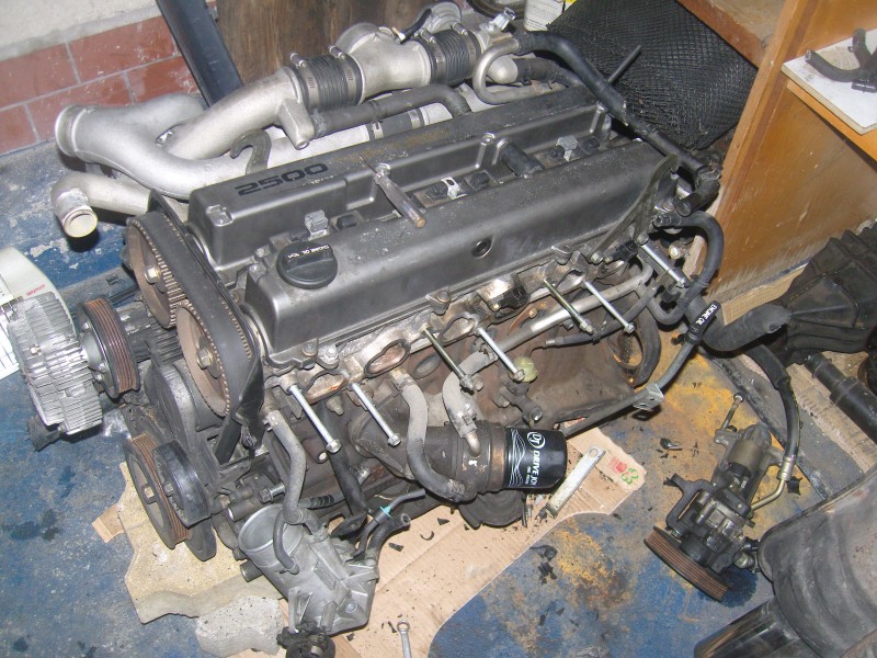

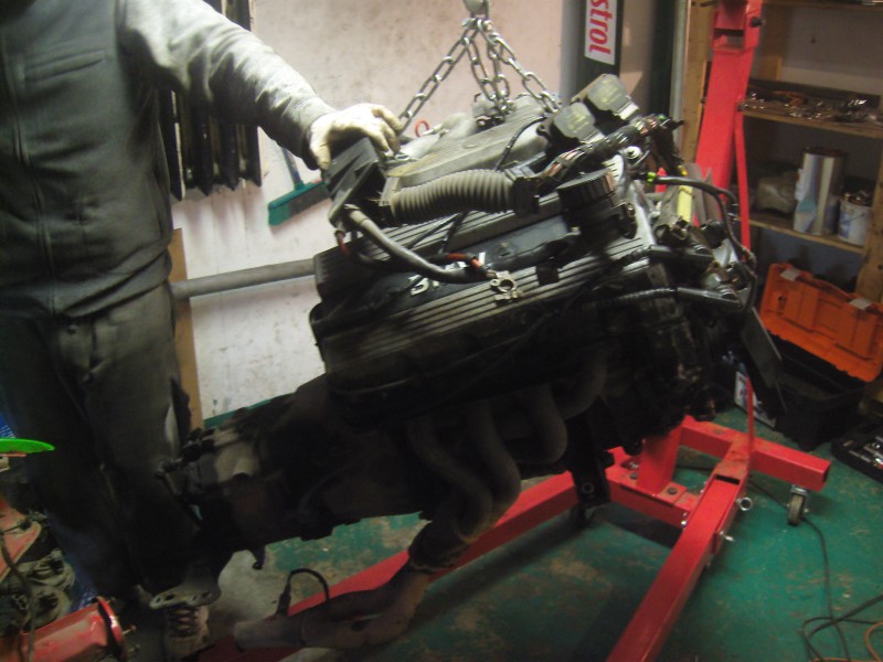

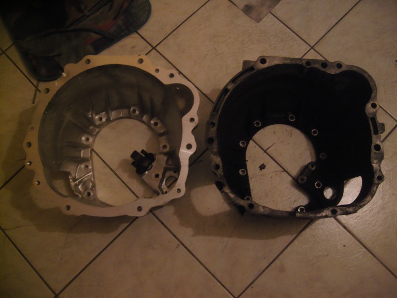

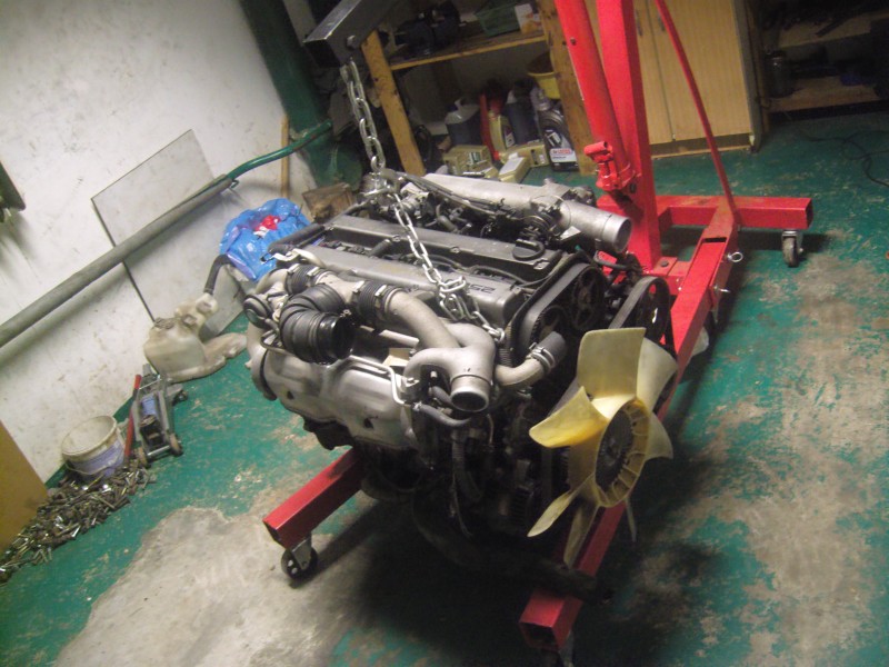

Mój poprzedni projekt został rozsprzedany. Silnik poszedł do kolegi z Poznania, karoseria do osoby spod Poznania. Części z układu zawieszenia i hamulców, które sobie zostawiłem, nie mają wiele wspólnego z główną tematyką forum, stąd konieczny jest nowy temat. Pozostałem przy karoserii E36. Kupiłem BMW E36 318iS Adama Ellerta, który startował nim w rajdach, m.in. w BMW Challenge. Karoseria zdrowa, niezgnita, z klatką bezpieczeństwa według załącznika J. Silnik M42 został już wyjęty, w jego miejsce pojawi się 1JZ-GTE ? 2.5-litrowy silnik biturbo, o którym od dawna marzę. Mam nadzieję, że różnica w stosunku do mojego byłego M50 2.8l z Eatonem będzie na plus. Niestety na 2JZ-GTE nie starczyłoby mi środków finansowych. Japoński silnik kupiłem 13 listopada i na 11 silników tylko 1 miał igniter, a tylko 2 map sensory (co prawda gdyby żaden nie miał, to akurat z MAP nie ma problemu, zawsze są niezawodne MPX?y 2.5-barowe, ale już np. igniter trudno jest dostać). Cześć silników na starcie wykluczyłem, gdyż do E36 potrzebny jest silnik z miską z wybrzuszeniem z tylniej strony silnika. Na szczęście byłem 1. i złożyłem sobie kompletnego 1JZ?a. Swoją drogą mam teorię, że Japończycy te silniki wyjmują maczetami ? siekną z 4 stron, wózkiem widłowym wyrwą silnik z łap i od razu na sprzedaż. Co dziwne, kolega kupił sobie RB25DET z tego samego źródła i on zarówno wiązkę, jak i całą resztę, ma w idealnym stanie, bez śladów siekań maczetą. Nie wiem, co jest z tymi 1JZ?ami, ale każdy przeżył ciosy narzędziem ostrym. Plan co do samochodu jest prosty ? ma być mega bezawaryjne, ma iść pełnym ogniem na torze co tydzień i sprawiać mi ogromną radochę. Zima w Polsce zanosi się na długą, już wszędzie wokół jest biało, także zobaczymy, co z tego wyjdzie?
Silnik 1JZ-GTE

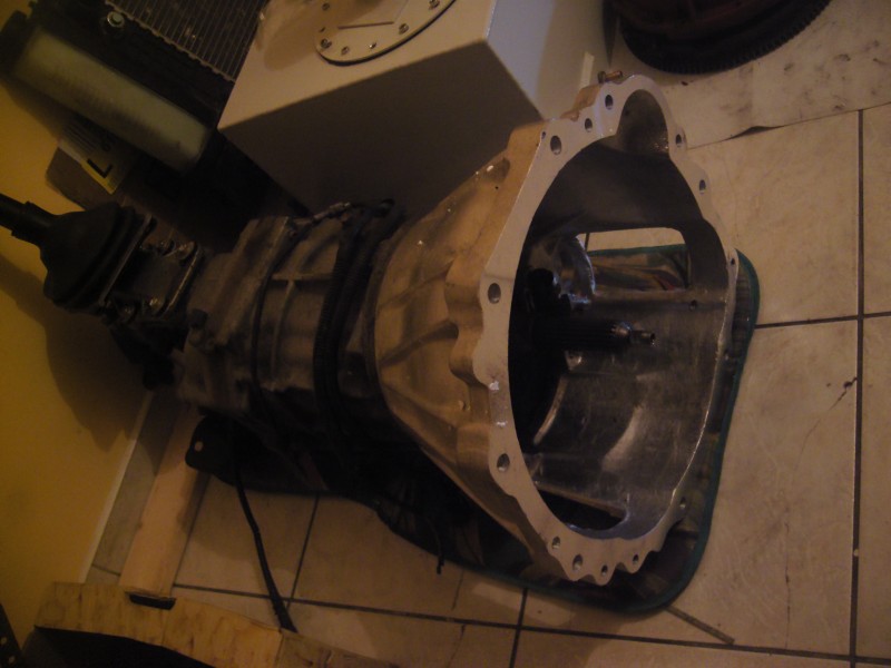

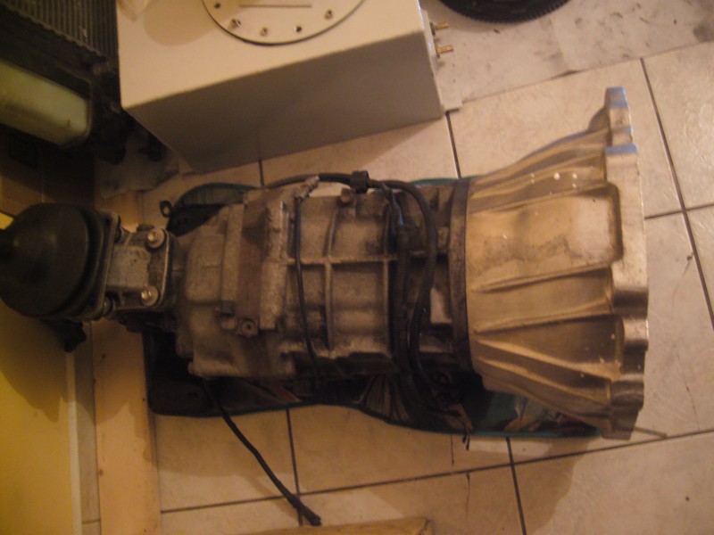

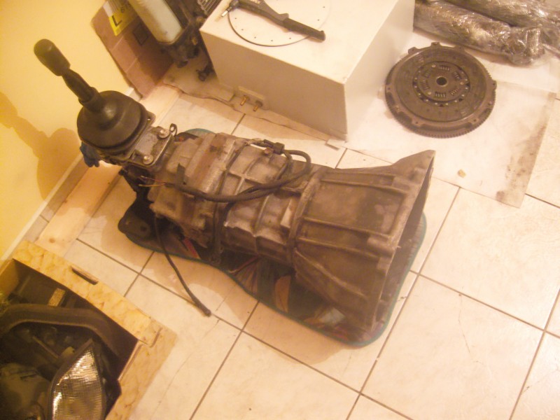

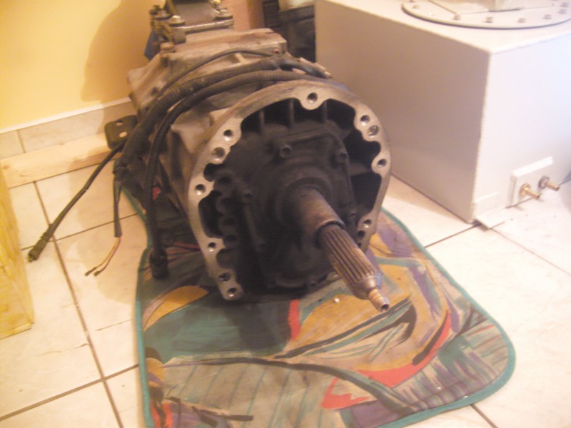

Skrzynia R154 z dzwonem z 7MGTE

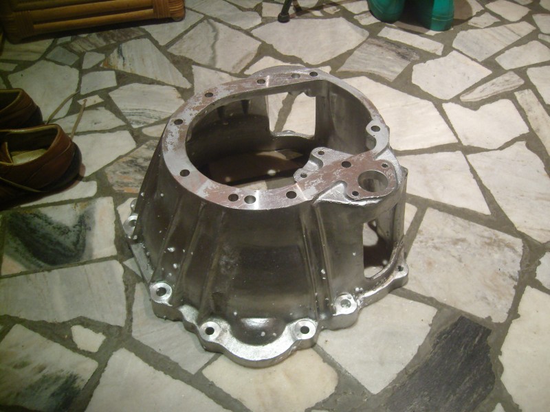

Dzwon skrzyni do 1JZ-GTE
Porównanie dzwonów: po lewej do 1JZ-GTE, po prawej do 7MGTE
Skrzynia bez dzwonu
Skrzynia z zamontowanym odpowiednim dzwonem

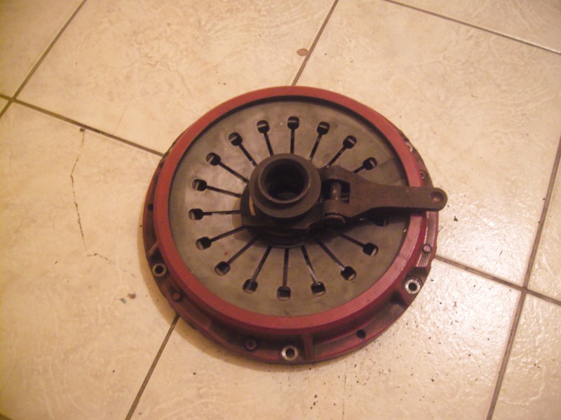

Docisk sprzęgła

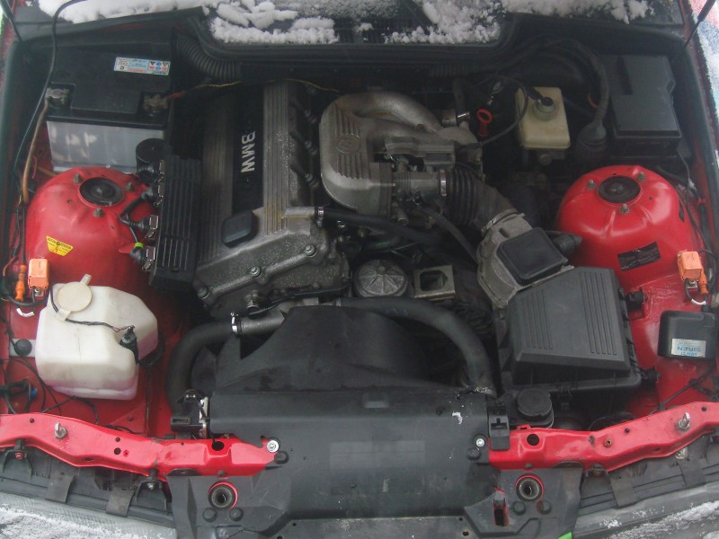

E36tka przed rozbiórką
Silnik w trakcie wyjmowania

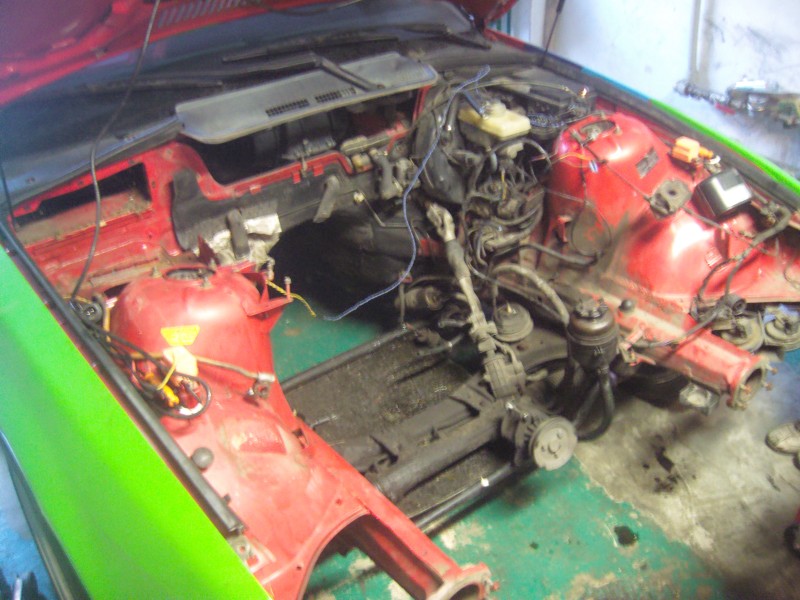

Pusta karoseria
Silnik M42 na zewnątrz
Teraz zabieram się za wyrzucanie spod maski wszystkiego, co jest niepotrzebne. Muszę także pozbyć się ABS-u i zrobić układ hamulcowy. Dopiero po tym weźmiemy się się za osadzenie silnika w karoserii.

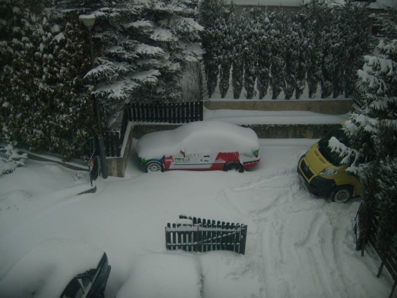

Zanim dziś cokolwiek zrobiłem przy swoim aucie musiałem najpierw je odśnieżyć, a następnie wepchnąć do garażu, gdyż ten był dotychczas zajmowany przez innego drift-świstaka. Wepchnięcie auta w takich zaspach było nie lada misją, ale w końcu stanęliśmy na wysokości zadania i można było się zabrać za układ hamulcowy.

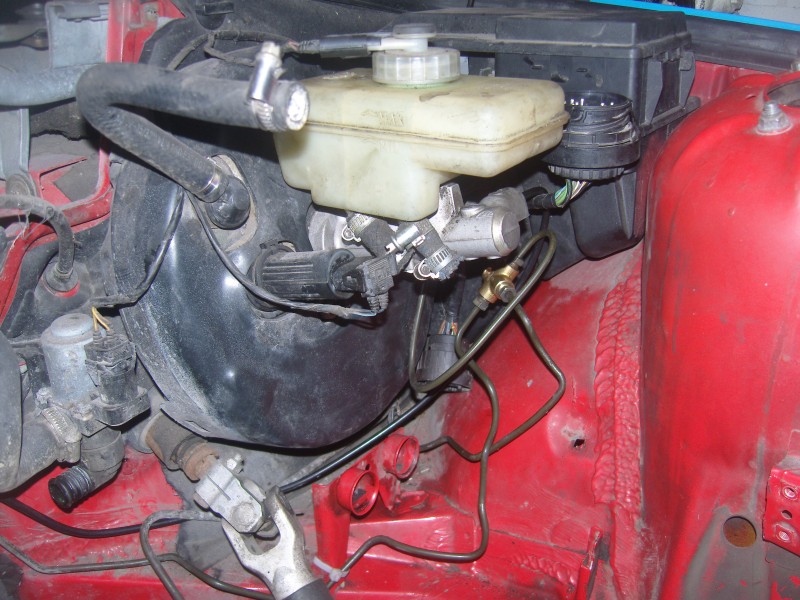

Usunięty ABS

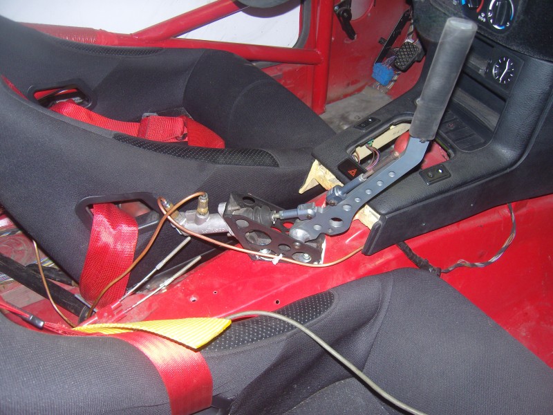

Moja nowa stara hydrołapka ? przerobiłem ją na pionową dźwignię

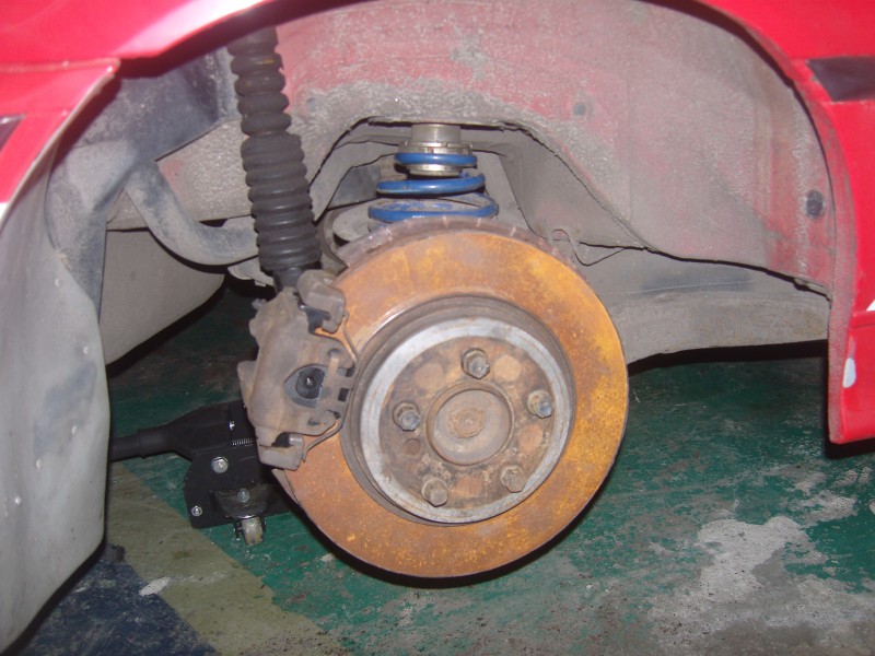

Na pomoc hydrołapce przybiegły tylnie hamulce od E46 320mm
W tym samym czasie, w super-secret tajnym pomieszczeniu trwa rozkminianie 1JZ-eta. Między innymi wyjąłem całkowicie wiązkę i na razie powoli się nawzajem badamy.

1. Czy mógłbyś wrzuić ze 2-3 fotki obrazujące klatkę w Twojej E36? Przewiduje taką samą konstrukcje u siebie i wizualnie lepiej bym sobie to rozeznał.
2. W jaki włączasz w szereg obwodu hydro ręczny? Nie tyle chodzi o zasadę, co o sposób łączenia ze sobą rurek miedzianych - widze, masz tam jakies gwintowane krućce, które je łączą. Gdzie taki patent mozna zakupic i jak je montować na miedziane rurki, żeby były szczelne ( nie puszczały lewego powietrza w układ )?

Ad2 . jedź do jakiejś firmy co zakłada LPG do samochodów a kupisz tam wszystko, baryłki, złączki, wkrętki, przewody miedziane ITD.

Jakiś taki dziwny ten silnik :heh: dobrze widzę że to-to ma zintegrowaną wodną chłodnicę oleju?
Z przewodami ręcznego mogłeś się trochę postarać, jak pod siedzenie wpadnie ci 5zł to przy próbie wyjęcia ręka ci utknie na dobre w tych wnykach.

Postaram się podesłać na dniach w prywatnej wiadomości. Poszukaj regulaminu na stronie PZM-otu i w nim znajdź ?załącznik J?. Jest tam dokładnie opisana budowa klatki bezpieczeństwa ? jest kilka opcji/rozwiązań. Są tam podane dokładne wymiary, odległości, kąty łączenia rur, grubość ścianek itp.
Możesz kupić sobie zarabiarkę, przewodu miedzianego na metry i dobrać odpowiednią długość. Ja nigdy się tak nie bawiłem. W każdym sklepie motoryzacyjnym znajdziesz miedziane przewody hamulcowe oraz złączki. W większości przypadków gwinty to M10. Ja akurat wszystkie złączki i przejściówki sobie kupowałem w Polmozbycie. Jedynie problem miałem z gwintami w pompce do ręcznego Willwood?a i jak widać na zdjęciu zespawałem ze sobą dwie tulejki. Miało być na szybko, a zostało do teraz i nie będę zmieniał tego.
korona pisze:Jakiś taki dziwny ten silnik :heh: dobrze widzę że to-to ma zintegrowaną wodną chłodnicę oleju?
1JZ ma kilka dziwnych ustrojstw, np. diwajs służący do tłumienia drgań układu paliwowego ? tak się zastanawiałem z tatą ? po co to? Wyrzuce go, podobnie, jak tonę zaworków podciśnieniowych. Silnik rzeczywiście ma taką zintegrowaną wodną chłodniczkę oleju, ale chłodniczka to za duże słowo. Raczej wymiennik ciepła. W ogóle Japońce chyba się w takich wymiennikach ciepła olej-płyn chłodniczy lubują. Silniki ze Skyline RB?ki też to mają. Większość osób się tego pozbywa, także się nad tym zastanawiam. Szczególnie, że będę montował chłodnicę oleju na bazie pompy olejowej z dyfra z Nissana S13, więc taki wymiennik ciepła będzie tylko niepotrzebnie mieszał.
korona pisze:Z przewodami ręcznego mogłeś się trochę postarać, jak pod siedzenie wpadnie ci 5zł to przy próbie wyjęcia ręka ci utknie na dobre w tych wnykach.
Co to za zbiornik paliwa widać na zdjęciach, ze starej budy?
Z przewodami od ręcznego postarałem się ? zdjęcie zostało zrobione w trakcie prac. Zbiornik paliwa ?ze starej budy?. W sumie to nie został w nim zamontowany :) . Tutaj będzie na pewno. Jeszcze się zastanawiam, czy zewnętrzne Walbro 255lph czy po prostu Bosch 044.

Michał_Małecki pisze: Usunięty ABS
Michał w ten trójnik wpięte są przewody które pierwotnie wchodziły do pompy ABS-u? Dobrze widzę?
Jeśli tak to trójnik rozgałęzia przewody na prawe i lewe przednie koło. Czy ich długość już za trójnikiem nie ma znaczenia? Chodzi mi o to czy siła hamowania na obu kołach będzie równa?
Posty: 1412
Re: Kolejny drift-świstak, czyli E36 1JZ-GTE biturbo
Blacha pisze:
Michał_Małecki pisze: Czy ich długość już za trójnikiem nie ma znaczenia? Chodzi mi o to czy siła hamowania na obu kołach będzie równa?
a jakie by to miało mieć znaczenie ? zobacz sobie obojetnie jaki stary system bez absu . tam kazdy przewód ma inną długośc .
Pytam bo w moim e30 do driftu już fabrycznie nie było ABS-u i nie musiałem omijać tego problemu, tam modziłem jedynie w przewodzie idącym na tył bo wpinałem ręczny hydrauliczny i zauważyłem że idzie jeden przewód do trójnika który jest na środku Nad dyfrem) i z niego wychodzą dwa przewody o identycznej długości stąd moje pytanie czy ma to jakieś znaczenie. Za przód w tamtym aucie się nie brałem bo nie miałem po co a mój następny projekt będzie miał ABS do usunięcia więc nie bijcie że pytam :cool2: Jeśli jest tak że długość nie ma znaczenia to dla mnie nawet lepiej bo będę miał mniej kombinacji :clap:
Jeżeli różna długość ma jakiekolwiek znaczenie, to różnica jest niezauważalna. Wyrzucałem ABS w swoim poprzednim E36, u znajomych i u paru klientów. Nikt nigdy nie zauważył różnicy, że jedno koło hamuje lepiej niż to po drugiej stronie osi. Zresztą w E36 od trójnika na tyle odchodzą do zacisków przewody hamulcowe o różnej długości.
Blacha pisze: Czy ich długość już za trójnikiem nie ma znaczenia? Chodzi mi o to czy siła hamowania na obu kołach będzie równa?
W układzie jest ciecz, a fizykę chyba każdy w podstawówce miał - ciecz nie zmienia objętości przy zmiennym ciśnieniu zatem jest idealna właśnie do przenoszenia ruchu z jednego punktu do drugiego, nawet bardzo odległego. Ta właściwość sprawia że jeden z przewodów mógłby mieć 0,1m a drugi 30m i koła i tak będą hamowały identycznie. Inaczej by było w przypadku gdyby układ był wypełniony powietrzem, nawet jak układ się tylko zapowietrzy i są nawet małe braki w ciągłości płynu w przewodzie to już widać różnicę w hamowaniu poszczególnych kół.
