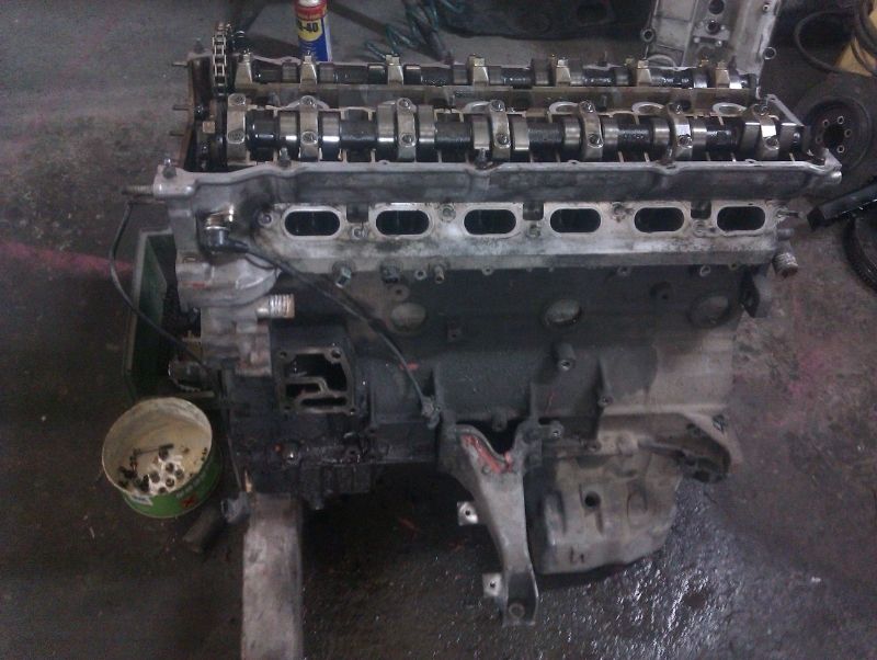

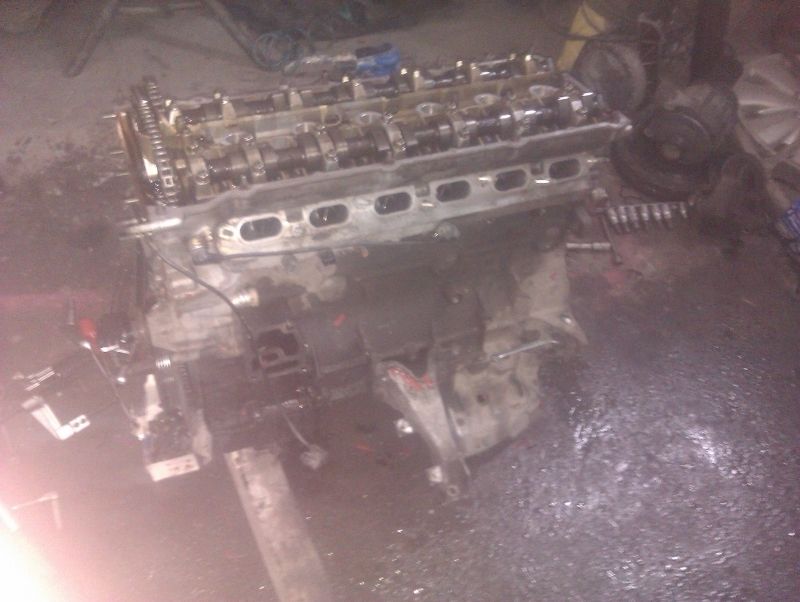

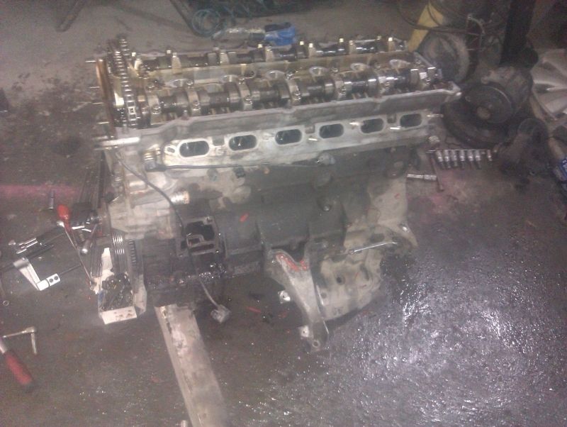

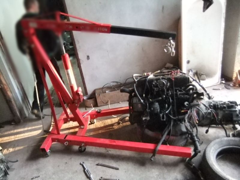

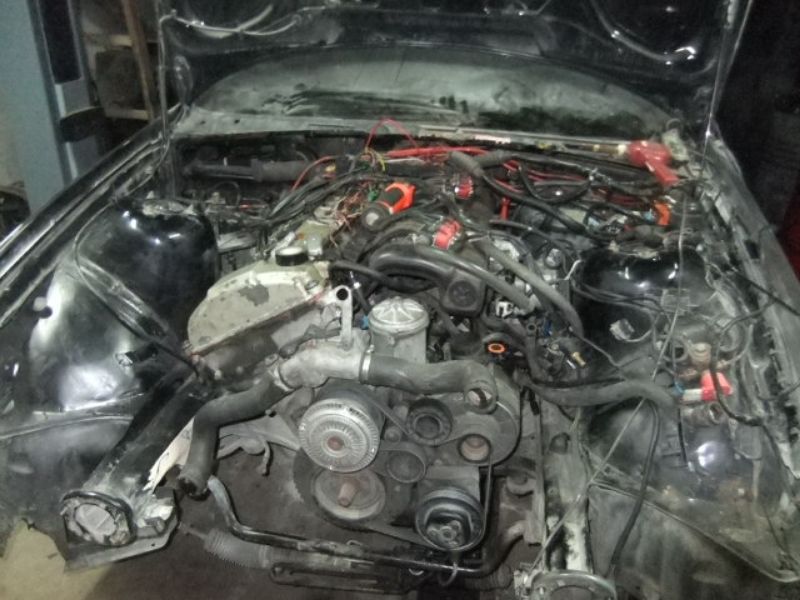

samego swapa nie będę już opisywał zacznę może od wyjęcia jednostki i przygotowanie pod turbo;)
mistrz drugiego planu zamazany żeby nie było później;D

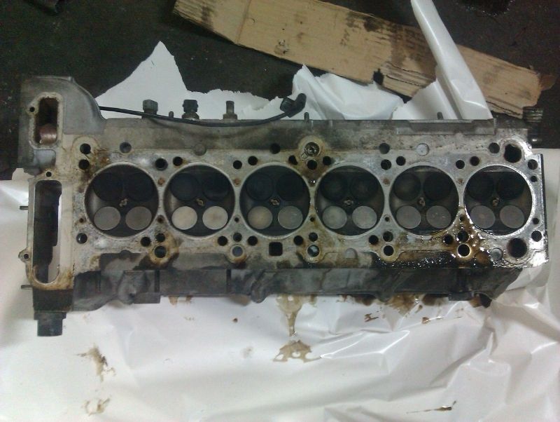

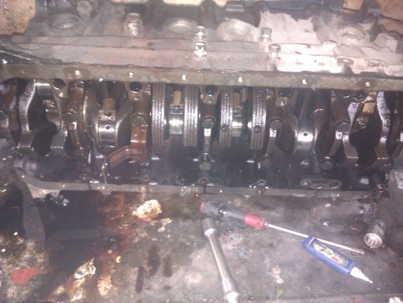

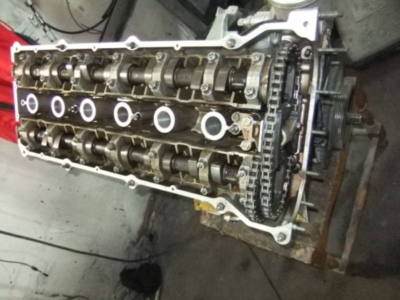

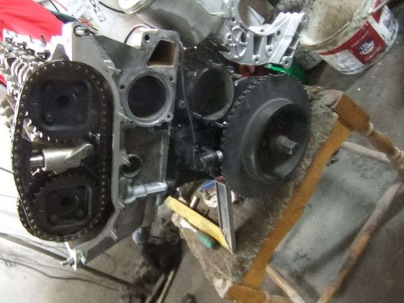

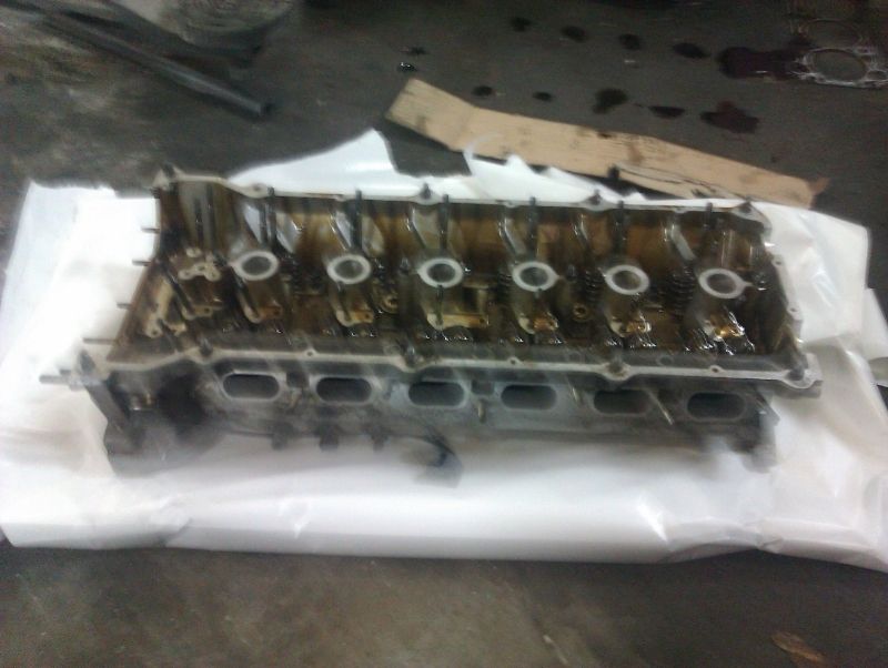

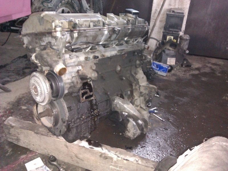

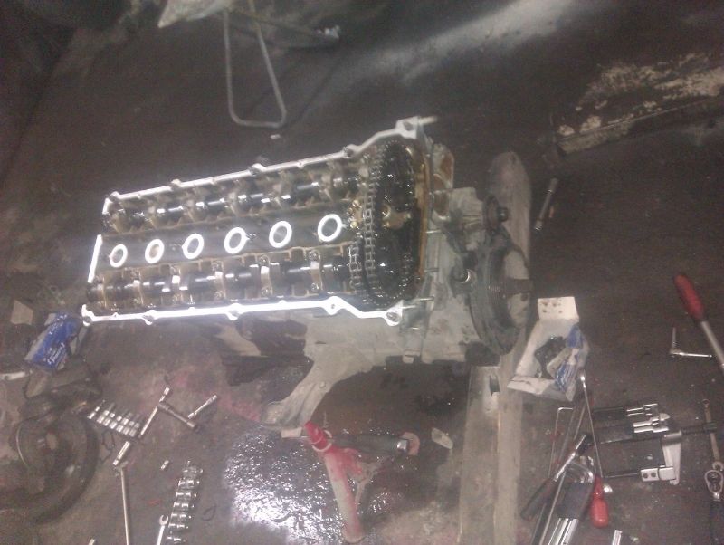

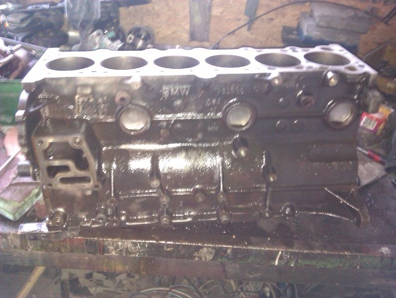

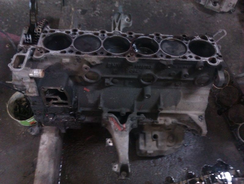

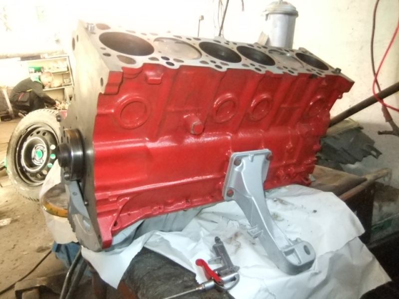

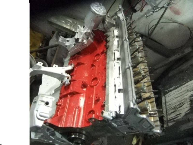

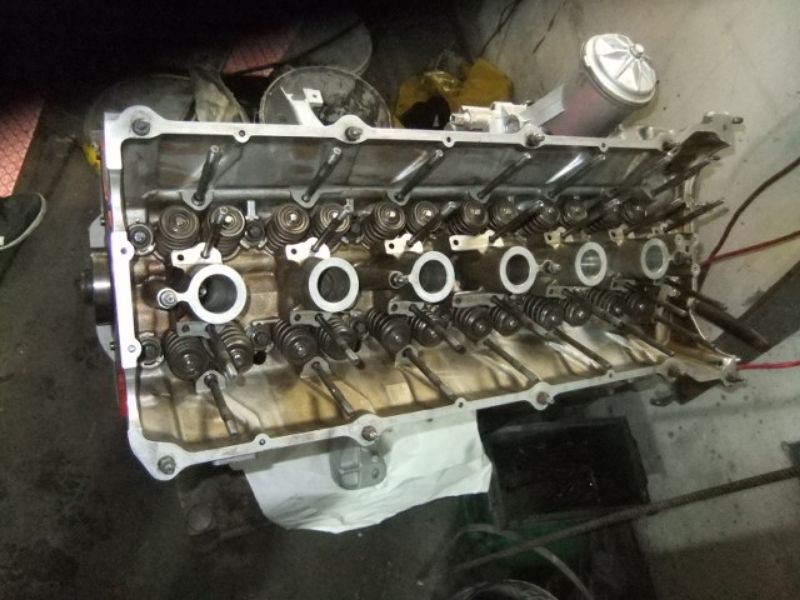

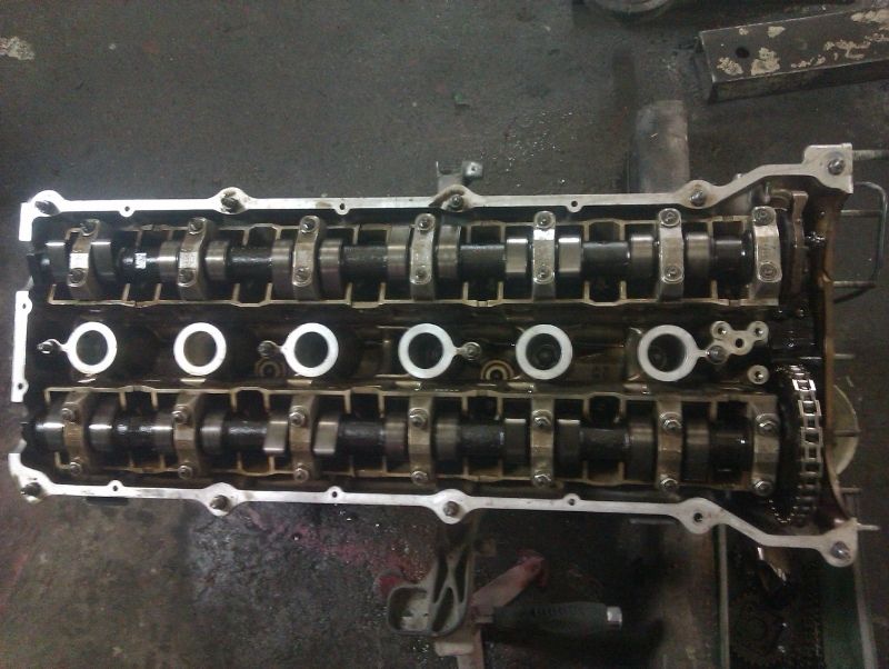

trochę z rozbiórki silnika fotek
lało się jak widać z podstawy filtra oleju.. silnik zarzygany tam że masakra :dry: ale co tu się dziwić 91r :wink2:
grzybek9307
Posty: 73
Rejestracja: 16 sty 2013, o 21:54
Re: BMW E36 m50b25 street
Post autor: grzybek9307 »

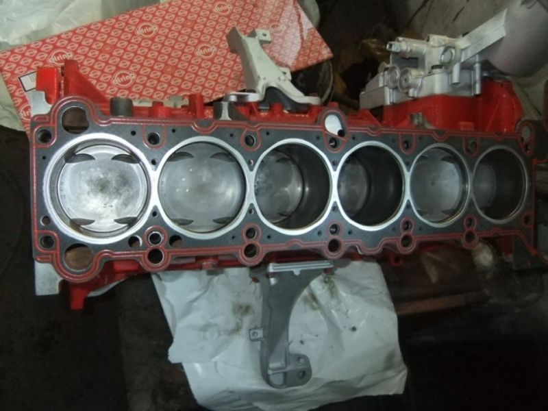

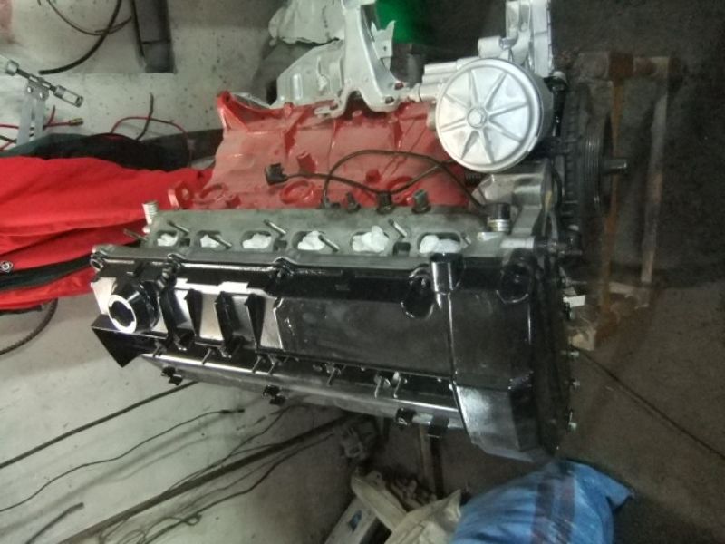

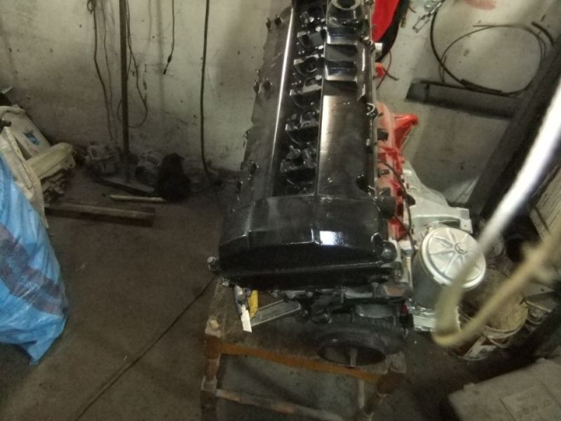

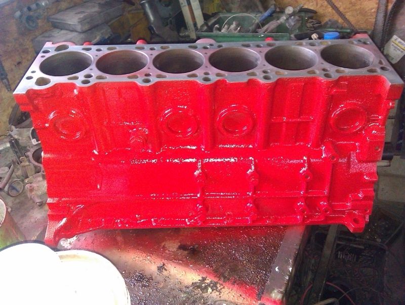

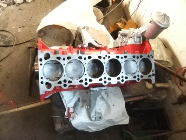

teraz trochę czyszczenia i mycia;D
kolorek :piwo:
i składanie
tu już dół zamknięty :heh: szkoda że mi się sporo fot nie zachowało miałem zdjęcia cylindra porobione było widać jak są jeszcze ślady honowania na cylindrach po całej długości;)

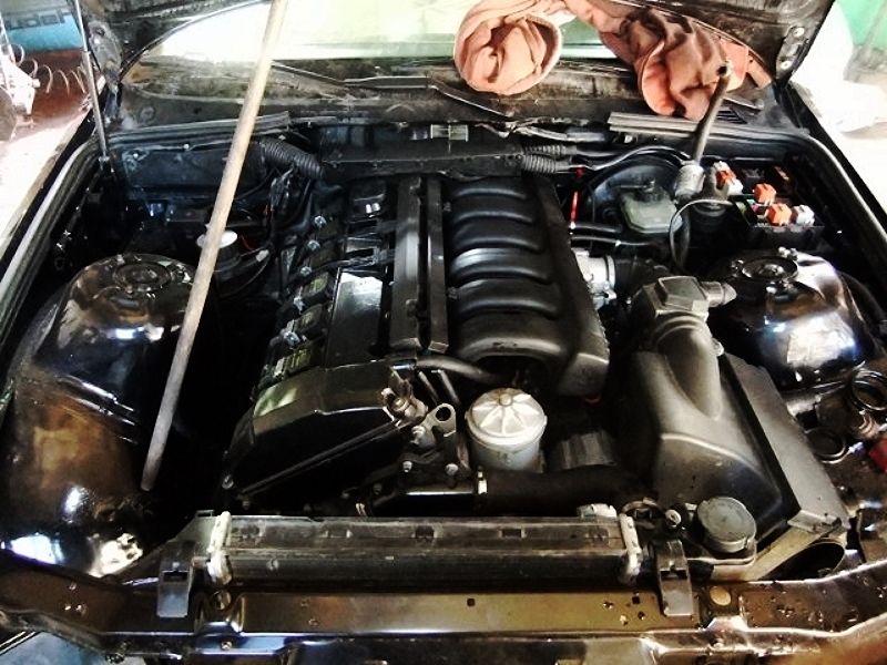

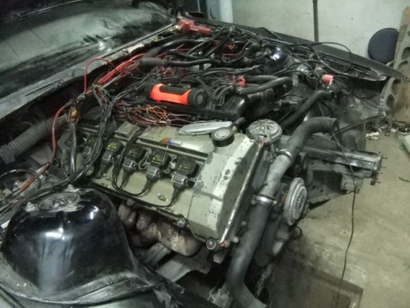

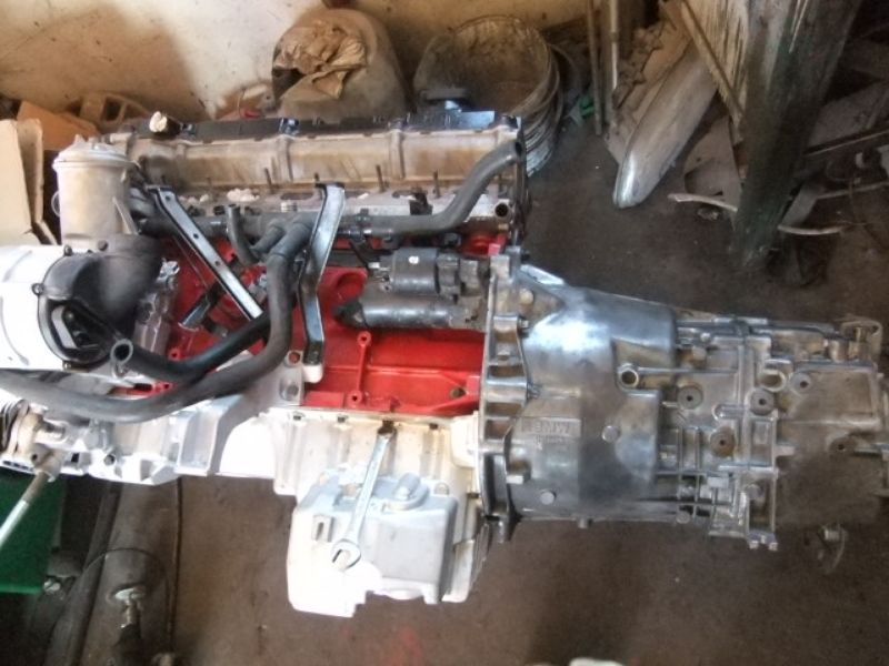

no i silniczek w budzie:)

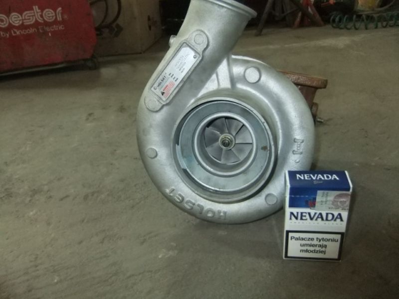

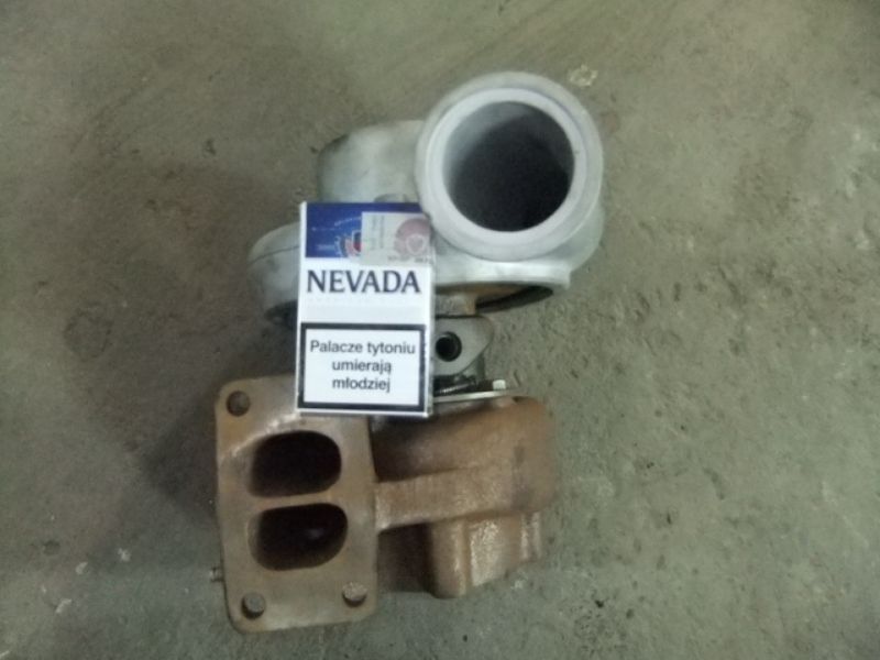

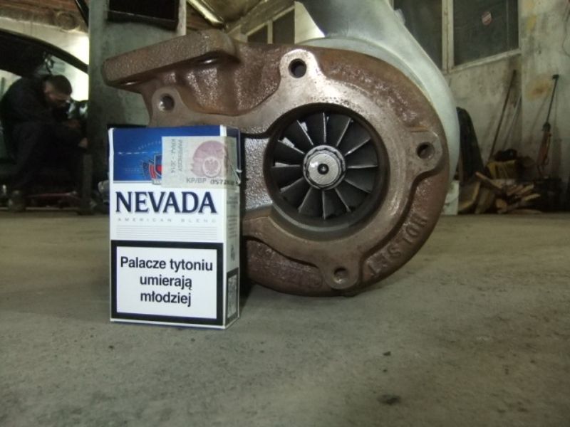

a teraz o turbince może trochę
hx35W 7b. 12 tył od tdserka
ciągle się zastanawiam nad jakąś inną turbinką ale też nie wiem zbytnio jakich efetków się tu spodziewać bo to jest mój 1 projekt;/
To turbo jest lepsze od jakiegokolwiek chińczyka, także nawet nie próbuj myśleć o zmianach :)

zastanawia mnie czy nie będzie za ciasno w 12 przy doładowaniach z rzędu 1.3 bara ew. zamiana na większe żeliwko;) szary miał właśnie z tym problemy z tego co czytałem u niego w projekcie ..
ma ktoś może zwymiarowaną flanszę dolotową do m50b25;D?
Ja mam taki wydech po obróbce pod większy wirnik wydechowy w HX40 cnc i stabilne 1.5 ładuje bez problemu do końca z wahaniem max - 0.1b.
Karolo pisze:To turbo jest lepsze od jakiegokolwiek chińczyka, także nawet nie próbuj myśleć o zmianach :)
wklej wykres
Karolo pisze:Ja mam taki wydech po obróbce pod większy wirnik wydechowy w HX40 cnc i stabilne 1.5 ładuje bez problemu do końca z wahaniem max - 0.1b.
a wiesz dlaczego sie tak dzieje? :wink2:

jak się ma ta Twoja hx40 do 35 7b?
może Ty Kamilu masz flanszę dolotową od strony głowicy zwymiarowaną;D?
ps wykres wykresem tylko żeby się to nie rozleciało po 1.5 czy 2 tyś km ;)
przykładem igora turbina :rozczarowany:

Igor to osobny temat. Hx35 z małą dupą mnie daje dobrych kresek i tyle. Szary testował i przy ostrym strojeniu poszło 416KM.
E30 325
Mam identyczne turbo u siebie w aucie . Do tej pory ładowałem 1 bar.
Ostatnio poszła mi membrana w WG podczas przyspieszania na 3b i przeładowało do 1.6bar na szczęście paliwo było na tyle afr poniżej 10 .
Tak że bez problemu nic nie trzeba kombinować z żeliwem bo małe nie będzie jeśli chodzi o boost. A przy okazji wstaje całkiem fajnie :heh:

no o nim mówiłem przeglądałem ten temat tam było 1.2 b chyba i coś wspominał że ciasno na żeliwie już jest.. jak inne wtryski wpadną to będzie można sprawdzać ile można dmuchnąć:) przeglądałem również;) fajny projekt :piwo:
Miś
Posty: 1816
Rejestracja: 28 kwie 2013, o 10:49
lokalizacja: Rzeszów
Post autor: Miś »
Dupa 12cm2 nie zatka się, spokojnie.
Montując kolektor ssący radzę najpierw jego przykręcić, a później jego podpory, nie odwrotnie, inaczej będzie się napreżał. ;)
