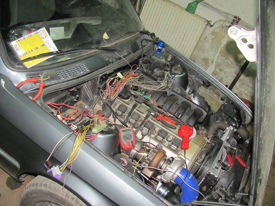

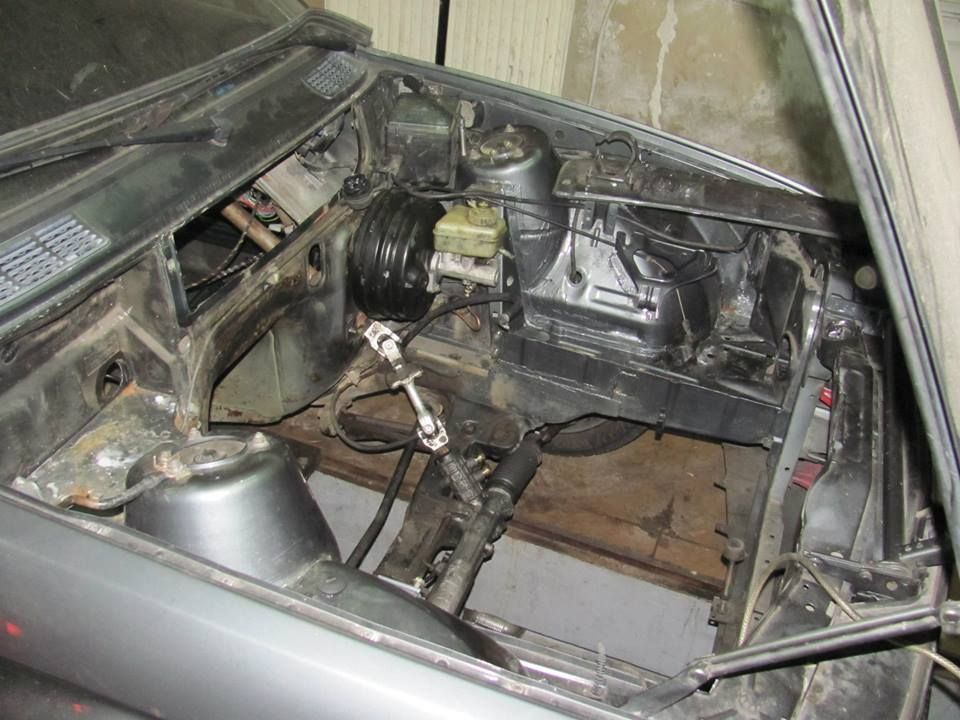

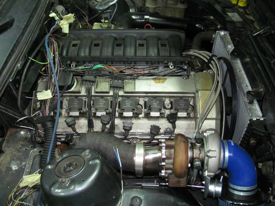

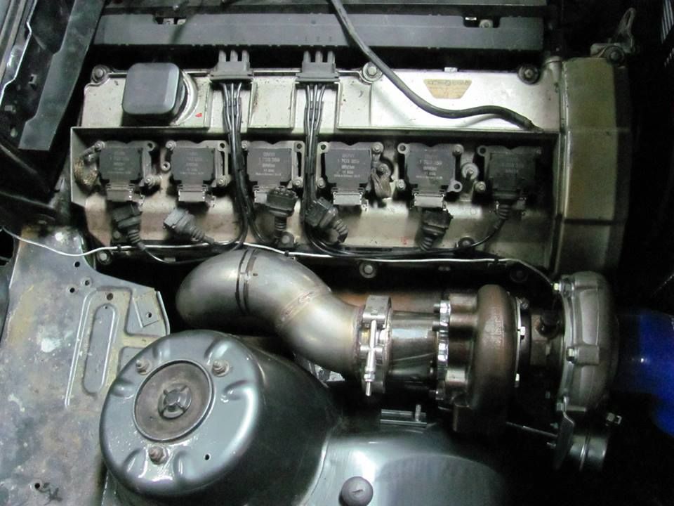

Chciałem przedstawić projekt nad którym pracowaliśmy z kolegą Majstrem w ostatnim czasie. Projekt o tyle ciekawy, że jako bazę użyliśmy silnika M50B20 - pytanie dlaczego taki silnik a nie 2,5 - powodów jest kilka. Właściciel auta posiadał taki silnik w idealnym stanie, chciał coś bez typowej turbo dziury (auto do driftu) i moc jaka go interesowala to 300 - 320 km. Wszystkie wymagania spełniał M50B20. Na wszelki wypadek wszystko zostało przemyslane tak, aby w razie braku mocy dało sie podmienić słupek i turbo i atakować wieksze moce :devill2:
Model: E30 wąska lampa

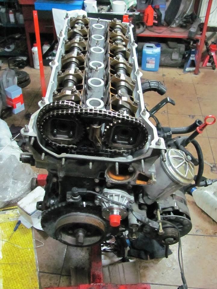

M50B20 - odprężony przekładką od Karolo, pozatym seryjny, głowica po remoncie, turbina gt2871 - chińczyk

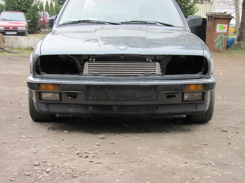

Intecooler 550x180 FMIC, stożek, orurowanie 57 mm aluminiowe, silikony FMIC

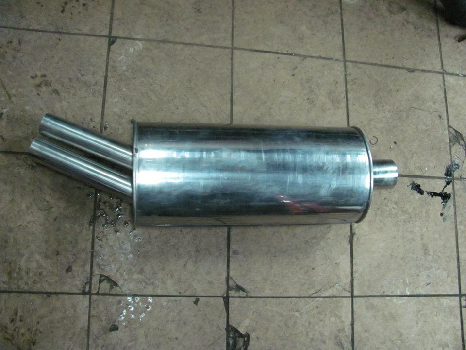

Downpipe 76 mm, reszta wydechu 70mm, jeden tłumik przelotowy PROEX z końcówkami ala oryginal, v-bandy z FMIC
Układ paliwowy / wtryskowy:
Zbiornik paliwa alu i swirlpot od kolegi max325, pompa paliwa zewnetrzna 044, wtryski Siemens 630 ccm
Elektronika / wskaźniki:
Wiązka zrobiona od zera + EMU, brak wskaźników (i tak nie ma na nie kiedy patrzeć), alarm EGT
Chłodnica + wisco z diesla, pozatym seria.

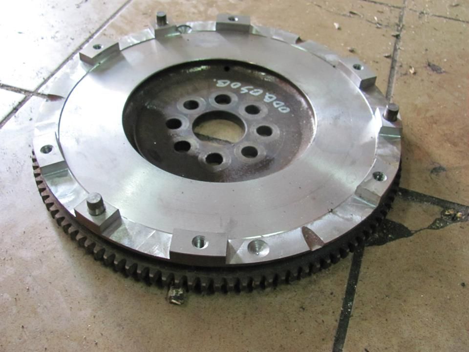

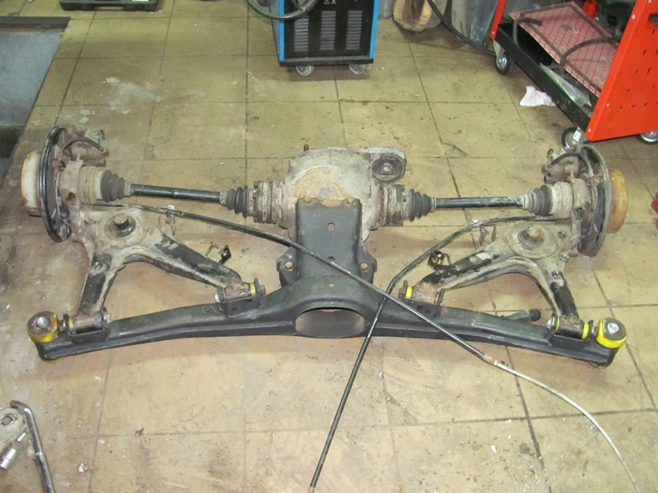

Dyfer 3.45 mała głowa, wał z diesla e30, koło zamachowe jednomasowe m50 - odelżone, tarcza obita kewlarem - by Metan, docisk M57
Jest twardo i sztywno ale nie znam dokladnej specyfikacji.
Z zewnatrz seria, w środku dwa kubełki i pasy szelkowe.
Pare fotek

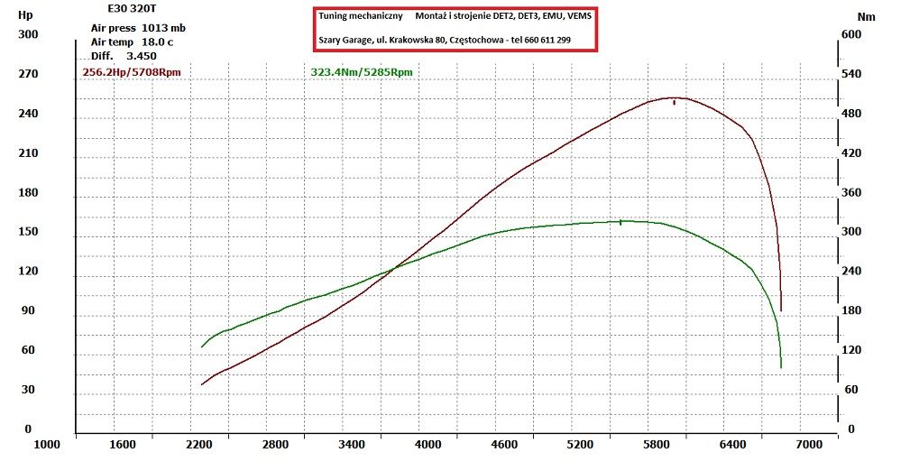

Pierwsze strojenie - stage 0 - na 0,6 bara. Da rade dużo wiecej ale trzeba ogarnąć geometrię zawieszenia bo strach szybciej jezdzic :rozczarowany:
Zapraszam do komentowania.

Bardzo fajny projekt :ok: Jakiej grubości jest ta przekładka pod głowicę ?

o, wynik jest dobry, chcialbym zebym mial taki sam ;-))) ale jak patrze ze tu odprezony i wieksza sprezara i tak malo kucy... to zaczynam sie obawiac o swoj wynik, ile laduje?

liczyliście jaki jest CR po odprężeniu? jakiej grubości jest przekładka i uszczelki pod głowę?
(OO==[ ][ ]==OO)
M20B25
Re: E30 M50B20 Turbo Boguś - Driftowóz
0.8 mm standardowo. Więcej nie podniesiesz bo braknie łańcucha żeby zapiąć kółka od rozrządu. Projekt powstawał na równo ze składanym przez kumpla 2.0 turbo i w obu parametry sa bardzo zbliżone. Niestety pół litra pojemności robi swoje.

czyli CR oscyluje w granicach 8,1:1 jak dobrze liczę :wink2: Wynik i tak dość dobry jak na 0,6 doładowania i silnika o pojemności 2,0 :ok:

Wynik jest słaby bo to dopiero pierwsze strojenie. Jeździlismy juz na 1 barze i bylo sporo lepiej - jednak przy obecnym stanie zawieszenia auto nie do ogarniecia na prostej drodze :rozczarowany:

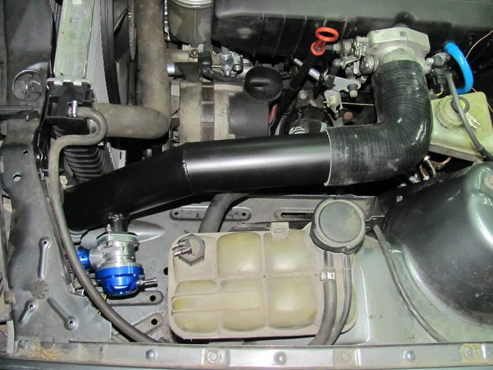

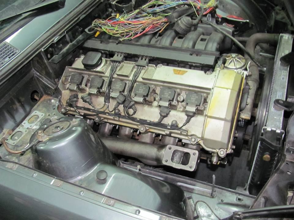

Skąd masz kolektor wydechowy ? pasował bez przeróbek do komory e30 ?? napisz mi PW z namiarami jeśli mozesz.
Marek_W pisze:Skąd masz kolektor wydechowy ? pasował bez przeróbek do komory e30 ?? napisz mi PW z namiarami jeśli mozesz.
Z tego co widzę to zwykły żeliwny pod turbo do m50, tylko obrócony na top mount i zapewne flansza miedzy kolektor, a głowice, co by go odsunąć, bo bez niczego jest ciasno i trzeba by było szlifować przy wylocie, przerabiałem to niestety:/
