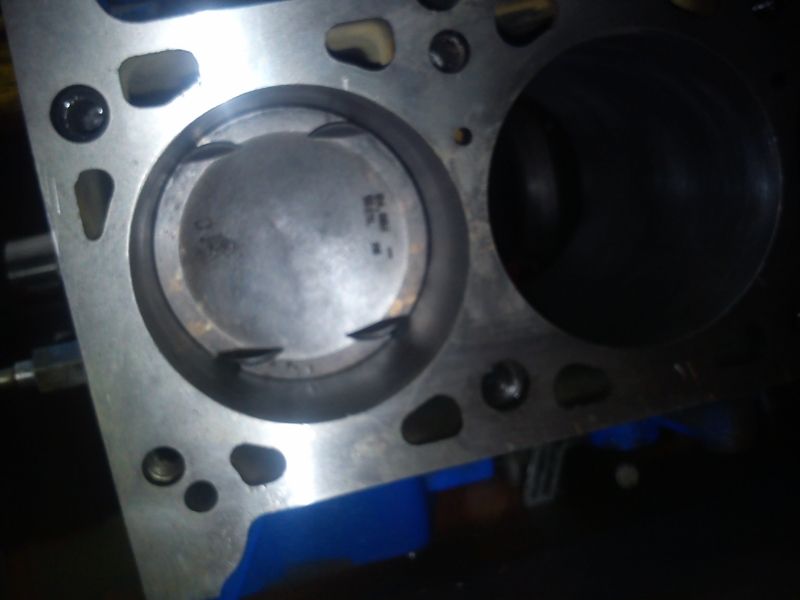

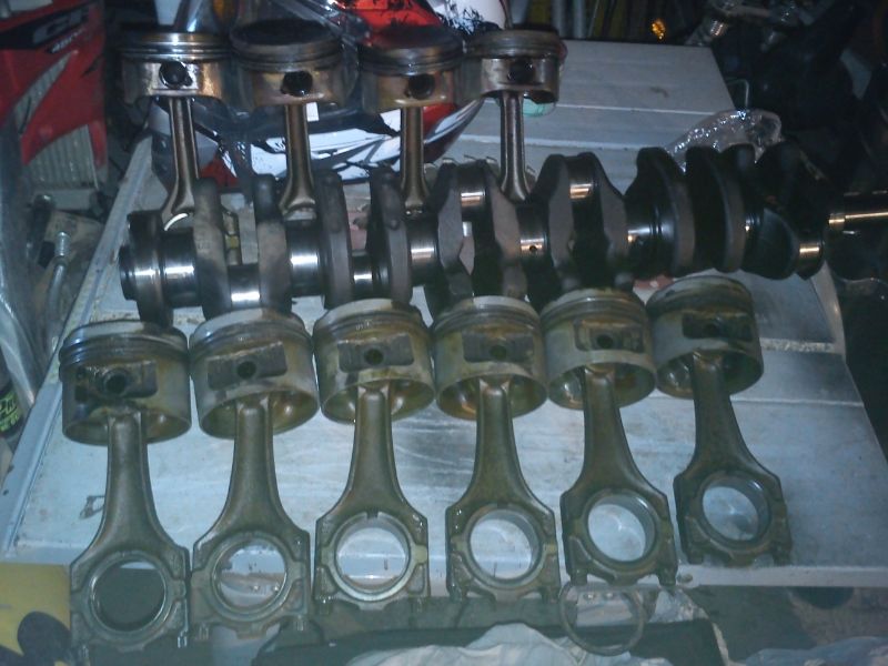

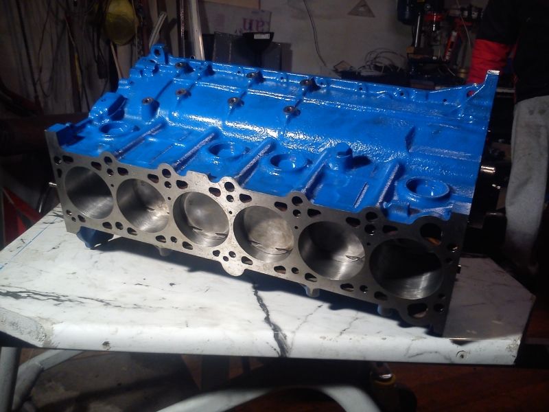

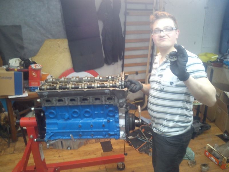

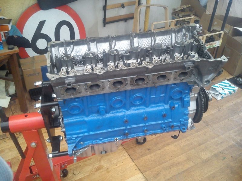

Blok rozwiercony po to aby weszły tłoki z m44b19, korby 135mm z wersji 325 non vanos i wał m52b28
Wiadmo cały silnik złożony na nowych pierścieniach, panewkach, uszczelkach i tym podobnym... oj dużo tego było
silnik odprężony tłokami i uszczelką 2mm

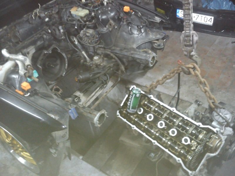

silnik już wyciągnięty z budy
większość gratów

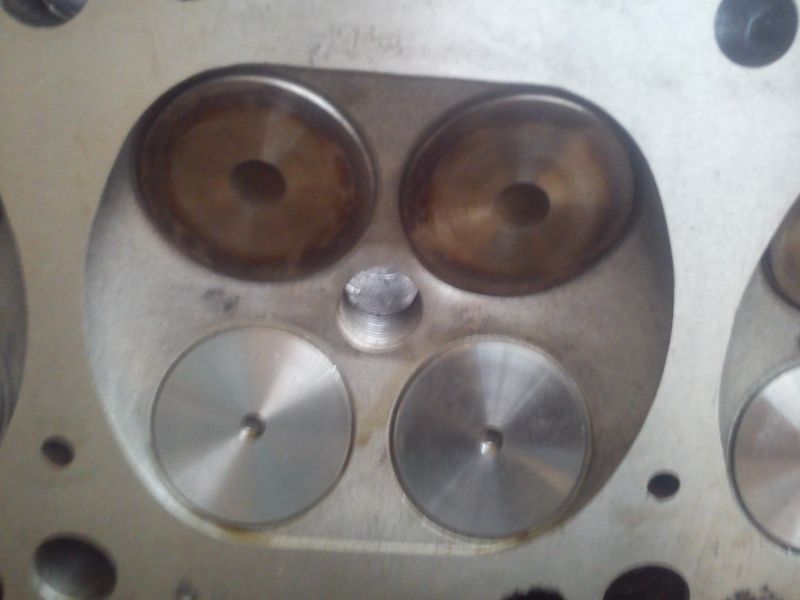

głowica po wymianie zaworów wydechowych

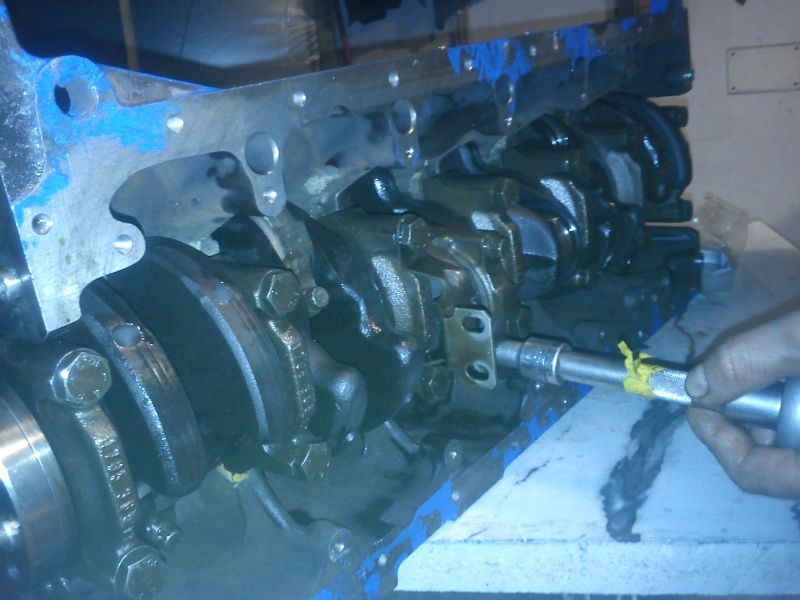

dokręcanie korb
tłoczek z góry :smile2:
już z głowicą

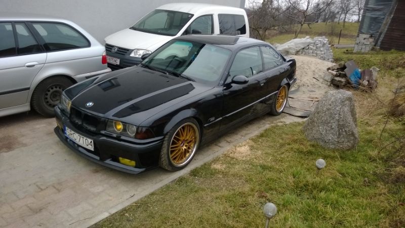

powoli kopletuje graty aby upodobnić ją troszku to wersji z m-pakietem, do tego żółte klosze w światła drogowe i żółte halogeny, wnętrze seria
felgi 18" z oponami 225/40... w garażu czekają na zamontowanie Hamanny HM1 8,5 przód i 10" tyl :pasuje:
