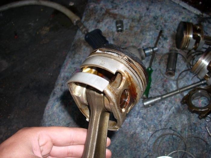

Mam zdjecie tłoka z M50B20 robionego przez Ac-schnitze z silnika wolnossącego i tłoki były odchudzone ale w taki sposób jak na foto i sadze ze właśnie po to żeby zachować prawidłowy ruch w tuleji...
OT takie moje przemyślenia... ale mogę być w błędzie.
