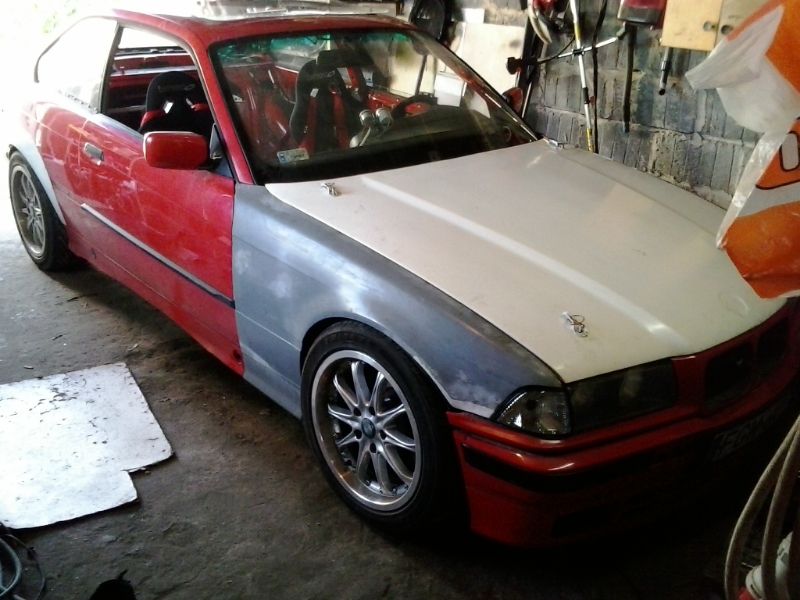

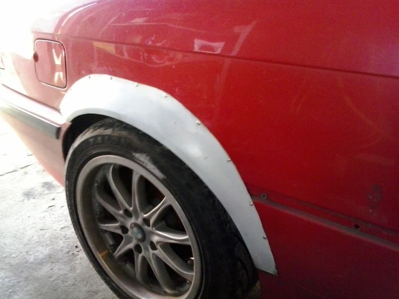

Po udanej sesji wrześniowej znalazłem w końcu trochę czasu by znowu popracować nad kebabem. Na początku wakacji miałem nieciekawą przygodę bo przy jakiś 120 km/h otworzyła mi się maska. Macha banan, z przedniej szyby sito, szyberdach wbity do środka, na szczęście obyło się bez strat w ludziach. Korzystając z okazji zmieniłem maskę na laminatową a teraz poszedłem za ciosem i dorzuciłem jeszcze laminatowe nadkola i poszerzenia w stylu Michała Małeckiego :D
Cały setup ma być bardziej drifterski dlatego aktualnie zmieniam turbo na TD05h-16G(BIG), wyspawałem już do niego nowy kolektor, na dniach będę montował całość i stroił.
