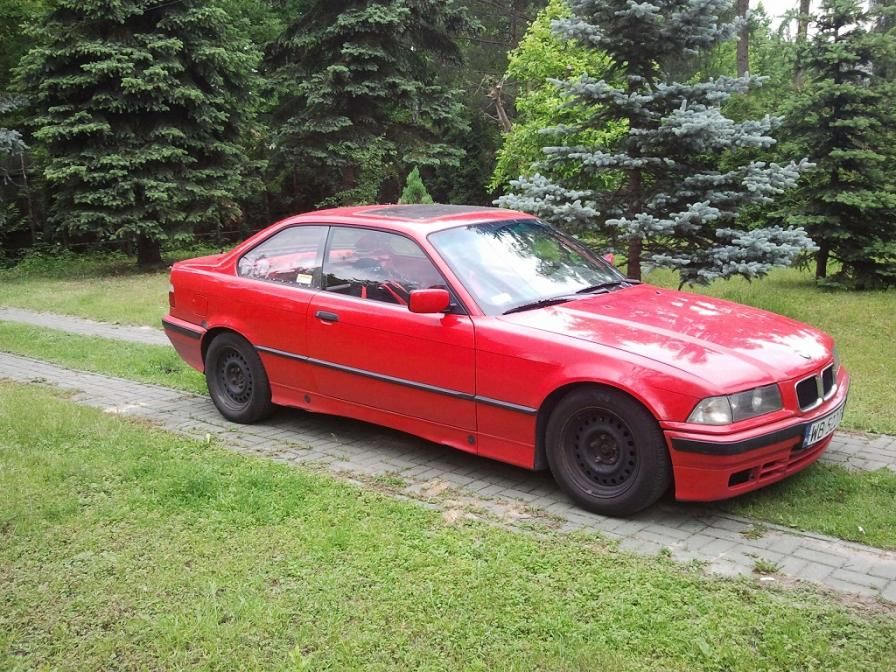

Witam,
chciałbym przedstawić w tym temacie mój aktualny projekt. Jest to moje drugie podejście do uturbiania bmw, pierwsze zakończyło się porażką ze względu na fatalny stan wyjściowy samochodu. Tym razem zadbałem o bardziej odpowiednią bazę, priorytetem była zdrowa buda dlatego nie wybrzydzałem kiedy trafiło się ładne 320i. Samochód przez ostatnie 2 lata jeździł w sporcie, wcześniej w kjs-ach a potem w drifcie. Gdy go kupiłem był już pozbawiony wnętrza, obniżony, zeszperowany itd. Projekt miałem zacząć wcześniej jednak przydarzyła mi się stłuczka, niestety z mojej winy i auto wymagało naprawy, co pociągnęło też za sobą spore koszty. Z tego powodu nie mogę zacząć od stage 2 jak miałem w planach, i póki co niektóre graty mogą się wydawać trochę na wyrost ale z czasem nabiorą sensu ;)
Model: BMW E36 320i coupe
kolor brillantrot
Silnik: Stage I
M50B20nv nieodprężany
Turbo td04hl-15g już nieaktualne, będzie holset hx35w
doładowanie 0,5-0,7 bar
rury z nierdzewki fi 60 mm na cały układ, duży ic z dostawczaka (chyba sprinter), stożek, przepływka po stronie wydechu
kolektor treadstone kupiony od tdserka, wydech 2,5 cala z projektu Grad'a także kupiony u tdserka :D

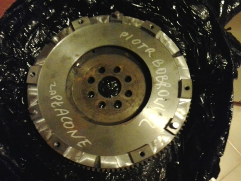

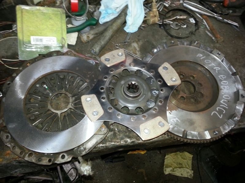

przerobiony i odchudzony jednomas m50, tarcza 4-ro spiekowa, docisk m57

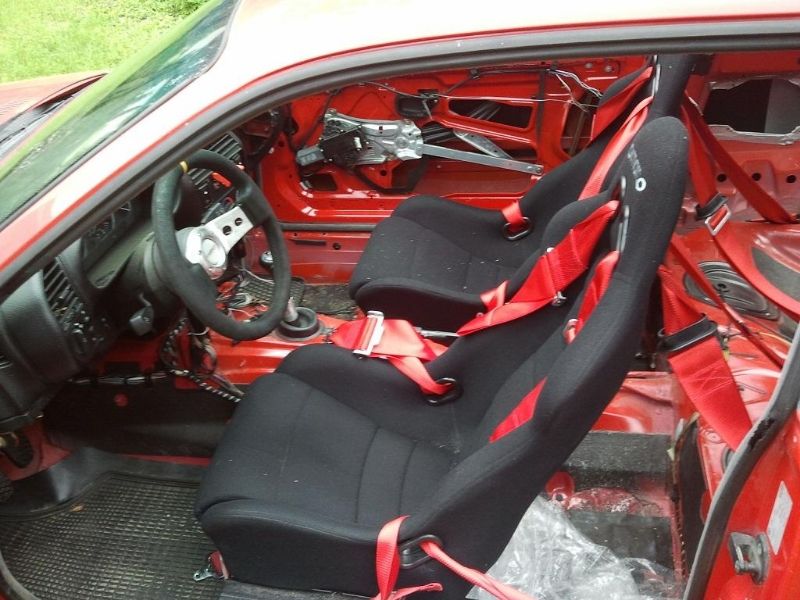

wybebeszone, 2 kubełki bimarco, szelki, tylne szyby i szyberdach z plexi

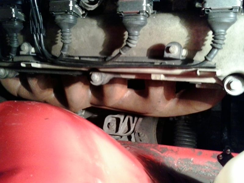

kolektor już zamontowany

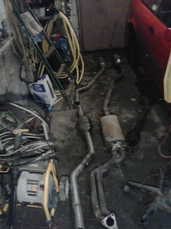

nowy wydech po lewej

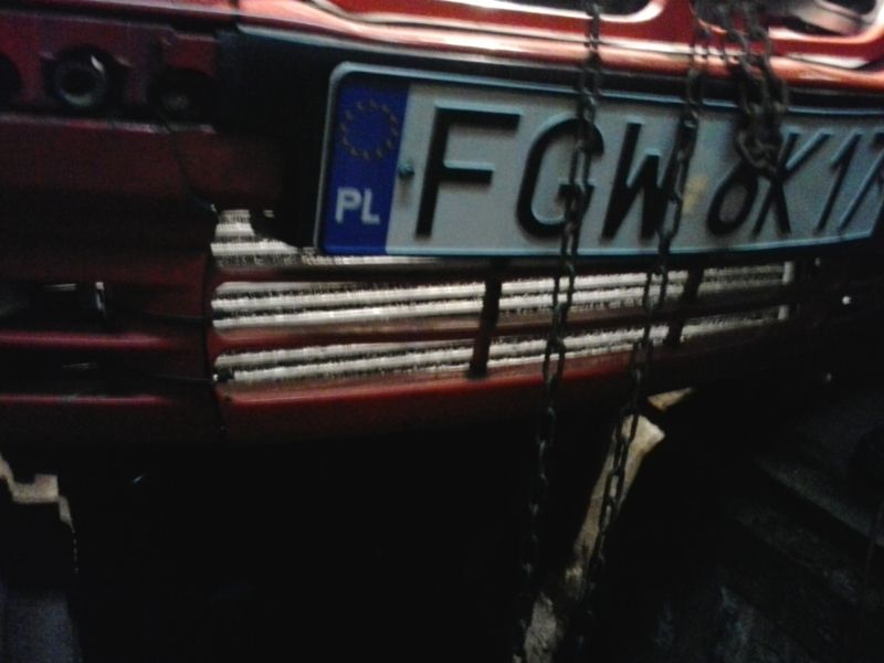

intercooler też

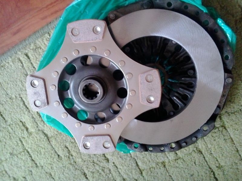

spiek, szczerze polecam warsztat który go robił (Warszawa ul. Skoczylasa 10) bardzo dobrzy fachowcy z terminami trochę gorzej ale mi się nie spieszyło.
No i najważniejsze-CENA. Za to cudo zapłaciłem 360 zł, dodatkowo w cenie jest szlif docisku.

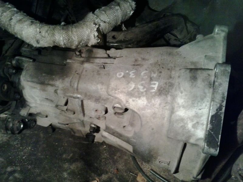

skrzynia z m3

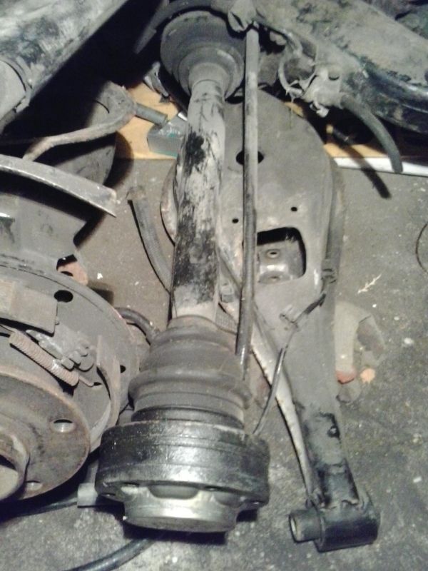

no i zabawki na stage 2 - półosie od m3 3.2 cabrio, ogólnie mam cały wózek, razem z dyfrem S3,15 czekające na większą moc

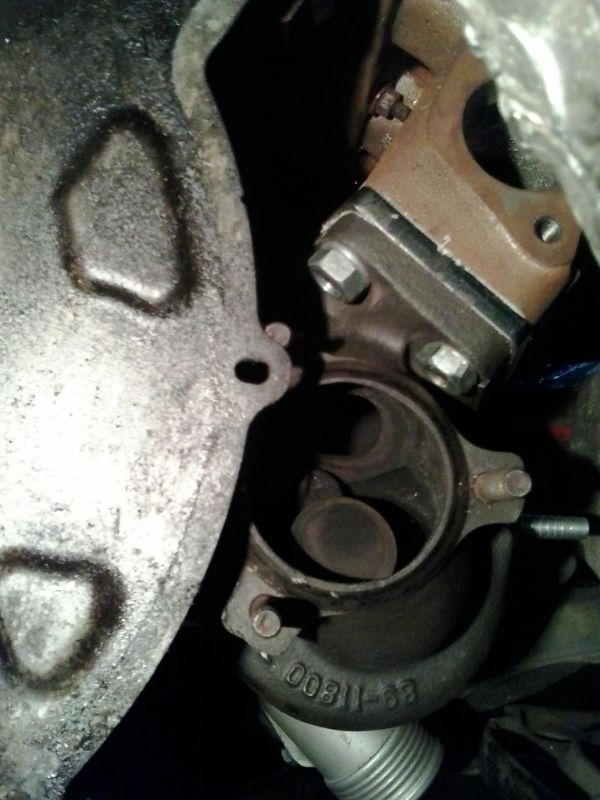

no i wszystko szło pięknie do momentu przymiarki skrzyni a właściwie płyty między skrzynie a blok :/
Teraz zastanawiam się co z tym fantem zrobić, prawdopodobnie przerobie jakoś to żeliwo. Jako alternatywę mam hx35 który pasowałby idealnie pod ten kolektor ale przy 2 litrach późno wstanie i jak mocniej dmuchnie to przy nieodprężonym silniku wywali uszczelkę w najlepszym wypadku.

Dzisiaj z Radomskiego spa przybyło odchudzone koło zamachowe :D
Mam już ostatni element układanki, dlatego jutro przystąpię do składania, mam nadzieję że obędzie się bez niespodzianek.

Witaj fajnie że ruszyłeś z projektem :clap: Autko będzie tylko do driftu czy też będziesz śmigał po mieście ?? pytam się bo widzę ze masz sprzęgło bez sprężynek nie boisz się szarpania przy ruszaniu??
P.S. myślałem ze pierwszy zakuje m50b20 ale to plany na przyszłą zimę :cool2:
Powodzenia w modach!!!
SIMRowiec
Posty: 257
Rejestracja: 29 wrz 2010, o 13:31
Re: Turbokebab e36 320i coupe
Post autor: SIMRowiec »
Dzięki. Trochę mi to zajęło ale co poradzić, miałem parę komplikacji. Znając moje szczęście to z tą kucizną jeszcze mnie wyprzedzisz ;)
Auto po mieście będzie jeździć ale tylko późną nocą :D Szarpania przy ruszaniu się nie boję, natomiast sprężyny w docisku to tylko dodatkowy element, który się może popsuć. Mam nawet tarczę ze sprężynkami i pierwotnie sprzęgło miało je mieć ale wykonujący odradził je jak się dowiedział ile mocy planuje.
Sprzęgło w komplecie, mam nadzieje że działać będzie równie dobrze jak wygląda

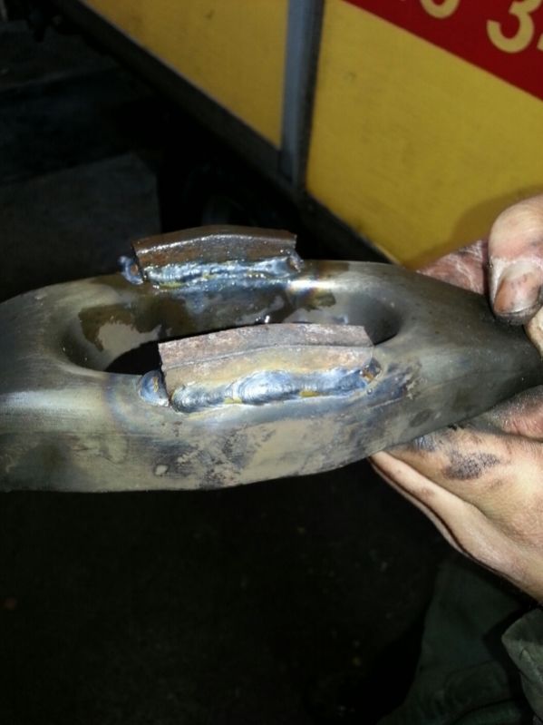

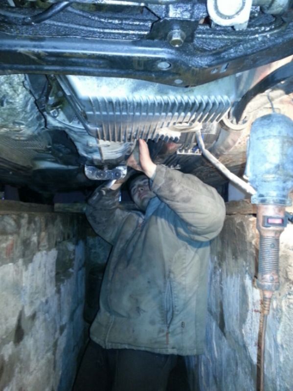

Żeby mogło pracować, przerobiłem nieco oryginalną łapę wysprzęglika
Wymagało to sporo gimnastyki ale w końcu wleciała też skrzynia
Po złożeniu sprzęgło działa aż miło, pedał nie wchodzi za głęboko ale wystarczająco by bezproblemowo wysprzęglić. Przy okazji skróciłem też łapę idącą od skrzyni do wybieraka oraz łącznik wybieraka tak by wszystko pasowało. Do tego dołączyłem jeszcze short-shifter i podkładki kompensujące luzy na wybieraku. Efekt jest niesamowity, biegi wchodzą ciasno, z przyjemnym kliknięciem.

Co daje taka przeróbka łapy skrzyni ?
SIMRowiec
Posty: 257
Dzięki tej przeróbce, nie trzeba przerabiać kołka od podpierania łapy wysprzęglika ani samego wysprzęglika, wszysko poza łapą jest ori i działa. Jedyne co to łapa musi mięć wypukłość i zaokrąglenie w miejscu kontaktu z łożyskiem oporowym. Na zdjęciu widać ją po samym spawaniu, miejsce kontaktu jeszcze trochę poprawiliśmy szlifując.

Mam identyczny zestaw tylko zamiast tarczy spiekowej mam organiczną, seryjny wysprzęglik, skrzynia zf S5D310Z, nie przerabiałem ani łapy, ani wysprzęglika - auto jeździ, sprzęgło trzyma, pedał bez problemu wysprzęgla już przy połowie. Zdziwiłem się, że przerabialiście tą łapę.
Aguirre
Posty: 345
Rejestracja: 12 lut 2011, o 15:09
Imię: Bogusław
lokalizacja: Łowicz
Post autor: Aguirre »
Ale on ma jednomas z m50 i docisk jest siłą rzeczy bliżej silnika więc konieczne jest wtedy zbliżenie łożyska do docisku.Jak masz ori dwumasę to zabieg jest zbędny.
GG 9597379
g-rad
Posty: 733
Rejestracja: 6 lis 2009, o 13:05
lokalizacja: KO02MC
Lokalizacja: Warszawa
Post autor: g-rad »
też mam zamach m50 pod który podłożyłem podkładkę 5mm bodajże z automata
SIMRowiec
Posty: 257
Zawsze przy tym setupie trzeba zbliżyć łożysko oporowe do docisku, bo bez tego może się rozpaść wysprzęglik i trzeba zwalać skrzynie i to naprawiać. Jest kilka rozwiązań problemu, ty wybrałeś podkładkę, inni wydłużają trzpień wysprzęglika i kołek w dzwonie skrzyni, ja swoje rozwiązanie podpatrzyłem u korony który spawa jedną łapę z dwóch. Moje rozwiązanie ma tą zaletę, że wykorzystałem kawał złomu leżący w pobliżu, więc kosztowało mnie tyle co nic a też działa :)

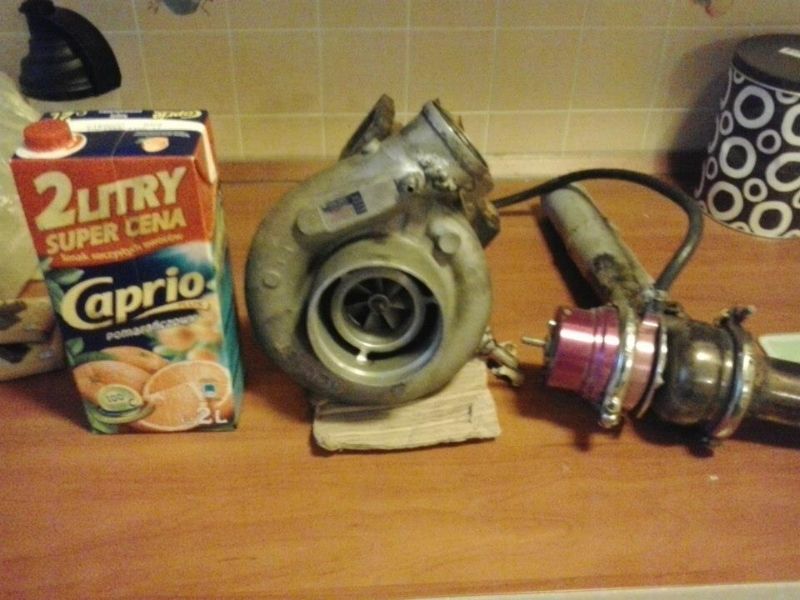

Wczoraj przyszedł do mnie mój hx35w i 50mm wastegate na v-bandach. Ten zestaw ma już na sumieniu jeden silnik 2.2 z Hondy, co bardzo mnie cieszy :P przynajmniej wiem, że działa, oby kebabowi się lepiej przysłużył.

No to teraz już wszystko rozumiem, żeby było śmieszniej - nieświadom problemu założyłem tą podkładkę bo miałem za długie śruby i stwierdziłem, że i tak pewnie będzie trzeba dopasować wysprzęglik. Traf chciał, że wszystko zadziałało od strzała :blink2: Bardzo dobry wybór wg, ten model jest wykorzystywany w wielu projektach i nie widziałem, żeby ktoś na niego narzekał. Gratuluje turbulatora i czekam na pierwszy przejazd na nadciśnieniu ;)
