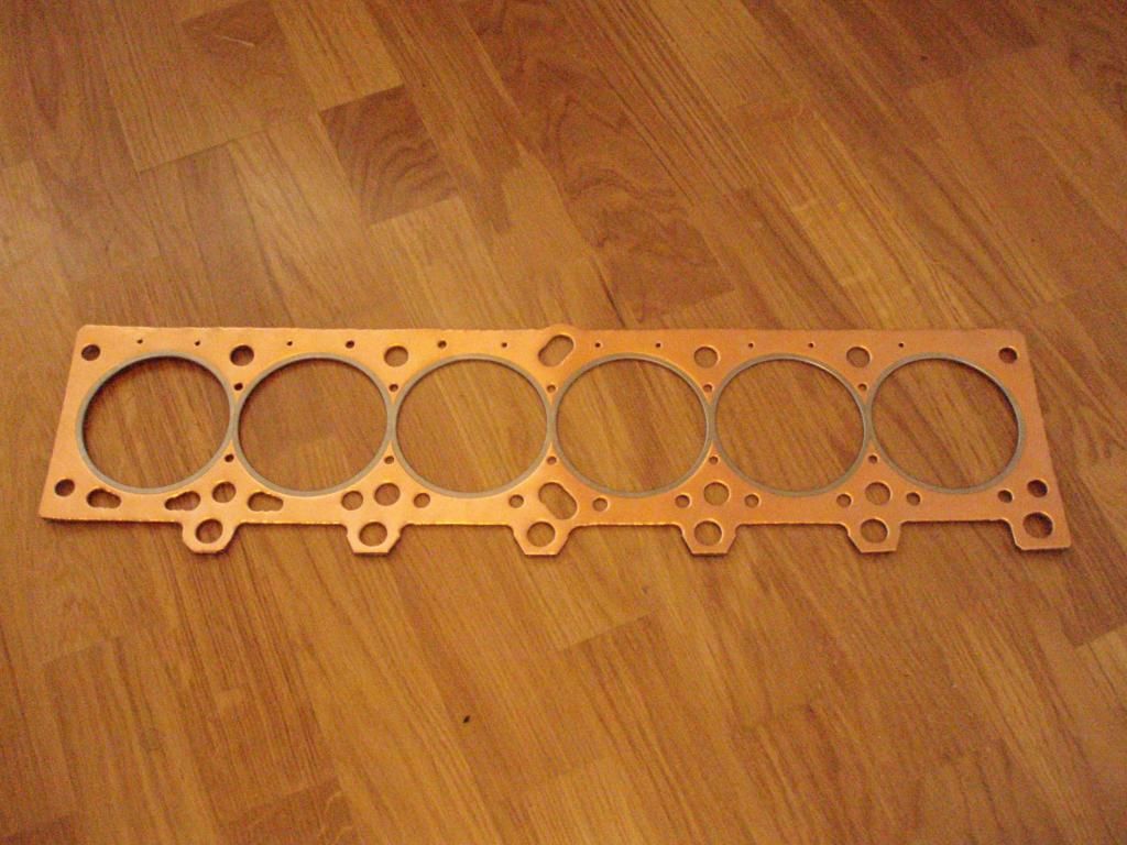

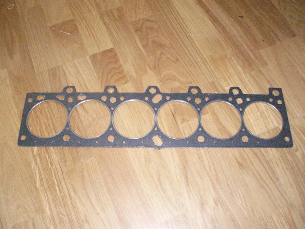

ta uszczelka nie wytrzyma powyzej doładowania 0,6 - 0,7 bara jeśli nie masz oringów w bloku.

Re: m50b30 + tłoki n54 = pierwszy taki stroker w Polsce
filip pisze:ta uszczelka nie wytrzyma powyzej doładowania 0,6 - 0,7 bara jeśli nie masz oringów w bloku.
p.s. miałeś dzwonić jakoś ostatnio...
Wytrzyma, identyczna jeździ do dziś w moim B28, i półtora bara znosiła.
Post autor: filip »
w moim m20 przy 0,9 b wygięło ją w osiem ( obie płaszczyzny były planowane), może przy takim rozstawie i wielkości kanałów wodnych w m50 wytrzyma, w każdym razie życzę powodzenia
Post autor: g-rad »
To nie jest taka uszczelka jak w Twoim projekcie. Ta posiada stalowe okucia cylindrów, dwie warstwy kryngielitu zbrojonego + jeden cienki listek miedzi.
Posty: 324
Imię: Filip
lokalizacja: Warszawiak
Post autor: filip »
Mówimy o moim byłym e30 m20b25T? Jest dokładnie taka sama po tym co napisałeś - poza tym ze do m20, dodam tylko ze głowica była na 110 nm ;). Generalnie problemem w m20 jest dość uciążliwy kształt kanałów wodnych w głowicy przy doładowaniu większym ciśnieniem. Są na to sposoby typu spawanie kanałów (po tej operacji głowica wymaga kompletnej obróbki) + do tego np cometic albo oringowanie albo i to i to - mniejsza ze szczegółami. Tylko moim zdaniem m20 nie jest warte takiej inwestycji chociaż wydźwięk m20 T daje rade!
