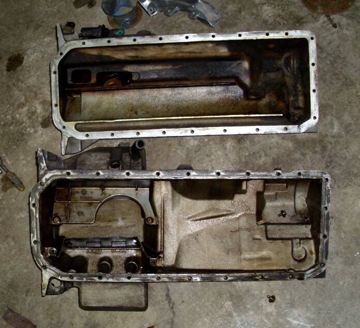

Zająłem się układem smarowania. Popularnym i sprawdzonym modem jest swap miski olejowej z S50B32 z podwójnym smokiem. W czym zatem lepsza jest ta miska? Poniżej zdjęcie porównawcze misek S50 3.0 oraz 3.2
Na poniższym zdjęciu zaznaczyłem obieg oleju w 3.2. Na żółto smok oleju z pompą, na niebiesko powrót zużytego oleju do miski. Jak widać miska jest tak skonstruowana że cały zużyty olej kierowany jest do przodu miski, a tam dodatkowa sekcja pompy tłoczy go do prawie całkowicie przykrytego zbiornika oleju z tyłu
Tu miska z 3.0. Na żółto smok oleju z pompą, na niebiesko powrót zużytego oleju do miski. ta miska jest tak skonstruowana że cały zużyty olej kierowany jest do tyłu miski grawitacyjnie. Niestety zbiornik na olej nie jest od góry zamknięty więc przy gwałtownym przyspieszeniu i hamowaniu olej przelewa się na wszystkie strony (zazn. na czerwono) co może doprowadzić do zasysania powietrza

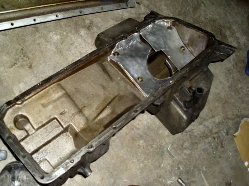

Przeanalizowałem problem i zamiast miski 3.2 zdecydowałem zmodyfikować tą z 3.0. Dorobiłem specjalnie wyprofilowane aluminiowe przegrody, które ciasno przylegają do miski i zapobiegają przelewaniu się oleju do przodu i tyłu. A ponieważ seryjnie ma jeszcze przegrody blokujące przelewaniu oleju na boki - moja miska jest teraz lepsza od ori z 3.2.
I jeszcze wykonana rynienka do grawitacyjnego powrotu oleju do zbiornika

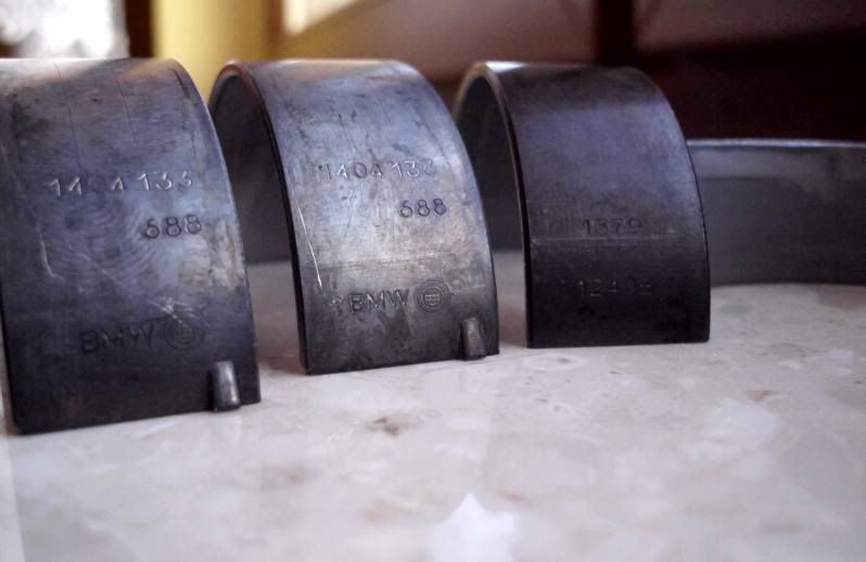

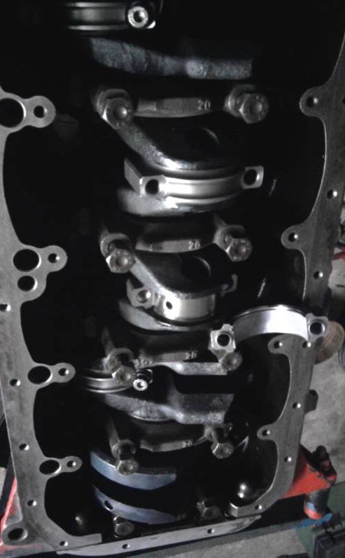

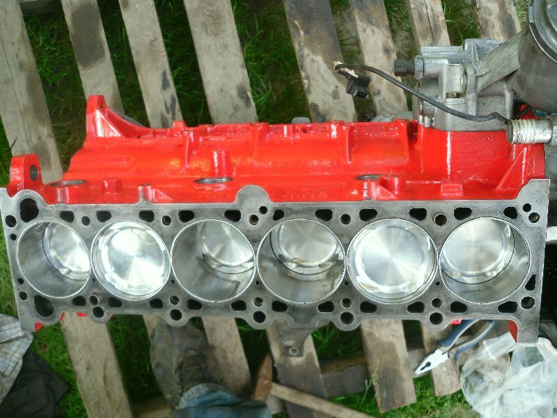

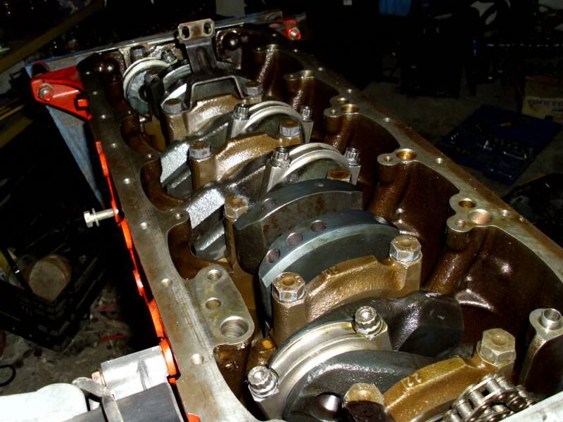

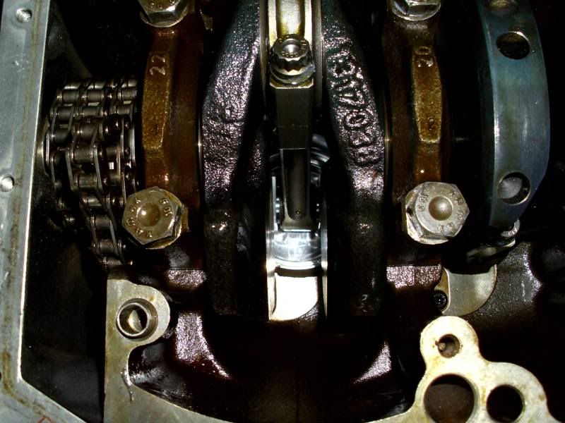

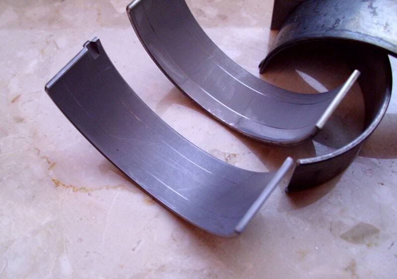

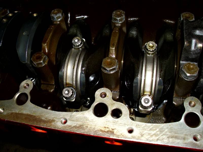

Układ korbowo-tłokowy złożony w całości, osatni element to panewki prosto z serwisu BMW. Wyglądają dość dziwnie
Ostatnie spojrzenie od spodu

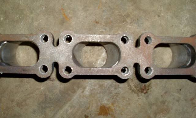

A tu kilka zdjęć z budowy kolektora, niestety bez przymiarki w aucie to jest wszystko co można zrobić

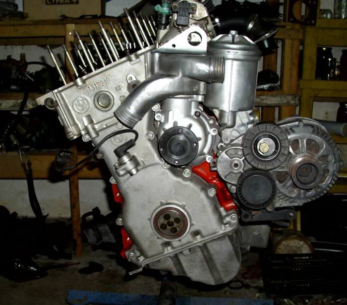

Obudowa filtra oleju z wyjściem na chłodnicę oleju z S54B32 + napinacz paska M52 + alternator E39.

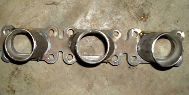

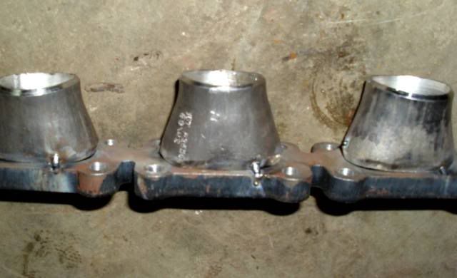

Dlaczego zmniejszyłeś średnicę za flanszami wydechowymi ??
Re: Turbo coupe E36 / korona. Stage III - w budowie
Może tak to wygląda na zdjęciu ale dokładnie to liczyłem. Pole powierzchni kanału wydechowego w silniku S50B30 po odliczeniu przegrody to ok. 12cm2. Mój kolektor zbudowany będzie z kolan fi42 zatem wewnętrzne pole powierzchni to 11,33 cm2. Następne dostępne w handlu kolana to fi48 i wew. pole aż 15,2. Sprawdziłem też w fachowej literaturze, będzie dobrze.krismax pisze:Dlaczego zmniejszyłeś średnicę za flanszami wydechowymi ??

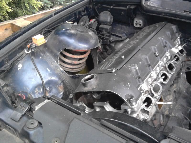

Za wiele się nie dzieje, cały wolny czas pożera mi dom

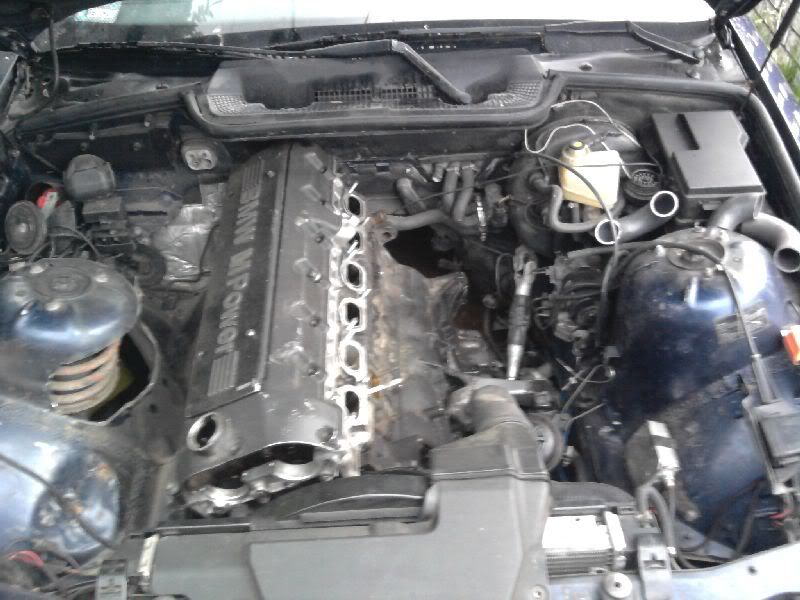

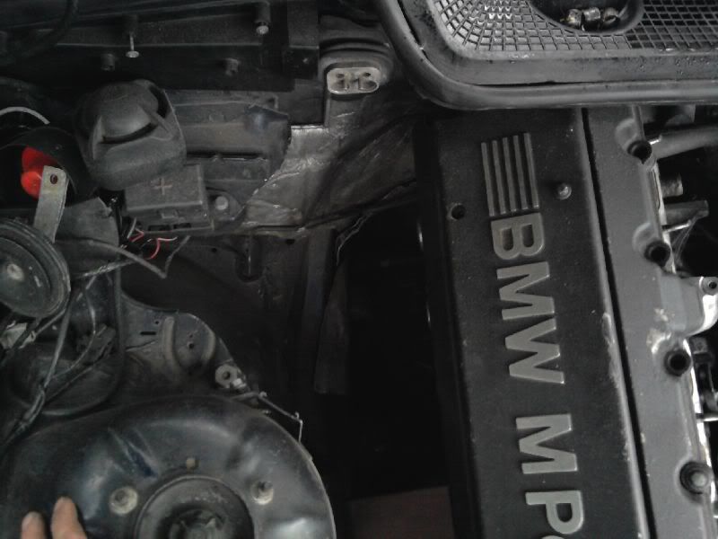

. Czasem znajdę chwilę by coś zrobić. Lada dzień będzie kolektor równoodległościowy twin-scroll, w poszukiwaniu miejsca pod maską już dawno padła decyzja - tniemy co się da, ale z zewnątrz ma być seria.
Tu zapasowy S50 przymierzony pod wykonywany kolektor
A tyle miejsca udało się uzyskać
oczywiście będzie rozpórka między kielichami

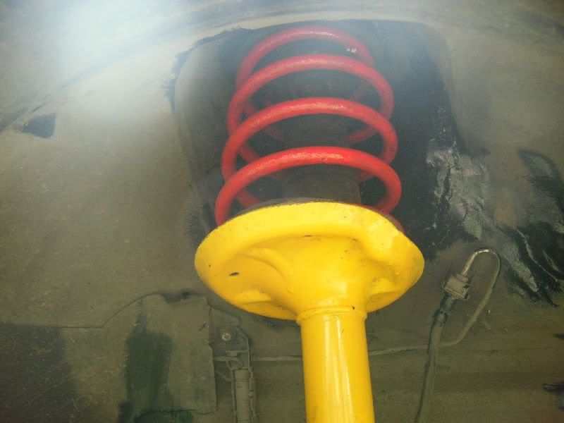

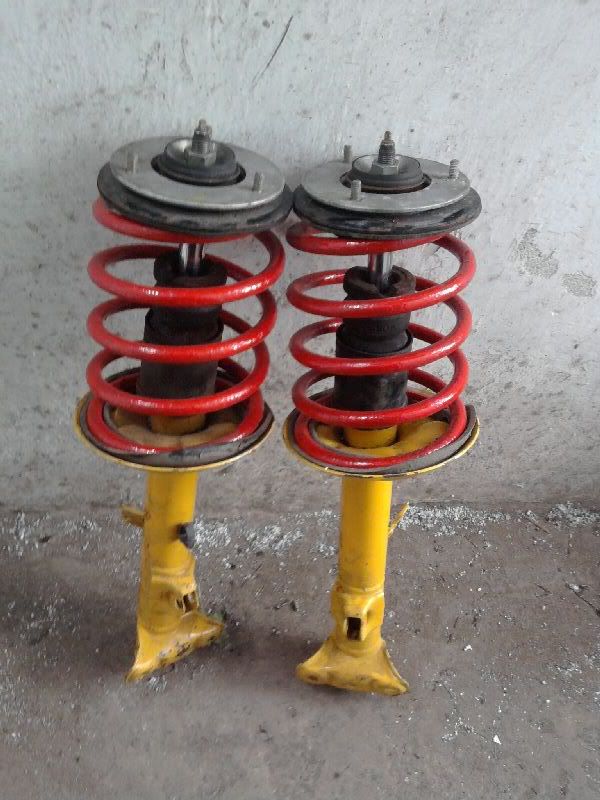

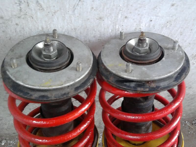

Przy okazji jak już zawieszenie było rozebrane, to przeszło mały remont. Auto dostało amortyzatory KONI SPORT regulowane, tylne czekaną na założenie

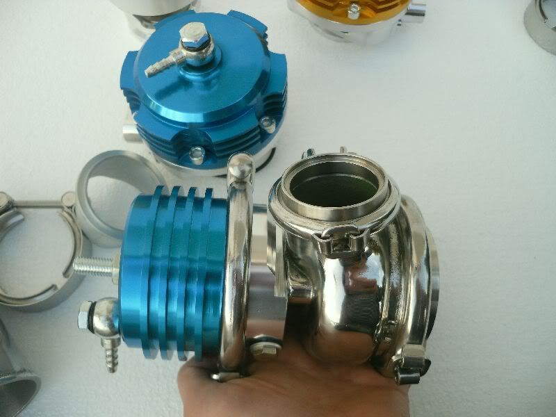

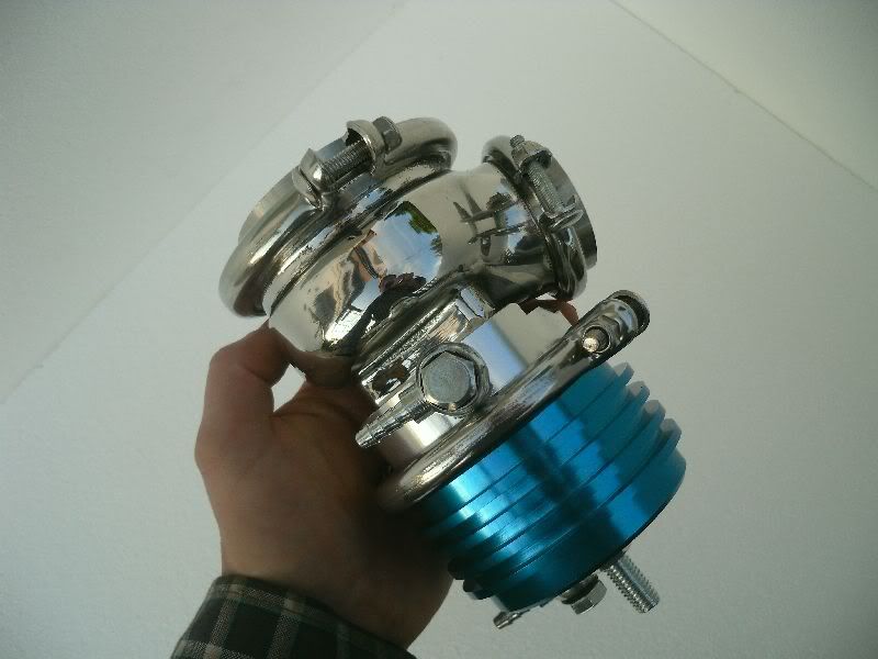

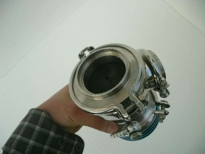

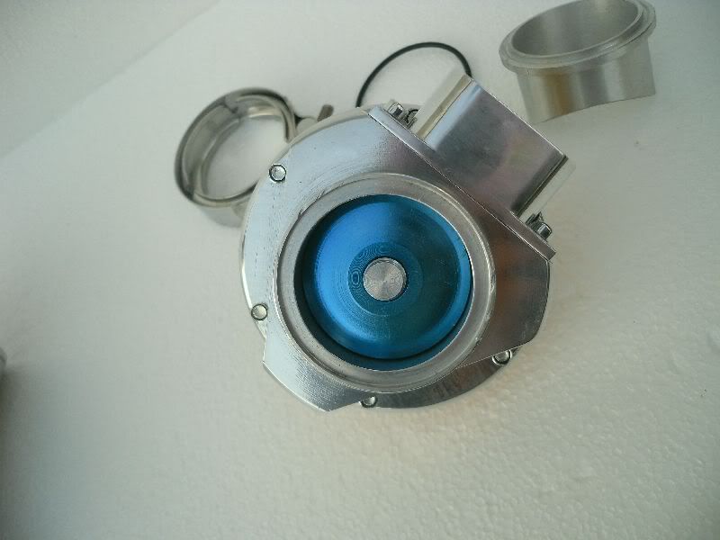

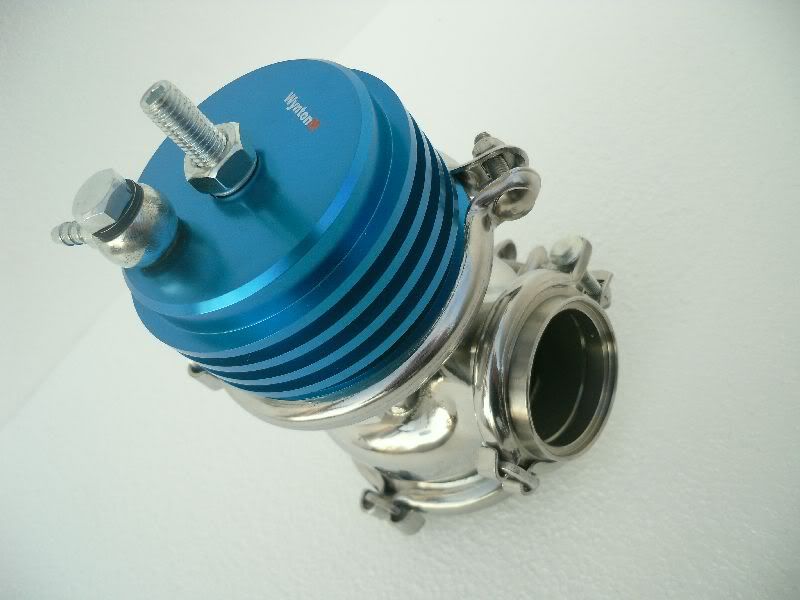

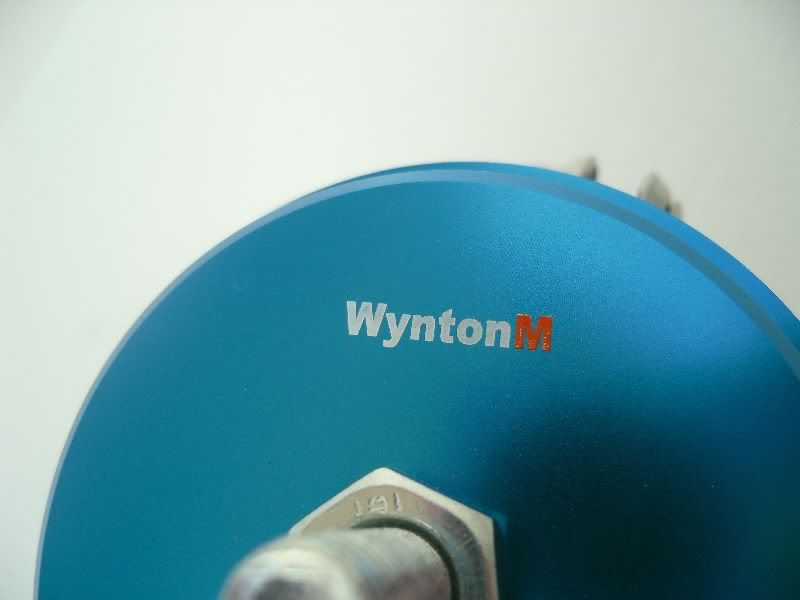

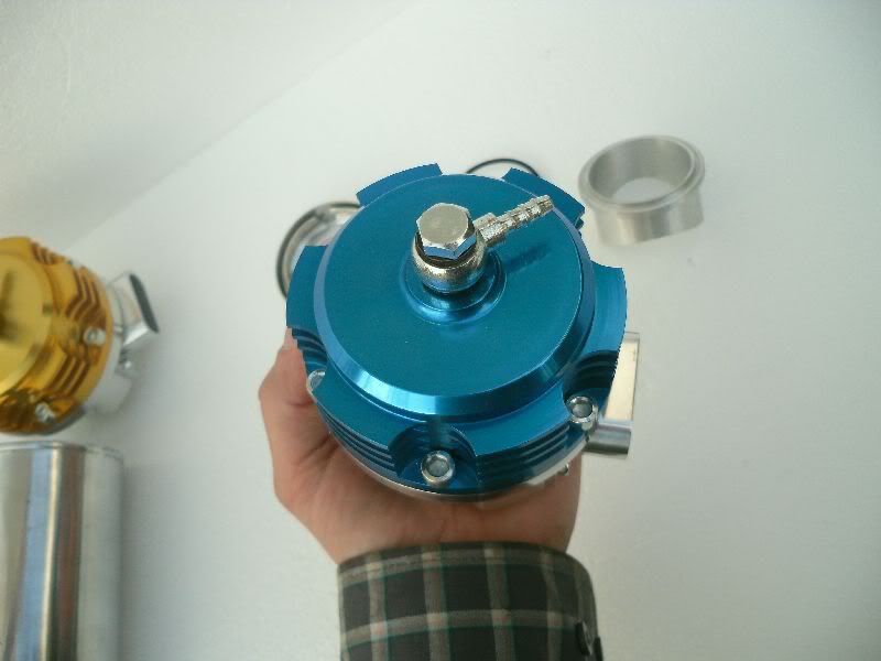

Kilka gratów dotarło zza oceanu - potężny BOV 50mm oraz wastegate 60mm - oba niebieskie, made in USA

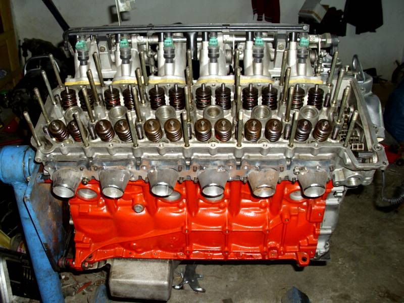

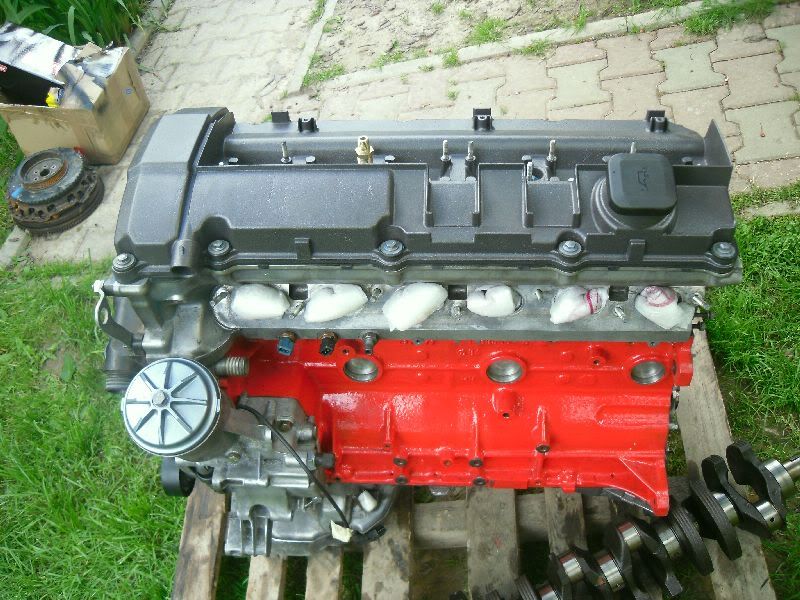

A tu silnik który wyląduje w E30 jednego z forumowiczów - może się w końcu Sebastian pochwalisz ?

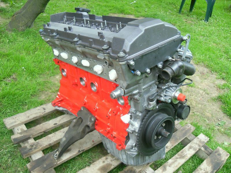

M50 o pojemności prawie 3 litry, zakuty, oringowany

Adam duzo zostaje miejsca miedzy blacha, a sprezyna po takim zabiegu na kielichu? Ciekawi mnie to bo chetnie tez zrobilbym to samo u siebie, widzialem takie rozwiazania na szwedzkim forum , ale tam mieli gwinty, a przy takim zawieszeniu to nie problem. Jak to wyglada u Ciebie?
