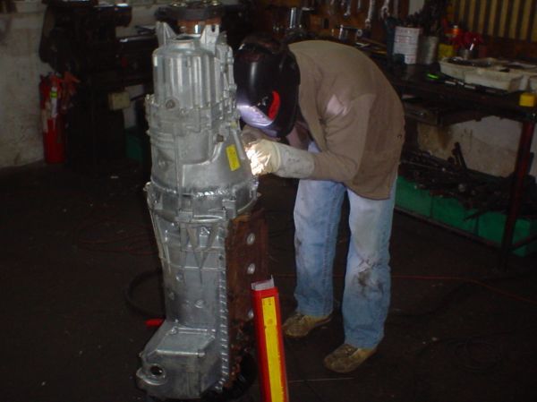

teraz wpada skrzynia z 3.0D m57 , ktos bedzie miec jakies spostrzezenia co do tej skrzyni? to tez ZF. Jak to podchodzi , nie slyszalem zeby ktos takie cos wkladal zabardzo.
Aha ma zostac stary dyfer wiec pewnie jakies flansze znow sie szczeli.
aha ! na 1 biegu nowki hoosiery 14,5 szerokie - dobrze lepią
Re: E36 GT35 M50 3.0 kucizna Mat Suszara stage 2 e85 1700cc
Skrzynię z M57 widziałem w węgierskim E30 połączone z S38 turbo; dobry wybór - mega mocna skrzynia i duży wałek zdawczy (apropos tego - trzeba inną tarczę sprzęgła). No i trzeba zmienić jej pochylenie - najrozsądniej po prostu przerobić dzwon.. pisze:
hmm inna tarcze sprzegla .. inny wieloklin? mam rozumiec potrzebuje uzywana tarcze z m57 dla wieloklinu i na tym zakuwac? tak tez wlasnie slyszalem ze jakas e30 turbo gdzies tam lata ... a dzwon to poprostu przespawac najlpiej z mojego getraga myslalem ... albo jakis lepszy pomysl?korona pisze:Skrzynię z M57 widziałem w węgierskim E30 połączone z S38 turbo; dobry wybór - mega mocna skrzynia i duży wałek zdawczy (apropos tego - trzeba inną tarczę sprzęgła). No i trzeba zmienić jej pochylenie - najrozsądniej po prostu przerobić dzwon.. pisze:

Inny, większy wieloklin - a w zasadzie dwa różne rodzaje w zależności od rocznika. Dzwon zostaje stary bo rozstaw śrub jest identyczny, trzeba odciąć go powiedzmy 10cm poniżej kołnierza, obrócić o kilka stopni i przyspawać ponownie.. pisze:hmm inna tarcze sprzegla .. inny wieloklin? mam rozumiec potrzebuje uzywana tarcze z m57 dla wieloklinu i na tym zakuwac? tak tez wlasnie slyszalem ze jakas e30 turbo gdzies tam lata ... a dzwon to poprostu przespawac najlpiej z mojego getraga myslalem ... albo jakis lepszy pomysl?korona pisze:Skrzynię z M57 widziałem w węgierskim E30 połączone z S38 turbo; dobry wybór - mega mocna skrzynia i duży wałek zdawczy (apropos tego - trzeba inną tarczę sprzęgła). No i trzeba zmienić jej pochylenie - najrozsądniej po prostu przerobić dzwon.. pisze:
hz10 - tu siedzi jeszcze Getrag więc środki na pewno nie są zamienne, nawet jakby to był ZF jakiś stary z M50 to bałbym się że mogą być jakieś drobne różnice w odlewach itp.

Stosowałem tę metodę spawania skrzyni na silniku stojącym na przodzie w M60 bo akurat mieliśmy zajechany automat i mogę polecić, dospawaliśmy manuala i lata pięknie a jak u ciebie tylko obrócenie o kilka stopni to w ogóle bajka.korona pisze:. pisze:korona pisze:. pisze:

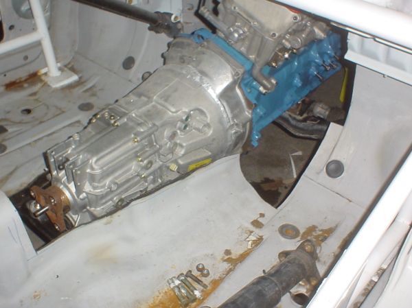

sie zastanawiam czy , wybieraki z m52 czy tam z s50 beda dlugoscia podchodzic pod ta skrzynie? jest ona dluza od tej zF ? no i wal ... potrzebuje tylko pierwsza polwke (KONIECZNIE CHCE zostawic maly dyfer (bo mam dorobione poloski) , o ile dobrze mysle i pamietam , i zastanawiam sie czy podejdzie z 2,8 wal wlasnie ... ?
jak cos szukam uzywanej tarczy m57 ...
