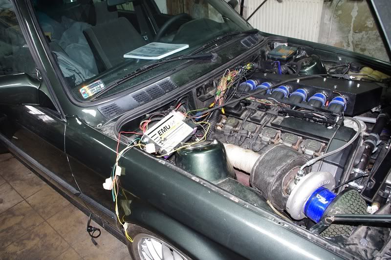

Fotka z przymiarki kolektora pod maską:

kolektor ssacy wyglada na mocny zrobiony, czy sa jakies dodatkowe przegrody kierujace strumien na poszczegolne cylindry - w dalszym ciagu jednak ostatni cylinder ma najdluzsza droge jesli chodzi
o doladowanie a wiec co by sie nie okazalo ze nie będzie na nim brakowac troszku.

na mysli mam 6 cyl ten od strony podszybcia, tam dojdzie najmniej tlenu gdyz jest daleko ...DOHC pisze:IMO ostatni cylinder dostanie najwięcej powietrza .. pisze:ladna gleba i felgi, a reszta to wiesz, tutaj na forum juz standard![]()

Przy tak dużych przepływach powietrze zachowuje się jak ciecz, nie liczy się tyle odległość, co kształt i zapewnienie równego podziału. Wyobraź sobie że lejesz tam wodę pod ciśnieniem, i tak zaprojektuj by nigdzie nie dostawało się go ani za mało, ani za dużo. Środkowy kolektor to przykład źle dobranego rozwiązania, ostatni cylinder będzie ewidentnie przeładowany w stosunku do tych za przepustnicą, i tam będzie za ubogo.. pisze:na mysli mam 6 cyl ten od strony podszybcia, tam dojdzie najmniej tlenu gdyz jest daleko ...DOHC pisze:

ja tam niechce gdybac ale to nie jest tak ze damy sobie jakis tam kat i tyle ... robienie kolektora ssacego to juz wyzsza szkola jazdy i przydalo by sie 6 czujnikow egt ..
choc nie twierdze ze u was zle wyglada wychylenie ... mam strach przed takim czyms jak ktos chce dmuchac powyzej 2barów
