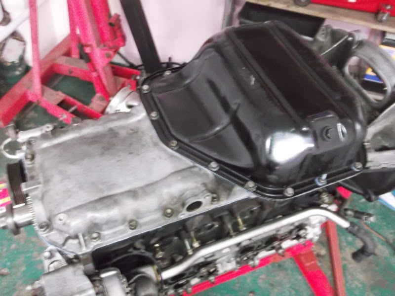

Bolączką xJZ'etów są panewki, dlatego też zabraliśmy się za sprawdzenie ich stanu
Rozrząd został rozpięty w celu wymiany
Powoli sprawdzamy panewki
Były już dosyć zmęczone
Niektóre nawet bardzo
Wjechał komplet nowych panewek głównych i korbowodowych ACL Race
Korby zostały skręcone śrubami ARP2000
Trochę smaru
? i kręcimy
Przy okazji wymieniliśmy zimmeringi wału korbowego
Musieliśmy także zamienić miskę z przedniej na tylnią
Kompletny nowy rozrząd ? rolka, napinacz oraz pasek

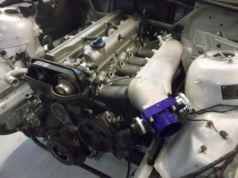

W międzyczasie spływały do nas części. Najpierw kolektor wydechowy
potem mechaniczna przepustnica 90mm
... a do niej kolektor ssący
Wielki wastegate
Wirnik czekający na jakiś boost
EMU do sterowania tym i owym
Do przepustnicy ładnie podszedł fabryczny czujnik położenia przepustnicy ze starszej wersji 2JZ
2JZ otrzymał też listwę paliwową z BMW

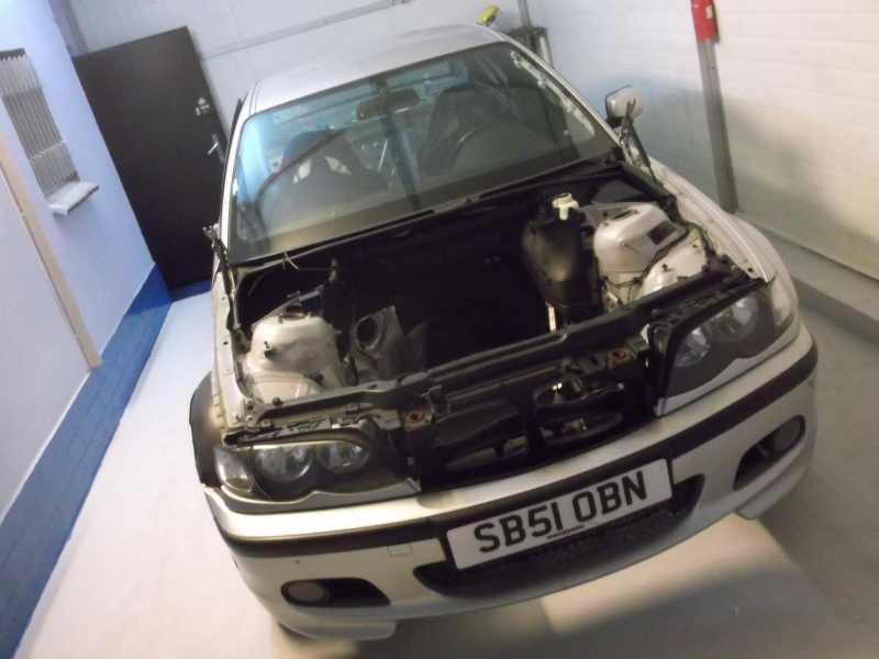

Zdemontowaliśmy przód, aby porobić pierwsze przymiarki silnika w karoserii
Flansze na łapy z poduszkami już czekały
Spięty ze sobą zestaw przed 1. włożeniem
Pierwsze próby
Gotowe łapki
Po stronie wydechowej
Po stronie ssącej
Siedzi

Czas na trochę pracy z przodu samochodu, błotniki i zderzak WTTC
Dolot do turbo
Pozycja intercoolera
Jego mocowanie
Dolot od turbo do chłodnicy
Zawór upustowy
Dolot przy przepustnicy
Mocowanie zbiorniczka płynu do wspomagania
Spojrzenie na całość
