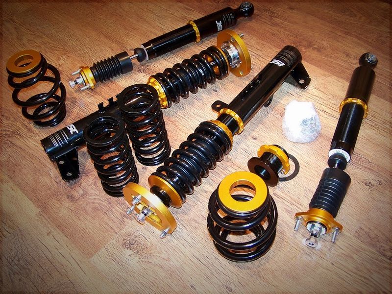

Swój projekt zacząłem 4 lata temu kiedy zakupiłem swoją bumę z okolic Poznania. Początkowo służyła do przemieszczania się, jednak po pierwszej zimie odkryłem największą zaletę tylnego napędu i od tamtej pory nie było już odwrotu. Długo śmigałem na naszym przy Kołobrzeskim lotnisku Bagicz, bez większych modyfikacji auta. W 2011 zakupiłem gwintowane zawieszenie ISC, zaspawałem most, wrzuciłem kubly Sparco, rękaw i cieszyłem się driftem katując mojego 1,8isa. Wraz ze wzrostem umiejętności zaczęło brakować mocy i w 2012 zacząłem swój projekt na poważnie. Mój projekt jest jeszcze w fazie budowy ale zdecydowałem się na przedstawienie go i wykorzystanie ogromnej wiedzy naszych forumowiczów w dalszych pracach.

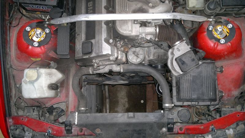

Tak wygłądała jak ją kupiłem

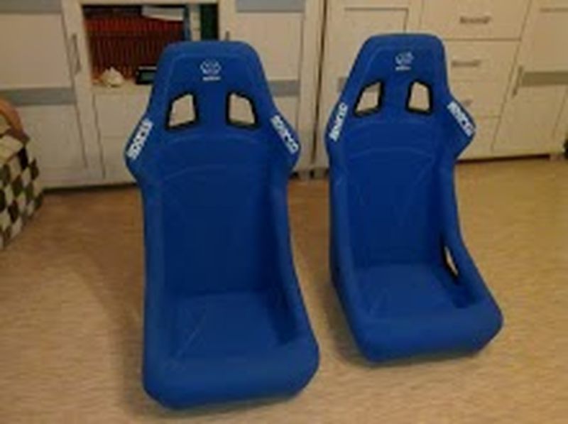

Fotele Sparco

Gwint od ISC daje rade

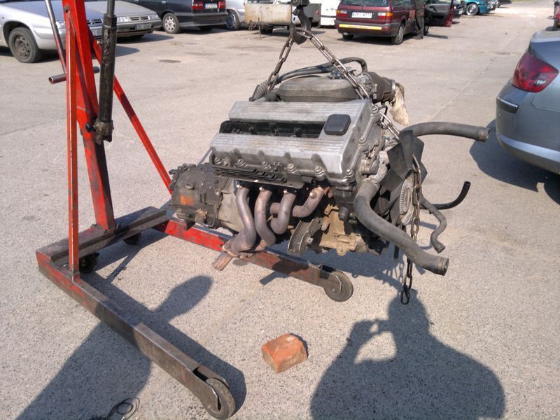

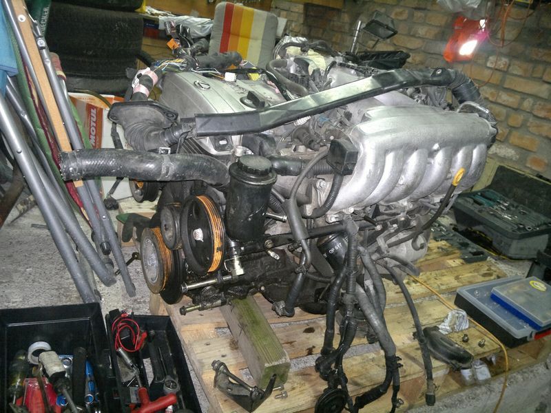

Zimą 2011 zakupiłem 2jz ge z lexusa sc300
Po zakończeniu sezonu 2012 przyszedł czas na swapa

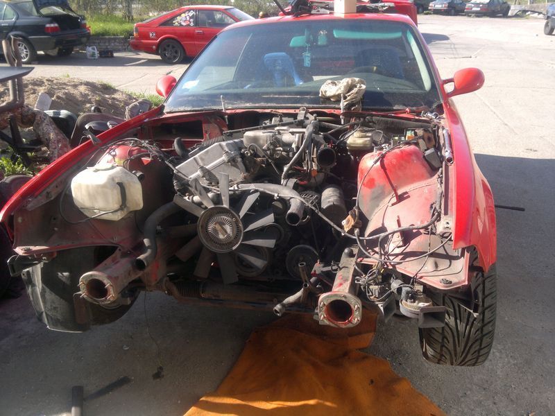

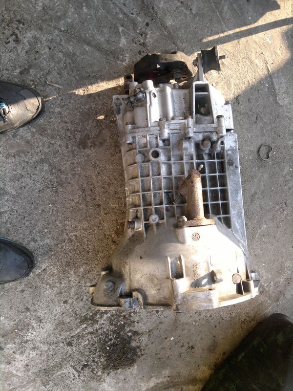

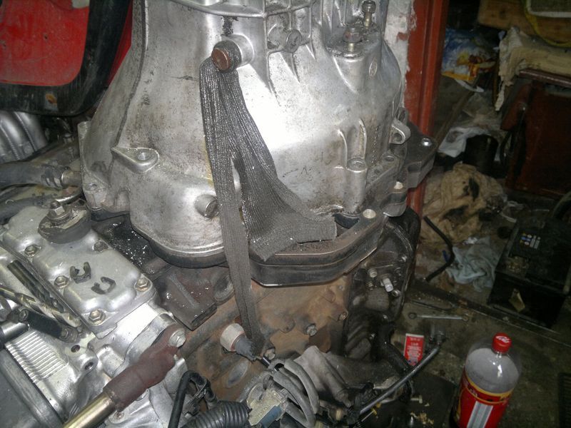

Postanowiłem połączyć 2jz ze skrzynią od m30, poprzez adapter. Sprzęgło to docisk z m57 i roztoczony zamach z m50 + tarcza 240 ze sprężynkami Kagera :rozczarowany:

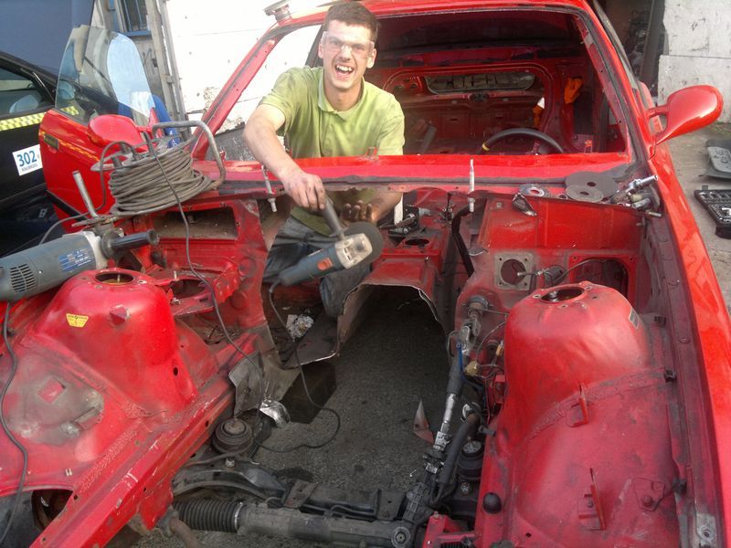

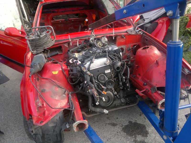

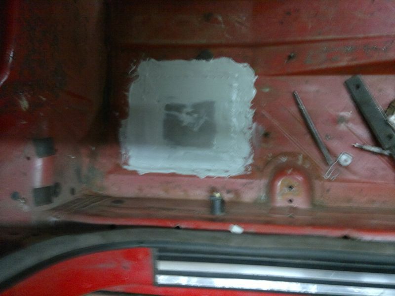

Wypruliśmy auto z całej wiązki, wycięliśmy pękniętą szybę i pozbyliśmy się szyber dachu

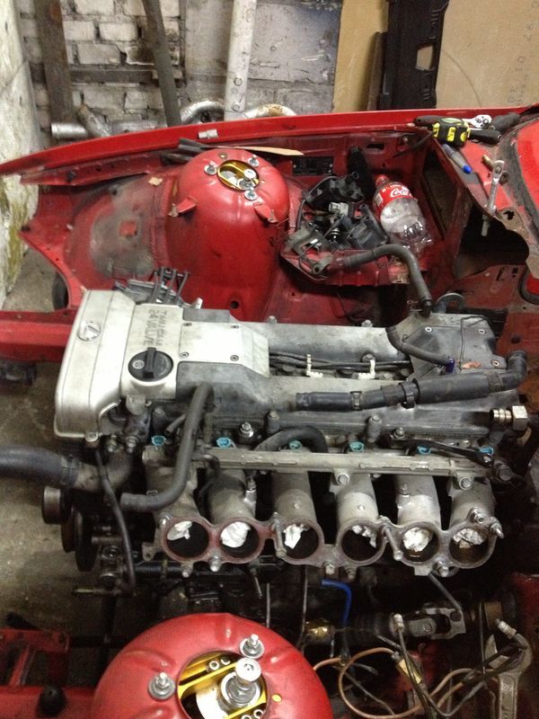

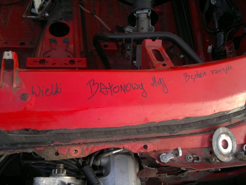

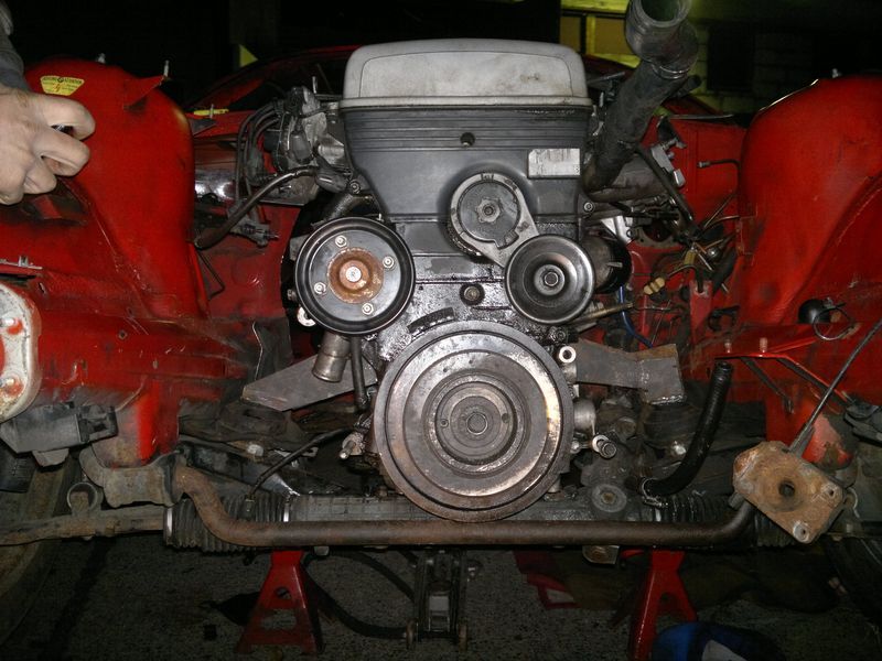

Po pierwszych przymiarkach stwierdziliśmy wraz z moim mechanikiem, że silnik jest za blisko i że trzeba go cofnąć. W tym celu mój nadworny mechanik Piotrek złapał się za kątówkę i ot co z tego wyszło. :D

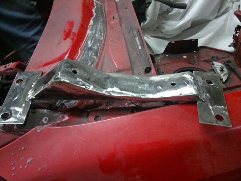

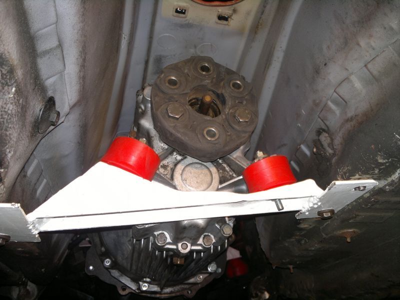

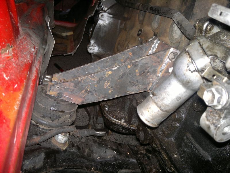

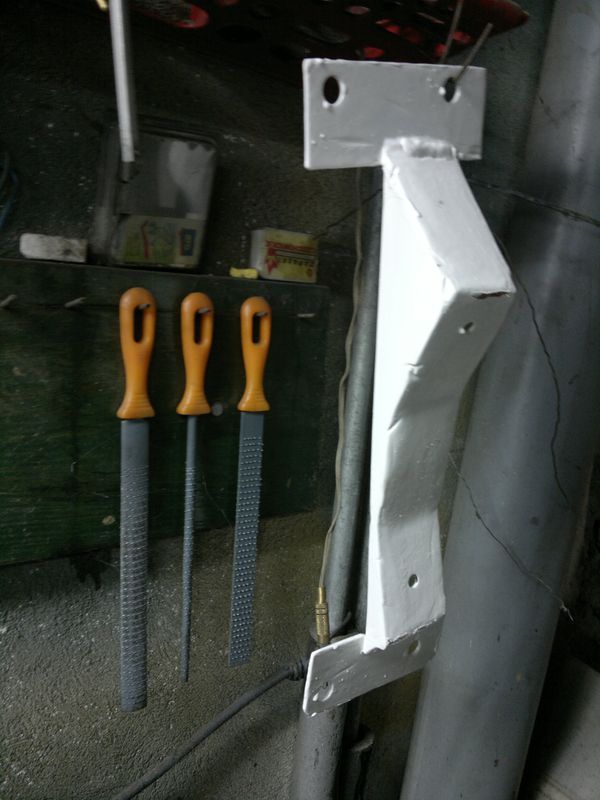

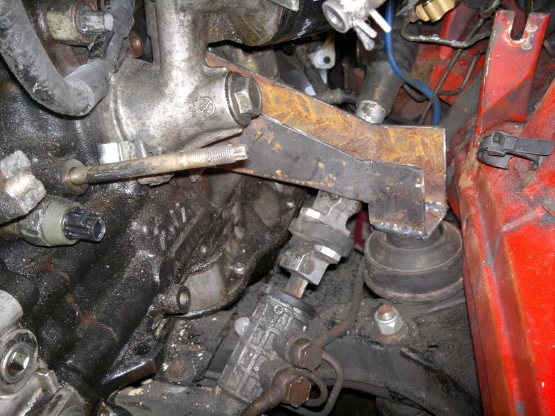

Czas na łapy
Tak wygląda już na łapach ale na seryjnych poduszkach
Widok z boku
Trochę rzeźby i łapa od skrzyni gotowa

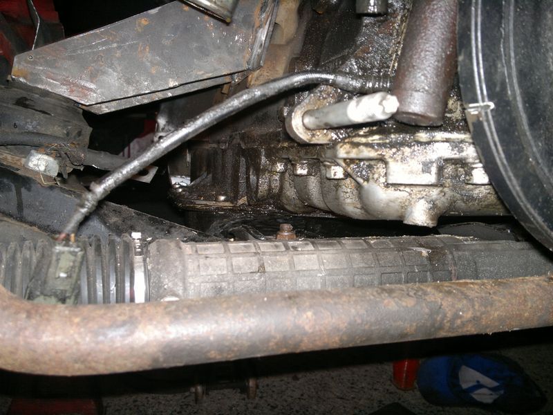

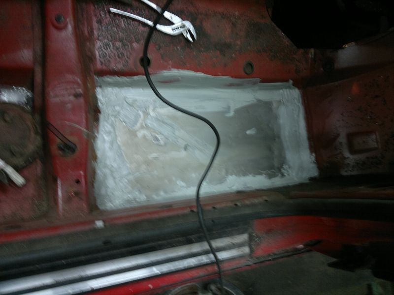

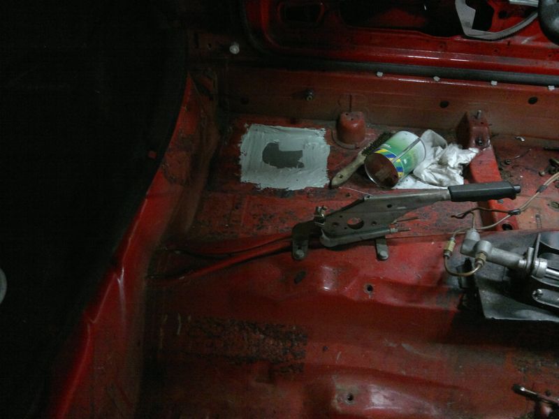

W międzyczasie zaczęliśmy walkę zerdzą
:frusty:

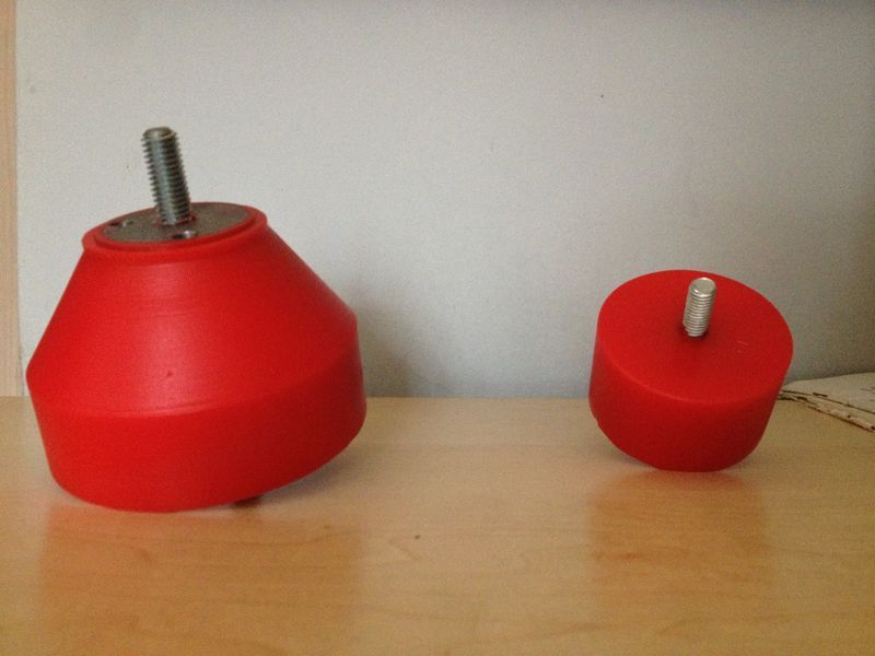

Poliuretany pod skrzynie i silnik

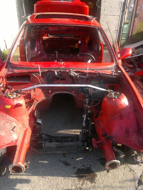

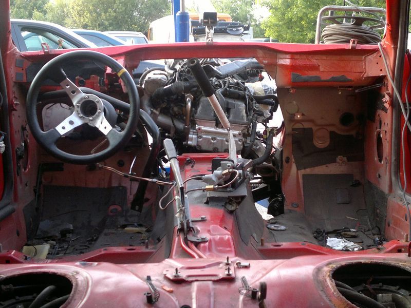

W chwili obecnej silnik i skrzynia już na łapach. Auto przygotowane do robienia klatki i zamknięcia komory silnika.

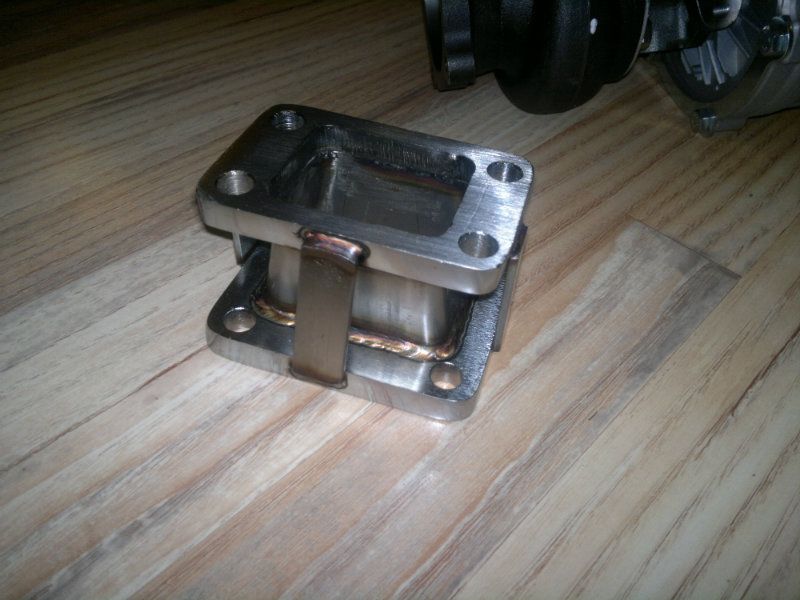

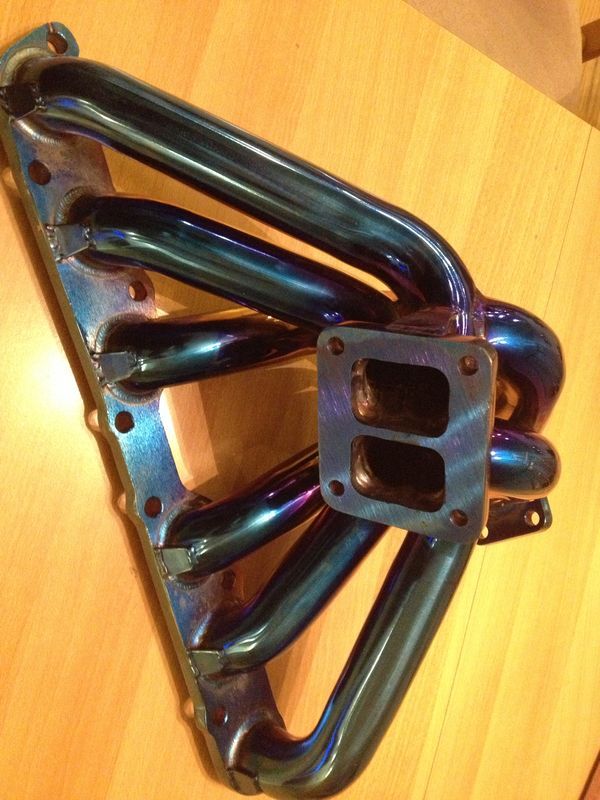

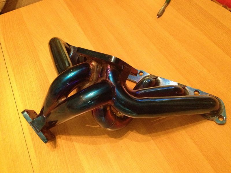

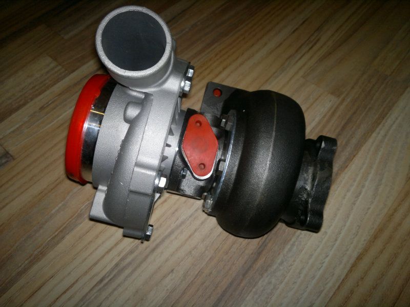

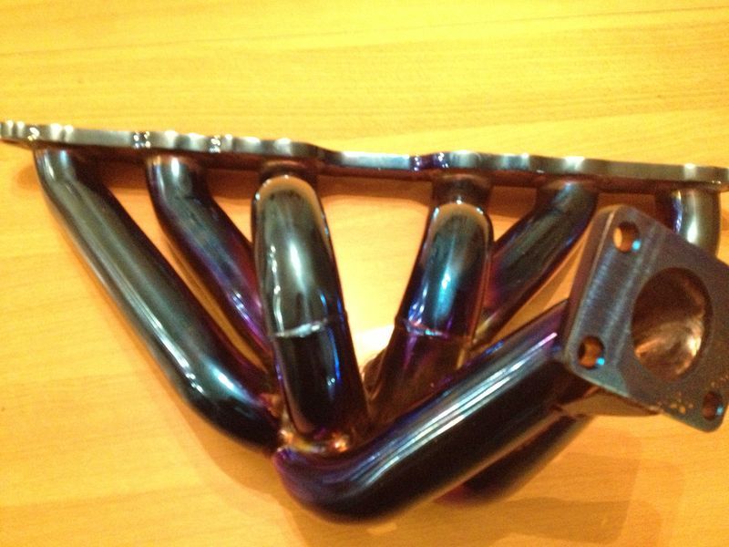

Pod choinkę przyszedł kolektor wydechowy i turbina replika gt30 0.82 a/r

Był sens ciąć grodź, żeby ledwo cofnąć ten silnik? Trzeba było już pokusić się o kolejne kilka cm bo roboty tyle samo ;) W każdym razie życzę powodzenia - nie ma to jak jz36! :heh:

[quote="Żołnierz"]Był sens ciąć grodź, żeby ledwo cofnąć ten silnik? Trzeba było już pokusić się o kolejne kilka cm bo roboty tyle samo ;) W każdym razie życzę powodzenia - nie ma to jak jz36! :heh:[/quot
Według mnie jest on sporo cofnięty i raczej nie chciałbym go bardziej cofać. Te kilka centymetrów wymagałyby sporej rzeźby. Zresztą nie jestem fanem połowy silnika pod maska :D.

porównując do silnika R6 bmw, to patrząc na foto ten silnik w ogóle nie jest cofnięty (tak moim zdaniem to wygląda na foto)

I zostajesz na aparacie zapłonowym i na kompie z GE?
Kolektor wydechowy jest do wersji GE czy GTE?
[/quote]
Aparat i komp zostaje. Kolektor jest do GE.

Drogi Kubo mój imienniku na wstępie gratuluje i życzę powodzenia :D nadmienię że też łączę dwóch murzynów tylko że GTE na takim jak ty SETUP'ie skrzyniowo sprzęgłowym.
:piwo:
Adapter mam wycięty, ale nienawiercony ( Pytanie do ciebie czy miałeś już otwory czy wierciłeś?)
Skrzynia M30-jest
Jednomas M50- jest jeszcze nieroztoczony
Docisk M57- chętnie przyjmę w dobrym stanie i okazyjnej cenie koledzy :pasuje:
Jak rozwiązałeś sprawę rozpędzania jednostki podczas rozruchu ( zmieniałeś wieniec na zamachu i rozrusznik z JZ'a czy inne rozwiązanie ?)
I czy trzeba było zrobić jakąś przedłużkę wałka skrzyni ?

Zmień tylko wieniec :)

Kuba_Igor pisze:Drogi Kubo mój imienniku na wstępie gratuluje i życzę powodzenia :D nadmienię że też łączę dwóch murzynów tylko że GTE na takim jak ty SETUP'ie skrzyniowo sprzęgłowym.
:piwo:
Skrzynia M30-jest
Czekam na kolejne Newsy :smile2:
Otwory wierciłem sam, chociaż gdybym miał wtedy możliwość zakupienia z już wywierconymi otworami to nie bawił bym się w to. Chyba ze 2 otwory lekko mi nie wyszły w tym miejscu co miały ale jakoś to poprawiliśmy. Nie mam żadnej przedłużki wałka. Ponoć nie jest ona konieczna chociaż pewien nie jestem. Z moich obliczeń wychodzi że wałek chowa się w łożysku. Jeśli ktoś ma doświadczenie w tym temacie proszę o wypowiedź.
Wysłałem koło zamachowe od automata i zamach z m50 do Otoczaka. Gość zrobił fachową robotę za uczciwe pieniądze polecam. Rozrusznik został seria.
