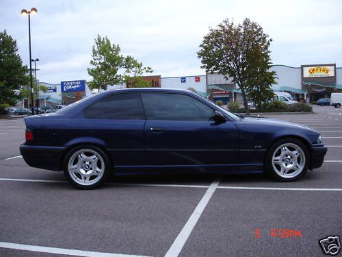

Moje e36 było zakupione z zamiarem żadnych modyfikacji, lecz po roku jazdy i zainteresowaniu wyścigami oraz znalezieniu tego forum (przez przypadek) postanowiłem zabrać się za robote!! Historia zaczeła sie przed 2 laty kiedy to nie mając prawo jazdy postanowiłem kupić sobie auto, ze względu że mój ojciec jest z zawodu mechanikem to syn oczywiście takie miał hobby. Kupiłem sobie włanie tą e36 z anglii w bardzo atrakcyjnej cenie. Przez rok nie było czasu zrobic przekładki ale w końcu się zebrałem i 1,5 miesiaca i ta bestia była gotowa. Jeżdżę nią rok, zrobiłem 25 tyś km i nigdy nie zawiodła. Jest to wymarzony samochód i bedzie u mnie aż się rozpadnie.
Plan zakłada założenie turbosprężarki, w celu uzyskania nie wiecej niż 300KM, samochód ma wyglądać jak najbardziej seryjnie, w zachowanym german stylu!!
Model: e36 copue 328i 97r.

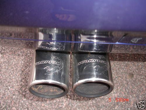

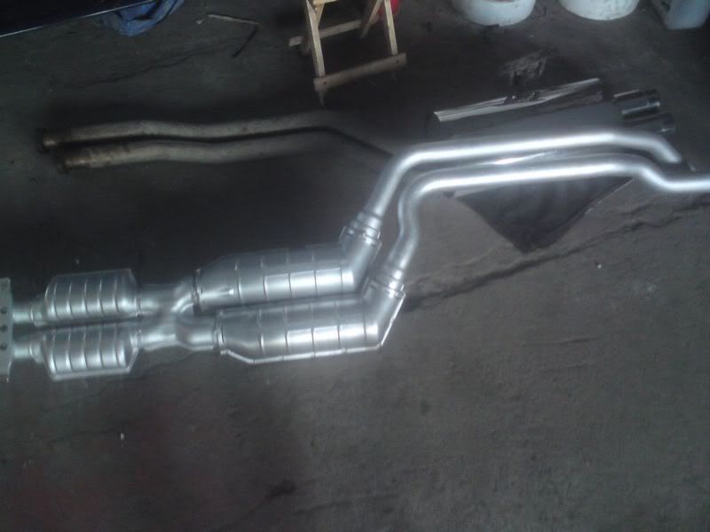

Końcowy Scorpiona dedykowany do m52, cała reszta seria
(Plan: Wycięcie katów, reszta zostaje, kolektor seria oczywiście przespawany)

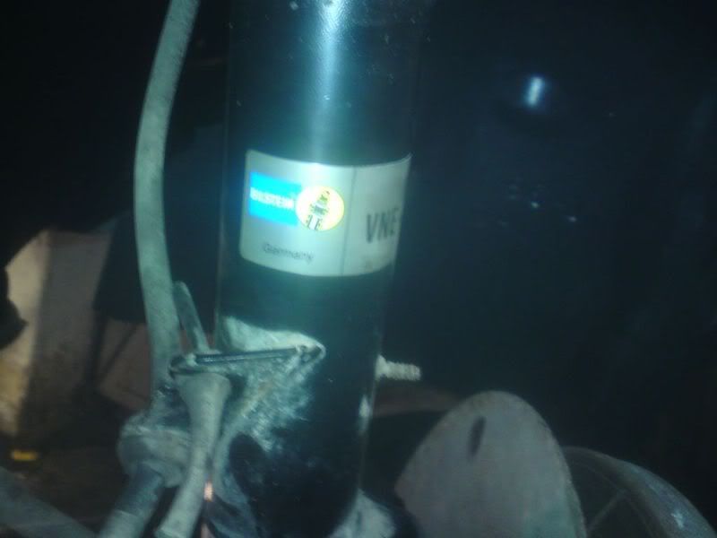

Amortyzatory Billstein, Sprężyny KONI i tak pozostanie.

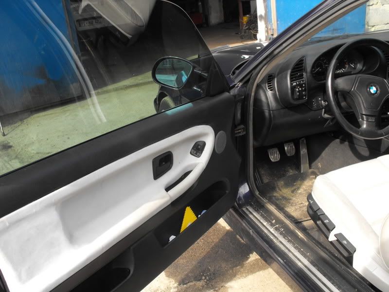

M-pakiet, wnetrze własnego pomysłu czyli skóry zafarbowane na biało, a reszta łącznie z deską i podsufitką obszyte materiałem czarnym ala welur.(zdjęcia z wnetrza na dniach bo jeszcze kończe)

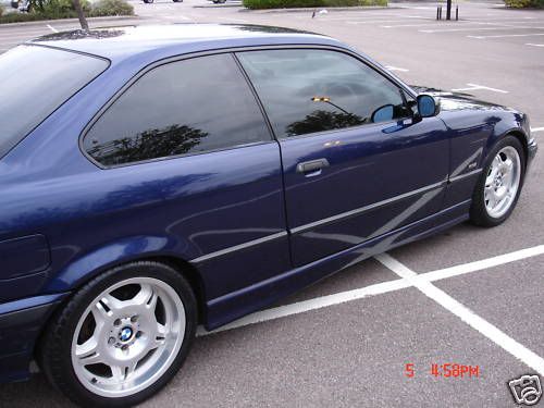

Tutaj jeszcze w UK:

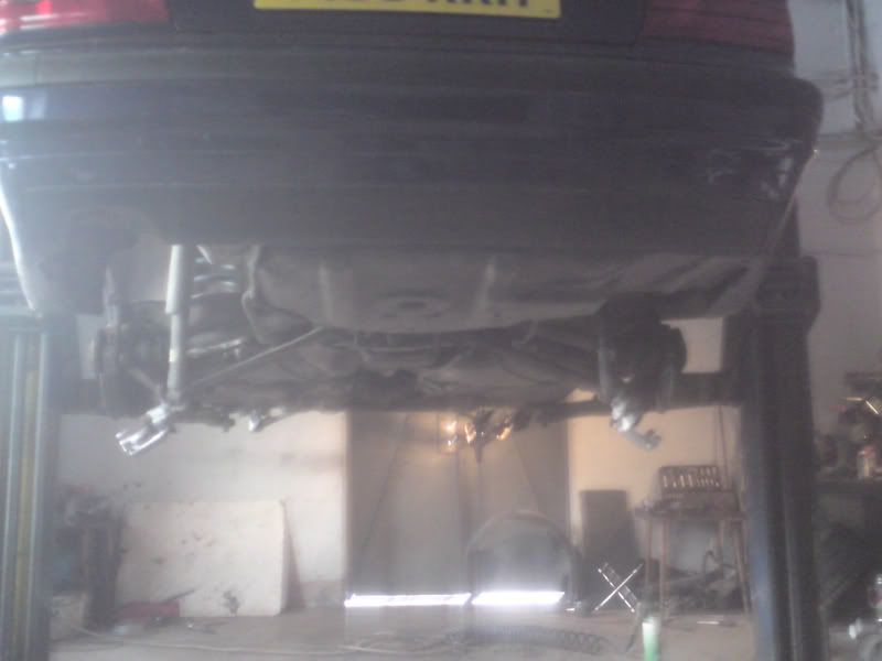

Zaraz po przekładce zadbałem aby polskie warunki nie dały się we znaki:
Układ hamulcowy też nie został obojętny:)
Tutaj jak widać samochód już po przekładce, z samych prac przekładania nie mam zdjęć ponieważ niektóre osoby mogły by to wykorzystać w celach zarobkowych a jeśli ktoś ma cokolwiek pojecia o elektryce i mechanice to nie jest problem, jeśli ktoś chce samemu przekładać służę pomocą.

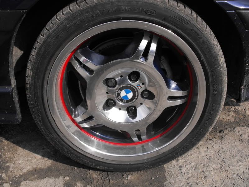

Tutaj jeszcze zdjęcie felg po renowacji (również samemu i wg włanego pomysłu, wnęki pomalowane są w kolor karoserii a reszta wypolerowana, oraz czerwony pasek malowany, nie naklejany)

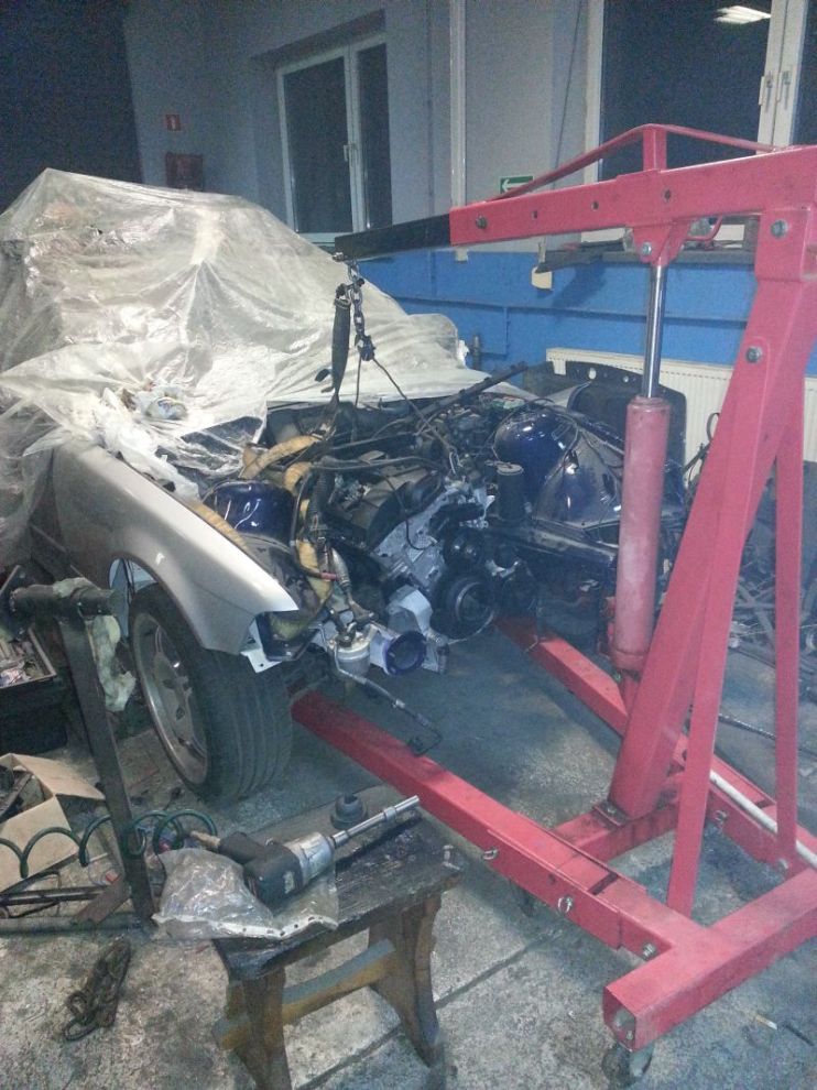

Witam
Po długim czasie oczekiwanie prace ruszyły nad budową uturboionego m52b28.
Samochód rozebrałem w lutym tego roku. Ale postanowiłem zrobić wszystko tak jak należy.
Przepraszam z jakość zdjęci bo robione są telefonem oraz nie mam wielu zdjęć rzeczy które zrobiłem ale postaram się opisać wszystko.

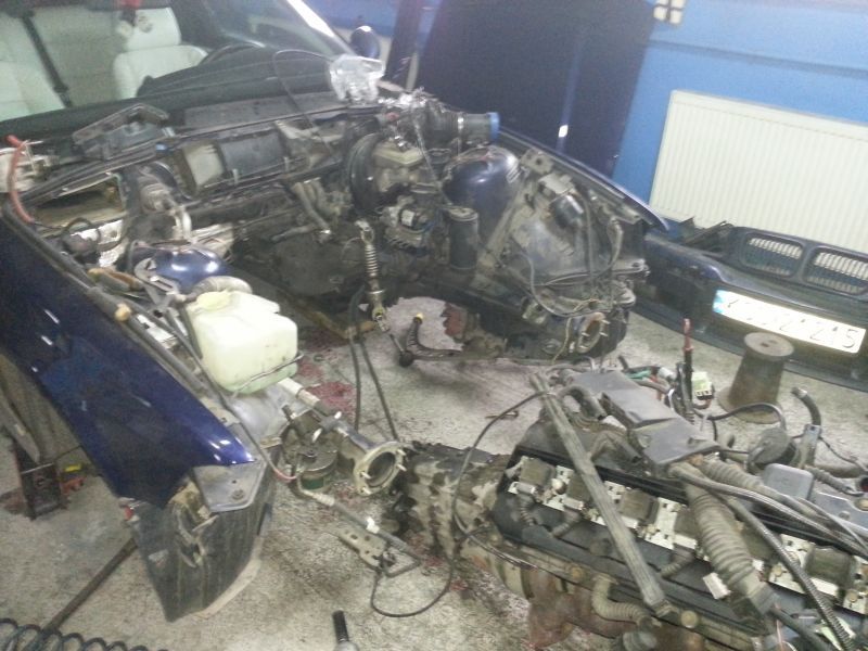

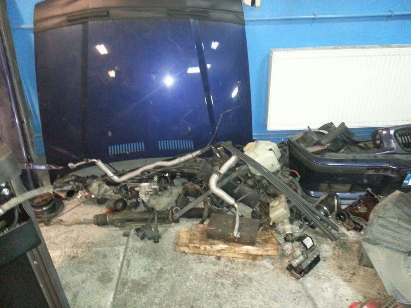

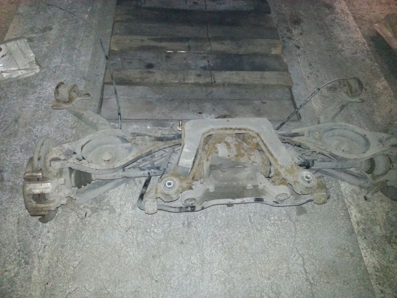

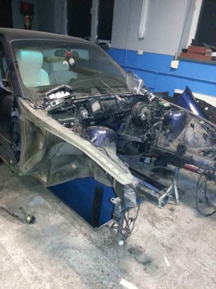

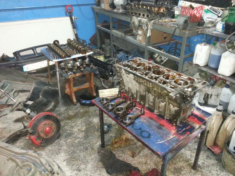

Rozebrałem e36 na częsci pierwsze: Zawieszenia, silnik, napęd idt, w sumie to stała goła karoseria.

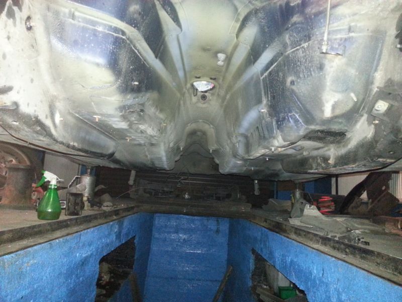

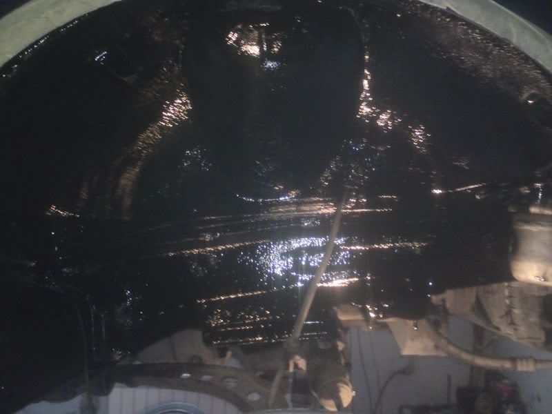

Karoseria była w niezłej kondycji tak więc zabezpieczyłem miejsca korozji, położyłem konserwacje a na sam koniec położyłem 2 warstwy farby drogowej do pasów, wierzcie że jak to chwyci to bieda to zedrzeć. Komora silnik odmalowana.

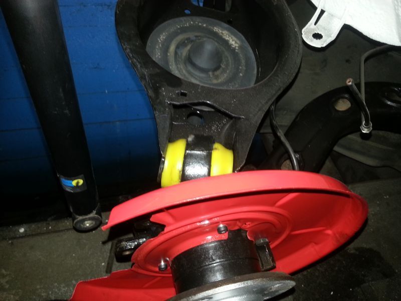

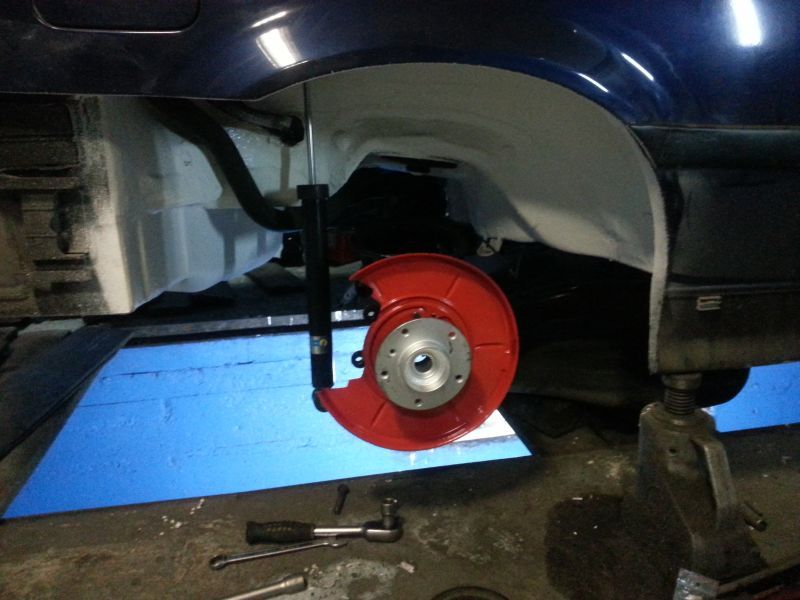

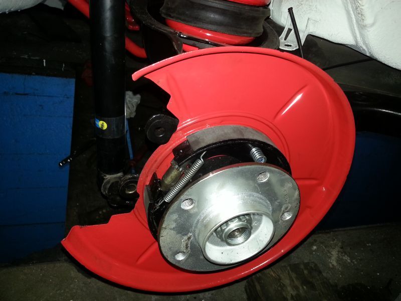

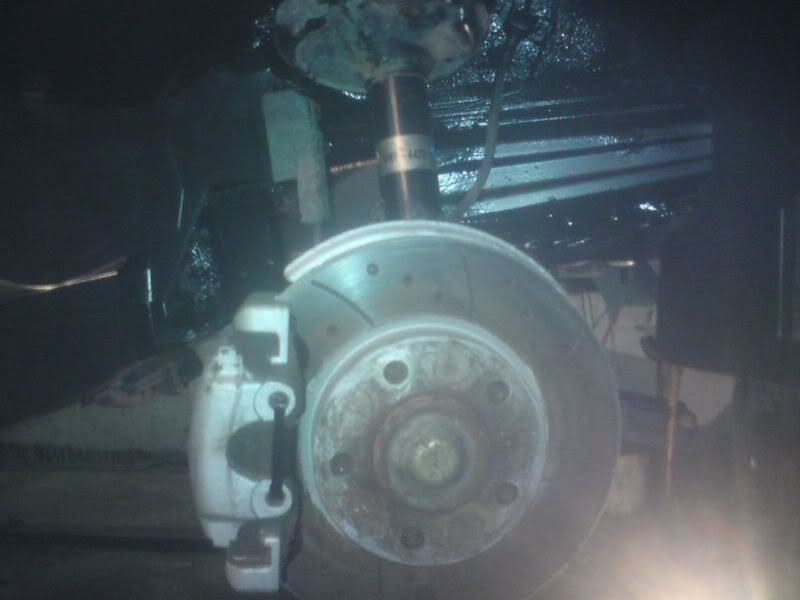

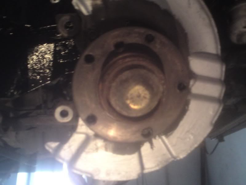

Zawieszenie rozebrałem, wypiaskowałem, pomalowałem i złożyłem na nowych częściach: łożyska, sworznie,wszystkie tuleje oraz stabilizatory są z żółtego poliuretanu.

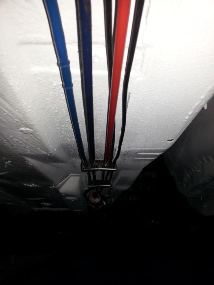

Przewody hamulcowe wymieniłem na miedziane, a gumowe zastąpiłem przewodami w stalowych oplotach.

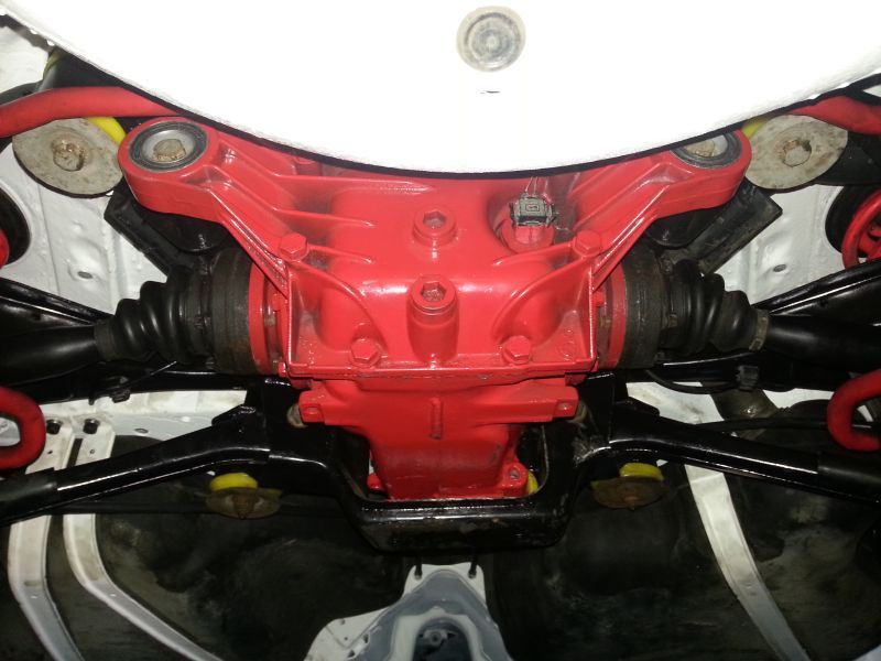

Most rozebrałem i zrobiłem szperę ale nie spawałem, po prostu pod koła promienne podłożyłem grubsze podkładki przez co zacieśniłem mechanizm róznicowy, puki co próbowałem 2 breszkami przekręcić półosie w dwie różne strony ale nie było szans, mam nadzieje że zerwie się i zostanie z 30%.
Z prac nad wnętrzem nie mam zdjęć bo w sumie nie było czego, a jak złoże to dodam. Doposażyłem e36 we wszystko co było dostępne: tylne elektryczne szyby, tylna elektryczna roleta, kierownica multi serducho, tempomat sterowany z kierownicy, oryginalne radio cd, webasto, parktronic, podswietlane kalmki w środku, dogrzewane wkładki, podgrzewane fotele przód i kanapa tył. Wnetrze kupiłem z m3, czarna podsufitka, gałka zmiany biegów podświetlana z 6 biegami, vadery w czarnej skórze założyłem do nich grzanie, pompowanie lędziwia i elektryczne sterowanie. Zrobię zdjęcia foteli jeszcze dzisiaj i wrzucę.

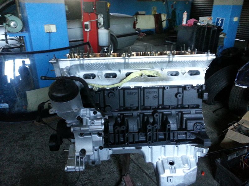

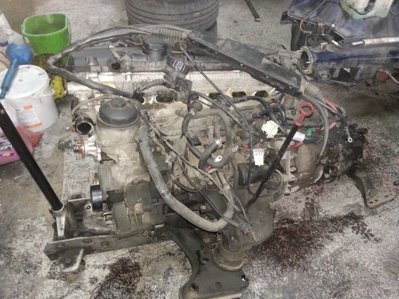

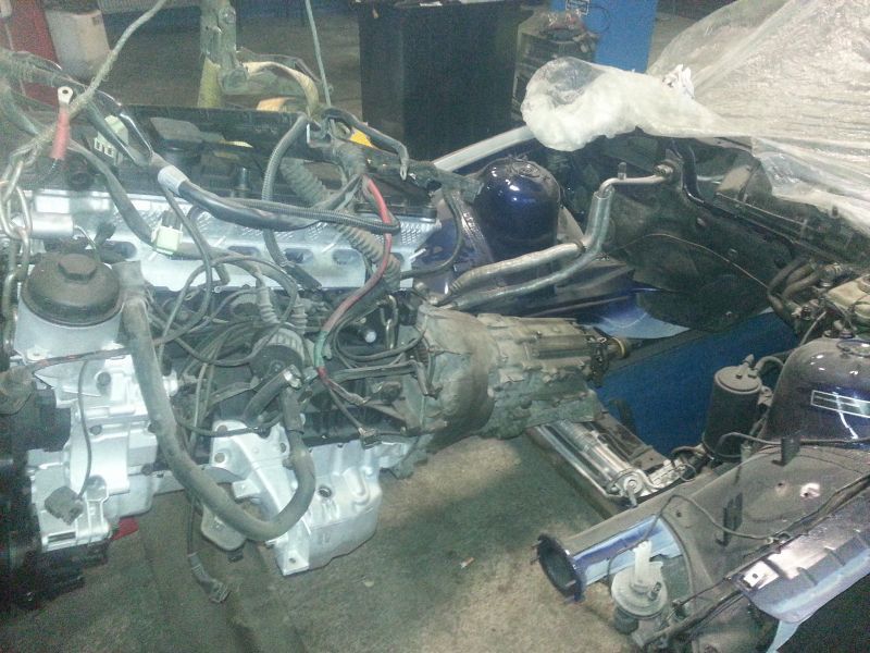

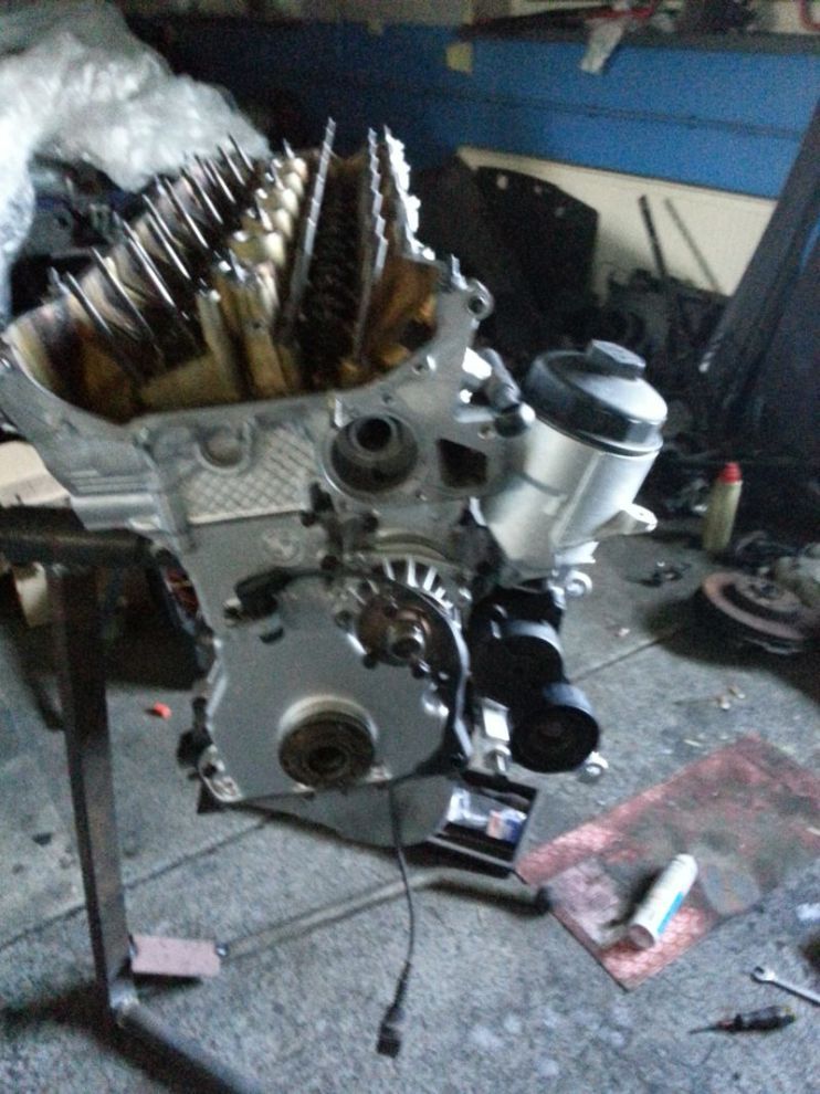

I teraz najważniejsze to silnik i skrzynia:

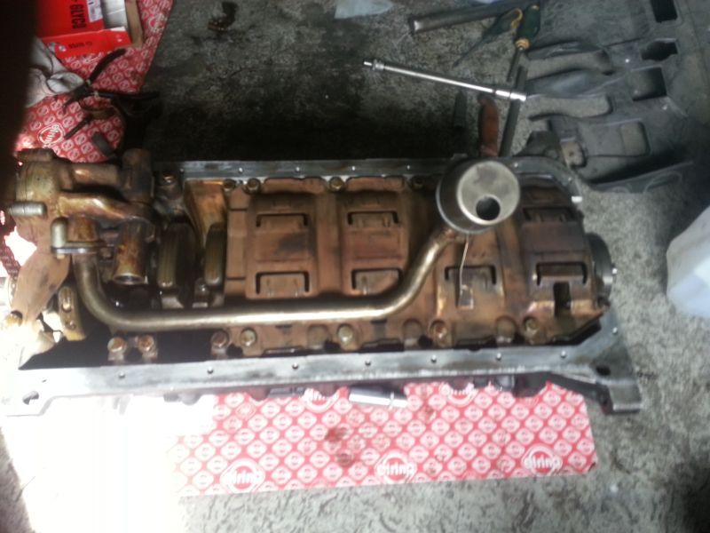

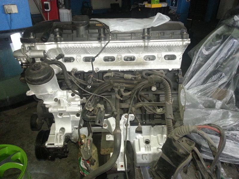

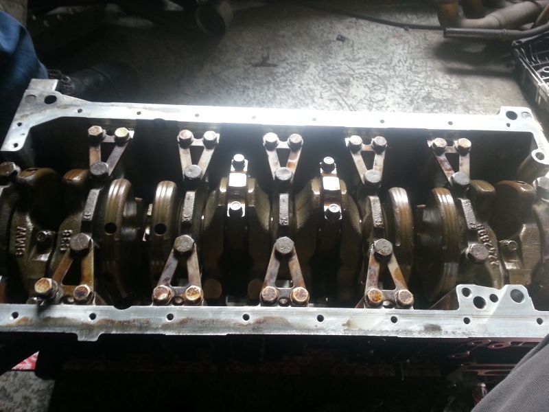

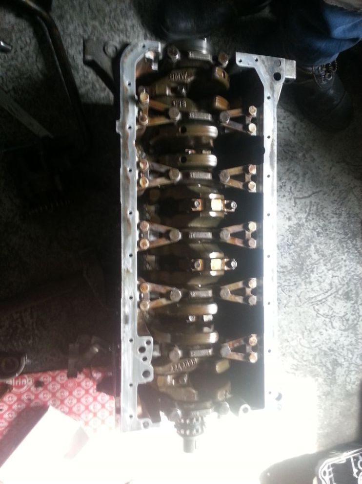

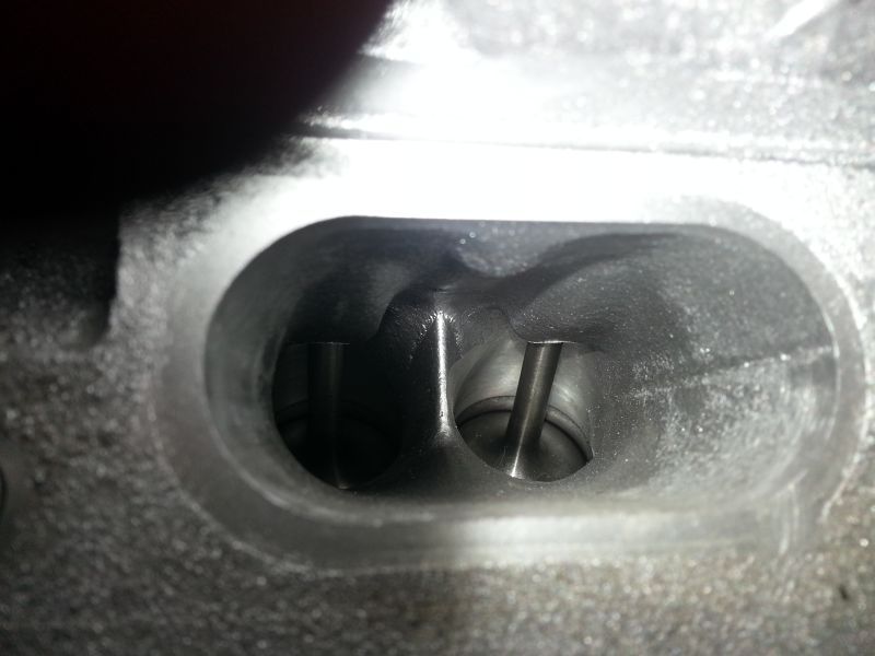

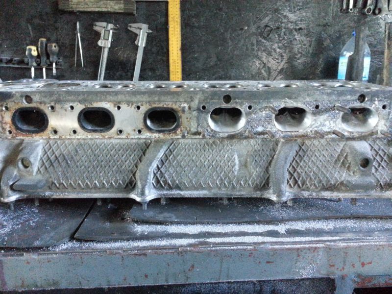

Silnik rozebrany do ostatniej śrubki. Wał został z m52, korbowody z m50nv, tłoki z m54b25(po zwymiarowaniu okazało się że są identyczne jak w b30). Mogłem założyć takie tłoki bo moje m52 ma stalowe tuleje. Blok musiałem splanować o 2.7 mm żeby cr wynosiło około 9:1. Nowe panewki główne i korbowodowe, pierścienie tłokowe, uszczelki i uszczelniacze. Głowica została splanowana, wymienione i dotarte zawory, rozwierciłem kanały wydechowe, nowe uszczelniacze, oraz nowe popychacze. Zamiast śrub założyłem szpilki 12.9 wraz z poszerzanymi nakrętkami i wszystko skręcone na 100 NM. Nowe rozrząd(łancuszki, napinacze, ślizgi. Pompa wody, paski oraz rolki wmieniłem 1000 km przed rozbiurką.

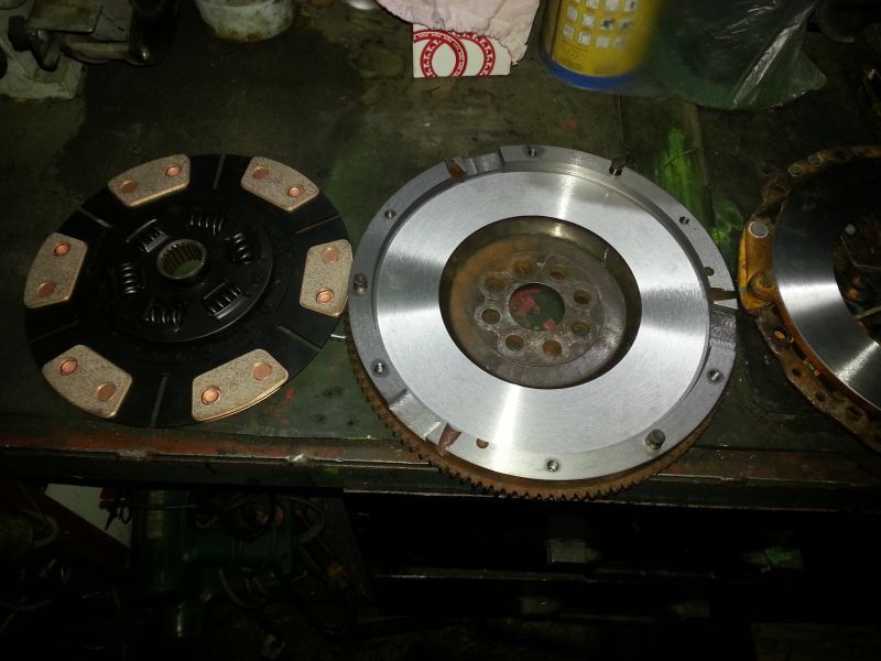

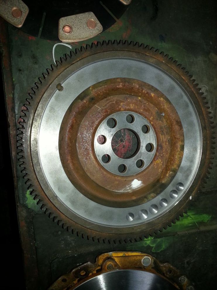

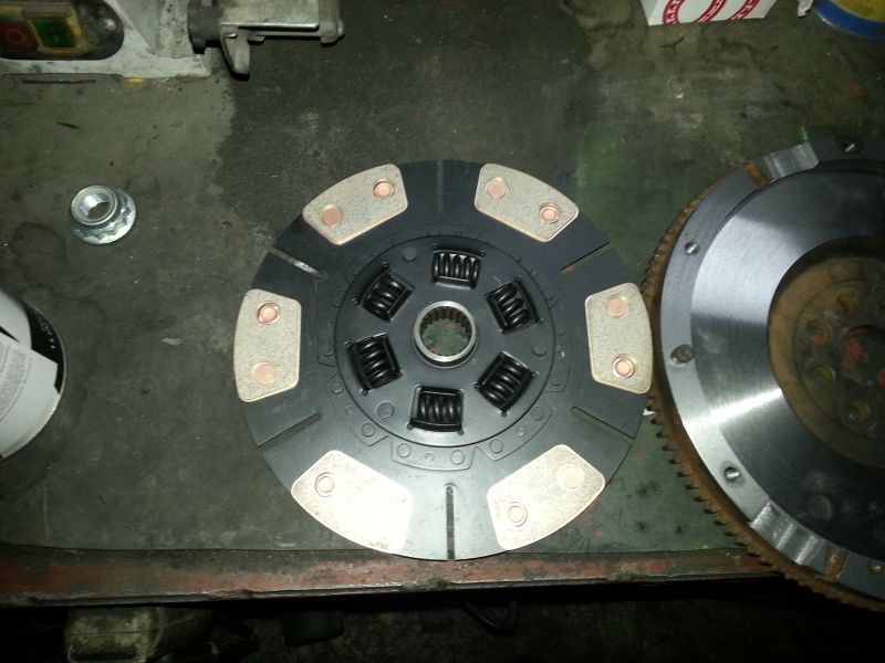

Sprzęgło to 6 łopatkowy spiek, wraz z kołem zamachowym z m50 odchudzonym i wyważonym i docisk z 3.0d. Tarcza sprzęgła była robiona bo wieloklin w środku jest do skrzyni 6 z 2.0d.

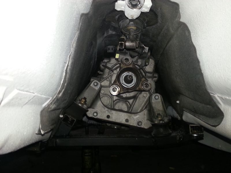

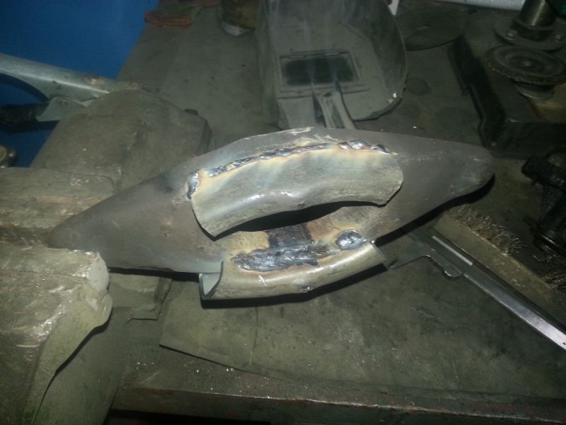

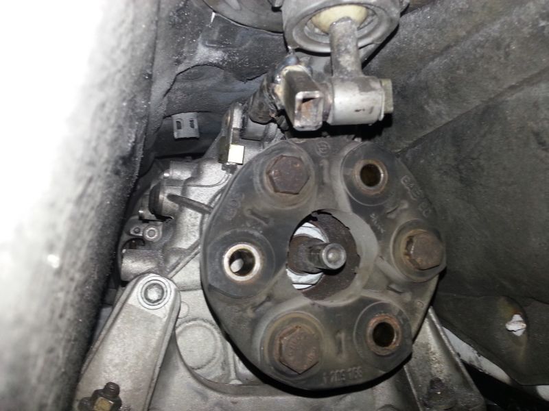

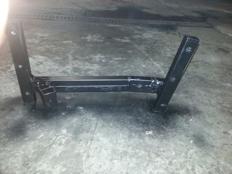

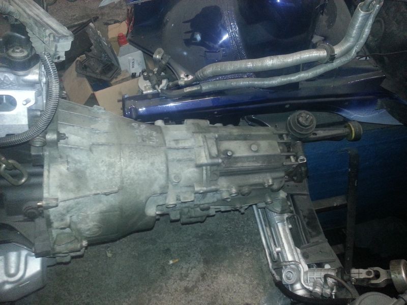

Skrzynia 6 z 2.0d z e46. Powiem wam że nawet pasuje. jest delikatnie przekręcona w prawo ale nie strasznie, dorobiłem łape i zostało tylko wybierak dorobić i wał skrócić i powinno działać.
Rano będę walczył z wybierakiem i zrobię zdjęcie jak to wygląda w całości.
Z rzeczy potrzebnych do uturbienia mam już: det3, wtryski(o ile dobrze pamiętam to 380 ccm bosch czerwone) oraz rury nierdzewne.
Na dniach jade po intrecooler, kolanka do budowy kolektora wydechowego, wskaźniki i kolanka do dolotu.
Nie wiem jeszcze jaką turbine, chciałem złożych hx35 7 lopatek ale nie moge znaleść jakoś w fajnej cenie. Chciał bym żeby z przodu mocy była 4. Może macie jakieś propozycje?? Jestem otwarty na rady i sugestie.

A co do reszty roboty, jestem pod wielkim wrażeniem, bardzo czysto robione. Ta farbo drogowa mnie zaciekawiła na podwozie, gdzie można dostać?? jaka cena?? jak reaguje metal na nią, lakier, stara konserwacja, czy rozpuszcza, czy jest obojętna ta farba w oddziaływaniu na wcześniej wymienione?? Czy jest krucha po wyschnięciu, czy elastyczna?? To chyba możesz zdradzić :D

Panowie. Temat na tym forum założyłem 2 lata temu. a dopiero w lutym tego roku zabrałem się za kompletną renowację i uturbianie. Przekładkę robiłem 2.5 roku temu i jeździłem autem i nie mam zdjęć. W tedy miałem inne podejście do tego. A nie ma naprawdę jakiejś filozofi w przekładce. Z obecnych prac z wnętrza też nie robiłem zdjęć bo w sumie to wymieniłem wiązke elektryczną samochodu i doposażyłem we wszystko a poza tym to jeszcze nic w środku nie ma. Ani wykładzin, ani foteli, deski też jeszcze nie założyłem. Tak więc jeśli będę składał wnętrze to zdjęcia będą na bierząco. Wracając do farby drogowej to nie reaguję ona z farbą ani z konserwacją a poza tym szybko schnie. Jest bardzo elastyczna co można stwierdzić chociażby po pasach na asfalcie które wytrzymują wiele. Ja załątwiłem sobie ją od Panów którzy malowali pasy za przysłowiową flaszke :heh:
Kilka zdjęć z dzisiejszego dnia prac:

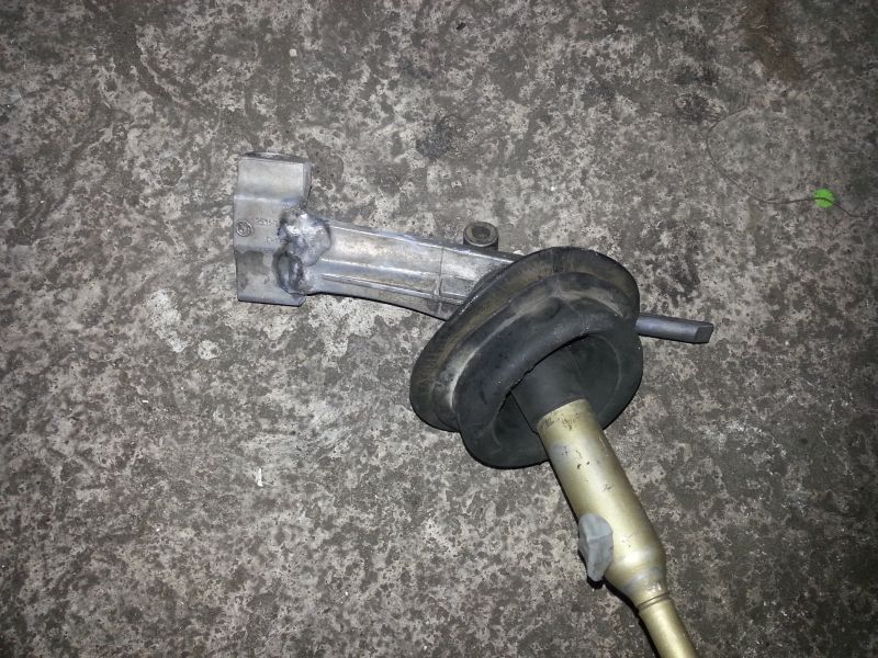

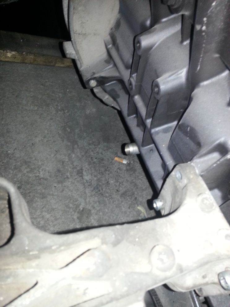

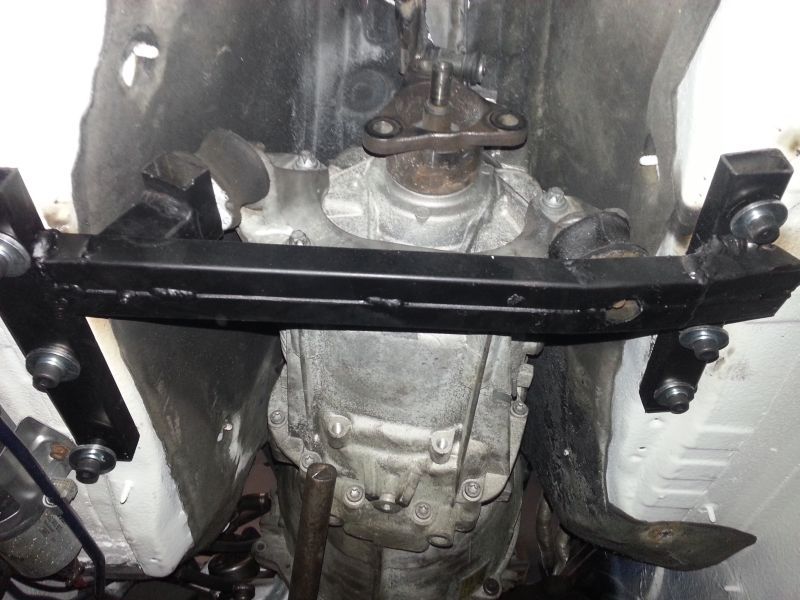

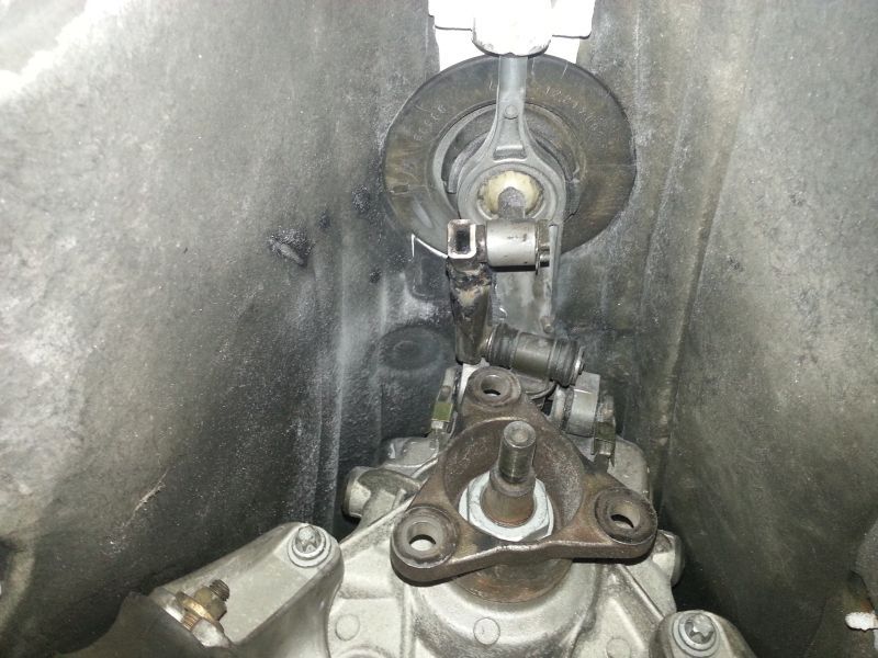

Łapa skrzyni biegów

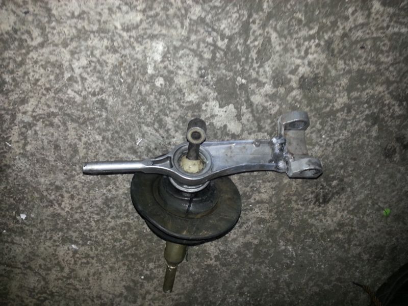

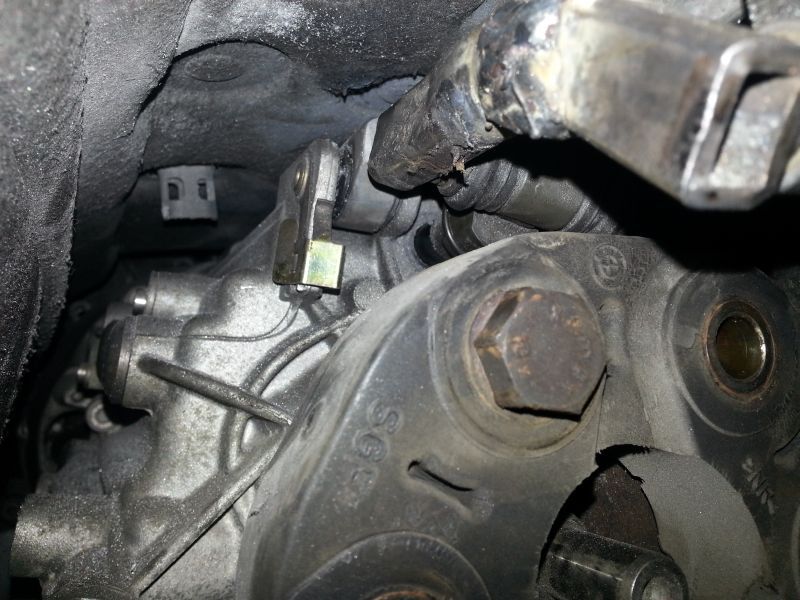

Wybierka do skrzyni

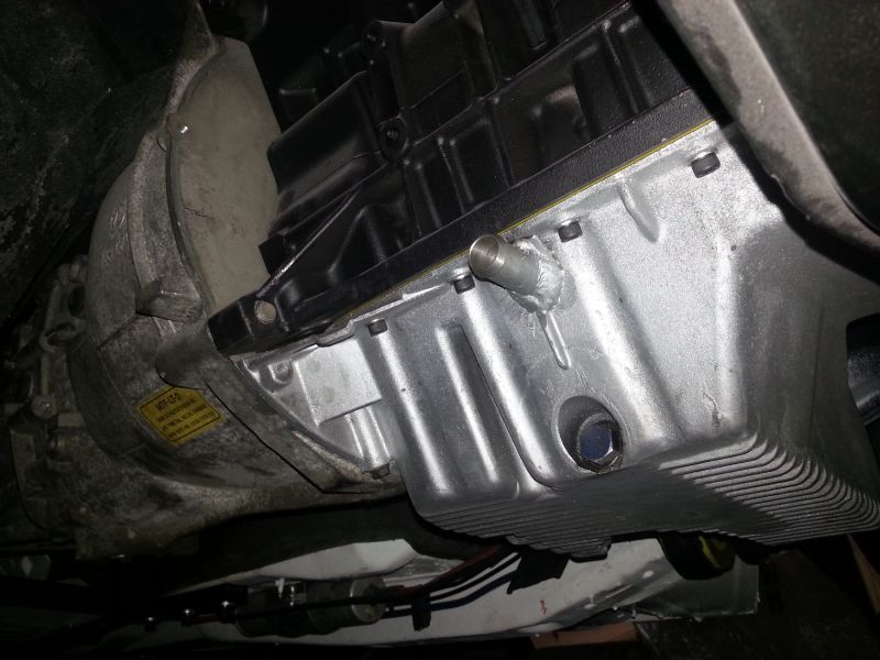

Tutaj jeszcze spływ do miski
skrzynia nie jest bardzo przekręcona, wszystkie biegi ładnie wchodzą.

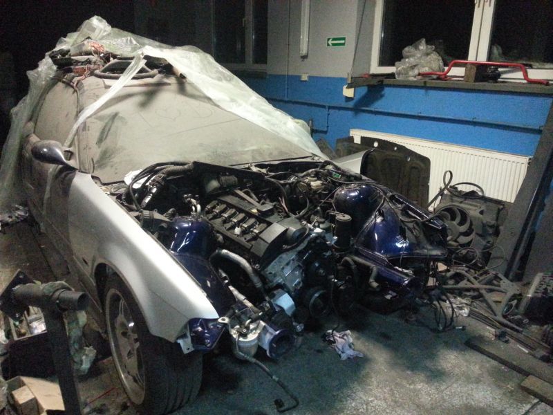

i zdjęcie ogółu
i zawory przy okazji

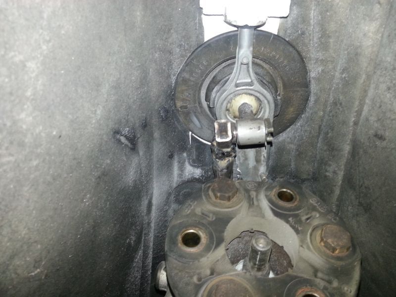

Re: E36 328i coupe.
przykładałeś elastozłącze wału do zabieraka? Bo wydaje mi się że nie minie się z wybierakiem ale mogę się mylić...
Re: E36 328i coupe.
Skrzynie masz przykręcona tylko na 4 główne śruby ? czy do miski też coś przerabiałeś ? bo z tego co wiem to nie pasują żadne
Re: E36 328i coupe.
4 główne w zupełności wystarczą te małe i tak nic nie wnoszą do sprawy
braian2
Posty: 35
Rejestracja: 4 wrz 2010, o 16:02
Imię: Szymon
lokalizacja: Chełmek
Re: E36 328i coupe.
Post autor: braian2 »
To tez miałem na uwadze i zrobiłem tak ze mija się ze złączem gumowym i piasta walu napędowego. Po prostu samo ciegno jest pod katem przy drążku zmiany biegów. Wrzucę zdjęcia to zobaczysz jak to jest. Główne śruby pasują a tych małych nie pasowałem ale jedna wydaje mi się ze da się wkręcić.

Podoba mi się Twoja robota schludna czysta widać że niema w tym pośpiechu. Co do farby drogowej to średni pomysł nie jest ona odporna na chemie lakierniczą typu rozpuszczalniki i takie tam a jest odporna na ścieranie. Właściwości antykorozyjnych ma mało a z tego względu że jest twarda za twarda nie jest odporna na odbijanie , płukanie piaskiem i kamykami i nie posiada związków ropopochodnych na których oparte jest 90% konserwacji.

Ta farba nie miała służyć jako konserwacja tylko jako ochrona przed kamieniami bo pod farbą jest położona konserwacja do podwozi. Jak dla mnie to odporna na warunki atmosferyczne, płukania i sole jest odporna patrząc na pasy na drogach. Ale zobaczymy jak to wszystko będzie wyglądać za rok... Ciekawy jestem:)
Zdjęcia wybieraka z założonym złączem elastycznym:

To co Ty zrobiłeś teraz ja zrobiłem w kaszlaku jakies 18 lat temu, wynik był taki że cała farba w miejscu gdzie bije woda z piaskiem i kamieniami została zmyta. To jak zamarznięta kałuża pare razy uderzysz i lód pęka na kawałki. Może przez tyle lat poprawili tą farbe :tongue:

Witam! Możesz mi napisać w którym zakładzie dorabiałeś tarczę sprzęgła, jaka średnica itp.
