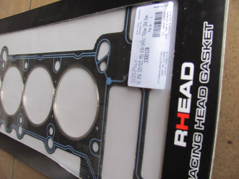

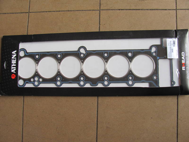

Tłoki to 84,5 czy mi się wydaje.
Czyli delikatny szlif pod nowe tłoki będzie :)
Na tych tłokach CR wynosi 8.5:1 więc widzę że grubo będzie dmuchane. Jaką uszczelkę planujesz zastosować?
Re: E30 Turbo 2 - Touring
MLS Athena, cóż by innego :)

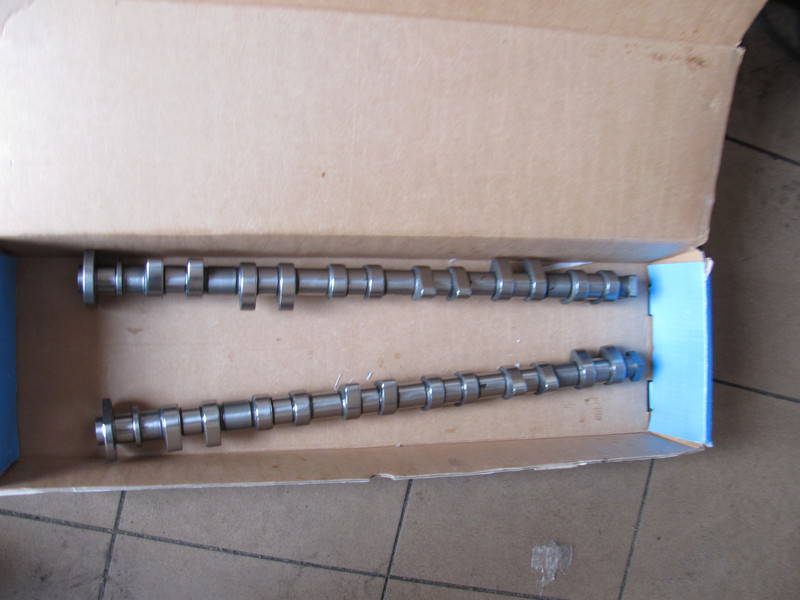

Kolejne paczki zaczynaja przychodzic
Sruby ARP podpor wału korbowego
Uszczelka Athena Fire rings 84,5mm
Regulator cisnienia paliwa Sytec

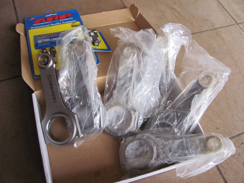

Kute korby
Wałeczki Cat Cams Turbo Conversion
Jeszcze kilka paczek przyjdzie i zaczynamy skladac silnik

mnie ciekawią walki. jakie parametry, pod seryjne sprezyny czyli do 8tys rpm czy fedry tez zmieniacie i naprawde cos ostrego.
ARP sa do podpor walu korbowego czytac dokladnie :heh: :D
DO glowicy jest cos lepszego M12 :heh:
Specyfikacja walkow na stronie Cat Camsa
Walki rozrzadu Catcams 1301106
Opis M50b25 192HP Turbo Conversion
Osprzet OEM walkow oczywiscie nowe szklanki
Wiecej mysle ze i tak juz sie nie urwie w tej budzie z tego silnika Lepiej zbierac na kolejne projekty

dzieki .
mega, fajne są , tylko pod OEM sprezyny mamy z limitem, wiec uwaga na zawory co pewnie wiesz, karol na glowicy z vanosem to juz sprawdzil i przy 7500 z groszami bylo boom , ja dodam
ze do 8 krecilem ale u mnie nv i podwojne wiec pewnie stad jednak ta wytrzymalosc :wink2:
Cat camsow ci zazdroszcze ale tak wiesz :) bez nerwicy :piwo: :piwo: ale jeszcze se zrobie prezent, wybrales naprawde mega graciki.

Czy zmiana wałków była wymagana? Jak bardzo różnią się od n/a (chodzi o katy otwarcia).
