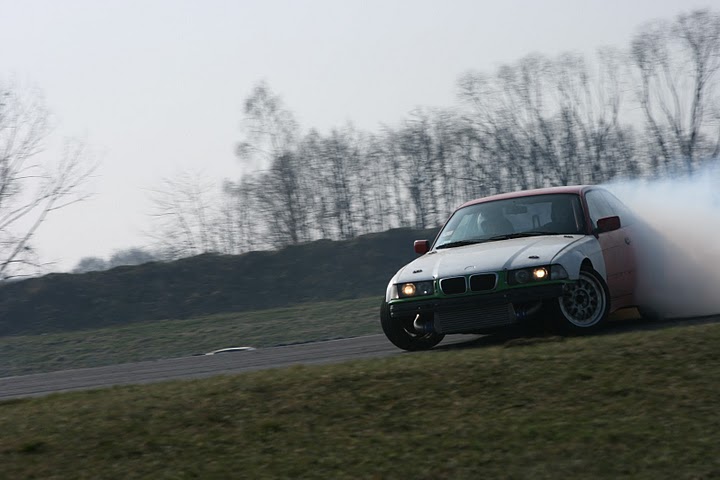

Blacha pisze:Gratki za auto i dla kierownika za ogarnięcie. Pięknie pojechałeś i (co mnie osobiście bardzo zdziwiło) na 3 tor od dużego łuku na kartingu... ten silnik jest bardziej elestyczny niż myslałem, podejrzewałem że będzie lag wymagający non stop machania lewarkiem a tu prosze :ok:
Dżwięk silnika niesamowity, przypominają mi się potwory z filmów z Japonii gdzie auta mają po 600km każdy.
A tak z innej beczki, czemu trening na Poznaniu odbył się "w drugą" strone? Czyżby w tym sezonie na zawodach tak wyglądała trasa?
Dzięki wielkie! W 1JZ'ecie elastyczność jest rewelacyjna dopóki zostawisz biturbo. Chociaż nawet na Holsecie HX35 z muszlą gorącą 16cm2 nie jest aż tak źle. Łapie 1.0bar od 3200-3500 w zależności od tego, jak agresywnie zostanie wystrojony.
Czasami na treningach jeździmy w drugą stronę. Jak długo można śmigać ciągle w tą samą stronę? :heh: O trasie z tegorocznych zawodów na Poznaniu nic nie wiem. Pewnie będzie taka jak zwykle.

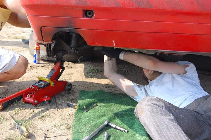

Dostałem też kilka zdjęć z wymiany ukręconej półosi podczas treningu:
Chłopaki walczą z nakrętką półosi

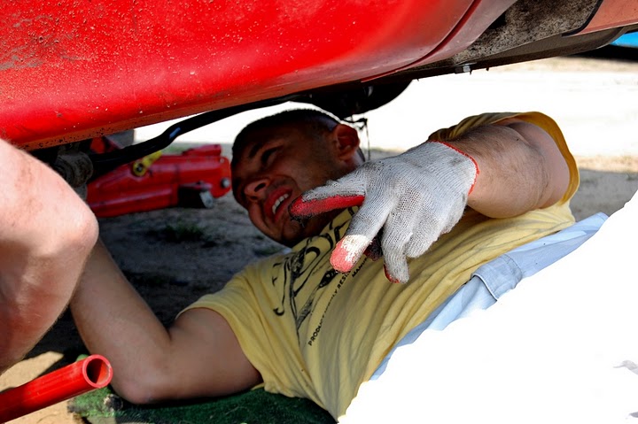

Kropa w ferworze walki
Zaskoczony ilością osób w zespole, sam też chwyciłem za klucz!

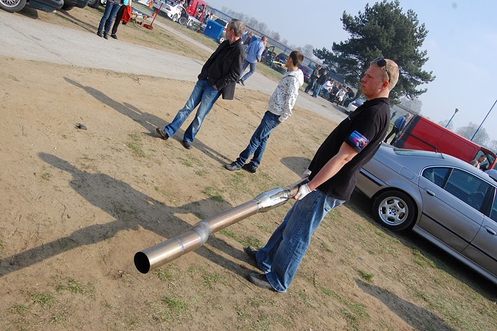

Lukas z wydechem

wydech konkretny !
Posty: 417
lokalizacja: Pionki
Re: Kolejny drift-świstak, czyli E36 1JZ-GTE biturbo - 1.chł
Post autor: DOHC »
Bardzo drze jape na takim wydechu ?
DOHC pisze:Bardzo drze jape na takim wydechu ?
88.4db@3500 RPM
Posty: 417
lokalizacja: Pionki
Post autor: DOHC »
to nie jest za głośno nawet :)
