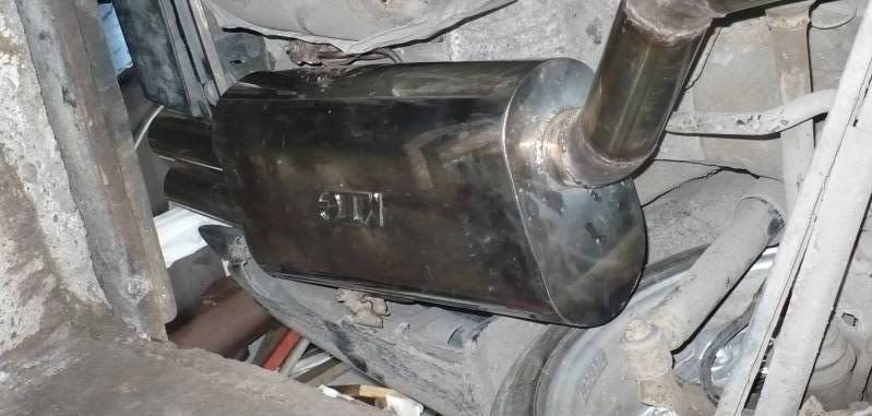

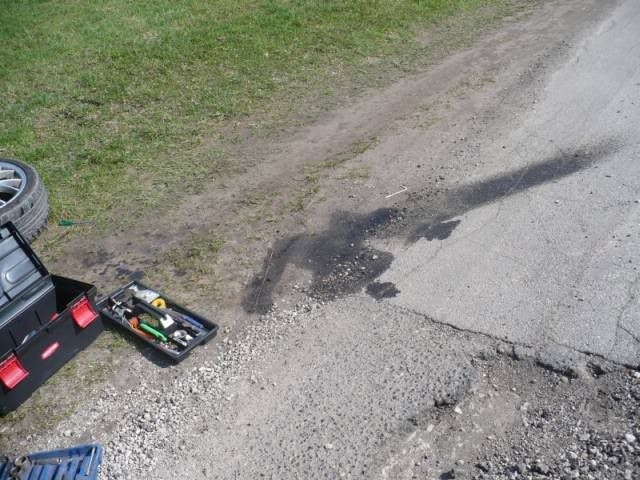

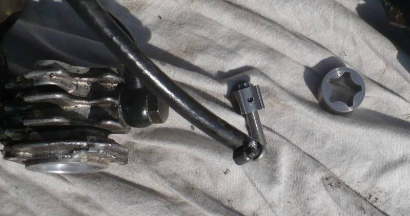

W aucie wylądował wczoraj tłumik wykonany przez Mario na zamówienie, wg wymiarów które mu podałem.
Radość z nowego nabytku przerwała zaliczona podczas testów awaria
Przy pełnym bucie za autem nagle pojawiła się flama dymu jakby tył auta się zapalił

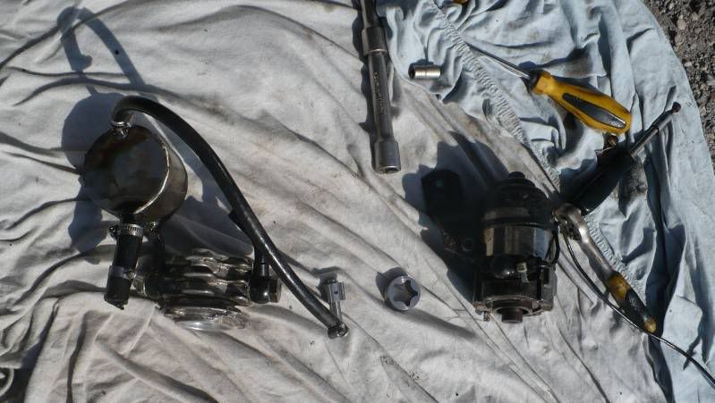

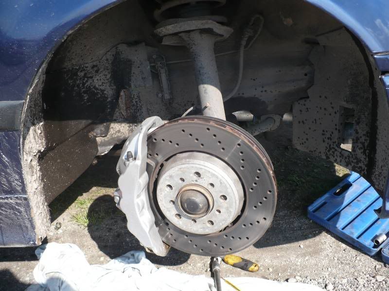

Miałem poważne obawy że po zatrzymaniu się będę biegał z gaśnicą, bo nowy tłumik tak się rozgrzał że zapaliło się auto. Staję w bocznej uliczce, zasłona dymna jak ze świecy a ognia brak. Wyłączam silnik - jest OK, tylko coś przy kole przednim skwierczy. Okazało się że padła pompa oleju na powrocie z turbosprężarki, olej nie mając gdzie uciekać tryskał wokół opasek na spód auta i wydech, a część poszła do samego wydechu. Nieciekawie
Sobota, popołudnie, ludzie na wiosce idą z koszyczkami z jakimiś jajami czy coś (o co tu chodzi
) a ja leżę pod autem usmarowany olejem. Do tego wokół pusta przestrzeń a ja muszę do kibla
gorzej być nie może.

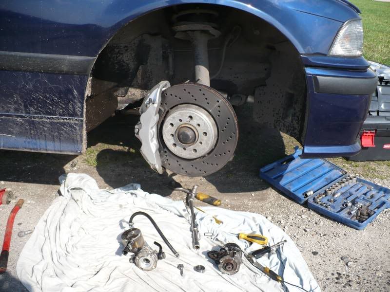

Po kilku testach dochodzę do wniosku że elektrycznie wszystko OK, ale mimo to pompa nie kręci. Na drodze rozbieram pompę na części
Okazało się że awaria była spowodowana opiłkiem metalu wielkości ziarenka piasku, który zablokował elementy widoczne na zdjęciu powyżej. Diagnoza: Podczas spawania zbiorniczka powstały wewnątrz odpryski, a jeden z nich oderwał się i zablokował pompę. Naprawa przebiegła pomyślnie, oby awarie omijały mnie szerokim łukiem, nie życzę nikomu naprawy auta w taki dzień, w takim miejscu i bez WC po 2 litrowej Pepsi

skoro olej poszedl w wydech tzn ze turbina juz puscila na wydechu?
napewno przebral olej w zbiorniku za turbina wiec turbina nie miala droznego splywu, ciekawe czy uszczelniacze padly
to przyklad ze splyw do miski nie jest idealny tzn moze mysl bardzo dobra z pompa ale jeden strajk pompy i kapa, tak sobie mysle ze mozna zalozyc jakis alarm ukladzik na przerwanie np. pradu do pomp no ale to tylko zasilanie, samo sprawdzanie przez jakis uklad czy pompa pracuje to juz raczej ciezko by bylo .

Uszczelniacze igła, nic im nie jest, już sprawdzone; w przypadku awarii pompy powinno wywalić olej górną rurką odpowietrzającą na zbiorniczku, u mnie jednak była akurat zaślepiona. pisze:skoro olej poszedl w wydech tzn ze turbina juz puscila na wydechu?![]()

miałem już do czynienia z takim przypadkiem jak jeszcze jezdziłem hondą 100lat temu , opiłek zablokował pompę , co w efekcie doprowadziło do całkowitego zniszczenia wałka rozrządu na którym były zęby napedzajace długi wałek napedu pompy oleju .korona pisze:
miałem cały kompletny silnik na cześci z przygotowana juz oddawna głowicą , ale i tak przy okazji zrobiłem kapitalke , dzieki czemu sprężanie skoczyło z przedziału 8-10bar na 12-12,5 po remoncie i zuzycie oleju z 1l /1000km na 0,2 / 1000km

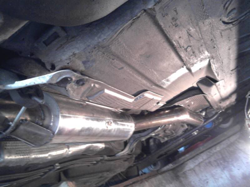

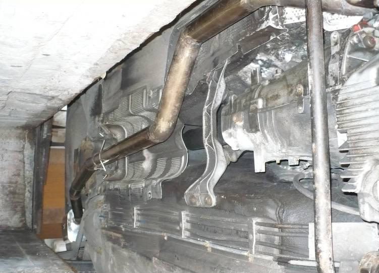

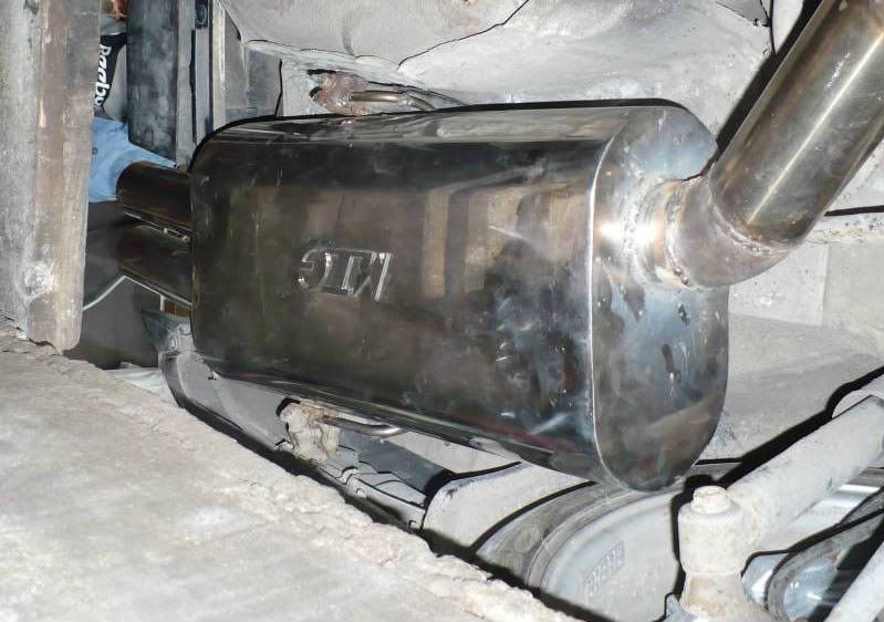

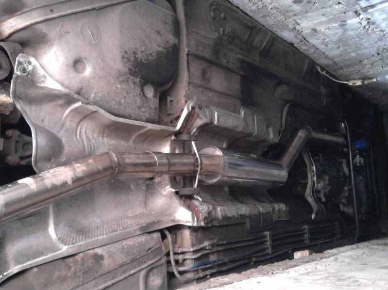

No i dorobiłem się środkowego tłumika. Na pojedynczym przelocie było dla mnie za głośno jak na auto do jazdy po mieście, mimo tego że tłumik był największy jaki wszedł i do tego podwójny wewnątrz. Środkowy tłumik także wykonał Mario.
Tak było:
A tu już z drugim tłumikiem:
Na zdjęciach wygląda że jest nisko, ale cały przedni odcinek wydechu był robiony od podstaw, wycięte każde kolano po kolei i na nowo dopasowane, czego efektem jest ok 2cm wyżej poprowadzona rura oraz zawieszony tłumik, a przy tak niskim aucie to naprawdę sporo. Do tego dospawałem "ślizgi" na końcach tłumika by w razie czego wydech nie został na progu zwalniającym czy krawężniku. Dźwięk z wydechu dużo lepszy, na wolnych obrotach chodzi cichutko (przynajmniej na zewnątrz bo w środku jest głośniej)
będę miał okazję obiecuję nagrać.

A powiedz czy widać tą puche jak się z boku auta patrzy? Też mam takie rozwiązanie tylko większa puszka na środku a z tyłu przerobiony seryjny tłumik, na wolnych słychać pasek wielorowkowy głośniej
Czekamy na filmik Adam:)

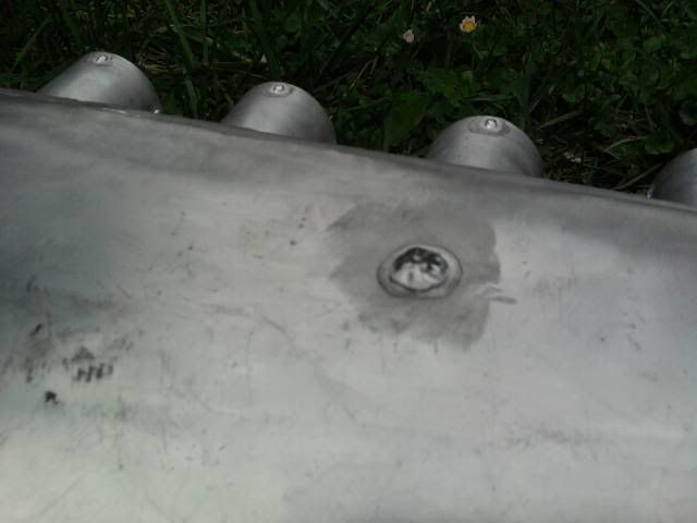

Mała awaria zaliczona, no ale trzeba się z tym liczyć jak się mocno rzeźbi

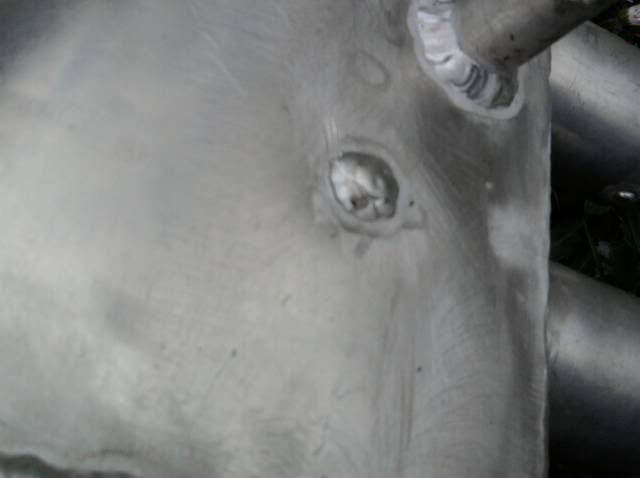

Kolektor ssący do poprawki - nie uszkodziło go ciśnienie a podciśnienie - tak skupiłem się na tym by go nie rozerwało że zapomniałem o tym że będzie go ściskało. Brak odpowiednich wzmocnień sprawił że zmiany ciśnienia doprowadziły do pęknięcia wokół wspawanych prętów
Kolektor otworzyłem i poprawiłem konstrukcję, w końcu to prototyp
właśnie jest spawany, jutro montuję. Na szczęście demontaż i montaż trwa 1/4 tego czasu co oryginalny kolektor.

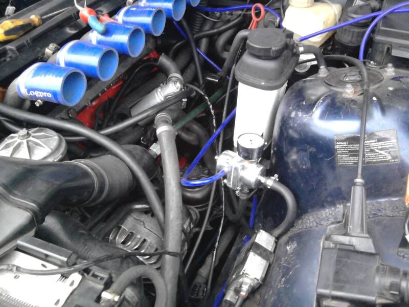

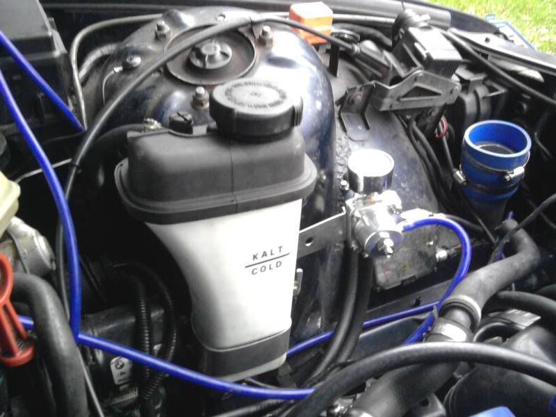

Tu już bez kolektora, widać mocowanie zbiornika wyrównawczego

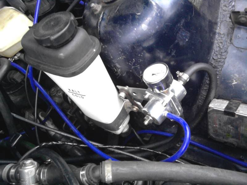

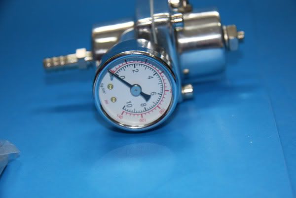

Przed finalnym strojeniem wpadł jeszcze mały diwajsik, ciśnienie paliwa pójdzie lekko w górę

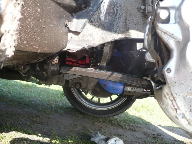

Auto jeździ chwilowo na 1,2bar, zdecydowanie największym minusem jest brak trakcji, szpera 25% to zdecydowanie za mało i prawdopodobnie wjedzie zaspawany most 3.15, choć na razie nie jestem przekonany jak sprawdzi się na co dzień...
Nic nie wisi pod autem, zrobię zdjęcia przy okazji.elmo0104 pisze:A powiedz czy widać tą puche jak się z boku auta patrzy?
