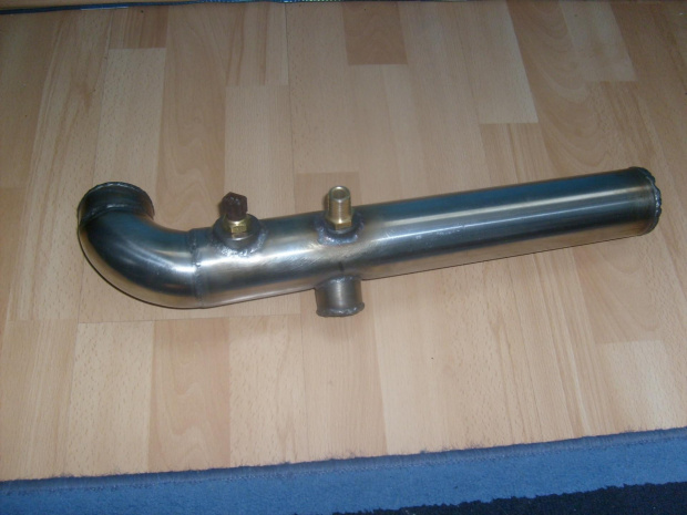

...no trzeba będzie pomyśleć odnośnie tego krokowca. Wspawałem sobie na dolocie gwint z krućcem na węża - w razie czego można będzie podpiąć krokowca - a w razie gdy nie będzie potrzebny wkręcić tam śrubę
Doloty wyspawane, pozostało tylko skończyć DP.

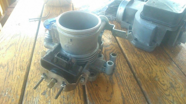

Zajrzałem trochę w schemat podłączenia DET3 w trybie FIT - sygnał z TPS występuje tam jako wspólny dla ECU oraz DET3.
A jakby tak zostawić oba TPS = seryjny z M20 zostawić do sterowania silniczkiem krokowym. Natomiast do TPS z M50 pociągnąć nowe trzy przewody i podłączyć pod DET3.
Miałoby to sens?
Miałoby to sens?
(OO==[ ][ ]==OO)
M20B25
M20B25
- nfs
- Posty: 116
- Rejestracja: 11 gru 2011, o 22:27
- Imię: Grzegorz
- lokalizacja: Pruszków
Re: E30 cabrio '88 M20B25 soft turbo
Jak zamontujesz na przepustnicy jednocześnie 2 TPSy?Drapek pisze:Zajrzałem trochę w schemat podłączenia DET3 w trybie FIT - sygnał z TPS występuje tam jako wspólny dla ECU oraz DET3.
Miałoby to sens?
Tutaj opis elementów Motronica 1.1/1.3
http://www.opel-scanner.com/files/DME_1.1_1.3.pdf
A tu schemat:
http://www.autolib.diakom.ru/CAR/BMW/19 ... /fig02.pdf
Tak wygląda w środku TPSm20:
Ze schematu i opisu wynika że na TPSm20 idzie zasilanie (5 volt) a jego działanie polega na podaniu masy na kabel brązowo-niebieski kiedy jak zamknięta przepustnica a na brązowo-czarny gdy jest max otwarta. Drugi przypadek nas nie interesuje bo jedyne co robi Motronic kiedy widzi WOT to wzbogacenie mieszanki a tym zajmie się DET. Natomiast przypadek kiedy masa idzie na brązowo-niebieski (zamknięta przepustnica) daje sygnał że można myśleć o otworzeniu krokowca. Jest jeszcze opcja że masa nie idzie na jeden ani drugi gdy mamy częściowo uchyloną przepustnicę ale wtedy (jak przy WOT) krokowiec nie ma prawa być otwarty.
Z tego co zasugerował Michał M., można użyć wyjścia częstotliwościowego w DET i uzyskać na nim masę w określonych warunkach.
Np. TPSm50 daje sygnał o zamkniętej przepustnicy, przypuśćmy 0,5V. Ustawiamy w programie żeby masa pojawiła się na wyjściu częstotliwościowym gdy wejście pod które podpięty jest TPSm50 (analogin#1) otrzyma mniej jak 0,6V. Wtedy podpinamy to wyjście pod kabel "closed throttle" czyli brązowo-niebieski idący do Motronica i mamy go oszukanego że niby TPSm20 właśnie się zamknął. Nie wiem tylko czy można bezpośrednio podać masę z wyjścia częstotliwościowego na wejście Motronica czy należy to zrobić po przekaźniku lub dać dodatkowo jakiś opornik.
Tak to sobie kombinuje, jeśli ktoś widzi w tym pomyśle jakieś dziury proszę o zabranie głosu i pomoc

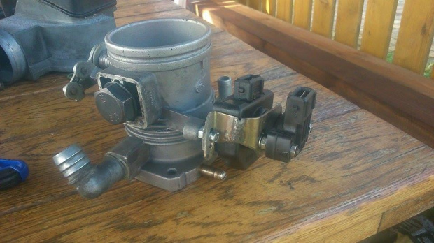

No właśnie to nie problem żeby zamontować dwa TPS'y
Wymyśliłem sobie to tak żeby zamontować dwa TPS'y jeden pod drugim - przewiercić pokrywkę TPS'a od M20 i dorobić przedłużenie trzpienia przepustnicy na którą nasadzimy TPS od M50. Wtedy dolny TPS można sobie przekręcać jak się chce - wystarczy tylko przeszlifować przedłużony trzpień w odpowiednim miejscu.

Poza tym udało mi się zamontować dwa TPS'y na przepustnicę:
Jednak po dokładnym opisie kolegi nfs wyjąłem go i pomierzyłem i działa tak jak jest opisane wyżej. Silnik zaczął równo pracować na wolnych.
Mało tego - pojechałem od razu do kolegi który ma ten sam problem i u niego był przerwany jeden z przewodów pod izolacją. Po zlutowaniu również jego auto zaczęło równo chodzić
Także dzięki wielkie nfs

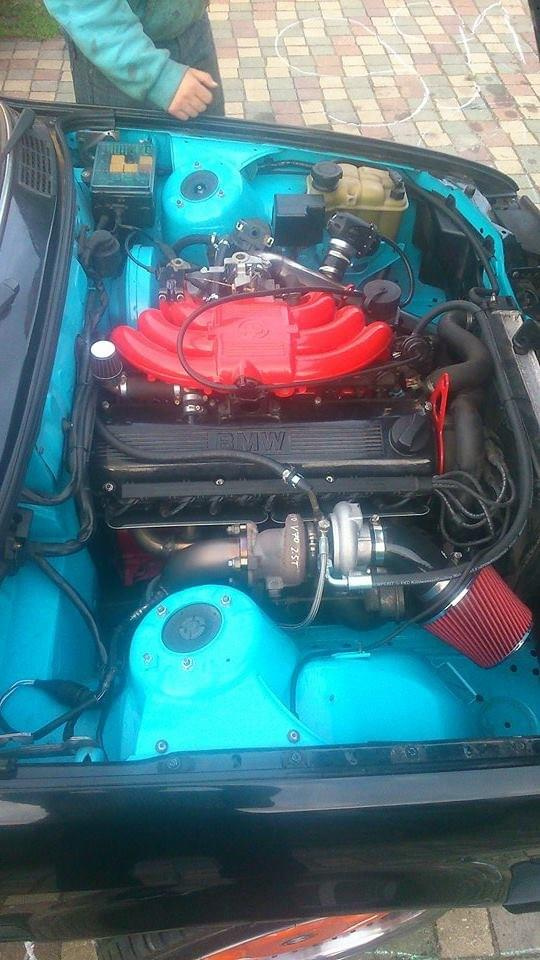

auto wreszcie jest zrobione
Wielkie podziękowania dla kolegi Miś, który pomógł przy strojeniu i podpowiedział małe co nie co w temacie
Turbo bije ~0,8 bara do końca. Na 2 biegu przy oponach 225 nie ma trakcji przy mocniejszym dociśnięciu gazu. W zakręcie nawet na 3 biegu potrafi pójść bokiem z gazu
Cabrio ma teraz zajebisty dół, którego mi brakowało - jeździ się bardzo przyjemnie bo elastyczność jest niczym w TDI.
Wiem że porównując do innych projektów z tego forum nie robi to żadnego wrażenia, ale biorąc pod uwagę że to mój pierwszy taki projekt jestem naprawdę zadowolony z tego co wyszło
