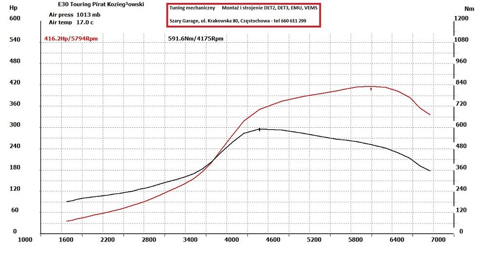

Przed demontażem holseta udało sie zmierzyć moc. To chyba już wszystko co mozna z niego wycisnąć. Ewidentnie brakuje góry - chyba to wina zbyt małego żeliwa "12" z hx35.
Przed zawodami stroilismy doscy intensywnie, efekty chyba niezle :clap:

a gdzie koncowka wykresu?

Wyżej nie było sensu kręcić - wszystko leci w dół.
Re: E30 Turbo 2 - Touring
no wlasnie interesuje mnie jak bardzo :-)
edit: sprostowanie, na tablecie bylo widac tylko do 5500 :ph34r:
To jest moment obrotowy :devill2: Póki co, żadne inne turbo w podobnym setupie nie ima się do takich wartości. Musi nieźle gnieść:D

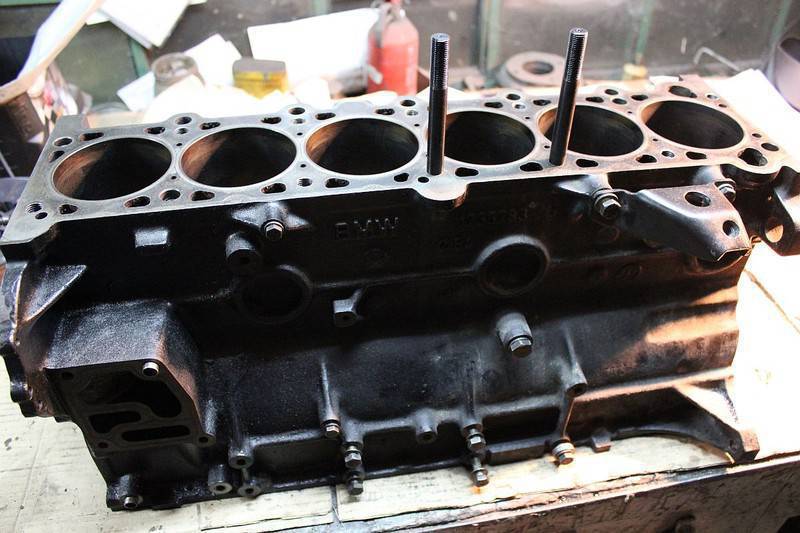

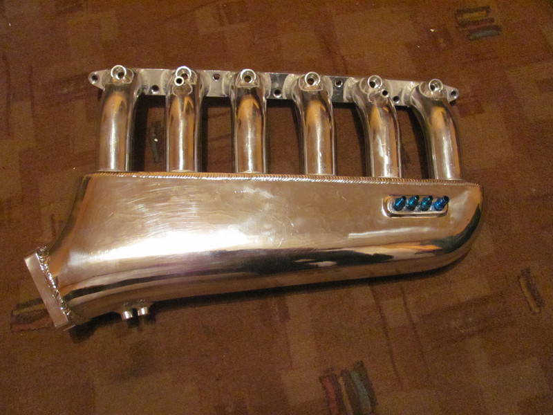

Jako ze jest sie juz czym pochwalic wrzucam foty tajli na ten sezon
Turbo przyszlo w zeszlym ale nie bylo juz montowane ze wzgledu na radykalna przebudowe jednostki napedowej
Dwutarczowe sprzęgło
Pompy paliwa
3 X SKV Zewnetrzne
Listwa paliwa Nuke
Predzej cos peknie jak wstanie
Szpilki M12
Tutaj podziekowanie za wykonanie szpilek,przerobke bloku Karolowi
Reszte obecnie plynie.leci c.d.n.

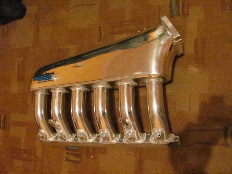

Paczka z Tajlandii przyszla bardzo szybko
Opisywac chyba nikomu nie trzeba :D
