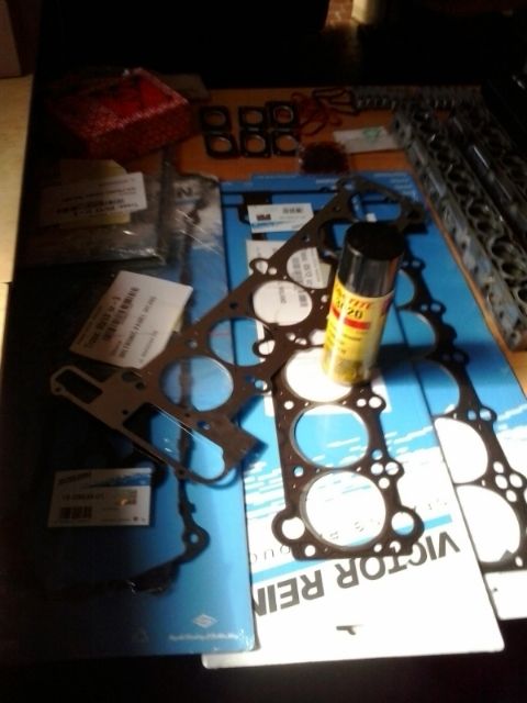

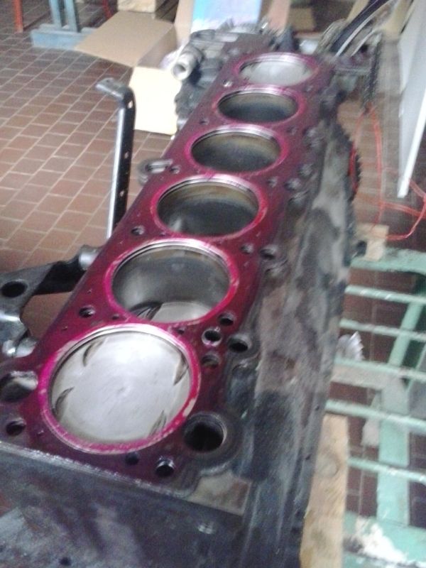

Nauczony doświadczeniem, zdecydowałem się jednak tym razem odprężyć silnik kanapką. Stąd odpowiednie zakupy.

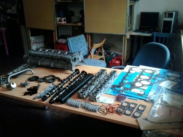

Silnik składałem w prowadzonym przez mojego kumpla otwartym warsztacie "Kombinat" (5 dych na miesiąc i można robić co dusza zapragnie), jako że miałem sporo czasu to rozebrałem całą górę na części pierwsze i odpowiednio wyczyściłem. Głowica została oprócz tego wyczyszczona ultradźwiękami, wymienione zostały uszczelniacze, dotarte zawory (jeden wymieniony bo był lekko krzywy) oraz splanowana płaszczyzna styku. Całość na gotowo przed montażem:
Jak kanapka to i masło tu w roli masła loctite 3020:

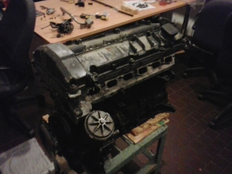

No i całość na gotowo:

Bardzo dobre posunięcie. Jakieś lepsze zdjęcia wnętrzności B20 będą? I zlituj się nad tym nowym deklem i go pomaluj
