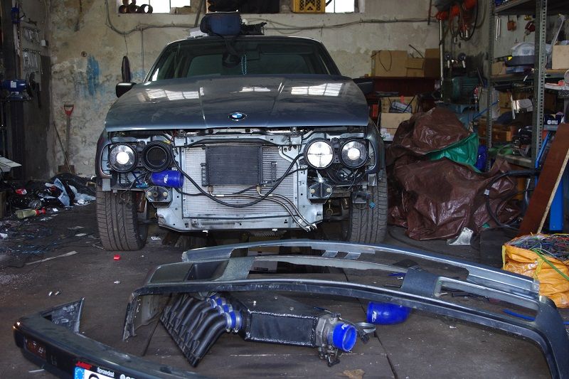

Taki wlocik skonstruowałem w wolnej chwili.
Widok ogólny.

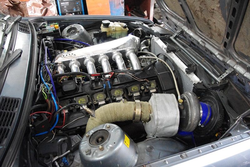

Pod maską prawie na gotowo.
Po wielu perypetiach EMU wreszcie ogarnięte i na docelowym miejscu.
W sobote o ile pogoda pozwoli założe slicki i wystroimy na 1.0 bar :heh:

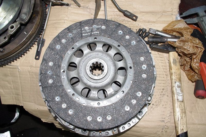

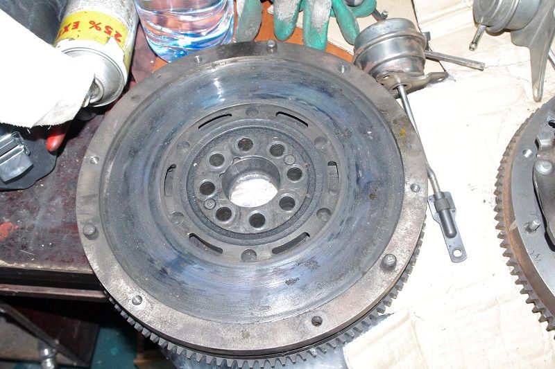

Najpierw przy strojeniu na 1,4 bara rozleciał sie krzyżak wału napędowego. Ponoć to rzadkość ale stało się, może ze starości, może z tego że holset daje konkretny "cios" momentu i wstaje bardzo raptownie ? Wymienilem 2 krzyżaki, auto zostało wystrojone, ale czasami czułem jakby popuszczało sprzeglo - pojezdzilem tak trochę i raz zapakowalem do auta 5 osob i stało się :sad: Sprzęglo z m57 nie wytrzymało:
Tak wygladał dwumas:

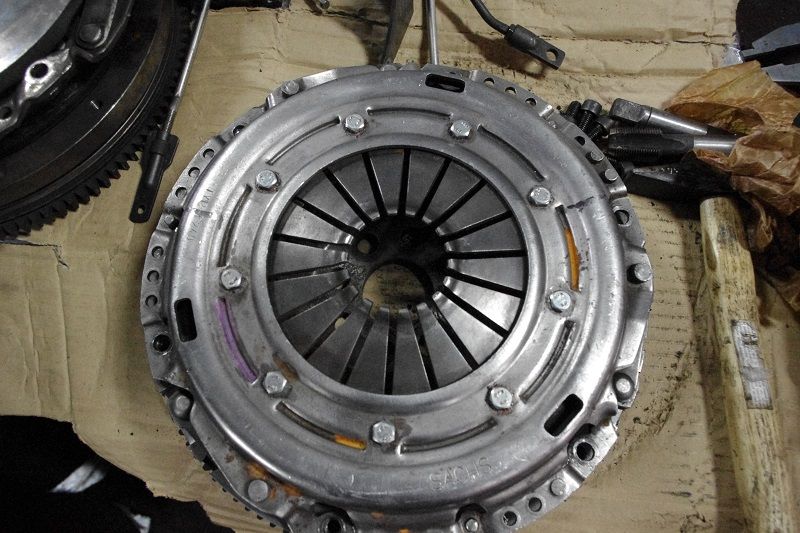

Docisk
Auto zostało uziemione na 3 tygodnie :sad: i zaczely sie kombinacje. Udało się poskładać coś takiego:

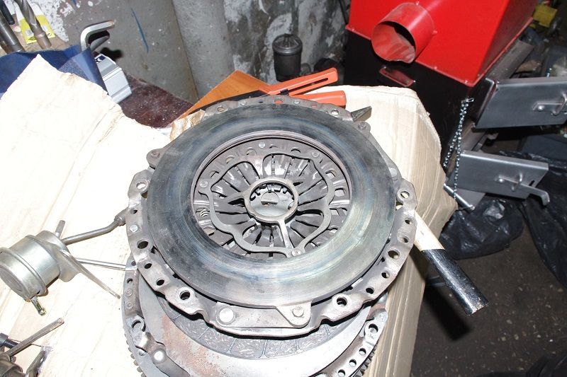

Tarcza organiczna:
Docisk

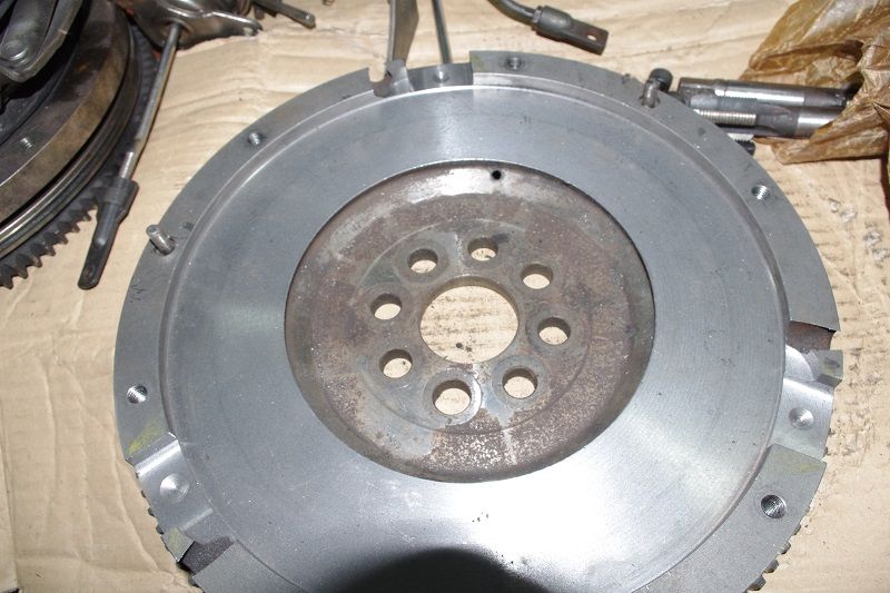

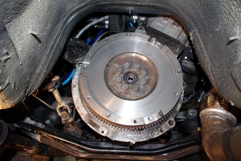

Koło zamachowe:

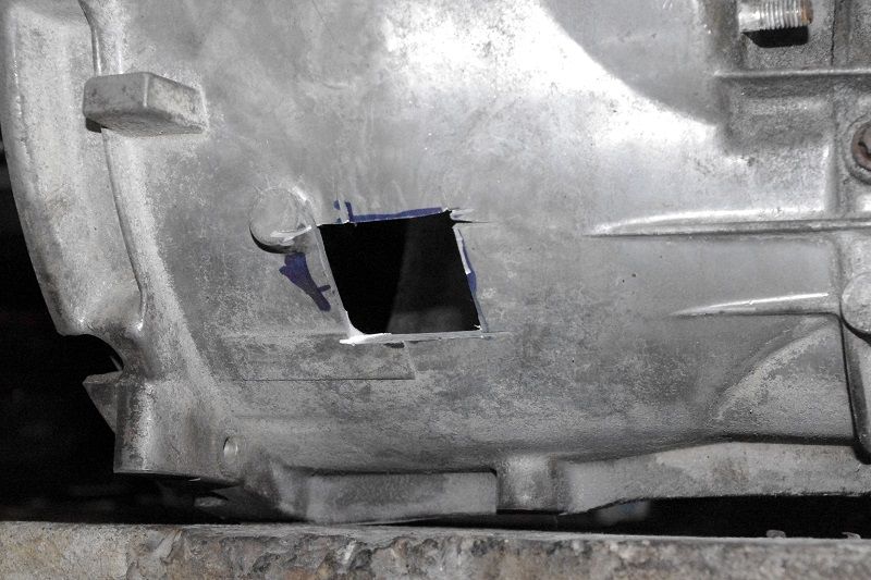

Potrzebna była mała modyfikacja skrzyni: :clap:

Koło na aucie.

Dużo ciężej się wciska pedał sprzęgła na tym docisku ?? W porównaniu do m57
Szary
Posty: 269
Rejestracja: 25 paź 2009, o 10:41
lokalizacja: Częstochowa
Re: E30 turbo
Post autor: Szary »
Dużo, dużo cieżej :sad:

Przeszedłeś na docisk/tarczę 228?
Re: E30 turbo
No właśnie co to za docisk ? Pochwal się :)
Szary
Posty: 269
Re: E30 turbo
Post autor: Szary »
Panowie - docisk i tarcza mają średnice 240 mm. Docisk pochodzi z VW - ma podwójne słoneczko (z dwóch docisków zrobiony jeden). Otwór w skrzyni jest po to, żeby dokręcić docisk przy wcisniętym sprzegle - normalnie na da rady bo śruby się wyciągają :śmiech: Całość jest wykonane przez Łukasza Lamika - z tego co wiem conajmniej 2 auta na tym forum jeźdżą/jeździły na takim samym zestawie

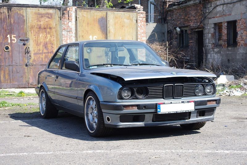

Po śnie zimowym czas na małe aktualizacje. Wreszcie pierwsza wolna sobota która można było spędzić przy swoim aucie :)
Pierwszy wyjazd na słoneczko :heh:

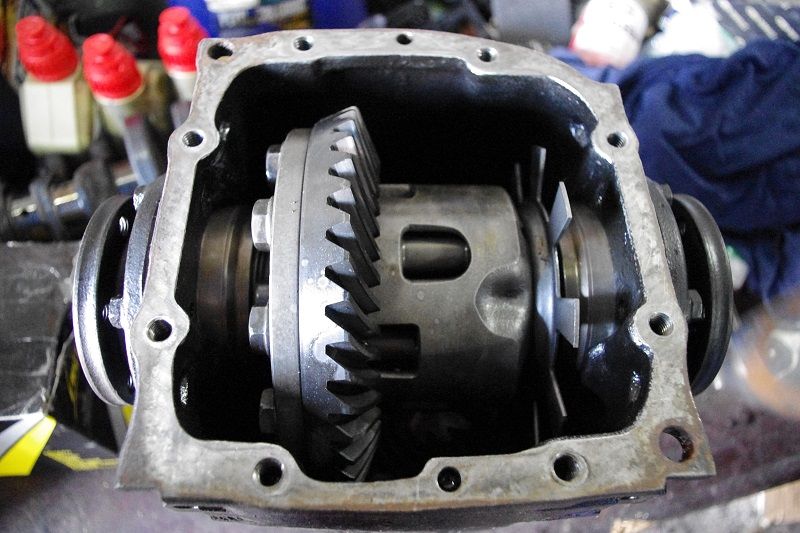

Na pierwszy ogień poszedł montaż Torsena 3.15

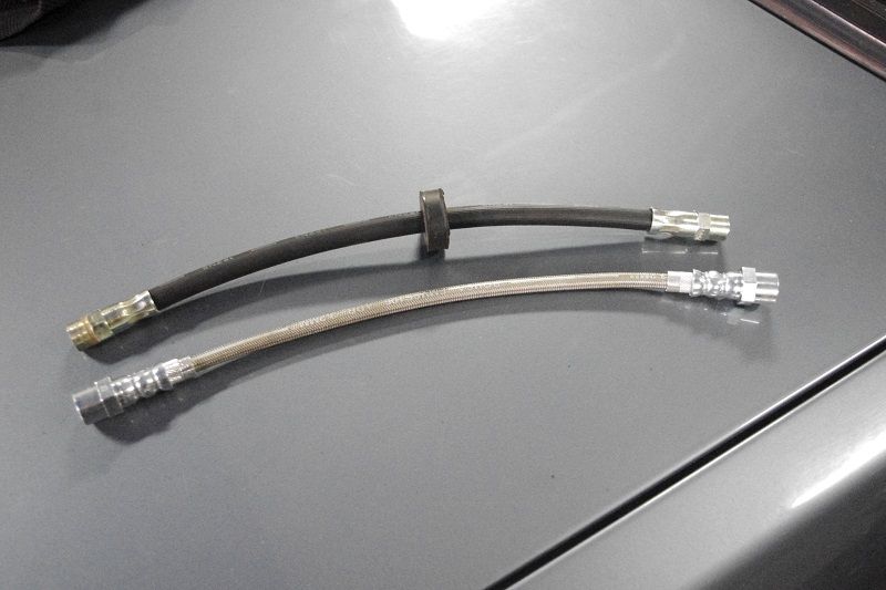

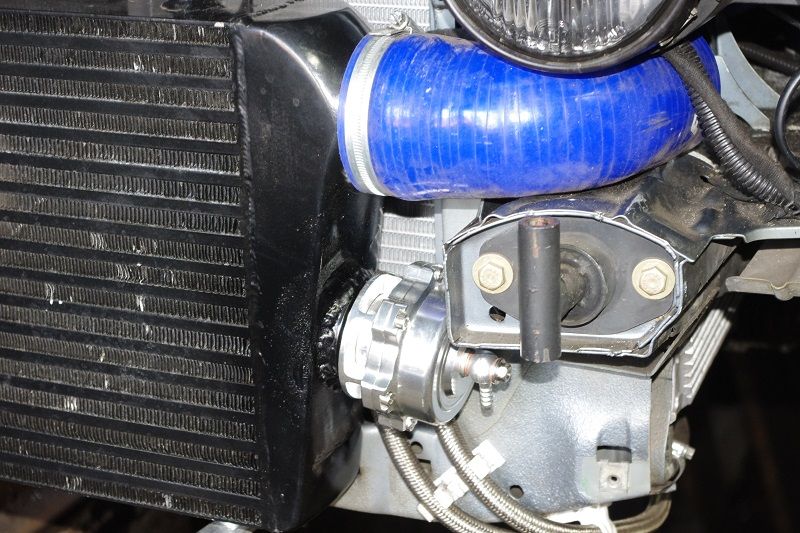

Przód wymagał małych zmian: :śmiech:

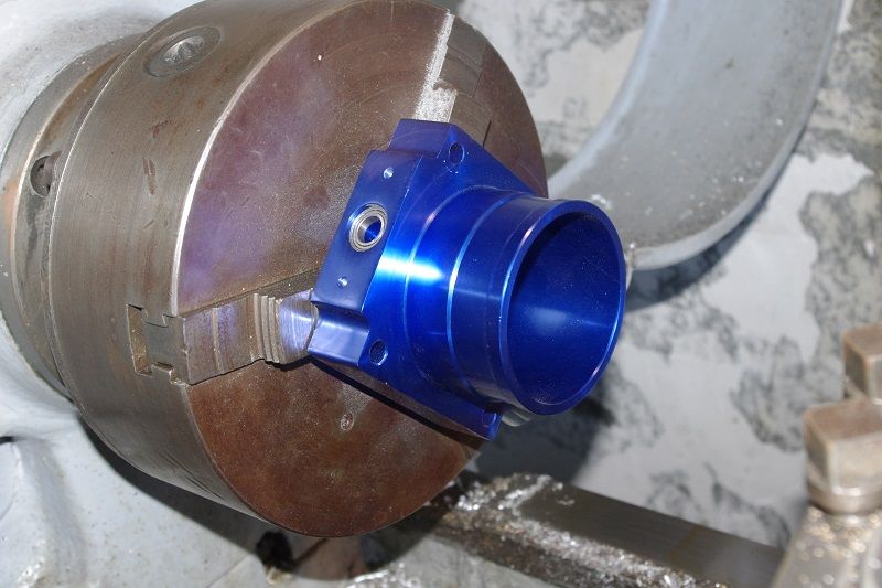

Chińska przepustnica 80 mm też musiała zostac przerobiona - chyba jak wszystko w tym aucie :heh:
Icek z powrotem na miejscu:
Awangardowy montaż BOV'a :pasuje:

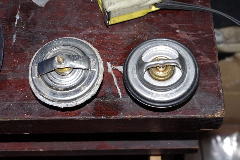

Wymieniliśmy też termostat. Na zdjeciu stary 88st. vs nowy 65st.

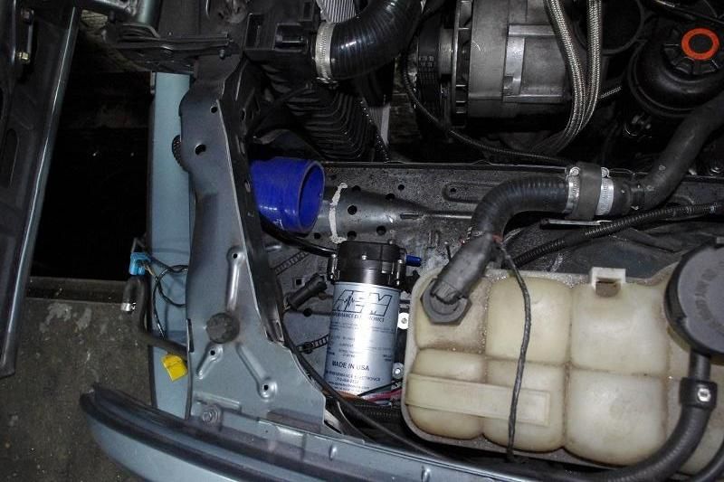

Taki diwajs trafil pod maske:
