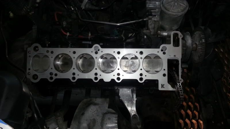

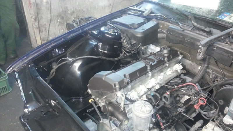

No i przez weekend prace poszły troszkę do przodu :clap: Misza u mnie ta odległość wynosi około 2.3 mm

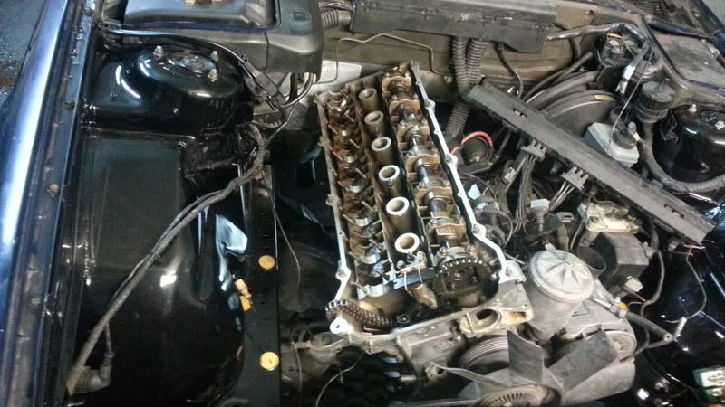

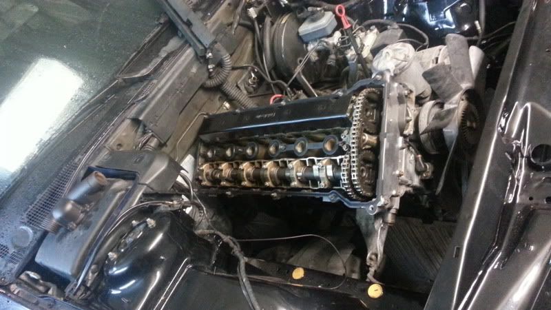

Kilka fotek z zakładania głowicy

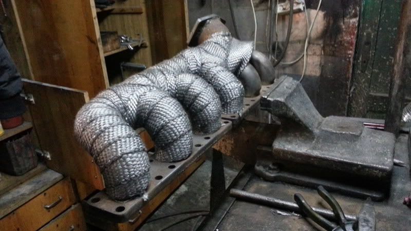

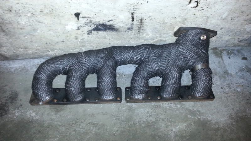

I z owijania kolektorka

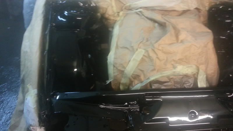

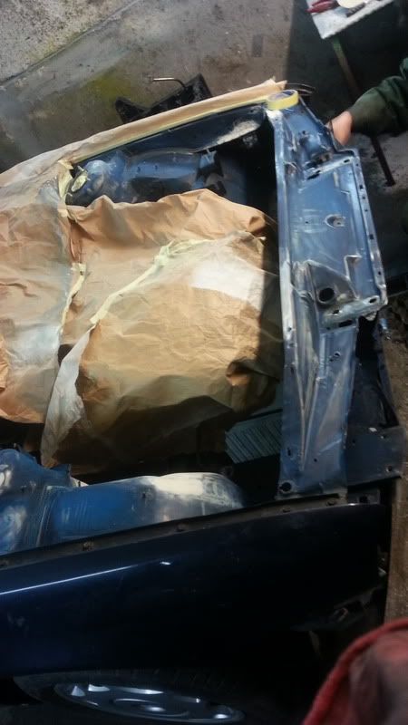

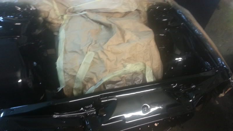

Taki efekt końcowy przed flanszą widać wspawane mocowanie sondy EGT

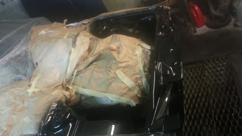

Przygotowanie komory do lakierowania na docelowy kolor nadwozia

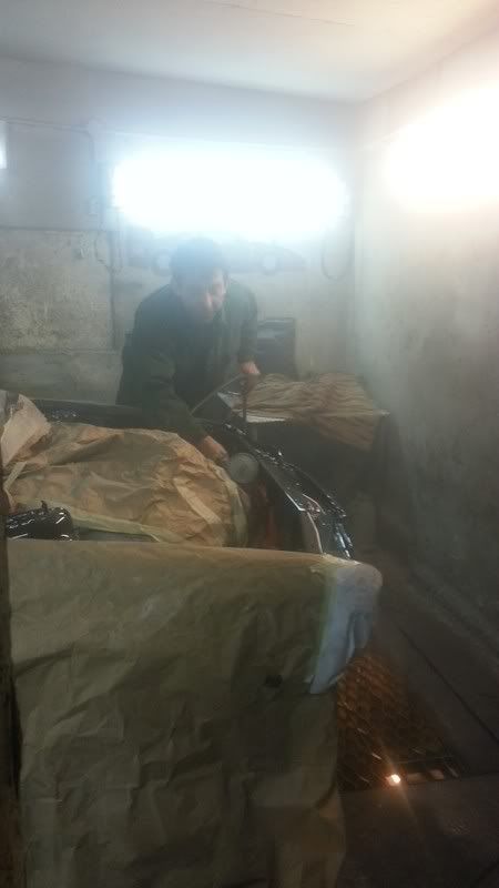

Fotki z wczorajszych prac :clap:
Kolega Sławek który dzielnie znosi te modyfikacje od początku , wczoraj chwycił za ulubione narzędzie :clap:
A to efekt Jego działań już nie mogę się doczekać dalszego składania :heh:

śruby głowicy jakie dałeś? jakim momentem dokręcałeś głowicę?
czekam na dalszą fotorelację
powodzenia :ok:
maveric004
Posty: 174
Rejestracja: 9 lis 2011, o 20:35
lokalizacja: Nowy Dwór Mazow
Re: E34 m50b20 turbo
Post autor: maveric004 »
Śruby dałem oryginalne a moment 40nm+ 90*+90* tak mi podpowiedział Adam ;)

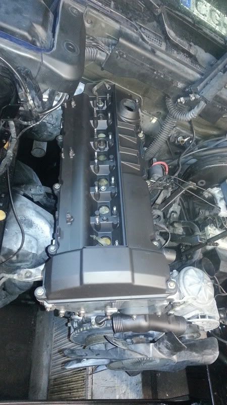

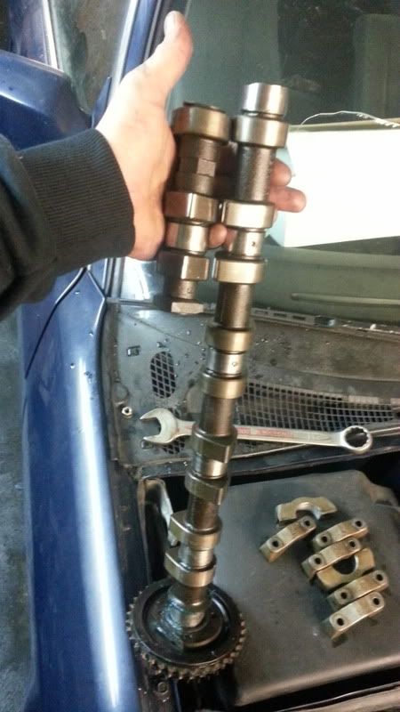

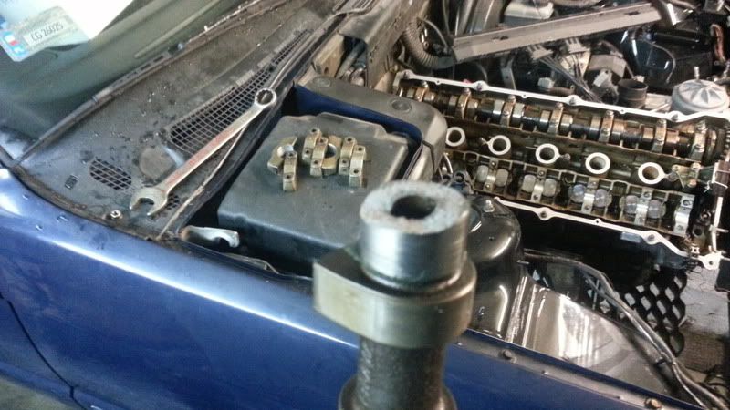

Wczoraj znowu prace ruszyły troszkę do przodu :heh:
Składanie rozrządu
i tragedia!! małe pstryk... no i wałek poszedł , tak to jest w pośpiechu :frusty:
Całe szczęście Adam miał taki wałek i przybyła paczka ratunkowa :heh: drugiego udało się nie popsuć :śmiech:
I złożone :clap: pokrywa wypiaskowana plastikiem i pomalowana farbą wysokotemperaturową a przednia osłona kół zębatych wypolerowana filcem :heh:

Nie łatwiej montować wałki na zdjętej głowicy?Jakiej farby użyłeś do dekla klawiatury(nazwa)?
Projekt ciekawy tym bardziej że to 2.0 i niewiele ludzi to uturbia.Jestem ciekaw końcowego efektu :ok: .
A czemu miałoby być łatwiej założyć wałki na zdjętej głowicy?Żeby później dokręcić głowicę to trzeba mieć małej średnicy nasadkę. żadnego udogodnienia w tym nie widzę.
piotr520
Posty: 455
Rejestracja: 4 lut 2012, o 14:43
lokalizacja: Końskie
Post autor: piotr520 »
Nie trzeba sobie kolan wyłamywać :heh: i widać co się robi.Jedyny minus to większa waga przy zakładaniu.Myśle że rodzaj nasadki nie stanowi problemu.Ja zawsze zakładam uzbrojoną w wałki.Chciałem tylko podpowiedzieć na przyszłość.
maveric004
Posty: 174
Miałem wrażenie ze nie da się jej dokręcić z wałkami :heh: Lakier to Deco Color do 650*c jednak by nie złaził jak zwykły lakier po wyschnięciu trzeba w piecu wygrzać do temperatury 160 *c stosowany też do impregnacji bandaża termoizolacyjnego na wydechy http://www.tasmy-termoizolacyjne.pl/" onclick="window.open(this.href);return false;
