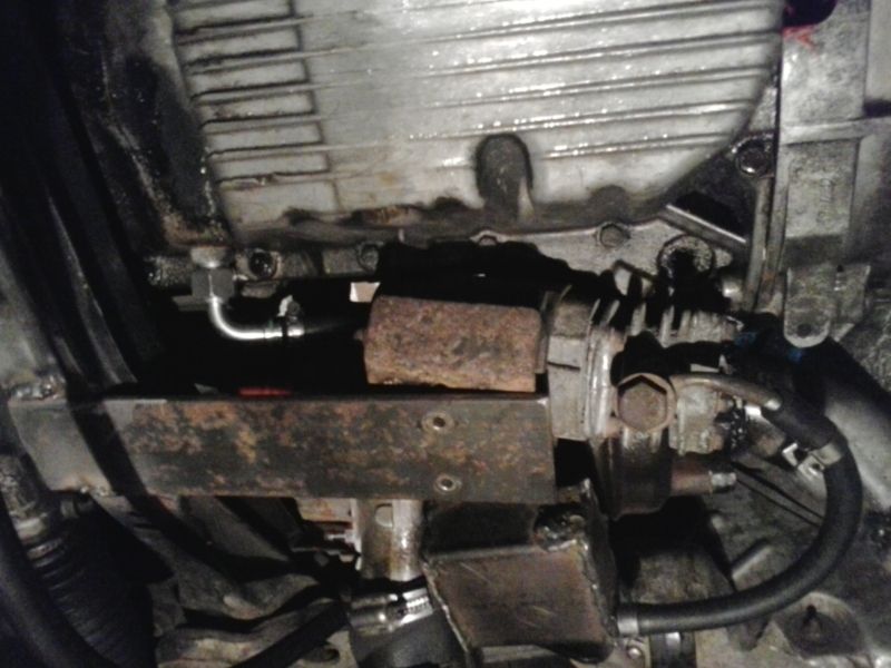

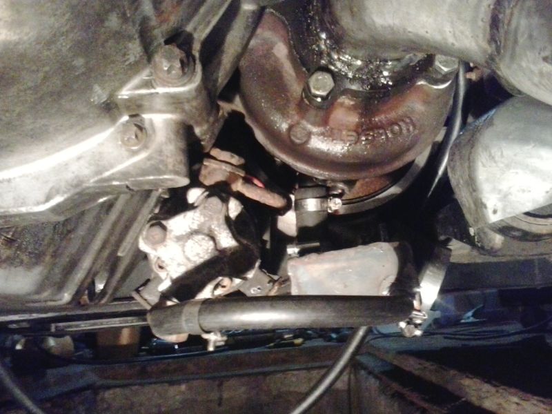

Po długich bojach w końcu udało mi się dorwać pompkę od 200sx-a, za co duże podziękowania dla bigrado z racingforum. Po drodze udało mi się nabyć pompę od wspomagania z forda probe'a bo ktoś uznał że w sumie się nada, na szczęście dało radę ją zwrócić.
Aktualnie pompa już siedzi na swoim miejscu podłączona do zmontowanego przez nas zbiorniczka który będzie także podłączony do odmy

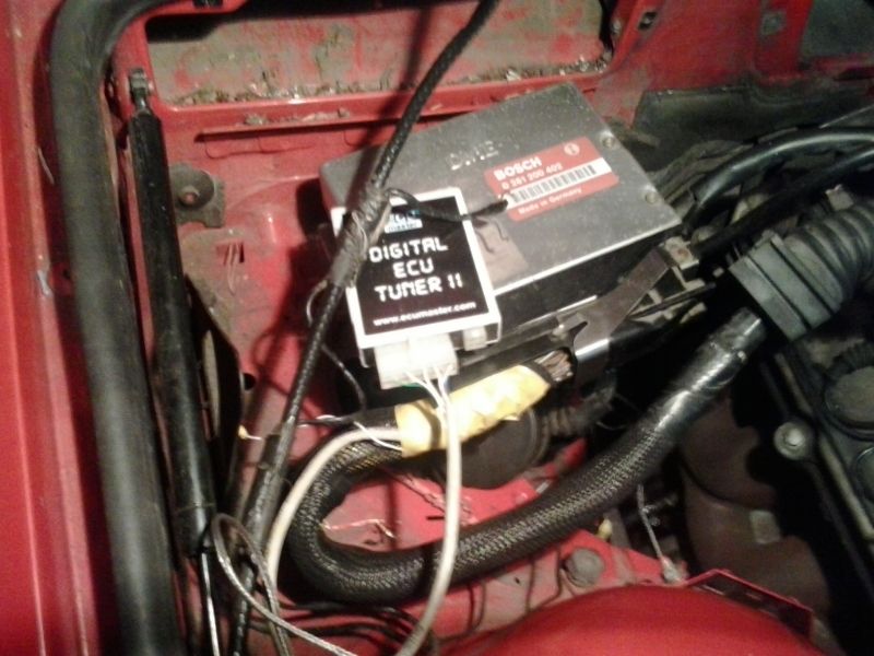

wlutowany i działający ecumaster plus wyciągnięta i przedłużona wiązka do przepływki - tu ogromne podziękowania dla Maćka który ogarnął to jak zawodowiec

Re: Turbokebab e36 320i coupe
Gdzieś już widziałem takie rozwiązanie spływu.... Dobrze że od razu zamontowałeś zbiorniczek, u mnie dodatkowo pompka była podłączona przekaźnikiem czasowym który ok 2min po wyłączeniu silnika podtrzymywał jej pracę, bez tego olej nagromadzony w wężu smarowania zapełniał zbiorniczek i nadmiar spalał się przy odpalaniu po dłuższym postoju; po zamontowaniu przekaźnika problem zniknął (jak chcesz taki to pisz na priv, choć najpierw sprawdź)
Przyznaje bez bicia, że podpatrzyłem co nieco u Ciebie

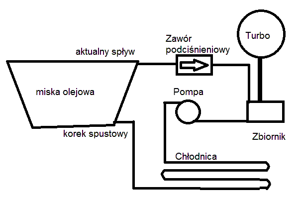

O przekaźniku czasowym też myślałem tym bardziej, że chciałbym jeszcze inaczej podłączyć pompkę i wykorzystać ją do chłodzenia oleju. Docelowo miałoby to wyglądać jakoś tak:
W zbiorniczku nie byłoby wyprowadzenia do powietrza, tylko połączony byłby poprzez zawór zwrotny podciśnieniowy z miską olejową w miejscu aktualnego spływu. W momencie gdy turbina podawałaby mniej oleju niż pompa jest w stanie przerzucić powstawałoby podciśnienie i zasysany byłby olej z miski. W takim rozwiązaniu nie byłoby możliwości żeby pompa pracowała na sucho ani się zapowietrzała, cały czas pracowałaby z nominalną wydajnością. Za pompą umieściłbym chłodnicę oleju a schłodzony olej wprowadził do miski poprzez korek spustowy wprost w okolicę smoka.
Teraz najważniejszym pytaniem jest ile tak naprawdę wydajności ma pompa od 200sx-a i ile oleju przepływa przez turbinę, dopiero gdy będę znał te ilości będę mógł stwierdzić czy moje rozwiązanie ma sens.

Na wyłączonym chodziło mi że nie na odpalonym, u mnie osprzęt jest boschowski, przepływka podaje 1,35-1,37 na włączonym zapłonie i nie kręcącym się silniku a po odpaleniu około 2,3-2,5v. Wcześniej jeździłem na seryjnych wtryskach i było dobrze, det działał a wartości dało się modyfikować, teraz pomimo map na -80 jednostek nadal zalewa mi silnik :/ dlatego wydaje mi się, że może przegiąłem w drugą stronę i motronic ignoruje sygnał z przepływki i korzysta z map awaryjnych.

Świece też sklepałem profilaktycznie na 0,5 mm, są to praktycznie nowe BKR7E więc zapłon nie powinien być problemem. W końcu udało się dojść do ładu z detem, przekopałem forum wzdłuż i wszerz aż w końcu znalazłem screenshota z det-a wstawionego prze . gdzie były potrzebne mi wartości. Jakby ktoś na przyszłość miał z tym problem to nie należy nigdy schodzić z napięciem z przepływki poniżej 2 volt a bez problemu da się wstawić duże wtryski. Poniżej dwóch volt motronic wchodzi w tryb awaryjny i leje na bogato nawet na seryjnych wtryskach.
