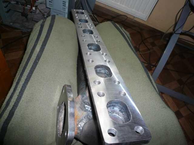

Martwiłem się, masz rację a to dla tego, ze nigdy nie spawałem wcześniej takich konstrukcji rurowych:P i tak zrobiłem błąd że do niczego nie przykręciłem flanszy. Bład ten jednak już naprawiłem:P i wiem na przyszłośc że najlepiej przykręcić sobie taką flanszę podczas spawania do jakiegoś modelu głowicy albo co:P .

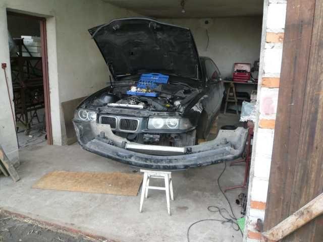

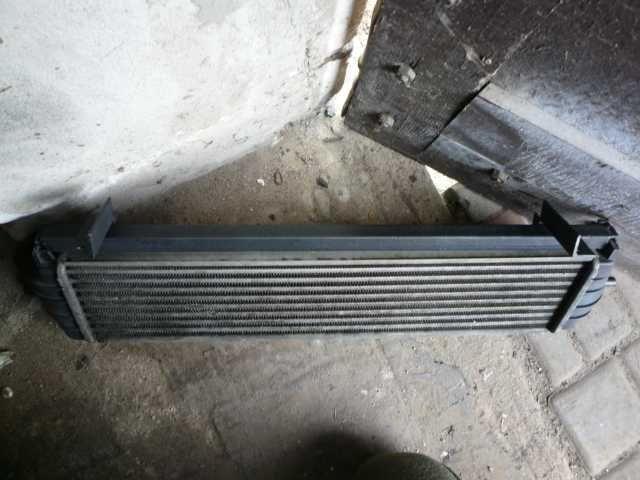

Dziś kolejny ciepły dzień:P :clap: aż miło posiedzieć przy aucie. Zamontowałem dzisiaj IC.

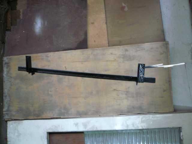

taki "trzymak" zrobiłem do IC. Będzie się on trzymał na belce zderzaka.
Zamontowany

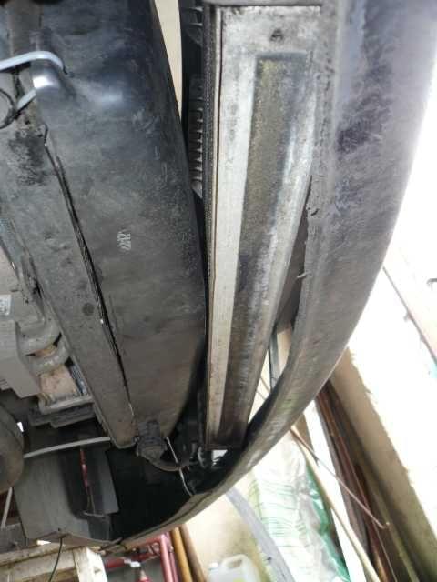

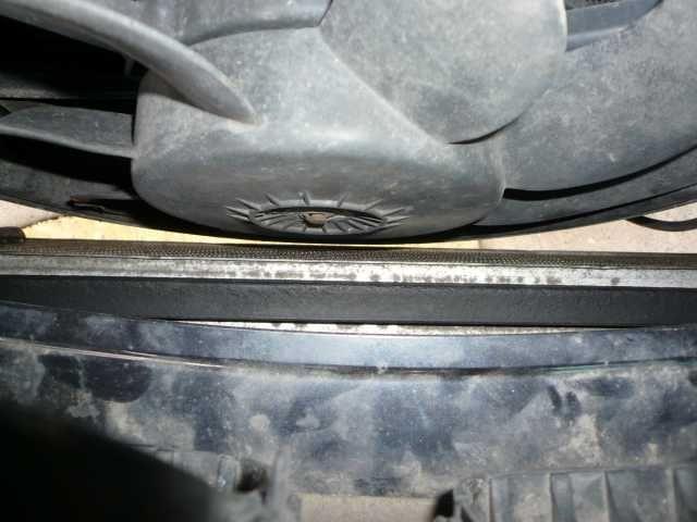

Z racji, ze klima zostaje to i wiatrak elektryczny też. Okazało się że za zderzakiem nie ma za wiele miejsca więc modyfikacjom uległa obudowa wiatraka. Uciąłem jej kawałek tak aby cały wiatrak wraz z obudową był bliżej chłodnicy. Przerwa pomiędzy obudową wiatraka a IC jest taka jak na zdjęciu:
i od spodu
Będzie dooobrze;) Idę do sąsiada zobaczyć co podziałał z moim kolektorem.

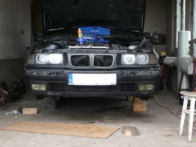

no widze, ze zaczyna sie coraz wiecej dziac. masz IC schowane za zderzakiem praktycznie tak samo jak ja u siebie.
ja mam jednak zderzak przedliftowy i on ma takie duze kratki-wtoty, u Ciebie widze poliftowy. ona ma taki "drobniejsza krateczke", bedzie krateczka czy tak zostaje jak jest?`
Kratka będzie , właśnie ją założyłem. Teraz IC wogóle nie widać( no , jeśli się przyjrzeć to troche widać). Po aucie ma nie być widać że to jakaś przeróbka :D taki cichociemny:P Tylko BOV'a będzie słychać:P

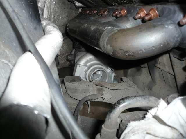

Tak wygląda turbo wiszące na kolektorze, może nie będzie trzeba przerabiać łapy silnika;)
tu od spodu, jak widac jest wysoko, mam nadzieje, że ze spływającym olejem nie będzie problemu. Troche w cieniu jest turbo ale mniej więcej widać że jest wysoko.

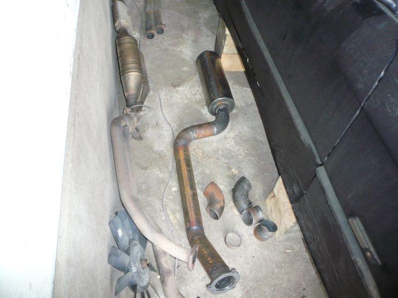

Zabieram się powoli za wydech. Wczoraj zrobiłem super downpipe z kolanek, niestety musiałem to odciąć bo "zapomniałem" przykręcić do przymiarek rurkę do podłogi, tą która jest pod silnikiem/skrzynią :blink2: . Po poprawkach wygląda tak (juz jest wyjście na tłumik środkowy). Średnica 2.5".

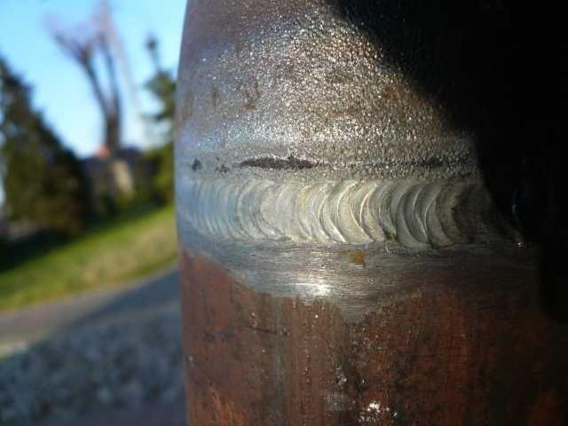

Najładniejszy spaw jaki dzisiaj połozyłem :heh:

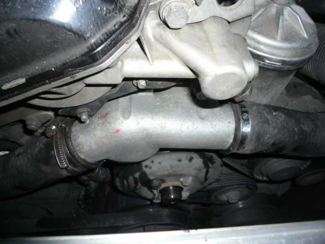

No i mały upgrade do silnika(dzisiaj doszedł), alu obudowa termostatu. Już dwie rozwaliłem te plastikowe :frusty:

Piękna spoina!!!! Spawane migiem czy tigiem?? Jak osiągnąłeś taką łuskę - pomijając wprawę :) Wydech z węglówki spawasz?? Bo na nierdzewkę/kwasówkę chyba nie wygląda.
Racja wydech jest ze stali węglowej. Spawane było tigiem, prądem stałym około 100A. Taka spoina to efekt prowadzenia palnika zygzakiem. Dzięki :heh:

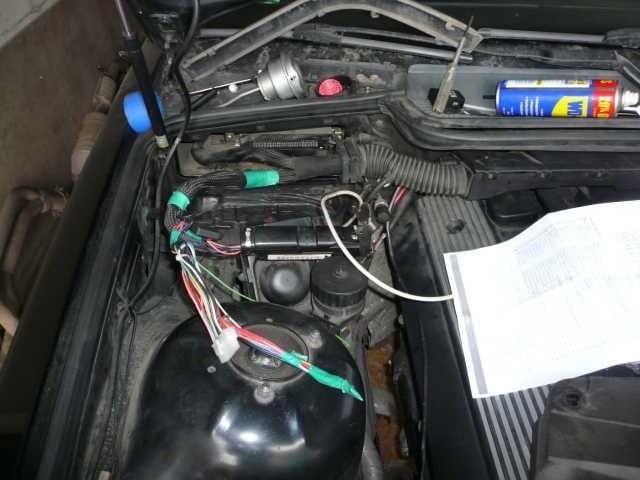

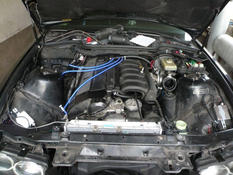

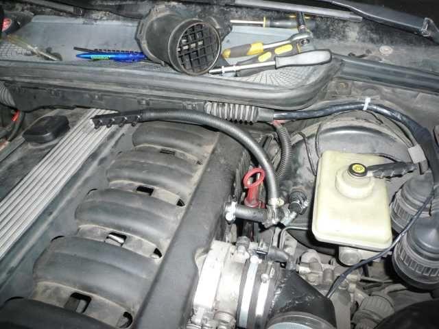

Zrobiłm sobie listę rzeczy, które muszę zrobić. Przerobiłem troche instalacje silnika no i MAP sensor dolutowałem w końcu. Przeniosłem złącze przepływomierza na stronę wydechowa silnika
Podłączanie MAP'a
Listwa pod/nadciśnienia . Patent zaczerpnięty od Sławka "sierRKI" :D Dzięki Panie za info!
Ładna łuska :heh:
A jak wewnątrz Ci wyszedł spaw?
Nie lepiej było polecieć mniejszym prądem i zrobic przetop normalną metodą? Ja zygzakiem tylko pachwiny spawałem

a bym zapomiał - najbardziej profi rozdzielacz pod/nadciśnienia jaki widziałem hehe :wink2:
Co do spawania to jestem początkujący :P może jakbym na elektrode dał "+" to przetop byłby szerszy niż głębszy(do spawania rur jak znalazł) ale nie mam chłodzenia wodnego w moim uchwycie i pewnie by mi sie roztopił:D hehe Wtrące coś odnośnie reduktorów do gazów. Kiedyś kupiłem taki z rotametrem z kulką i przeciekał. Wymienili mi go na kolejny i tez przeciekał(ale dopiero ostatnio się o tym dowiedziałęm). Butla znikała po dniu spawania :blink2: . Teraz kupiłem taki z dwoma zegarami i po 3 dniach nieuzywania ciągle pokazuje mi ciśnienie jakie jest w butli(mimo ze jest zakręcona:D) no ten to jest szczelny. Mam nadzieję że butla na dłużej mi teraz starczy:D.
sierRKA przeciez Ty masz taki sam rozdzielacz ;) no ale i tak dzięki!

Kolejny kawałek wydechu. Wydech robię ze stali węglowej, jakoś to później zabezpiecze.

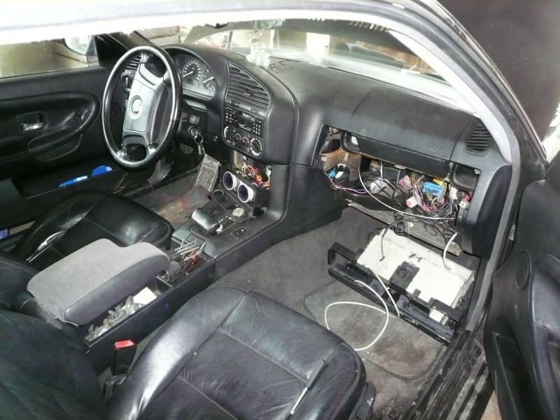

No i ogólny bajzel w kabinie przy podłączaniu zegarków z TAIWANu :D

nie szkoda Ci roboty na pieprzenie sie z tym wydechem , skoro on za rok , 1,5 zgnije ?
wiem co mówie , jak jeszcze byłem młody i zielony tez zreanimowałem wydech nowymi czarnymi rurami i nie opłaciło mi sie to .
nie ma środka który to zakonserwuje w takich trudnych warunkach jak ma wydech.
wg wszystkich znaków na niebie i ziemi kolektor powinien być z gównolitu , ale reszta wydechu wg mojego doswiadczenia powinna być z nierdzewki.
Jak mi rok wytrzyma to się będę cieszył. Pewnie będzie jak piszesz. Na tą chwilę nie mam kasy żeby zrobić z kwasówki. Jak przyjdą lepsze czasy to i wydech inny przyjdzie. Tak apropo mcgiver pozwoliłem sobie zaczerpnąć od Ciebi pomysł na nośnik smarowidła do turbosprężarki;) Mam nadzieję, że nie masz nic przeciwko.
