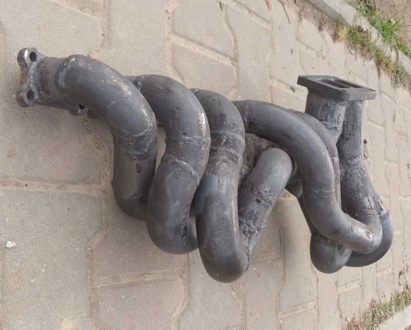

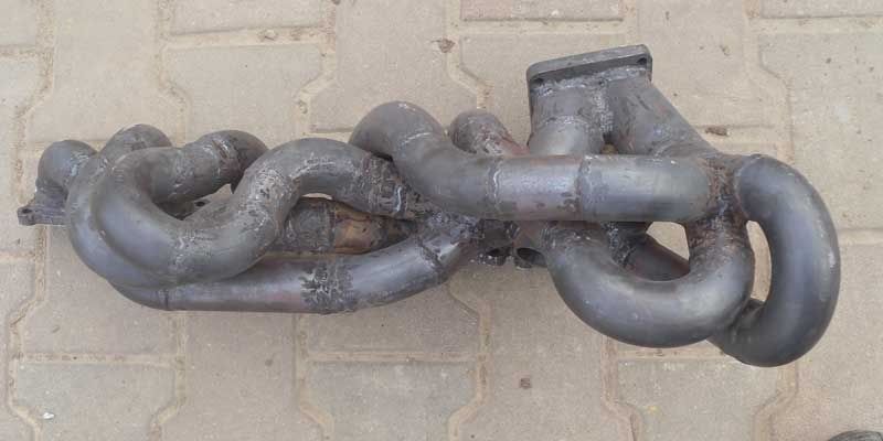

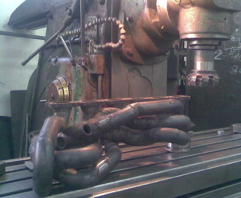

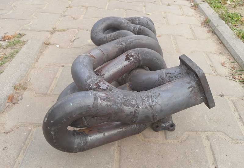

Nic specjalnego, ciągle brak czasu. Jedynie kolektor jest po profesjonalnej obróbce termicznej (odpuszczaniu) w firmie zajmującej się tym na codzień, oraz po planowaniu
PS. Teraz widać dlaczego stal węglową nazywa się "czarną"

Ośmiornica jakaś
Zawsze się zastanawiam przy takich tworach w jakiej kolejności spawać te runnery żeby bez problemu dojść do każdego łączenia. Migiem to juz w ogóle łamigłówka chyba.
Re: Turbo coupe E36 / korona. Stage III - w budowie
Kolektory wyglądają bardzo solidnie. Na pewno jednolita długość kanałów będzie tu miała dużo na plus. Chociaż nie chciałbym tego owijać bandażem termo

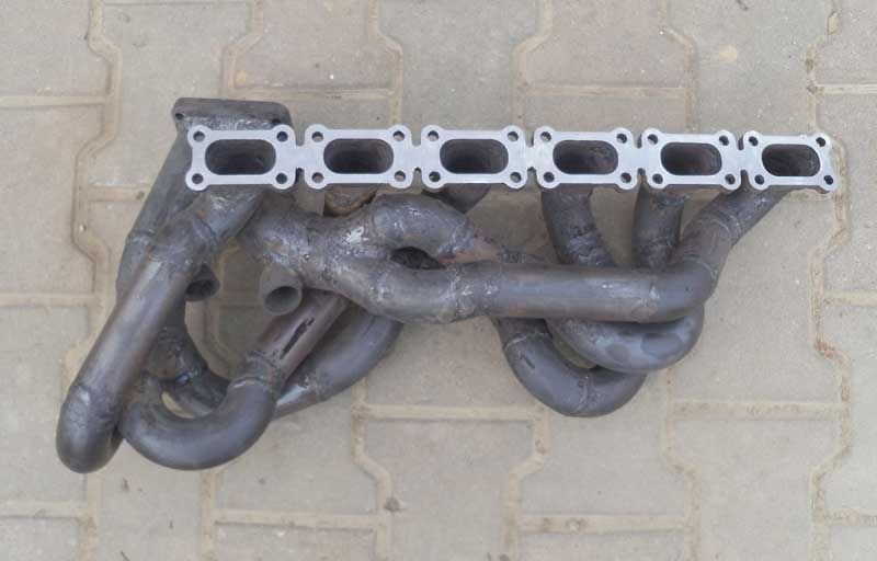

Kolektor świetny:D Czy nie masz problemów z jego założeniem na silnik w budzie? Pytam bo "kleję" coś na kształt Twojego i muszę nieźle kombinowac żeby udało się go założyć na głowicę?
Właśnie najbardziej jestem zadowolony z tego, że udało się go tak wykonać aby dało się przykręcić go na aucie, i to z dostępem do wszystkich śrub od góryelmo0104 pisze:Kolektor świetny:D Czy nie masz problemów z jego założeniem na silnik w budzie? Pytam bo "kleję" coś na kształt Twojego i muszę nieźle kombinowac żeby udało się go założyć na głowicę?

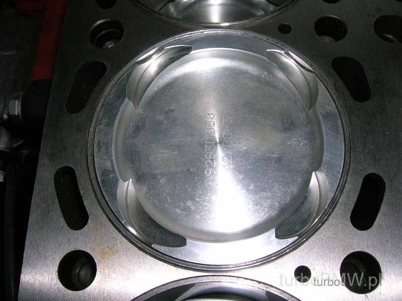

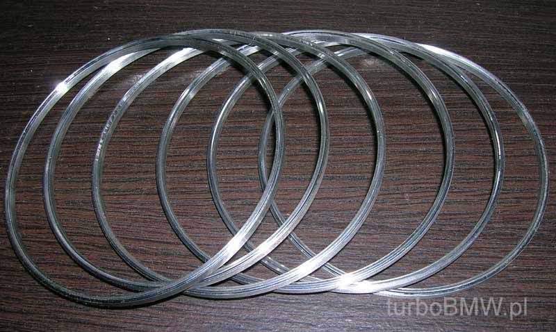

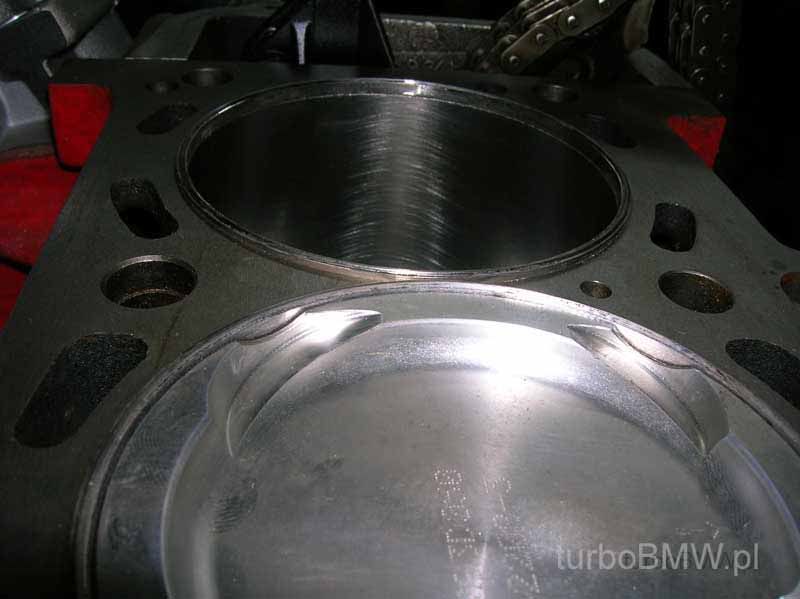

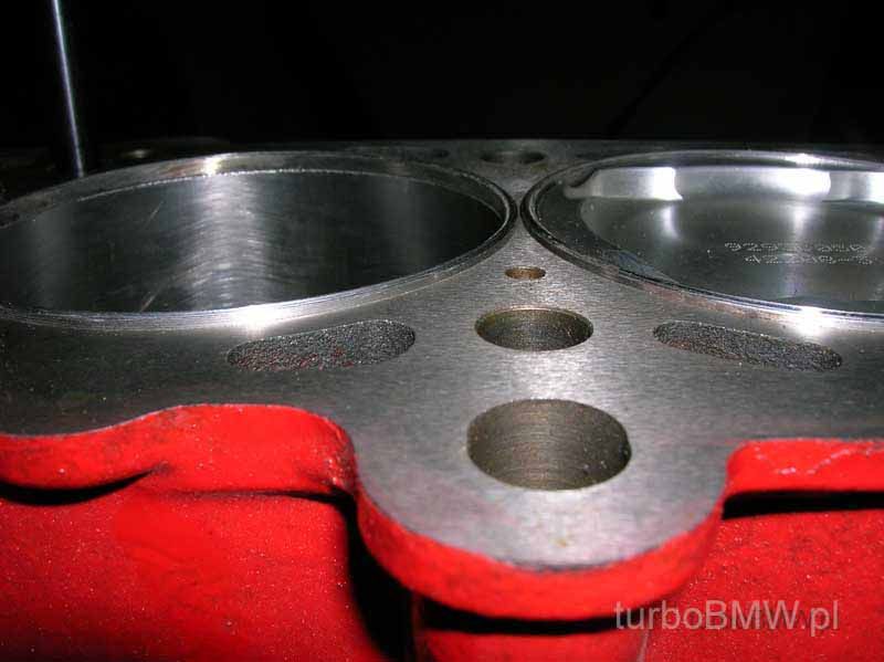

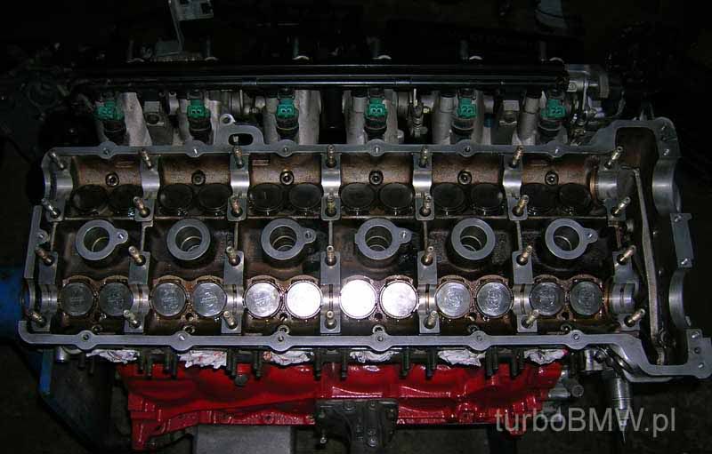

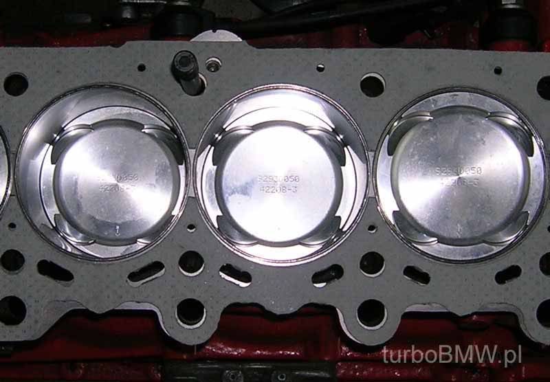

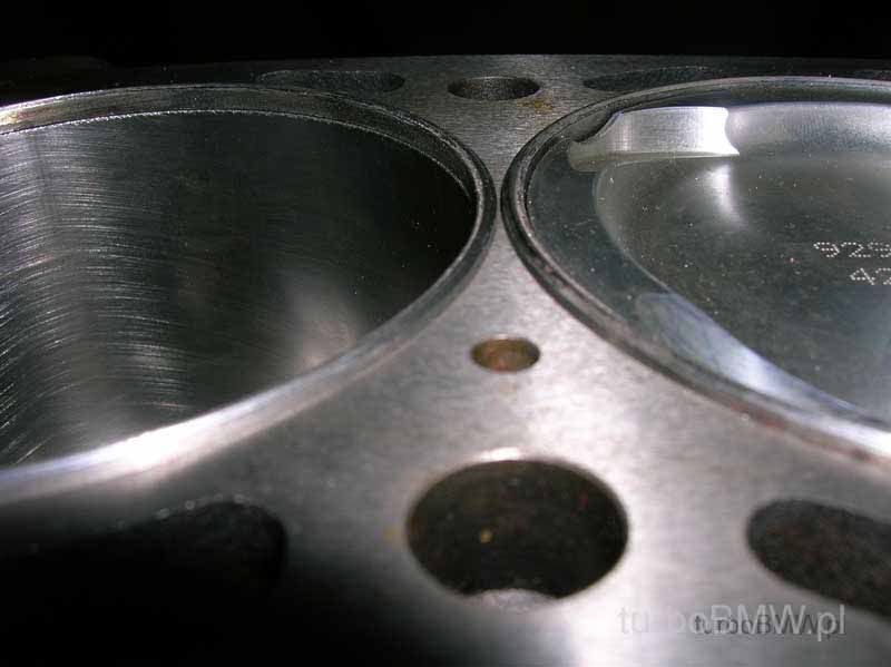

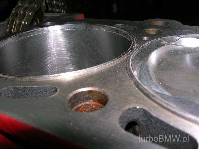

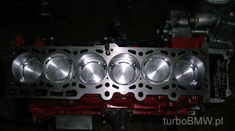

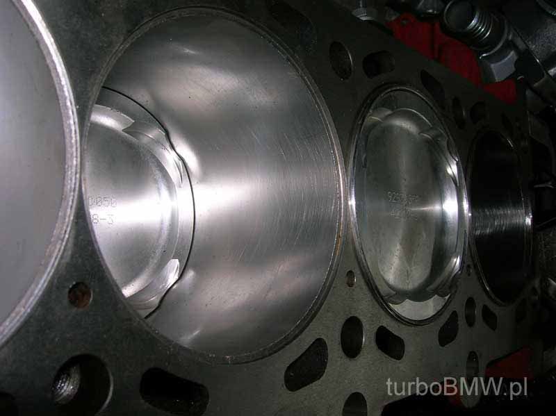

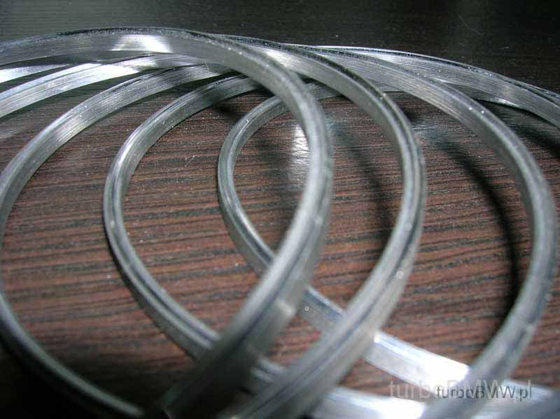

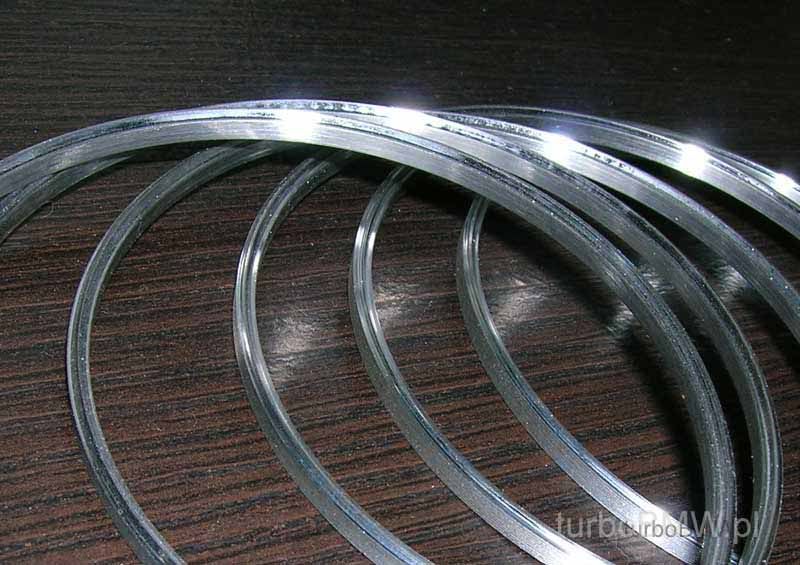

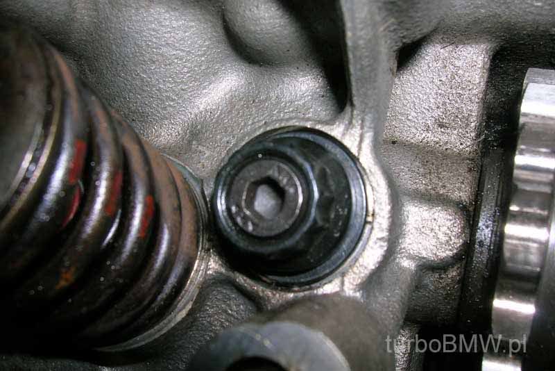

Jako że na forum nuda ostatnio, pewnie pogoda wygoniła wszystkich z domów, zatem wkleję coś ode mnie. Silnik od końca stycznia czeka złożony, na dniach mam nadzieję wyląduje w budzie. Poniżej zdjęcia pokazujące w jaki sposób rozwiązane jest uszczelnienie komory spalania.
Pierścienie zostały wykonane z żaroodpornego materiału X10CrMoVNb91, w praktyce jeśli silnik by wrzucić w całości do kotła hutniczego, to wypłyną tylko one w stanie nienaruszonym
Pierścienie wykonane z dokładnością do 0,01mm, szczerze mówiąc to było trzecie podejście z ich wykonaniem, z perspektywy czasu można śmiało powiedzieć że to był powód dlaczego auto w zeszłym sezonie nie jeździło. Gotowe pierścienie wchodzą na ciasno w przygotowane podtoczenia, górna ich część wychodzi ponad blok uszczelniając komorę spalania metal na metal. Nie ma szans aby coś wydmuchać czy wypalić, prędzej kuty korbowód się skrzywi.
Za uszczelnienie samych kanałów wodnych odpowiada wykonana na zamówienie uszczelka. Głowica przykręcona ARP, zawory wyregulowane płytkami.

jeśli moge cos zasugerować... natnij flanszę kolektora o tak:
[0 0][0 0][0 0]
zamiast tak:
[0 0 0 0 0 0]
nie powinien popękać dzięki temu.
p.s. czym ty spawałeś ten kolektor, MMA?? wykonanie trochę "rzemieślnicze" ale ważne by spełniał swoje zadanie.
