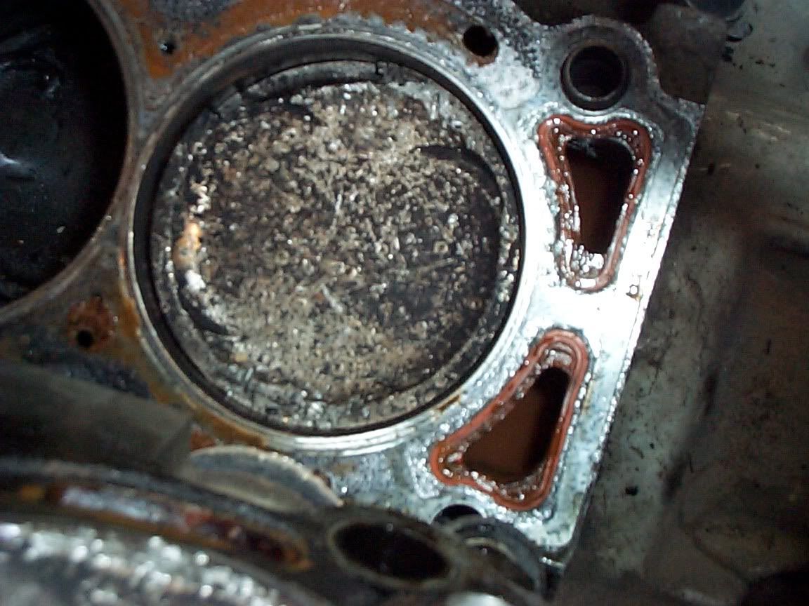

apropo luzu na tłoku między cylindrem.Wkładając tłoki mam podobne szczeliny jak na zdjęciu. Mowa o rozmiarze 83,725 czy jakoś tak, czy to norma ? Czy wskazuje to na spore zużycie ?korona pisze:
Spalanie stukowe - ten tłok miał półki całe? Jakie uszkodzenia w silniku oprócz tego?

tutaj dobrze widać jak wygląda nastukany tłok
Re: BMW e36 m50 1.1 387/517 finalnie 1.45 ?/? NEW stage3 17s
To co wkleiłeś to już upalony tok, czyli krok dalej niż stukowe. Poniżej można zerknąć na identyczne uszkodzenia tłoków wywołane stukiem jak wkleił Kamil
http://i155.photobucket.com/albums/s309 ... 005981.jpg" onclick="window.open(this.href);return false;
Cały czas czekam, i pewnie nie tylko ja, na zdjęcia tego tłoka z każdej strony - przeżył?
Adamie mowie jeszcze raz nie bylo stukowego tutaj. wpadla elektroda od swiecy i ona zrobila spustoszenie glowica tez byla pokaleczona !
