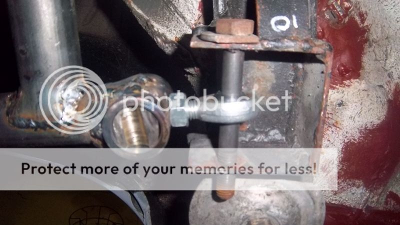

wahacze tył .

turbo podparte jest całkiem mocno, a czy popęka kolektor hmmmm się okaże, sam go spawałem, zdaje się, że solidnie.

Tym wahaczom to bym nie zaufał szczerze mówiąc.

http://www.m3e30.fr/medias/images/p1012 ... =r_550_550" onclick="window.open(this.href);return false; <- wahacz tylny z rurek raczej powinien "pójść" w tą stronę, bo faktycznie ten Twój to tak średnio solidnie wygląda. Jest jeszcze wersja gięta z paneli blaszanych i spawana zamiast rurek. Wahacz z e30 dtm.
