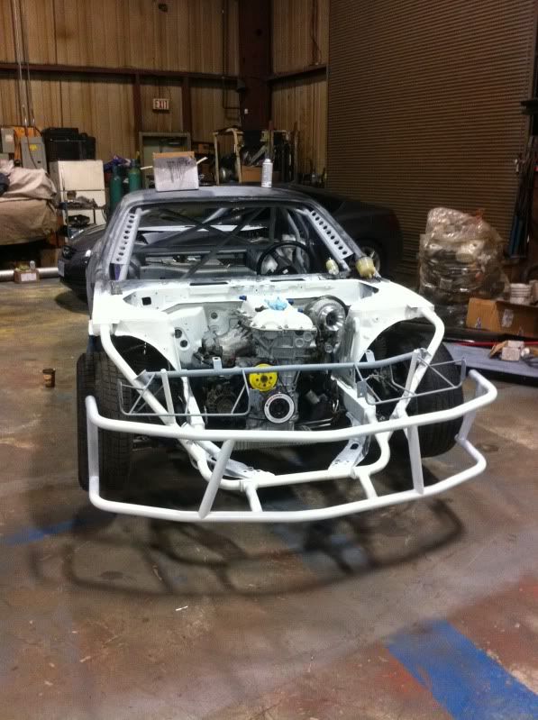

proponuje wyciąć przód przed kielichami i wyspawać nowy z profili jak tu:
wycinałem u siebie w e30 i porównując to co odciąłem z tym co zamontowałem jest spora róznica a spawałem przód z profili ze stali czarnej 3x3cm
dodatkowo polecam przesunięcie chłodnicy na tył. wszystko co wisi przed przednią osią najlepiej wywalić na tył.
