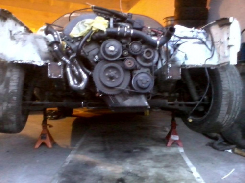

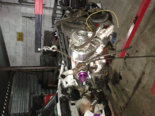

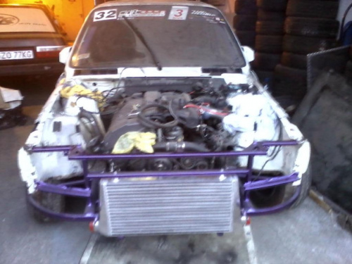

mam pare fotek z prac przed zawodami
silnik znowu poza autem :blink2:
wymiana skrzyni to juz trzecia :rozczarowany:
i pare foto korektora

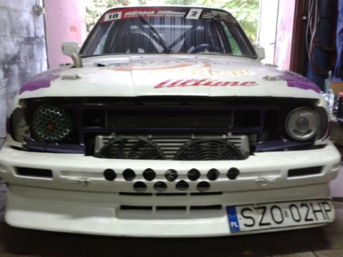

witam dawno mnie nie było, bo jak narazie nic nie robiłem z silnikiem ale juz niedługo zmiany :heh:
co do reszty to zmieniło sie zawieszenie ISC drift które spisuje sie znakomicie
no i nowe okleiny wpadły

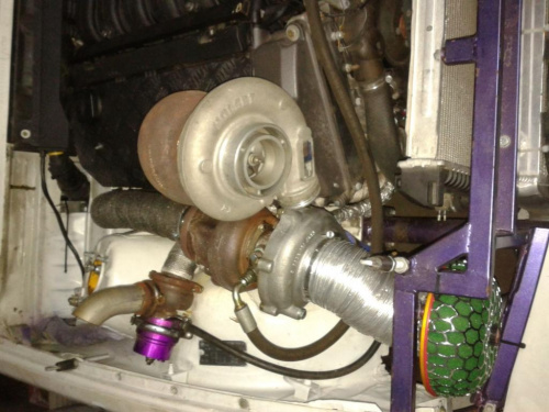

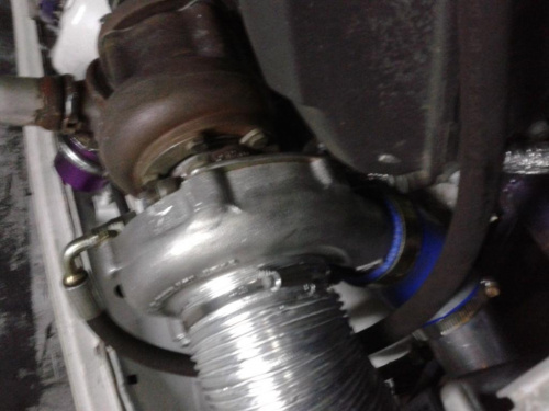

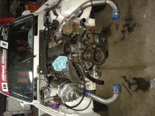

no i jest!!!
nowa turbina K27-dupa 12
ECU III
zobaczymy co pokarze po niedzieli przy strojeniu :heh:

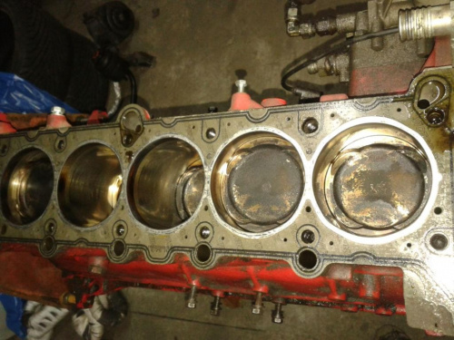

od ostatniego wpisu trochę się wydarzyło niestety na gorsze :rozczarowany:
po skleceniu nowych gratów jak
turbo K27
ecu III
przed wyjazdem na SDC drift cap w Toruniu z samego rana wybraliśmy się z Koroną na hamownie
pierwsze strojenie na nowej K27 dała 0,75 bara
wiec podkrencilismy na WG na 1,0bara
i podnieśliśmy odcinke na 7000 obr/min
silnik wkręcał się zajefajnie a ryk generowany przez wydech bajka

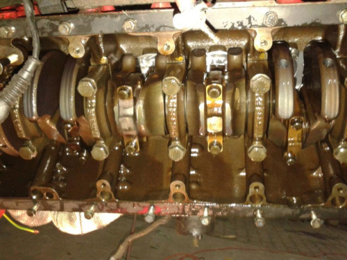

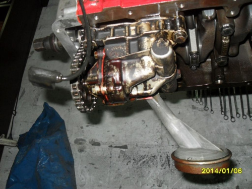

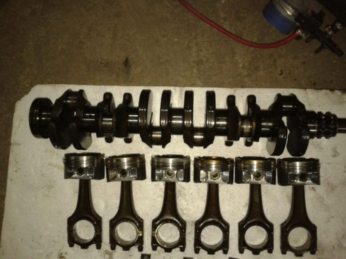

turbina już przy 2tys obr podawała ciśnienie czyli dużo lepiej jak holset -wiadomo ale po godzinie katowania na pełnych obrotach jakims cudem rozkręciła się obudowa pompy olejui nie dała ciśnienia na panewki i silnikna biegu jałowym zgasł :rozczarowany:
dobrze ze tylko panewki poszły no i porysowało wał nic poza tym
ale już kompletuje graty i niedługo znowu prubujemy :heh:
Re: BMW E30 Turbo!!! Zakuty M50 3.0
Trochę strachu też się najadłem jak silnik nagle zgasł. Może korbowód (na razie seryjne) ? Może zawory poszły ? Silnik stanął i nie dało się obrócić wałem. Po całkowitym ostygnięciu wał się kręcił normalnie, okazało się, że jak Sebastian pisze - rozkręciła się pompa oleju (4 śrubki M6 były luźne) i przytarło się kilka panewek niestety uszkadzając wał. Szczęście w nieszczęściu że nic więcej nie ucierpiało, tłoki kute jak nowe, gładzie bez śladów uszkodzeń praktycznie jak nowe - a silnik dwa pełne sezony był upalany na torze więc pasowanie tłoków idealne.
Nie ma co lamentować, teraz będzie dużo lepiej, z kutymi korbami i większymi wtryskami podkręcimy doładowanie do 1,3-1,5 bar.
PS gość na hamowni od razu stwierdził że to nie korbowód, bo co najmniej 5-6 razy jak mierzyli moc silniki rozrywał korbowód i cytuję : "sprzątaczka cały dzień olej i wióry z hali zbierała" :heh:

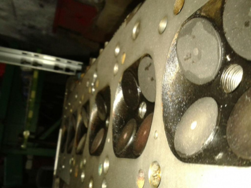

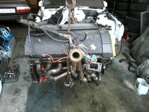

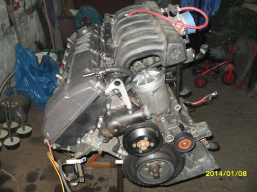

a tu pare zdiec z rozbiórki silnika
cdn.

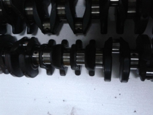

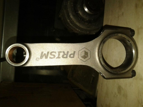

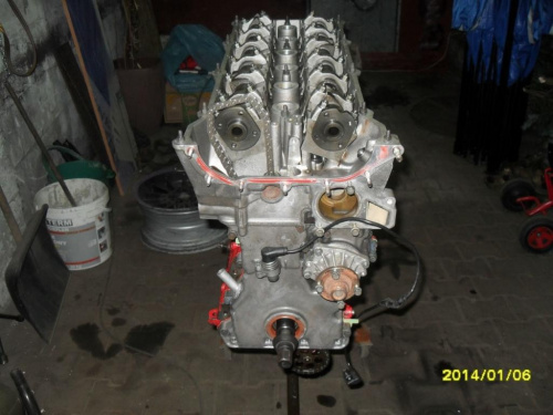

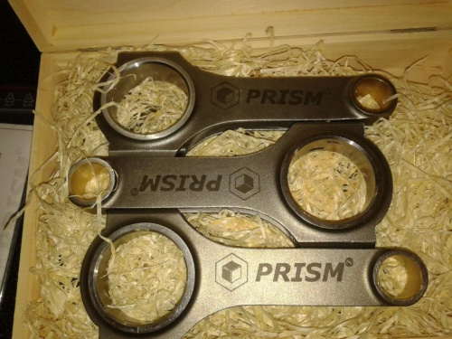

głowica wał i nowe tulejki w korbach już są :heh:
wał po szlifie
kute korby z nowymi tulejkami na sworzeń 21mm

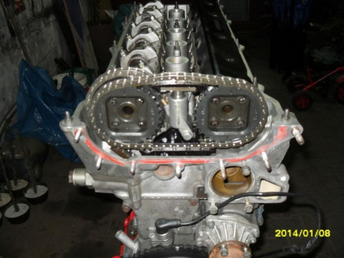

czas nagli wiec tzeba cos działac z silnikiem :heh:
wydajniejsza pompa oleju M52
wieksze wtryski 455cc
kwestia dotoczenia tulejek pod wtryski gdysz mają głębsze osadzenie

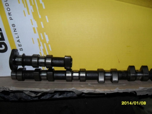

głowica i wałki na miejscu
rozrząd
nie obyło sie bez niespodzianki podczas ustawiania rozrządu okazało sie ze jakims cudem pekł mi wałek ssący :blink2:
prawie gotowy dzis podłączyc dwa czujniki oleju wrzucis zamach i sprzęgło,skrzynia i do budy troche juz skurzonej :heh:
c.d.n
