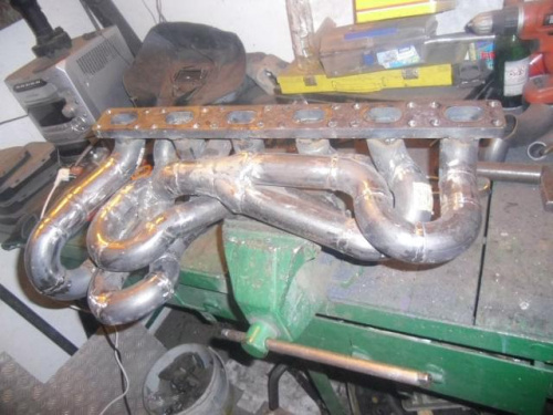

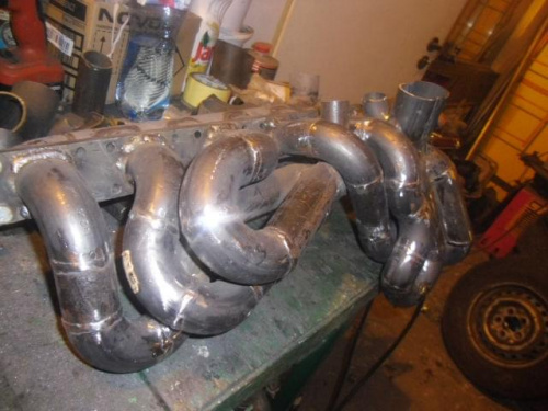

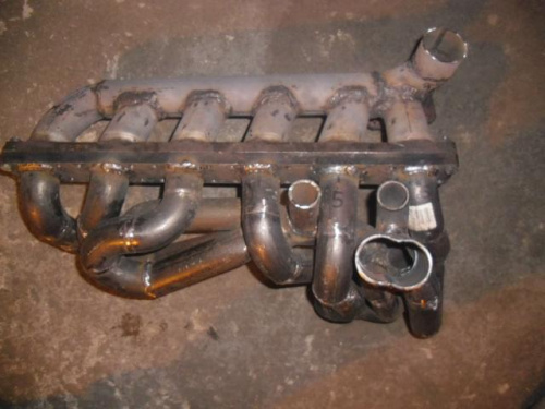

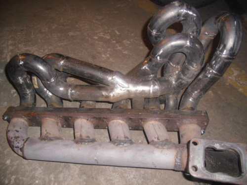

walka z korektorami trwa :heh:
dzis 4ty dzien męczarni i mysle ze będzie skończony :blink2:

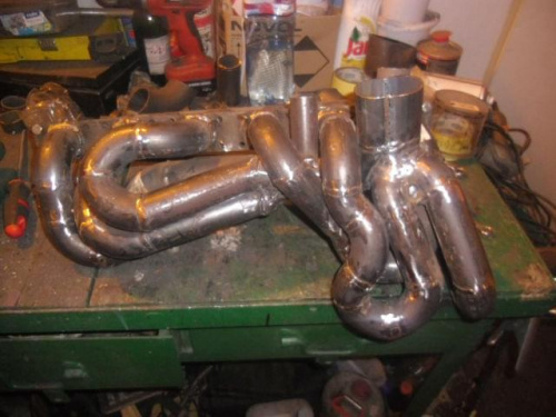

czwarty dzień walki ! i gotowe :clap:

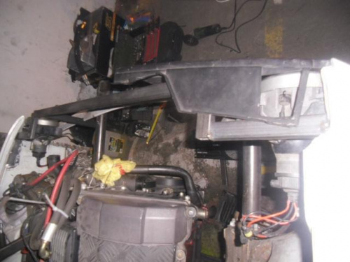

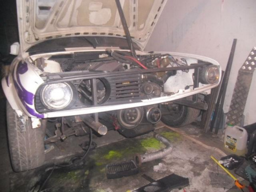

teras jeszcze ogarnąc przód pod nowy IC i pare nowych rzeczy i strojenie :heh:

nieźle Ci ten kolektor wyszedł :ok:

masz równe odległości runerów?
guzbmw30
Posty: 114
Rejestracja: 9 mar 2011, o 20:36
Imię: sebastian
lokalizacja: SZO
Re: BMW E30 Turbo!!! Zakuty M50 3.0
Post autor: guzbmw30 »
starałem sie ale wyszło +- 2cm

Kolektor spoko :ok: ale wiem co się dzieje w drifcie (kolektory cały czas świecą ) więc teraz proponuje dać kolektor do wyżarzania żeby naprężenia odpuściły , później splanować flansze i będzie git

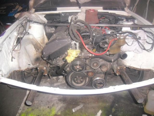

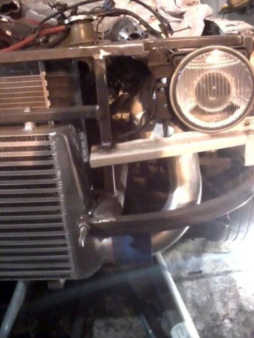

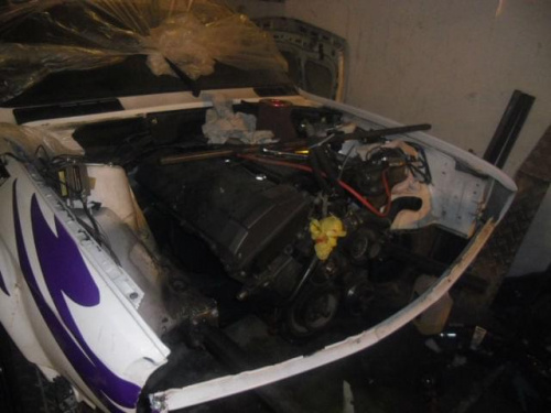

Ja pochwale projekt z innej strony bo bardzo mi sę podoba jak potaktowałeś podłużnice, ciekawe rozwiązanie. Jak masz zamiar to zamknąć z przodu (jakaś belka poprzeczna)? Projekt super :pasuje:

Nad kolektorem Guz trochę posiedział, ale zrobiony porządnie :) Wąski, kolektor będzie wyżarzany. Kurde, kiedy ja będę na tyle daleko, żeby coś tu wrzucić do działu :ph34r:

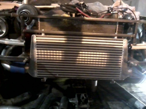

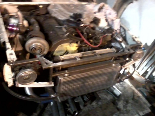

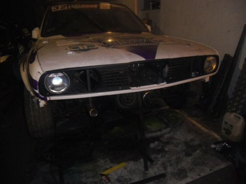

Blacha pisze:Ja pochwale projekt z innej strony bo bardzo mi sę podoba jak potaktowałeś podłużnice, ciekawe rozwiązanie. Jak masz zamiar to zamknąć z przodu (jakaś belka poprzeczna)? Projekt super :pasuje:

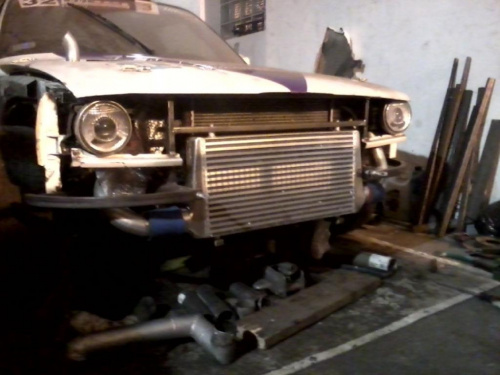

tu pare wstępnych fotek przodu jutro bedzie nowy IC zo zpasuje reszte :heh:
cdn.
guzbmw30
Posty: 114
Imię: sebastian
lokalizacja: SZO
dobra nowy IC juz jest :heh: dzięki KORONA dalsze prace po niedzieli :heh:

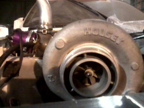

guzbmw30
Posty: 114
Imię: sebastian
lokalizacja: SZO

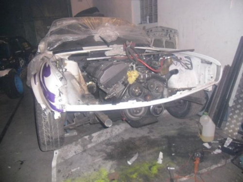

pare fotek z prac nad przodem i dolotem
