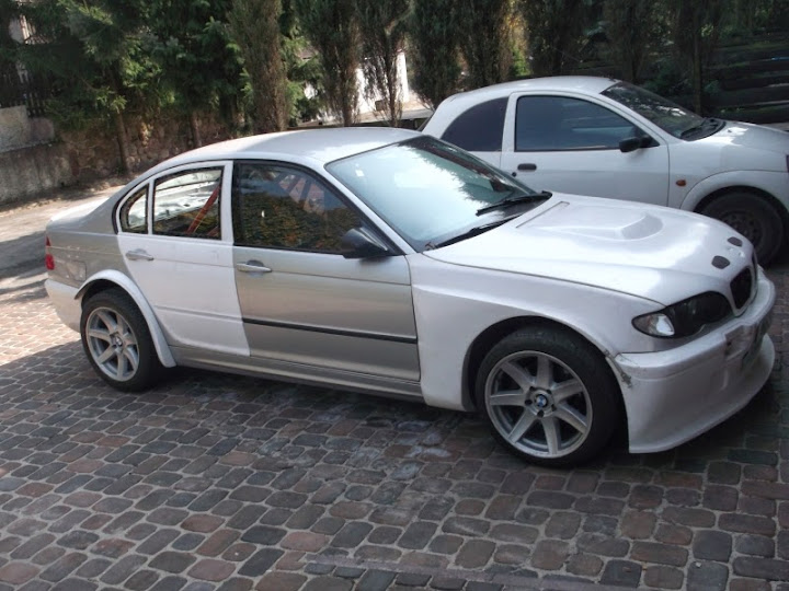

Samo poszerzenie WTCC

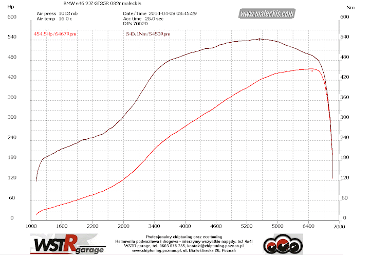

Silnik w pierwszej fazie został wystrojony lajtowo na 0.8bar z mega ? jak to amerykanie lubią mawiać ? ?konserwatywnym? zapłonem. Na takim doładowaniu przejeździł ~ 300 kilometrów i następnie wystroiliśmy go finalnie na 1.05bar, co poskutkowało wynikiem 454KM i 543NM.
