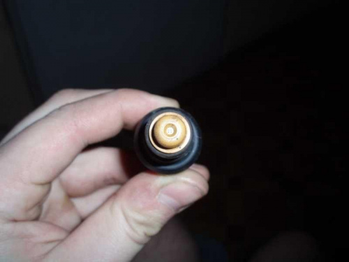

Wtryskiwacze 360cc z poczwórna dyszą od Adama (korony)

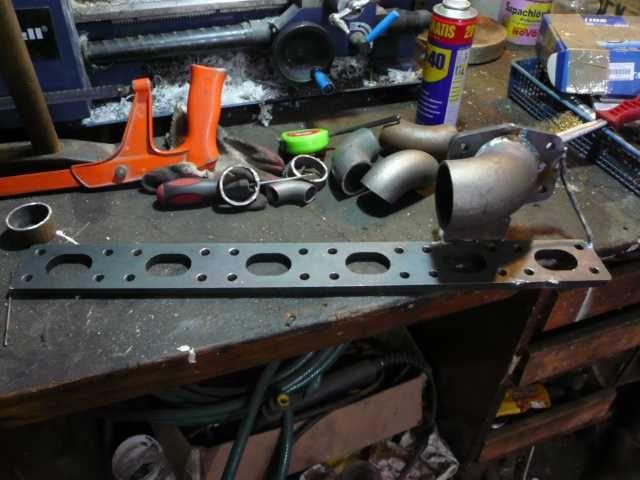

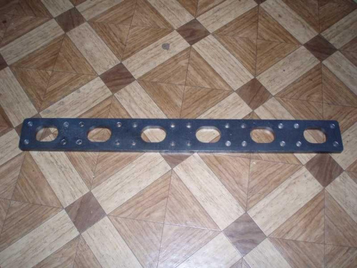

no i flansza jak narazie nie jest nic pospawane :evil: ale wywierciłem otwory na szpilki (żaden wyczyn :śmiech: )

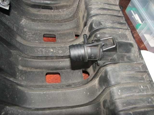

Dzisiaj wziąłem się za uszczelnienie kolektora ssącego i przy okazji wykryłem źródło lewego powietrza. Wężyk średnicy 5mm był przetarty, ten który idzie od pokrywy zaworów do kolektora. Mam nardzieje że kłopoty z obrotami zginą. Przy kolektorze dokonałem małych zmian, mianowicie złączka którą kończy się wężyk do regulatora ciśnienia paliwa wkleiłem na silikon a złączka od krokowca na klej (urwał mi się ten zamek, któy trzyma ową złączke na miejscu:|). Zrobiłęm ją na stałe.

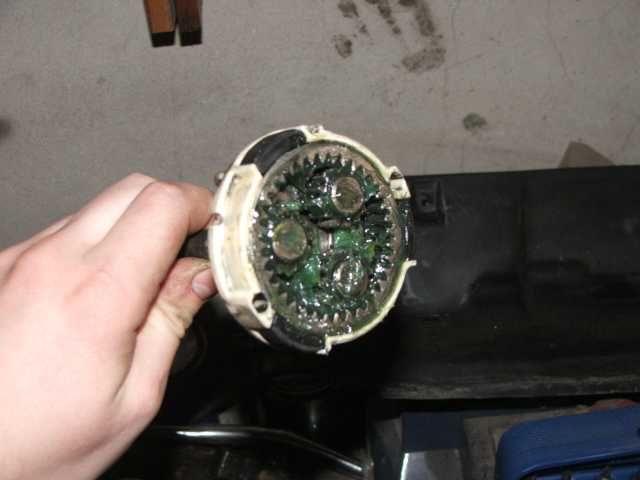

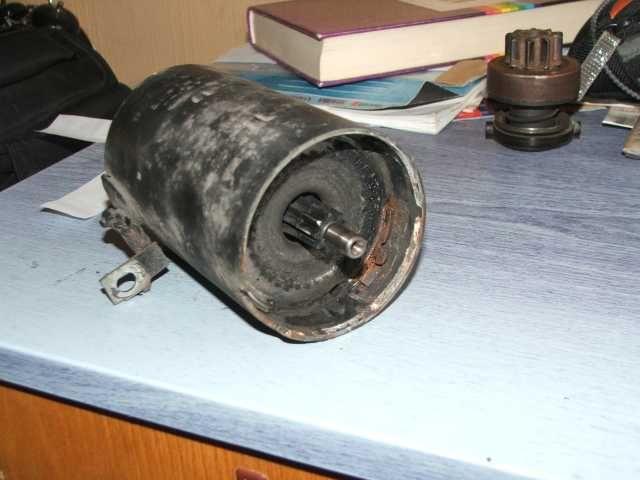

Przy okazji zdjętego kolektora postanowiłem wymienić tez bendiks. Czasem miałem kłopoty z obróceniem silnika:P Dowiedziałem się przy tym że w rozruszniku jest przekładnia planetarna:P
Tutaj juz po umyciu i nasmarowaniu (był tutaj jakis czarny syf, ledwo co dało się ręką obrócić wałkiem)

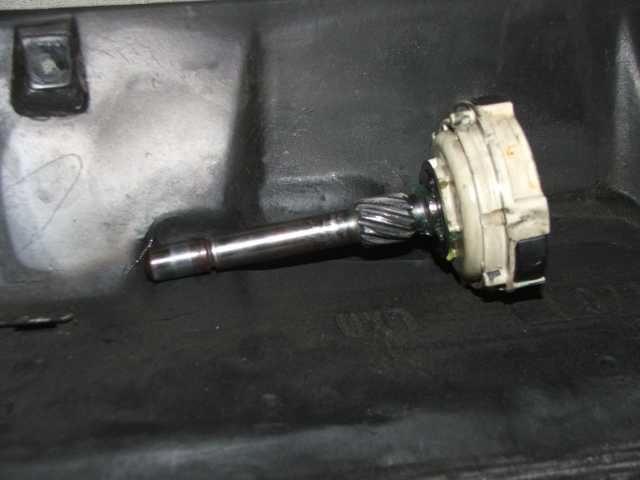

Tu widac troche czarnego syfu( w środku obudowy)
Ciekawostka! :

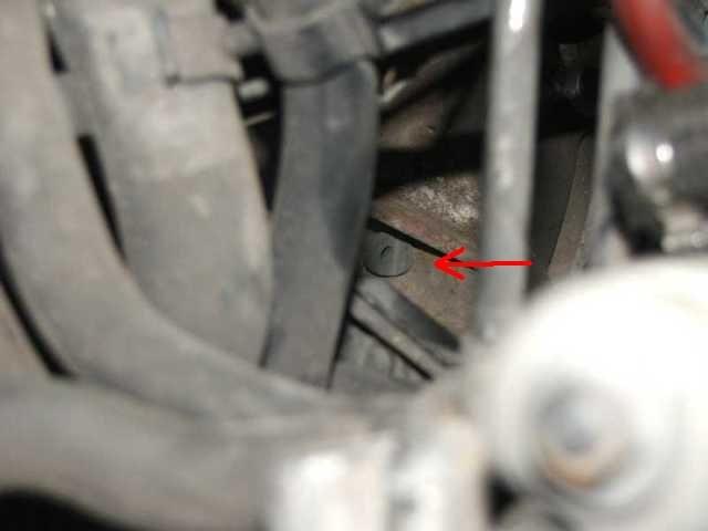

Pod rozrusznikiem jest otwór, w który wkłada się blokadę wału korbowego( do ustawiania rozrządu). Tutaj widac zaślepkę tego otworu:

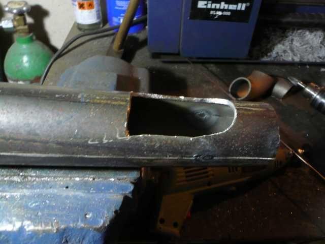

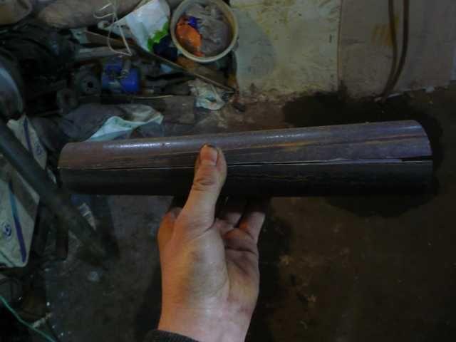

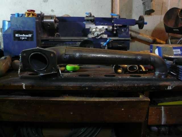

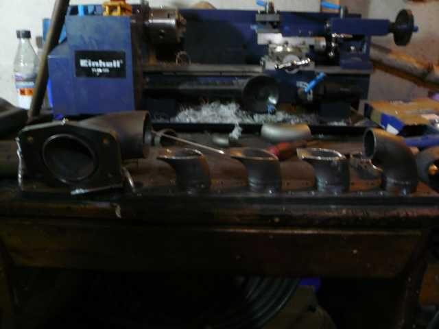

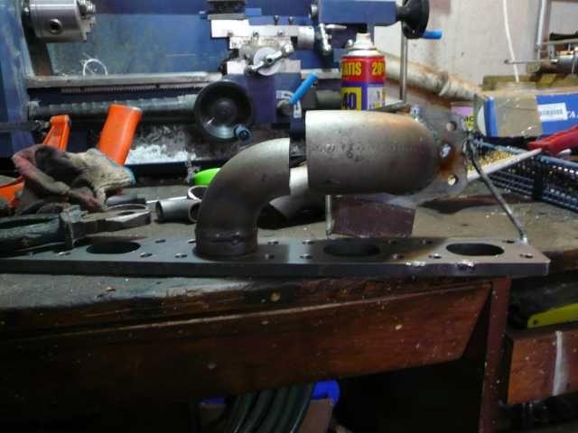

Fotki z prac nad kolektorem wydechowym
Padła mi bateria w aparacie ale wykonane już są cztery runery. Zostały 2 ;) zobaczymy jak wyjdzie.
:ok: Bardzo ładnie ci wyszedł kolektor, dobry patent ze stożkową rurą, widać dbałość o każdy szczegół. Regulator ciśnienia paliwa będzie działał dobrze, sprawdzone. W tle widzę malutką tokarkę - jaką max średnicę idzie tym obrobić, przydaje się to w garażu?

ladnie ze juz dzialasz , dobrze ci idzie , i pomysl z wieksza srednica fajny , wrecz idealny przy takim skrzynkowym prostym kolektorze.
powodzenia i czekam na fotki.
za wczasu sobie ladnie obszlifuj wyciete elementy, dziury zeby bylo jak najmniej ostrych krawedzi. (ale pewnie tym wiesz) :wink2: :piwo:

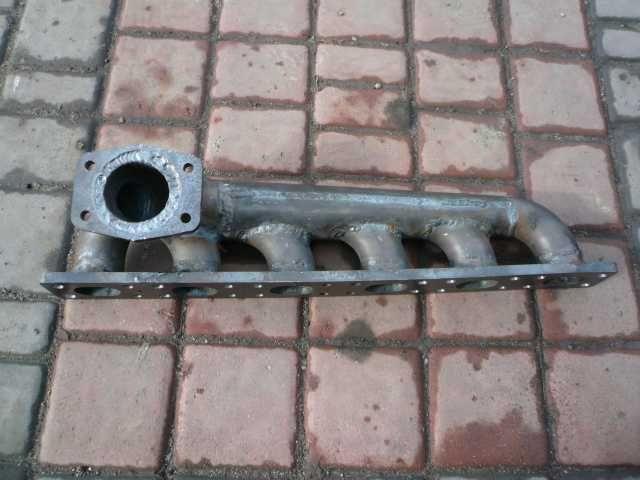

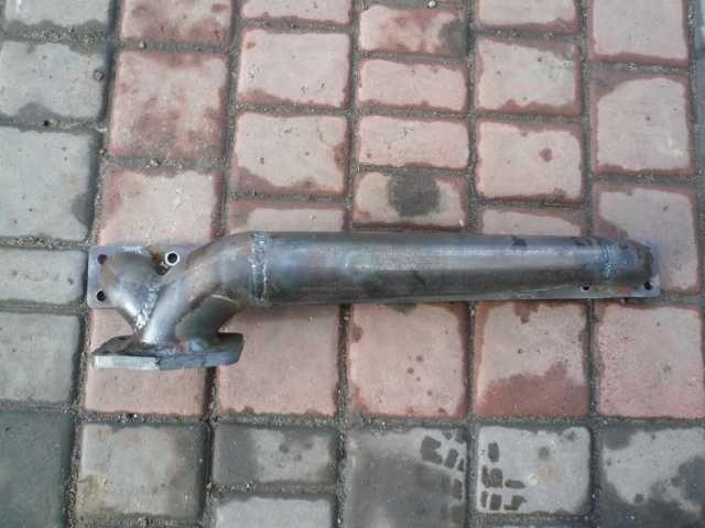

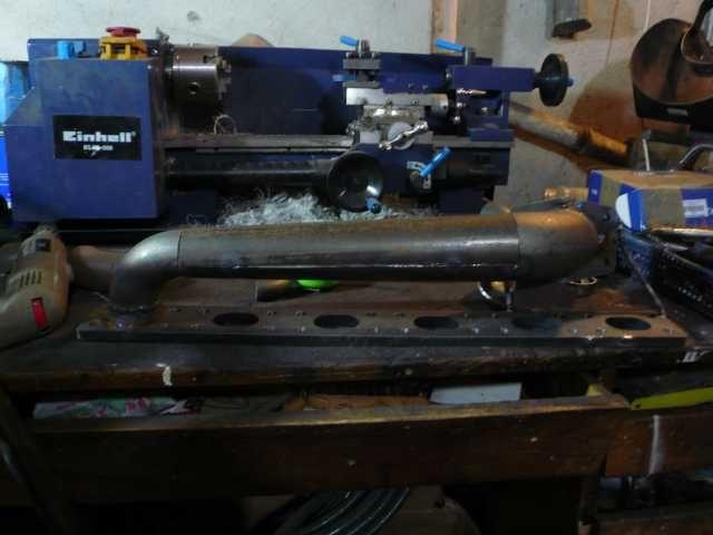

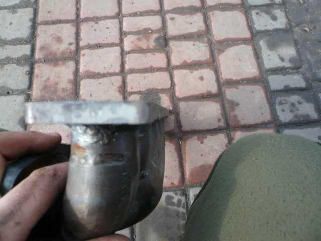

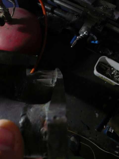

Kamil szlifowania było co nie miara:P. Kolektor już pospawany wygląda tak :P :
Nie miałem do czego przykręcić flanszy i troche się wygięła podczas spawania w łuk
Po procesie prostowania (duży dwuteownik i palnik gazowy) wygląda juz tak
Na dniach zaniosę do sąsiada na frezarkę i pięknie mi wygładzi flanszę. Podczas prostowania pękły mi trzy spawy, ciekaw jestem czy nie będzie z nimi problemów w przyszłości.
