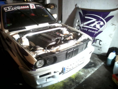

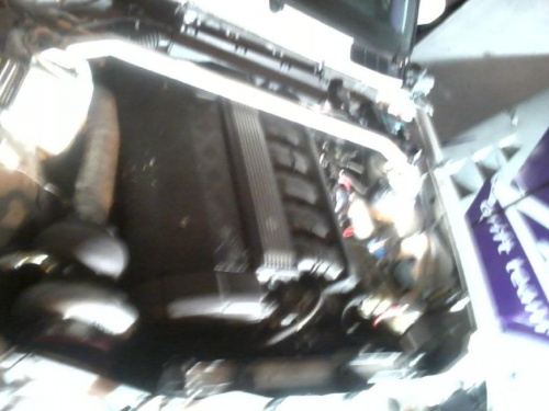

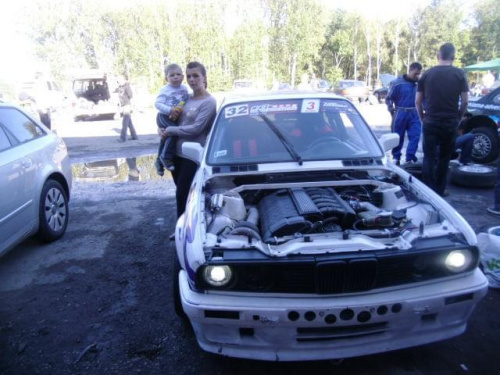

becia gotowa na wodzisław :heh:

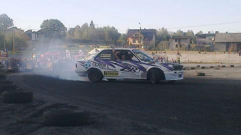

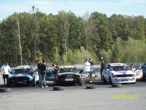

w ubiegły wekend 29-30. 09 odbył sie trening driftu na nowym toże w Gorzycach :heh:
słaby punkt to półosie :down: padły 4sztuki

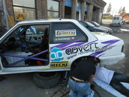

a tu jeszcze pare fotek z Wodzia

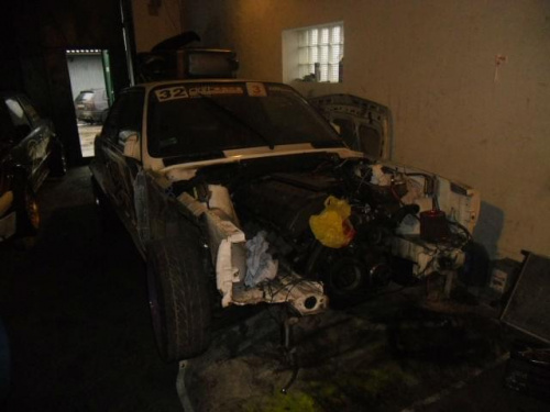

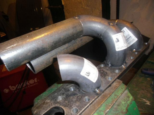

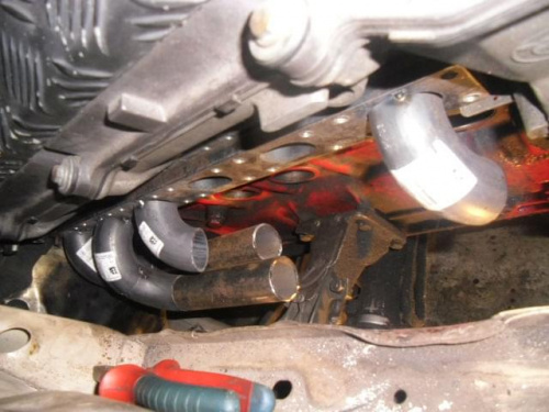

dziś wkońcu zabrałem sie do roboty bo czas ucieka :heh:
wyciołem przdni pas aby zrobic troche miejsca na większą chłodnice i ic no i korektor wydechowy będzie inny
a tu powoli powstaje nowy kolektor
