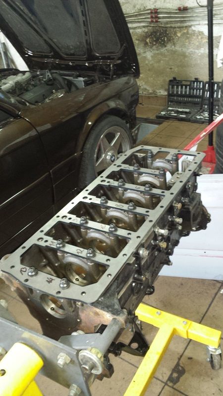

Zeby nie bylo, że nic sie nie dzieje w temacie - małe spy foto :heh:

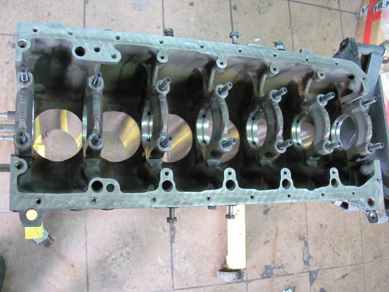

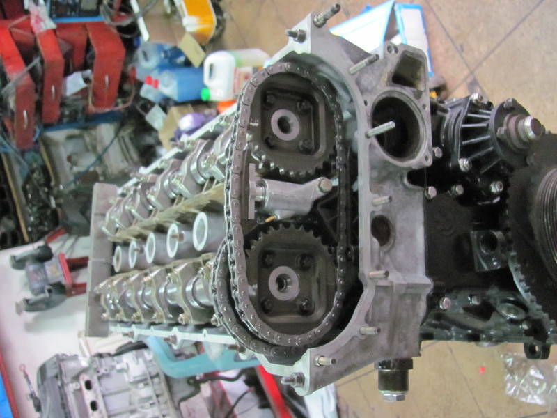

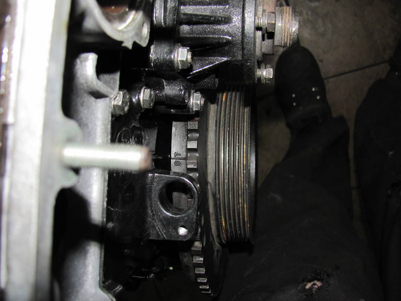

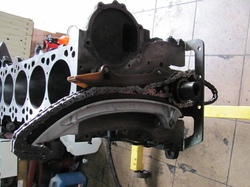

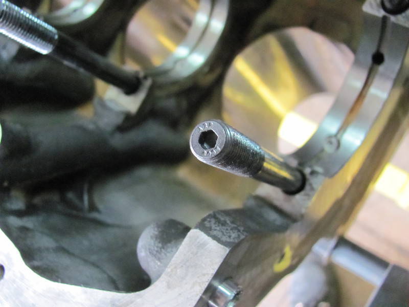

Kolejny update

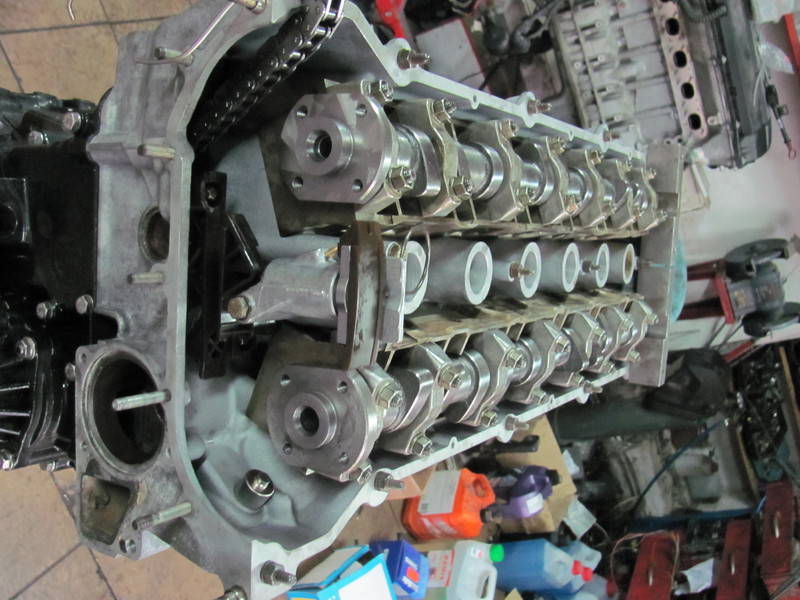

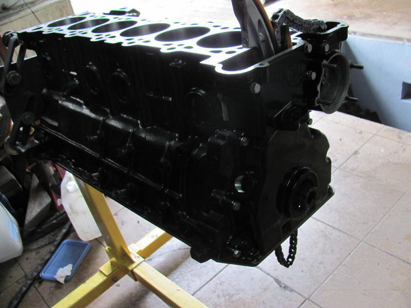

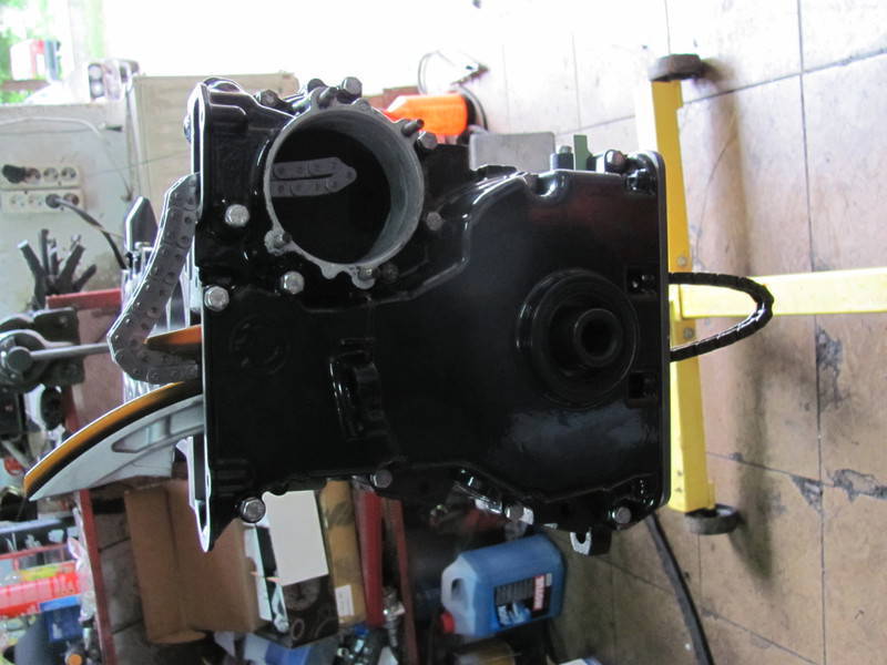

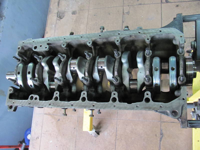

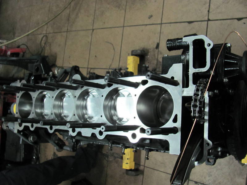

Troche nowych czesci niezbednych do zlozenia silnika:

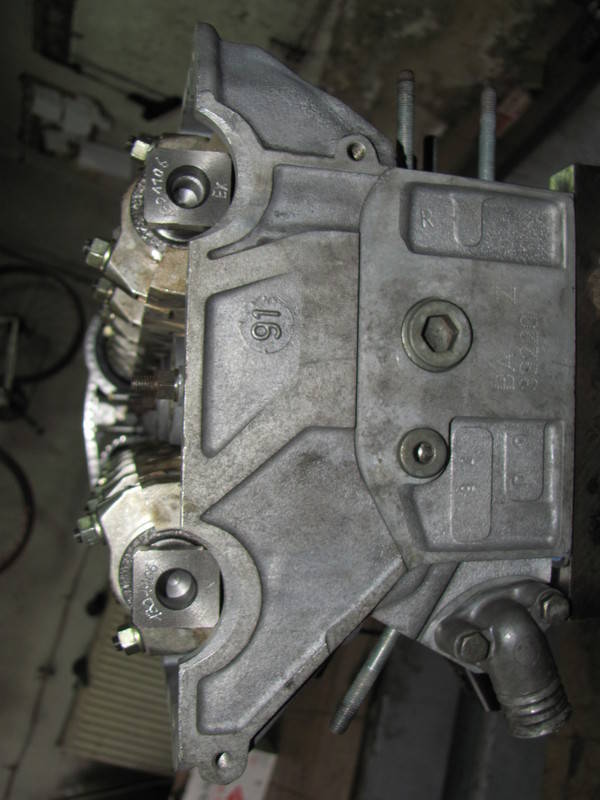

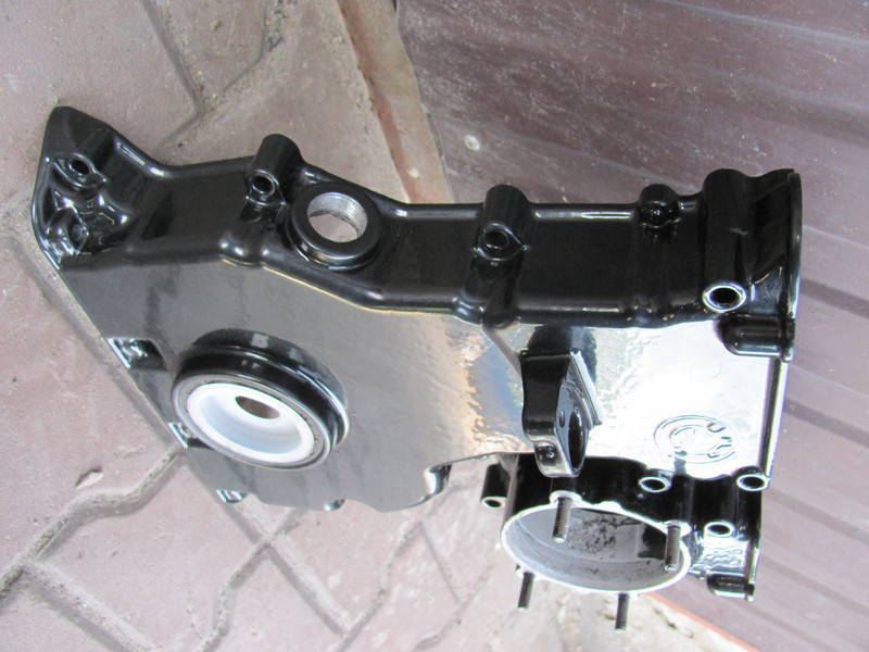

Odswiezony dekiel

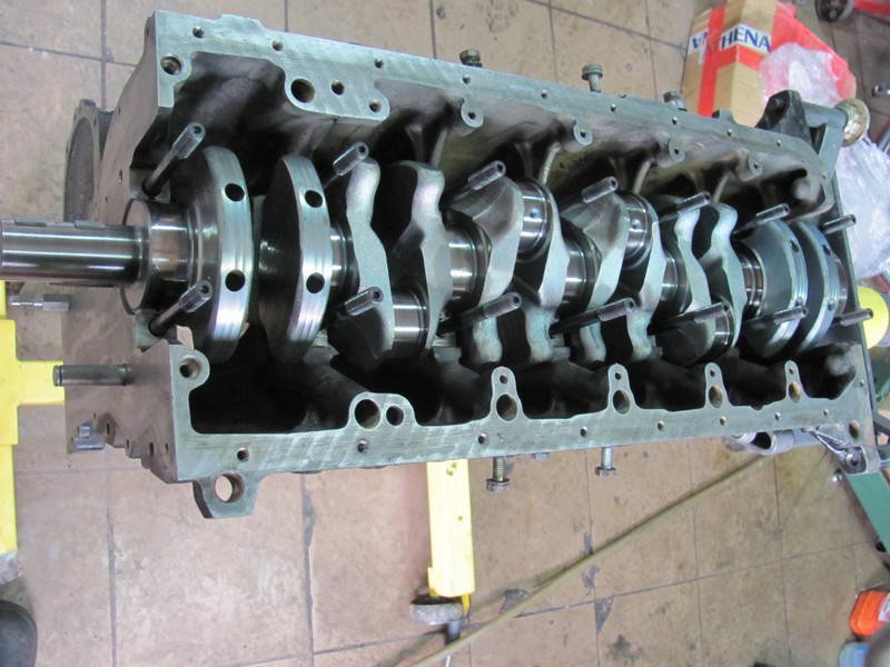

Składanie silnika
Docieranie zamkow pierscieni

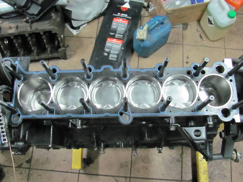

Tłoki z korbami na miejscu

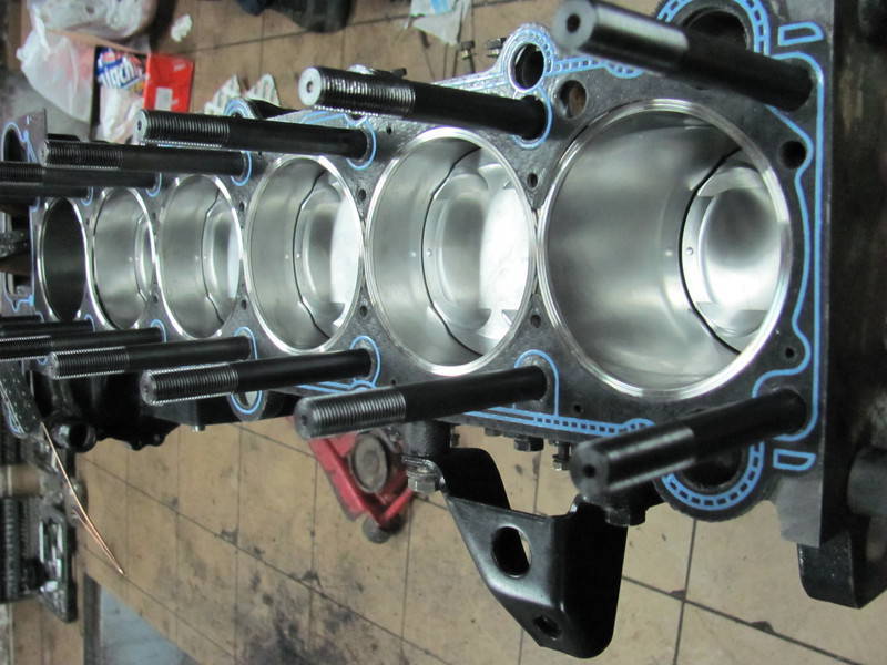

Szpilki M12
UPG Athena

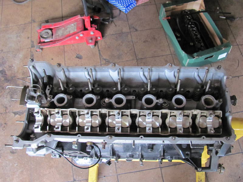

Głowica przykrecona
Pompa oleju na miejscu
Miska oleju

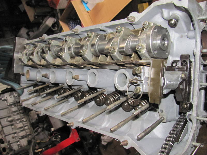

Łoża, wałki rozrzadu
Na koniec dnia
Re: E30 Turbo 2 - Touring
Wygląda jak milion typowych M50 a w środku :greek2: Daję 10/10 chyba jeden z najlepiej dopracowanych mechanicznie i wypasionych na forum :)

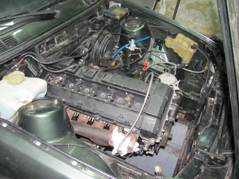

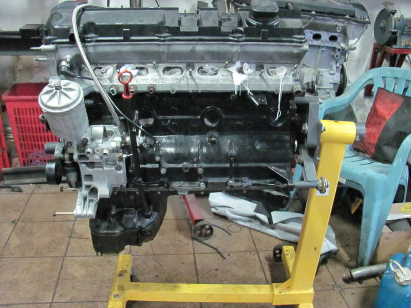

Składamy dalej
Termostat 65stopni

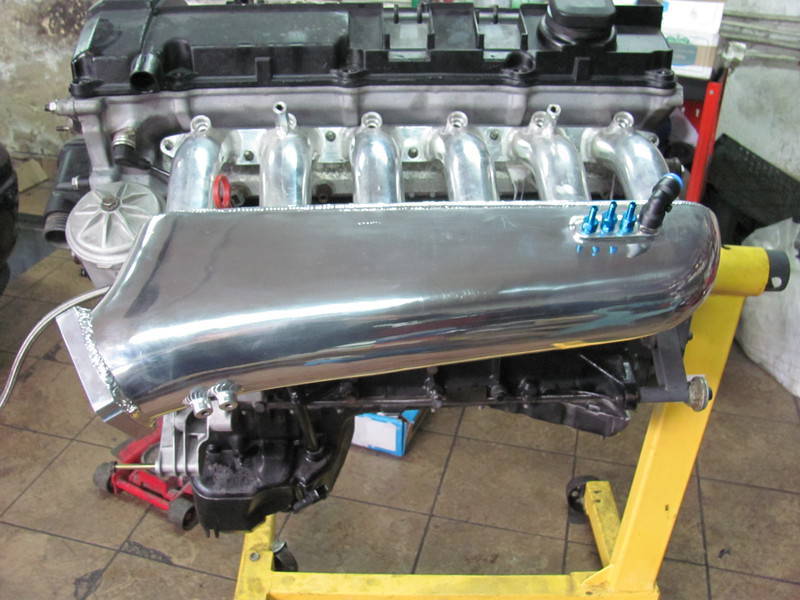

Przymiarki na stojaku ssacego

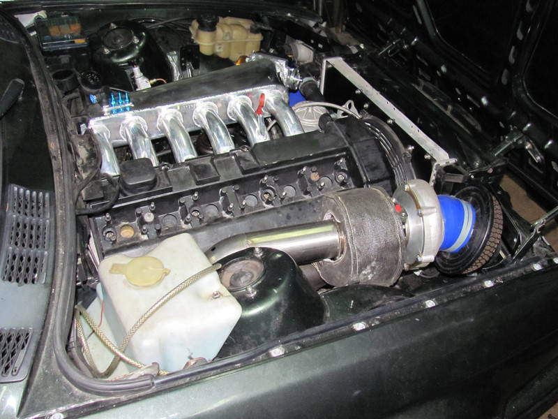

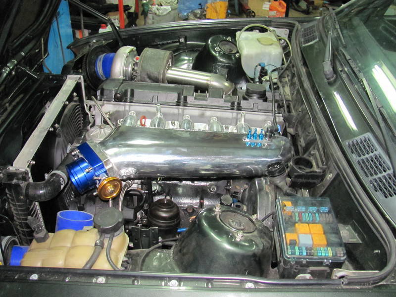

Silnik w budzie
Turbo,DP
Inne swiecidelka
Silnik w środku wygląda jak milion dolarów :)
Pod maską fajnie czysto i schludnie oby tak zostało do konca :ok:
