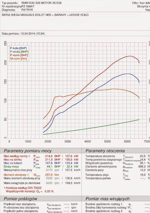

Silnik: Obecnie w aucie M52B28 z kolektorem M50 + lekki jednomas M20 (4,6kg) + barany + remap i odcinka 7 200. Przed remapem 214,6KM i 257,9NM. Więcej z tej jednoski bez większych nakładów się nie da wyciągnąć. Wykres poniżej:

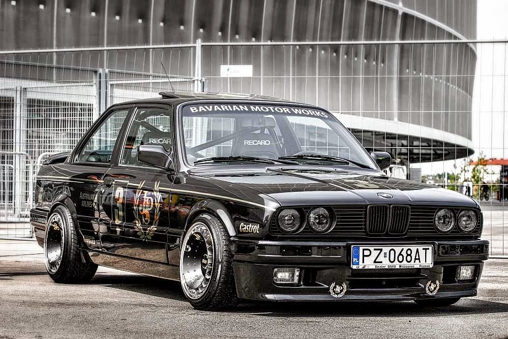

widzialem na raceism 2k14 i powiem ze robi robote. naprawde zrobiona zw smakiem e30 . :piwo: fela robi robote ma jakies wkladki w rotor jest to chyba ori fela z tego co patrzylem

Trochę baboli jest jeszcze do zrobienia. Felga to RS z turbofansami od dzidziusia.
