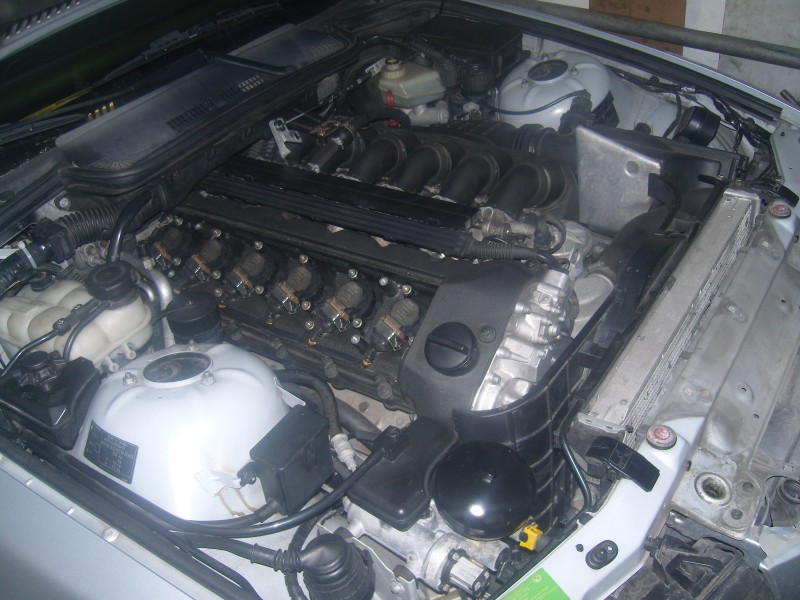

Od takiego stanu zaczęliśmy:

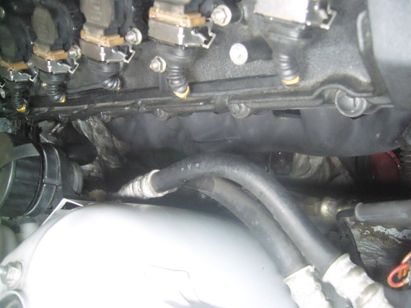

Pierwsze demontaże ? układ dolotowy, chłodnica wody:
