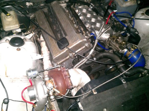

moretti pisze:I dlaczego taka decyzja ze przepływomierz będzie mierzył powietrze pod ciśnieniem ?
Poprostu to miejsce mi bardziej pasuje. Ot tak.
:blink2: ...ta odpowiedz jest prawdziwa czy wymijająca ? Kalibracja przepływomierza w tym miejscu to duże wyzwanie .
odpowiedz jest prawdziwa. patrzac na inne projekty mozna zobaczyc ze przeplywki tez znajduja sie i przed i za turbo wiec .....wygodniej bylo mi ja umiescic za turbo. co do wyzwan to stworzenie tego projektu jest wyzwanie bo osobiscie nie mam nic wspolnego z mechanika samochodowa a wiekszosc info ktore nie znajde w necie dowiaduje sie od Kamila . i kolegi ktory udostepnia mi narzedzia,czesc garazy i pomoc wrazie nie jasnosci za co dzieki CHLOPAKI !!!!-----DLATEGO MILE WIDZIANE UWAGI I KOMENTARZE
To że ktoś na jakimś murzyńskim forum umieścił zdjęcie se swoją wydumką , nie oznacza ze jest to poprawnie wykonane . Też nie jest wiadomo , jakie dodatkowe rozwiązania ma ktoś tam zrobione , żeby móc umieścić po swojemu elementy silnika . A może tylko przepływka jest do regulacji wolnych obrotów lub działa tylko de momentu pojawienia się doładowania ?
Przepływomierz płytkowy , a taki widać na zdjęciu , działa na zasadzie różnicy temperatur . W naturalnym jego położeniu , to znaczy zaraz za filtrem , pomiar jest robiony przy ciśnieniu atmosferycznym i bez znaczenia czy to silnik doładowany , czy nie . Przepływomierz ma wbudowany czujnik temperatury powietrza i dzięki rezystorom pomiarowym wysyła odpowiednie napięcie odpowiadające masie powietrza w kanale pomiarowym . Aby obliczyć całkowitą masę powietrza , w danych musi być umieszczona informacja o średnicy obudowy przepływomierza . Skalibrowany przepływomierz ogranicza się do wysłania odpowiedniego voltarz , na przykład od 1V do 5V , który odpowiada określonej masie powietrza .
W przypadku twojego rozwiązania , do kalkulacji masy dochodzi jeszcze jedna niewiadoma , ciśnienie doładowania , którego przepływomierz nie potrafi obliczyć . Zmiany temperatury spowodowane zmianom ciśnienia powietrza , które nie stałe i zależy od tego w jakim zakresie wydajności pracuje w tym momencie turbina , nie ułatwia wcale poprawnego pomiaru masy . Serednica rury gdzie jest umieszczony przepływomierz też masz zmienioną , wiec trzeba przeprowadzić nowa kalkulacje .
Żeby taki układ zadziałał należałoby użyć DETa Ecumastera lub podobny z jakimś logarytmem który uwzględnia nadciśnienie . Pomiar ciśnienia do kalkulacji trzeba by pobrać dokładnie przy przepływomierzu , ponieważ ciśnienie zmienia się w zależności od średnicy przewodu powietrza i jest rożne w rożnych częściach układu .Lub można wstawić jeszcze jeden przepływomierz w poprawnym miejscu i nauczyć ten źle zamontowany "nowych wartości" , tez przy pomocy DETa . Jednym słowem , wielkie zamieszanie .
Nie doczytałem się jak jest sterowany ten silnik , jeśli DET ECUMASTER , to pierwsze co można zrobić to wywalić przepływomierz i wysterować silnik na map sensorze .
Re: bmw 318is turbo
moretti - do połowy posta piszesz o zasadzie działania przepływomierze - i tu masz rację. Jednak reszta opiera się na mylnym założeniu że średnica musi być stała. Pamiętaj że silnik doładowany zawsze działa i na większych wtryskach, i obowiązkowo ze zmienionymi mapami (czy to na stand-alone czy piggy-back np typu DET3). Tak więc średnica nie będzie miała praktycznie znaczenia bo przepływomierz liczy masę powietrza nieważne czy o ciśnieniu atmosferycznym czy przy doładowaniu, nieważne czy jest w rurze średnicy 50 czy 100mm - wszystko skorygujesz elektroniką. Problem ze średnicą obudowy przepływomierza pojawia się dopiero przy większych przepływach - mała średnica oznacza że przepływomierz szybciej "się zamknie" czyli napięcie na wyjściu osiągnie max. wartość (zazwyczaj poniżej 5V) i w tym momencie już jest bezużyteczny bo nie daje żadnych odczytów. Rozwiązaniem jest większa średnica, taki przepływomierz później "się zamyka" i wtedy jedynym problemem jest napięcie na wejściu do ECU silnika, no ale to już osobny temat.

czyli mowiac krotko nie jest to bledne ani glugie umieszczenie przeplywki w tym a nie innym miejscu,dodam ze srednica rur w dolocie jest nimal identyczna do srednicy przeplywomierza. wbudowalem go w rure alu tylko poto zeby nie miec problemu z zeslizgiwaniem sie laczek silikonowych.

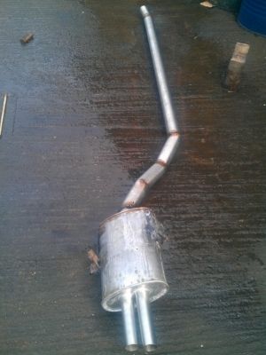

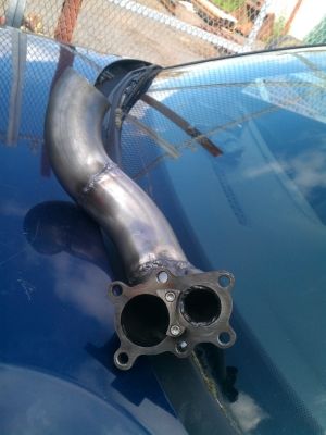

zdjecia gotowego wydechu 3cale oraz przerobiony tlumik na ala m3 przelotowy

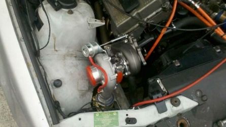

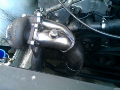

z racji malego zainteresowania na tym forum silnikami 4 cylindrowymi szybko opisze jakie zmiany nastopily od ostatniego post.

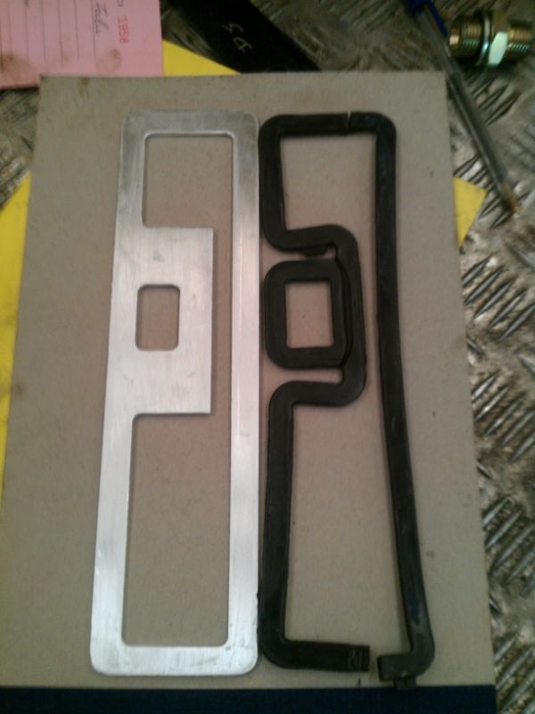

uszcelka pod obudowe rozrzadu nie dala rade i wyskoczyla-w jej miejsce weszla przekladka z aluminium 3mm ktora sprawuje sie b.dobrze
doszla sonda szerokopa lc1 innovate
pod maska wyglada to tak

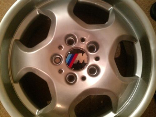

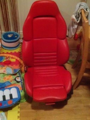

oraz kilka detali ktore zminia wyglad ogolny: siedzenia m3 e36 vadery po renowacji i zmianie kolory z siwego na czerwone, oraz felgi m-conture 17" ktore tez sa po renowacji-malowanie proszkowe-jesli czas i pogoda pozwoli to lada dzien wszystko bedzie w samochodzie
