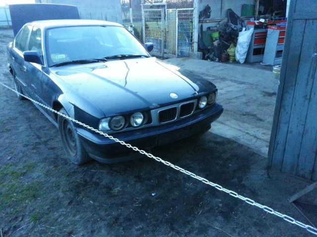

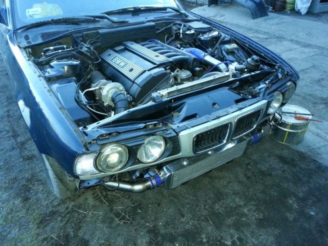

Pasowanie ryjka po lifcie

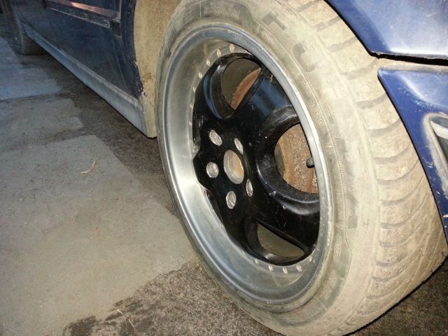

Aluski 17 cali ranty będą wypolerowane a środki w kolorze nadwozia

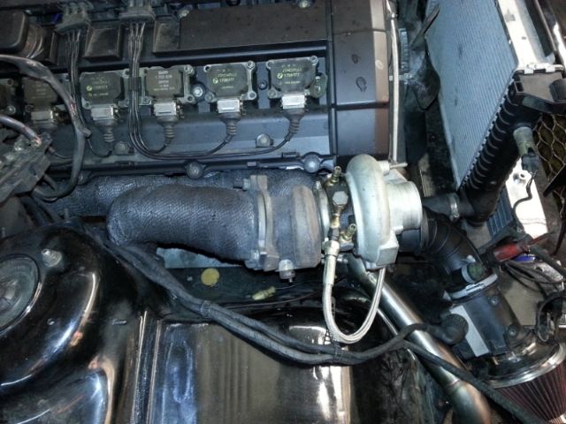

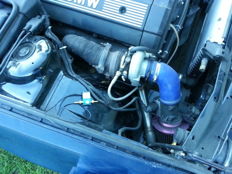

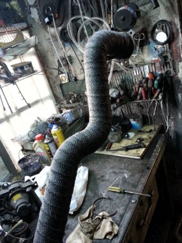

Nieźle się całość prezentuje :) no ale wystarczy już tego bling-bling pogoda ładna trzeba stroić :P Dobrze, że masz wszystko w bandażach termoizolacyjnych, ja olałem to u siebie i teraz po otwarciu maski muszę się odsuwać na 2 metry tak żarem bije.

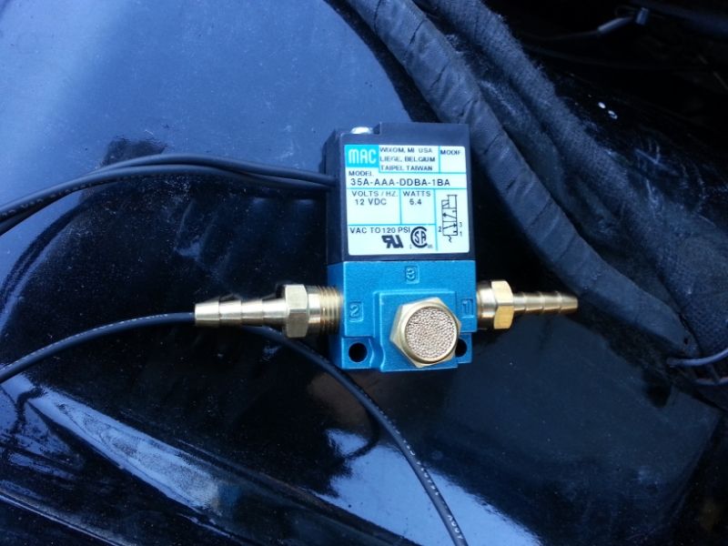

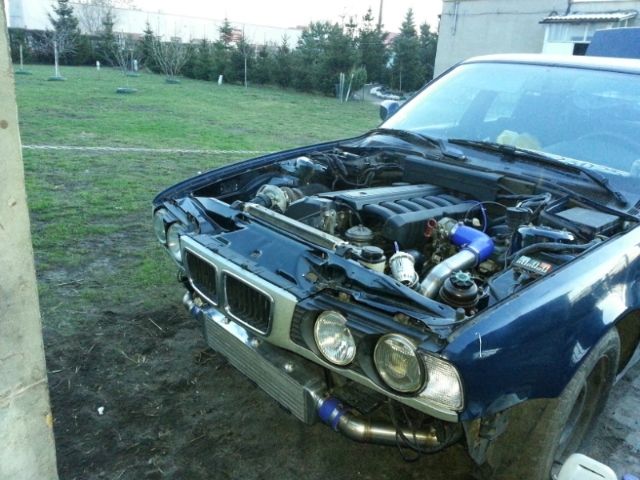

Witam po długiej przerwie spowodowanej chwilowym brakiem "czasu" finansowego :rozczarowany: Ale żeby nie było ze nic się nie dzieje to wpadła ostatnia część układanki :clap: uszczelka miedzy turbo a kolektor bo uciekały cenne spaliny i zaworek EBC teraz tylko uzbierać na strojenie :wink2:

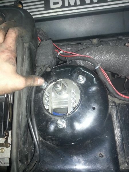

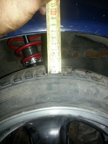

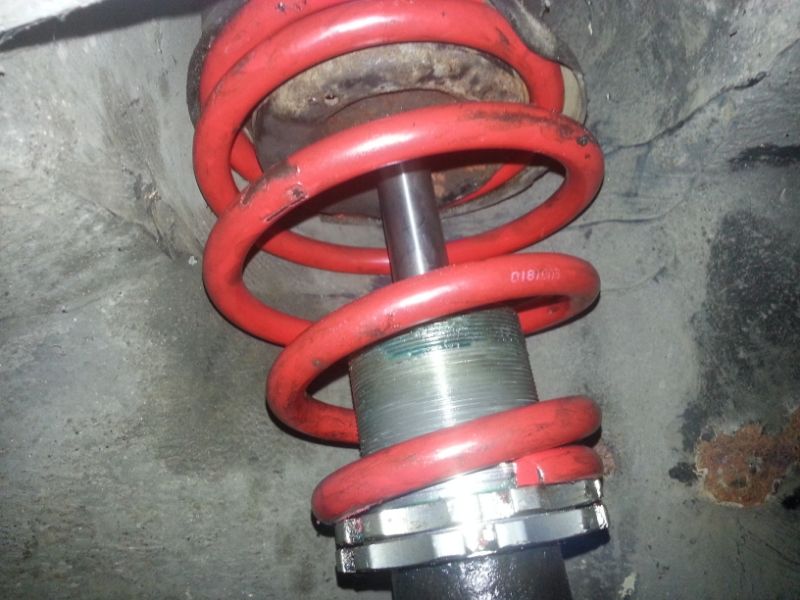

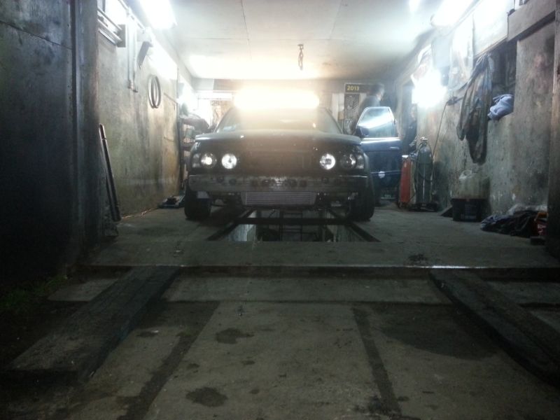

Z powodów znanych wszystkim (finansowych) autko trochę stało ale doczekało się funduszy :heh: chciałem wystroić silnik ale jak się okazało 2 sprężyny pęknięte i 3 amortyzatory rozlane :rozczarowany: nie dało się prowadzić auta :frusty: szybka decyzja zakładamy gwintowane zawieszenie :heh:
modyfikacje to gwint, camber plates ,wahacze od e32
Mam nadzieje że teraz nareszcie wystroje silnik !!! ( oby śniegu nie było )

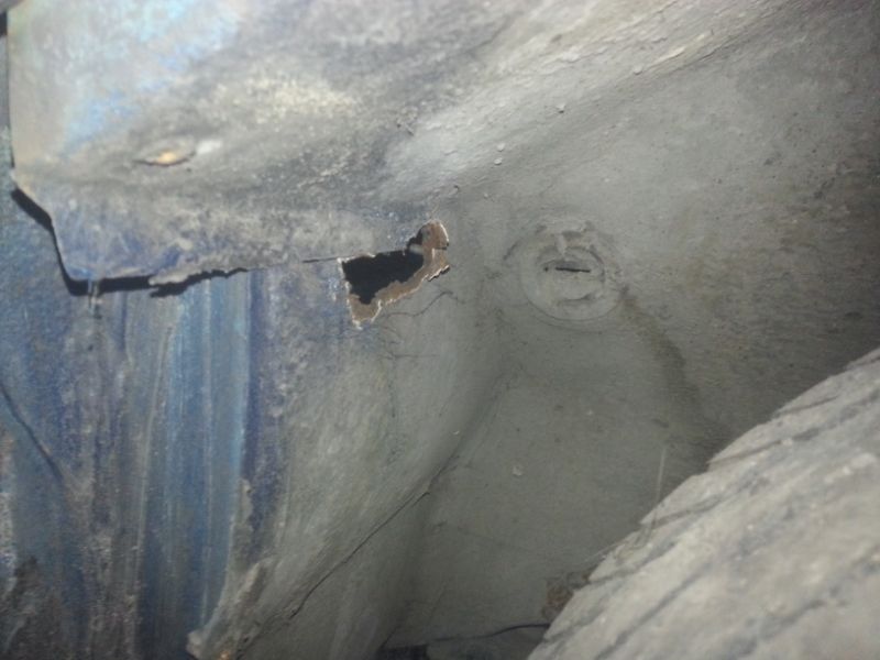

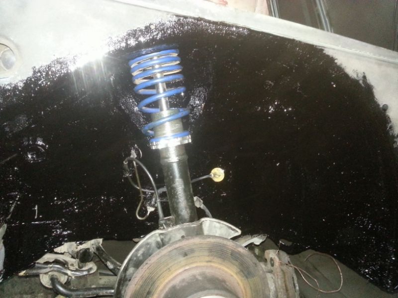

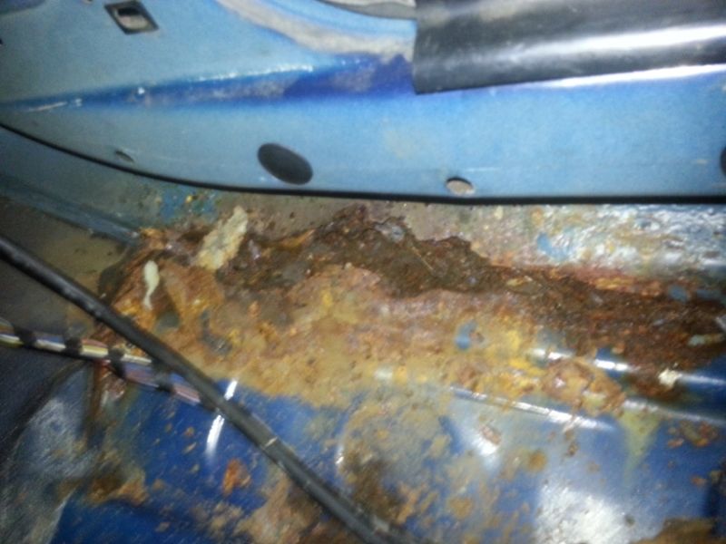

ale nie może być łatwo wiec korozja i dziury pochłoneły całkiem zacną sumkę PLN :kwasny:
po tej nierównej walce x korozją czas na gwint
cambery i wahacze dały taki efekt

Po co zrobiłeś taki duży negatyw kół przednich?

Negatyw bo chce pośmigać bokiem jeszcze walczę o pozbycie się acermana i wiekszy skręt . kolektor to przerobione kolektory M52.

caserwis pisze:Czy ta zawiecha to może jest firmy Jom?
Zawiecha jest firmy TA-technix i z tego co wiem jest to prawie to samo co JOM ale nie polecam !!! zero obiżenia auta stało wyżej niż seria zostały tylko amortyzatory sprężyny są inne firmy FK , do tego przednia sprężyna jest w kształcie stożka wiec nie da się przesunąć na camber plates bo obciera o kelich , jak chcesz coś rozsądnego do e34 musisz sam sobie zrobić:)

Żeby polatać bokami niepotrzebny ci aż taki negatyw, 3-3,5 stopnia ci w pełni wystarczy, po za tym skoro masz dłuższe wahacze to teraz możesz wysunąć górę żeby po powiększeniu skrętu koło miało gdzie "pracować", jak nie chcesz auta tylko na tor to zostaw na razie zwykłe zwrotnice i skróć trochę te wąsy co ograniczają środkowy drążek kierowniczy przy belce a już całkiem najlepszym modem było by przejście na listwę zamiast ślimaka

maverick takie pytanko, czym pomalowałeś te nadkola??, robie właśnie swoje e34 i kupiłem bolla jakąś mase nie pamietam nazwy ale po wyschnięciu robi się matowa, a ta twoja widze chyba caly czas jest elastyczna
Re: E34 m50b20 turbo
Polecam oryginalny środek do konserwacji BMW - niestety bardzo drogi, puszka jakieś 65 zł ale warto. Elastyczny, nie łapie brudu i jest okrutnie odporny na uszkodzenia mechaniczne oraz wysoką temp.

To zależy konserwacja czy środek przeznaczony do lakierowania, Sica robi pełną game preparatów do ochrony karoseri napisz co chcesz zrobić to Ci podpowiem. Pisz pw.
