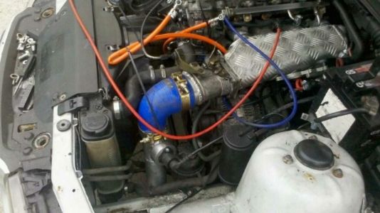

IS odpalil od pierwszego strzala. jak narazie odprezony pracuje na wolnych obrotach rowno a poki co owe uszczelki trzymaja i nic nie lika. pojawil sie nowy problem--kolektor pod turbo nie pasi, z racji tego ze to RHD bmw caly uklad kierowniczy po prawej i jest mniej miejsca. musze zrobic nowy (jutro przymiarki)ale mysle o zrobieniu badziej wyglednego bo poprzedni byl na szybko.

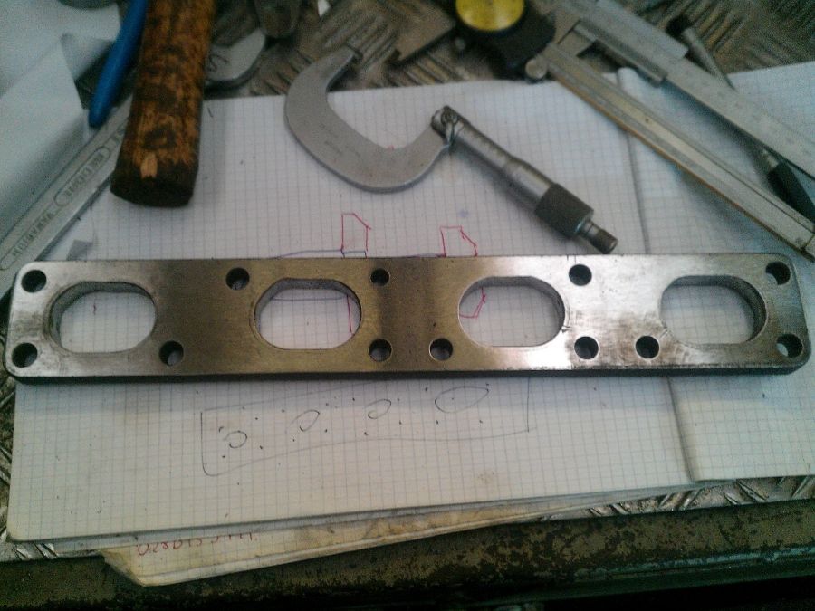

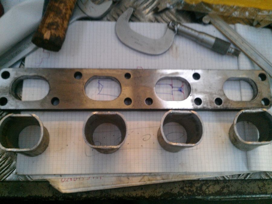

po dluzszej przerwie uzaleznionej od pogody zrobilem nowy kolektor wydechowy twinscroll
stary rupiec poszed do skipu;)
plan na sobote-montaz wraz z turbo i wezami pod wode i olej oraz zmiana wtryskow na wieksze.

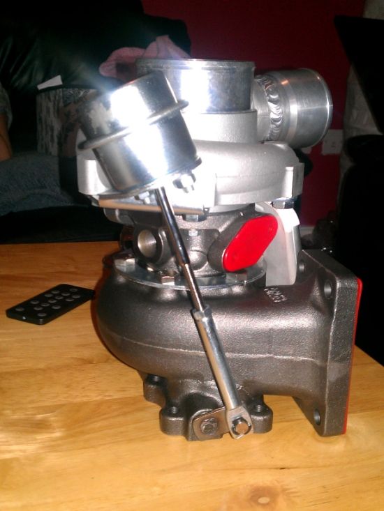

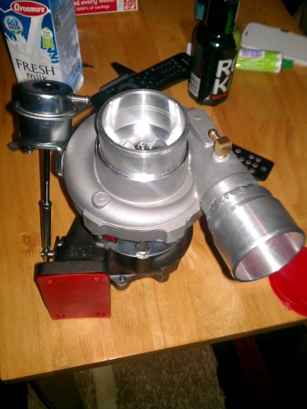

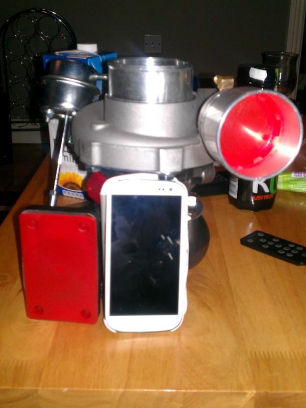

z racji szybkiej smierci poprzedniej turbiny ktora byla kupiona jako uzywka zostalem zmuszony do kupna nastepnej tym razem NOWKI
jest to replika takiej jak poprzednia czyli montowana w NISSAN SKYLINE RB20/25
ma wbudowany WG z regulacja od 0.5-1bar

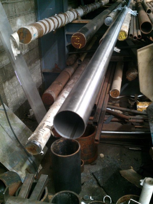

a to dalsze puzzle do calej ukladanki
6m rury kwasowki T304 sr. 3cale 1.5mm scianka

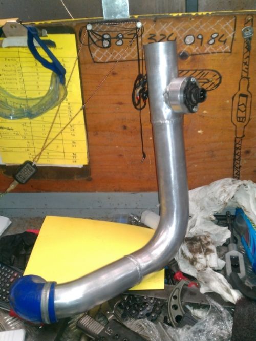

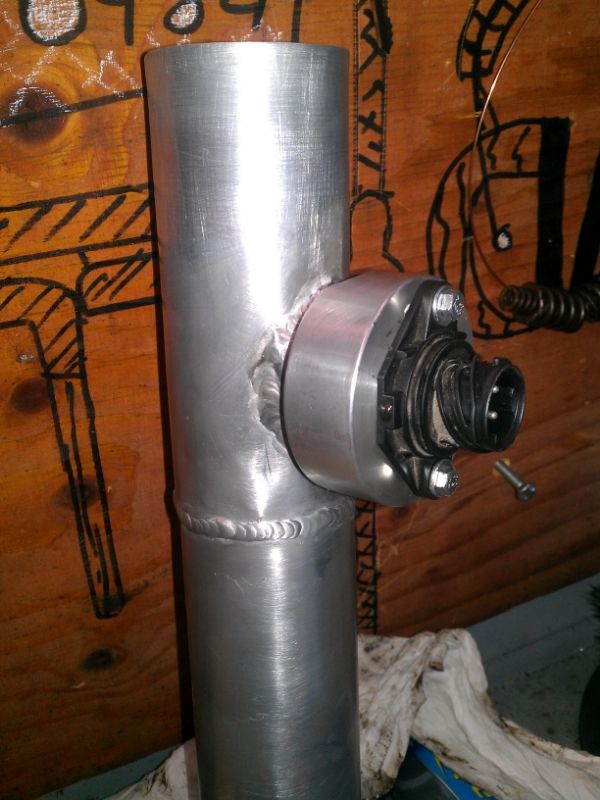

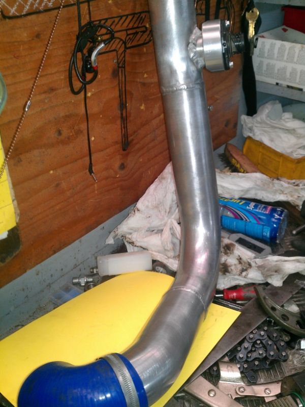

a takze rura alu od IC do kolektora ssacego z wbudowana przeplywka-pospawana w celu zmniejszenia ilosci zlaczek gumowych

I dlaczego taka decyzja ze przepływomierz będzie mierzył powietrze pod ciśnieniem ?
suwalradom
Posty: 147
Rejestracja: 10 lut 2012, o 11:18
Imię: Daniel
lokalizacja: irl
Lokalizacja: irl-pl(radom)
Re: bmw 318is turbo
Post autor: suwalradom »
moretti pisze:I dlaczego taka decyzja ze przepływomierz będzie mierzył powietrze pod ciśnieniem ?
Poprostu to miejsce mi bardziej pasuje. Ot tak.
moretti
Posty: 24
Rejestracja: 30 gru 2010, o 22:19
Imię: Yarek
lokalizacja: SPAIN
Re: bmw 318is turbo
Post autor: moretti »
suwalradom pisze:
:blink2: ...ta odpowiedz jest prawdziwa czy wymijająca ? Kalibracja przepływomierza w tym miejscu to duże wyzwanie .
suwalradom
Posty: 147
Imię: Daniel
lokalizacja: irl
Re: bmw 318is turbo
moretti pisze:
suwalradom pisze:
odpowiedz jest prawdziwa. patrzac na inne projekty mozna zobaczyc ze przeplywki tez znajduja sie i przed i za turbo wiec .....wygodniej bylo mi ja umiescic za turbo. co do wyzwan to stworzenie tego projektu jest wyzwanie bo osobiscie nie mam nic wspolnego z mechanika samochodowa a wiekszosc info ktore nie znajde w necie dowiaduje sie od Kamila . i kolegi ktory udostepnia mi narzedzia,czesc garazy i pomoc wrazie nie jasnosci za co dzieki CHLOPAKI !!!!-----DLATEGO MILE WIDZIANE UWAGI I KOMENTARZE
