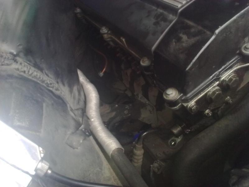

Widziałem, że u Krismaxa też się zaczął sezon "naprawczy":P u mnie pęknięcie kolektora doprowadziło do takiego stanu:
Kolektor już połatany lecz czeka on na frezowanie, na dniach powinienem go odebrać i poskładac wszystko do kupy.
