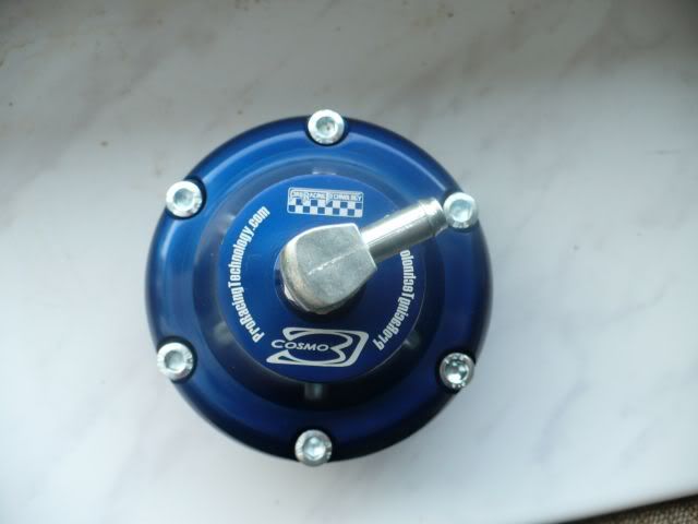

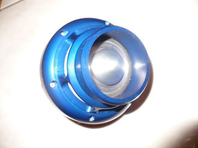

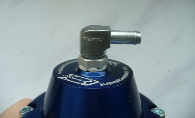

Tymczasem poniżej zakupiony jakiś czas temu gadżet, nowy BOV Cosmo3, ponieważ dolot po raz kolejny będzie zmieniany stary BOV z rurą poszedł do innego BMW Turbo, a ja zakupiłem taki który lepiej będzie pasował, zresztą zobaczycie jak skończę...
Planuję dmuchać ostro więc zawór oprócz syczenia ma przede wszystkim chronić turbo i dolot, w związku z tym średnica montażowa / upustowa to aż 50mm :ph34r: , obecny HKS-style miał ok 25mm

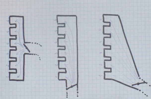

znane m3 turbo na naszym forum opisane mialo problem chyba z takim kolektorem ssacym (ze niby wiecej powietrza dostawalo sie do pierwszych celindrow i ostatnie dostawaly po dupie albo odwrotnie ciekawe .... powodzenia :clap:
Posty: 1412
. pisze:znane m3 turbo na naszym forum opisane mialo problem chyba z takim kolektorem ssacym (ze niby wiecej powietrza dostawalo sie do pierwszych celindrow i ostatnie dostawaly po dupie albo odwrotnie ciekawe .... powodzenia :clap:
ja kojarzę że tam był inny mankament , kolektor rozdymało i pekał , do czasu aż go wzmocniono
EOT

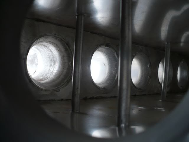

Kolektor przeze mnie wykonany jest właśnie po to by zapewnić jednakowe napełnienie wszystkich cylindrów. Seryjny kolektor nie jest zły do 1 bar, ale gdy przepływy powietrza są większe to okazuje się że jego konstrukcja sprawia że dwa środkowe cylindry dostają za dużo powietrza a zewnętrzne za mało. Czym to grozi wiadomo... Widać to na pierwszym szkicu po lewej
Kolektor jaki początkowo miał PMN był taki jak na środkowym szkicu. Także nie zapewnia równego napełniania cylindrów bo odległość jaką musi powietrze pokonać jest inna, do tego dochodzi bezwładność strumienia powietrza itd... Pękanie swoją drogą, kolektor musi być odpowiednio wzmocniony.
Mój kolektor jest taki jak na szkicu po prawej, duże pleneum zapewnia możliwie równomierne napełnianie wszystkich cylindrów. Rozwiązanie sprawdzone nawet w 1000-konnych BMW więc problemów nie przewiduję :ok:

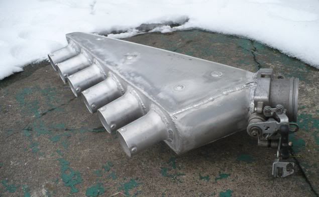

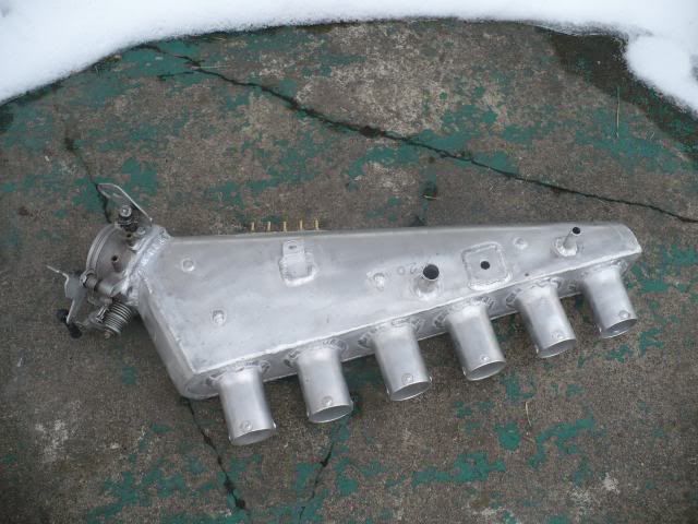

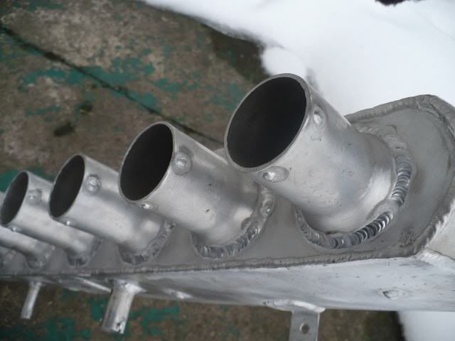

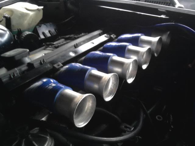

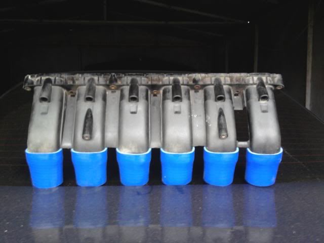

:devill2: w avatarze jak widać nowy kolektor i spore zmiany pod maską. Ale po kolei...

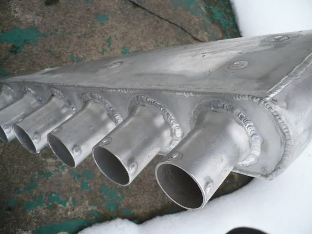

Pamiętacie moje trąbki? Tu sterczą już w rzędzie na silniku

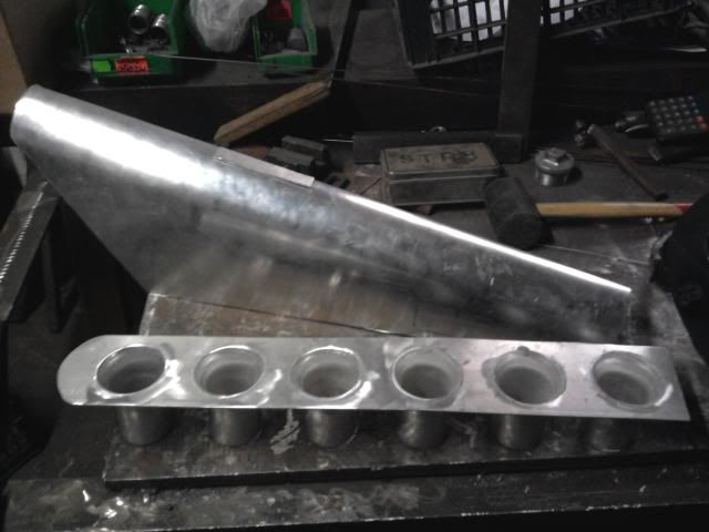

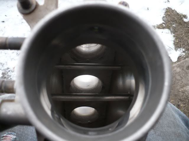

Wymyśliłem jakiś rok temu że zamiast dłubać cały kolektor wykorzystam część oryginalnego kolektora. Zaletą oprócz łatwiejszego wykonania jest izolacja pleneum od gorącej głowicy. Patent jest mój, tak że ostrzegam, wszystkie prawa zastrzeżone :śmiech: Co ciekawe ktoś kilka miesięcy temu na zachodzie zamontował taki sam - jasnowidz jakiś czy co :blink2: na odległość do tego :heh:

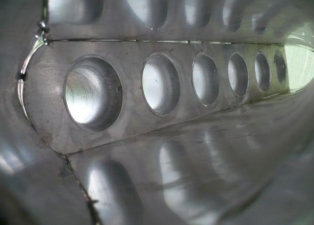

Ponieważ kolektor ma runnery owalne trzeba było je zaokrąglić by w ogóle szło uszczelnić połączenie przy złączkach silikonowych.
Składamy wszystko w całość...

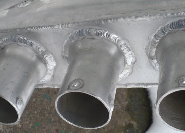

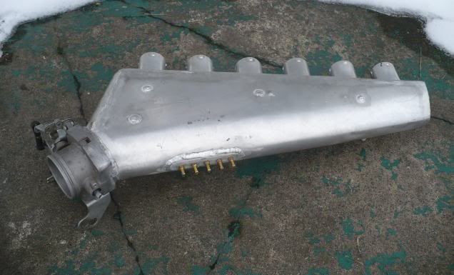

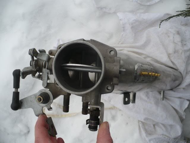

Przepustnica jest przyspawana na stałe, tu jeszcze w częściach po spawaniu. Widoczne są wzmocnienia by nie rozerwało kolektora przy planowanym ciśnieniu.
I już złożone
Gotowy kolektor, uprzedzam pytania i uwagi - będzie polerowany :wink2:

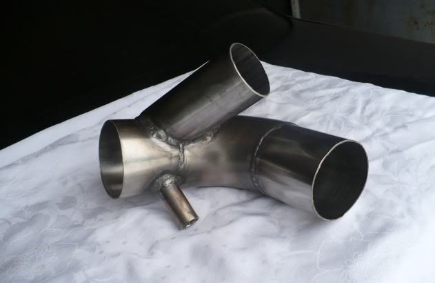

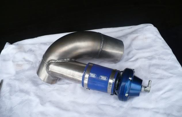

Element dolotu z wyjściem fi50 na BOVa, tym razem z nierdzewki:

Adamie, skoro planujesz taki boost, który rozerwie kolektor ssący, to może warto byłoby zrobić warkoczyk spawu np. na końcu rury dolotowej do BOVa? :cool2:
Michał_Małecki pisze:Adamie, skoro planujesz taki boost, który rozerwie kolektor ssący, to może warto byłoby zrobić warkoczyk spawu np. na końcu rury dolotowej do BOVa? :cool2:
Oczywiście, cały dolot jest tak zabezpieczony jak końcówki w kolektorze ssącym, po prostu na zdjęciu jeszcze tego nie ma.
PS Wiedziałem że ktoś zauważy :śmiech:

Kurcze, to jakie ty ciśnienie planujesz ?? Uważaj bo przy 3barach i tak Ci go rozerwie... :D
