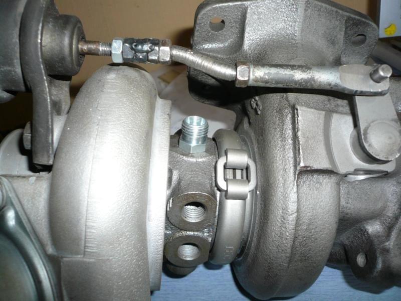

No dokładnie chodziło mi o to własnie. Sam patent jako smarownie Turbosprężarki tez był mi znany ale nie wiem czemu nie brałem tego pod uwage hehe:) jakaś chwilowa amnezja. Ty mi o tym przypomniałeś:P . Dobry patent z tym lutowaniem, pod warunkiem że baryłki są mosiężne a nie stalowe:D ja mam stalowe. zobaczymy jak będzie ze szczelnością.
podłączenia do smarowania wyglądają tak:
Na to przyjdzie rurka miedziana z nakrętką i zakutą baryłką:)

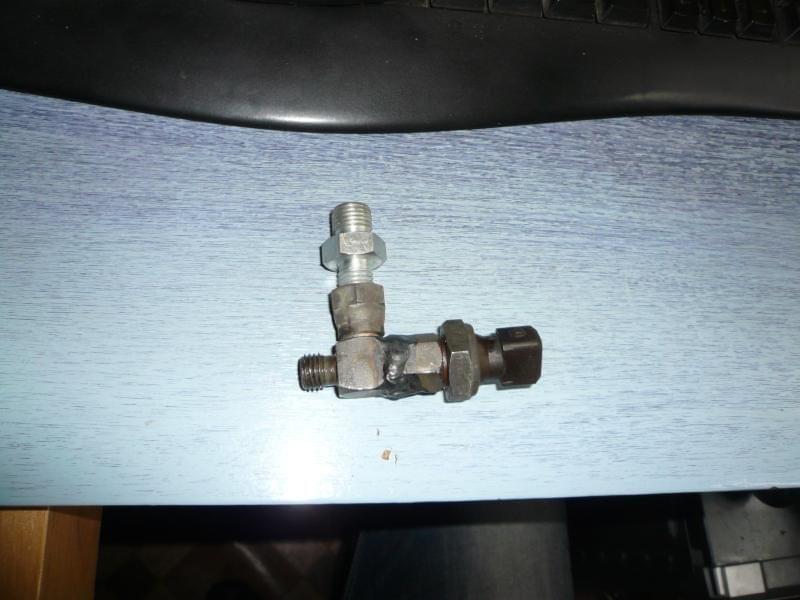

Tak wygląda podłączenie do źródła, pod czujnik ciśnienia
nie mieli trójnika to musiałem sam pospawać z 2 elementów. Lewa strona zostanie wkręcona w otwór po czujniku. Czujnik jak widać jest po prawej a górny króciec będzie połączony z miedzianym przewodem fi8 w ten sam sposób jak przy turbo.

Jako trójniki pod czujnik ciśnienia polecam trójnik przewodów hamulcowych z żuka bodajże. Taniutki, nie pamiętam dokładnie jak wygląda sprawa gwintów ale chyba trzeba przegwintować odpowiednio, ale spawania zero ;)

woytek13 pisze:Jako trójniki pod czujnik ciśnienia polecam trójnik przewodów hamulcowych z żuka bodajże. Taniutki, nie pamiętam dokładnie jak wygląda sprawa gwintów ale chyba trzeba przegwintować odpowiednio, ale spawania zero ;)
Też taki trójnik polecam z doświadczenia ma on gwint 10*1mm w linku jest pokazany http://www.fotosik.pl/pokaz_obrazek/pel ... 43a45.html" onclick="window.open(this.href);return false;

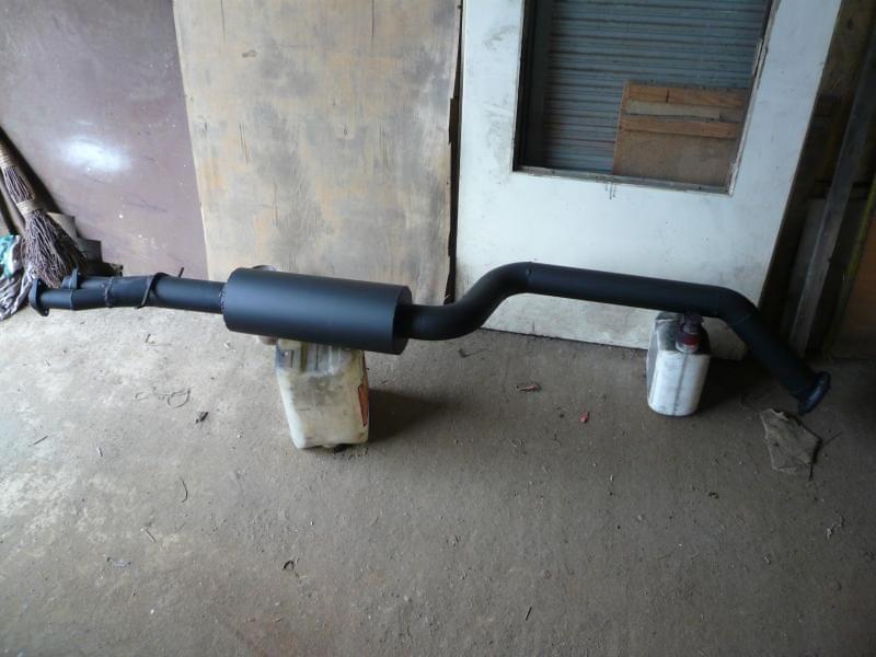

Widać koniec prac. Dzisiaj wydech gotowy do założenia

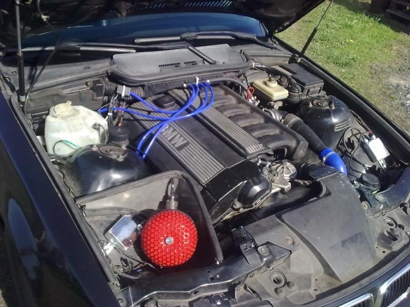

Mam nadzieje że w przyszłym tygodniu wrzucę jakies fotki jak to wszystko wygląda pod maską uprzątnięte.

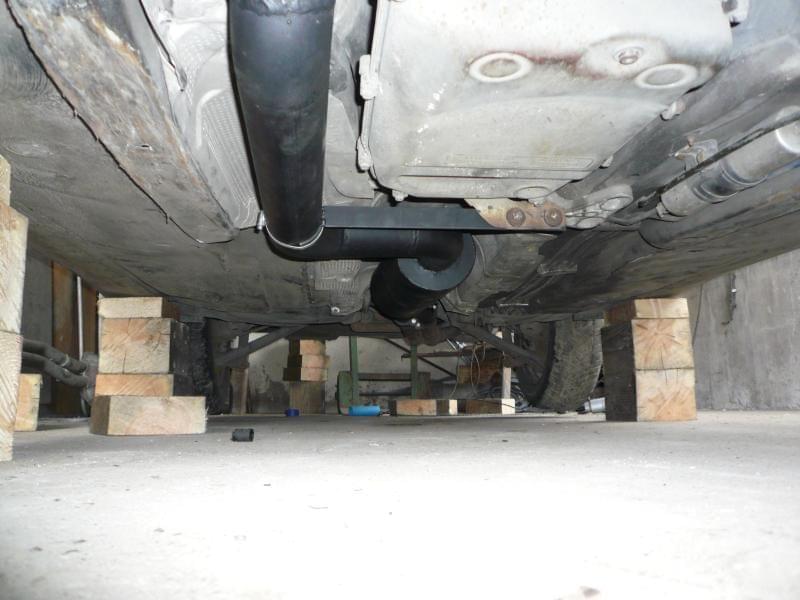

Obecnie czekam na filtr i łożysko do alternatora. Wydech założony :) ostatnie kuku pod samochód:
no i pod maską porobiło się ciasno, szczególnie po stronie wydechowej, przy zachowaniu oryginalnych węzy od klimy:P Następnym razem klima wylatuje.

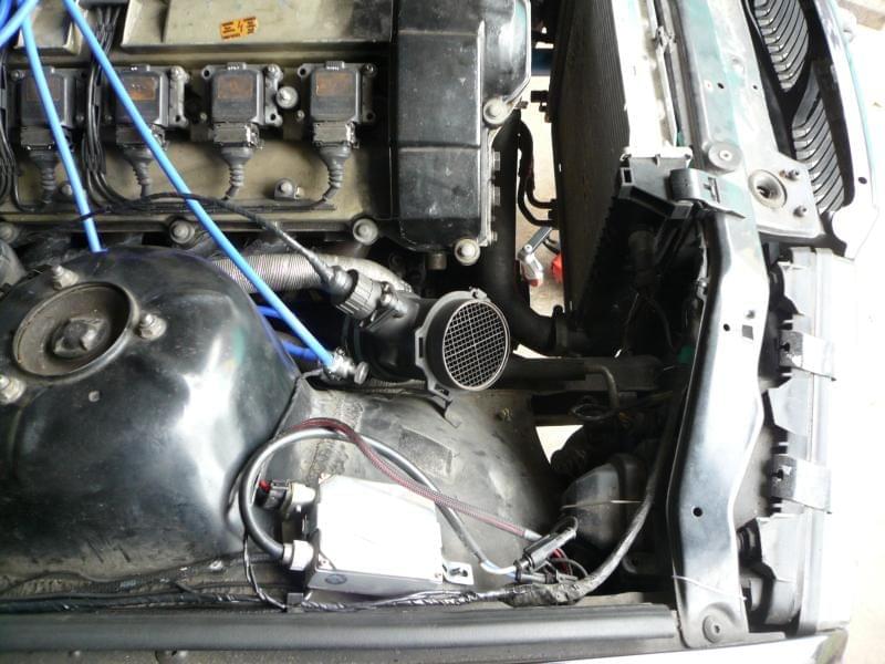

Nie dziwie się Adamowi(koronie) że zrobił taki hardkor z przepływką u siebie w rurze silikonowej:P Teraz wiem że tu faktycznie jest mało miejsca:D

Problemem jest nie tylko miejsce, ale przede wszystkim za mała średnica przepływki w związku z czym jej zakres szybko się kończy (przepływomierz "zamyka się" wskazując 5V), w razie czego mam obudowę przepływomierza z M3 do sprzedania, idealnie pasuje pod przepływkę z M50 vanos wystarczając do ok 0,9-1bar, miałem tak u siebie. Gratuluje postępów, tak trzymać
No ale to mam MAP sensor. To że przepływka pokaże 5v to chyba da się nadrobić czujnikiem ciśnienia. Obiecana fotka komory silnika, jeszcze muszę zrobić coś z tymi przewodami ciśnieniowymi.
