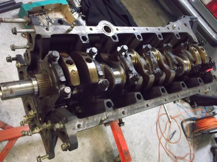

Witam.
Ostatnio coraz częściej zaczynałem myśleć o przeglądzie mojego silnika po praktycznie 4 latach chłostania. Szczególnie obawiałem się stanu panewek, które w ostatnich czasach co chwile ktoś w JZ'etach musiał wymieniać. Jeszcze w ubiegłym roku - chyba w listopadzie - pojechałem ze znajomymi trochę polatać na lotnisku w Bednarach. Pod koniec dnia coś zaczęło klepać pod maską. Tylko się wkurzyłem, że wcześniej nie zabrałem się za te panewki. Finalnie okazało się, że łożysko w pompie wspomagania rozpadło się. Niemniej jednak fakt ten tylko przyczynił się do przyspieszenia prac związanych z wyjęciem silnika i sprawdzeniem jego stanu.
Silnik wyjąłem jeszcze w 2013 roku
Przy okazji powiększyłem pojemność miski olejowej
Wspawałem także korytko dla smoka pompy
Silnik przestał dłuższy czas w kącie, w końcu znalazłem trochę czasu, aby rozebrać go do przysłowiowej śrubki
Blok odświeżyłem i pomalowałem na czarno
Okazało się, że 2 natryski oleju na tłoki były przytarte. Trochę nitra, trochę ciśnienia i działają znów
Panewki były już dosyć zmęczone, ale bez tragedii. Mimo to wjechał komplet nowych panewek głównych i korbowych ACL Race
Skręcony wał na swoim miejscu
Przy herbacie posprawdzałem luzy na zamkach pierścieni, 2 były poza normą, wróciły jednak na swoje miejsce
Denka tłoków bez oznak spalania stukowego, także 1JZ śmiało i radośnie przyjmował 1.55bara
