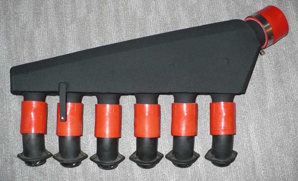

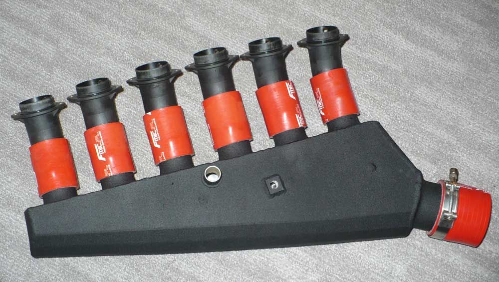

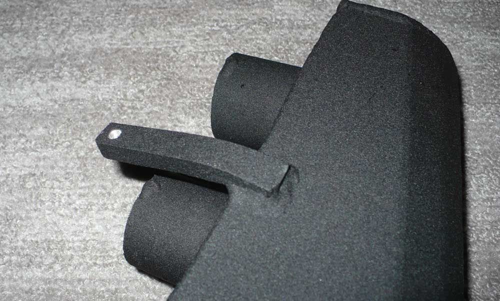

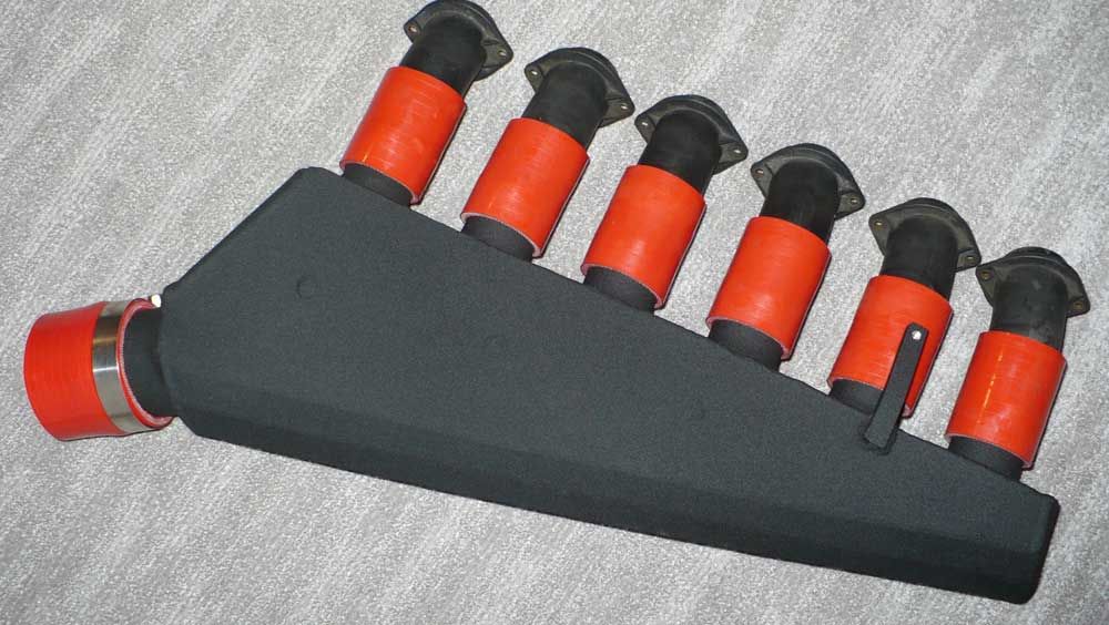

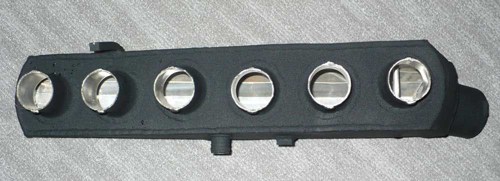

Poniżej jeden z ostatnich brakujących elementów, kolektor ssący pod doładowany silnik własnej konstrukcji i budowy. Nie jest to pierwszy kolektor więc wiedziałem co i jak zrobić aby nie było jakichkolwiek niespodzianek. Z zewnątrz pokryty proszkową farbą strukturalną czarny mat - wygląda kapitalnie !

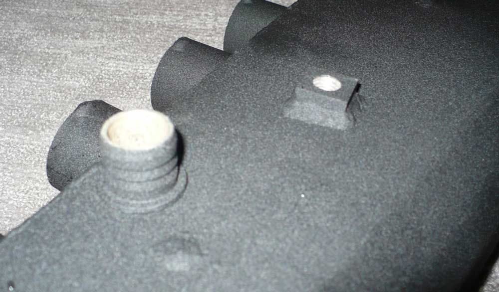

Wyjścia silniczka krokowego i gwint pod czujnik temperatury powietrza:
Mocowanie linki gazu (w S50 w oryginale jest zamocowana do jednej z trąbek ITB):

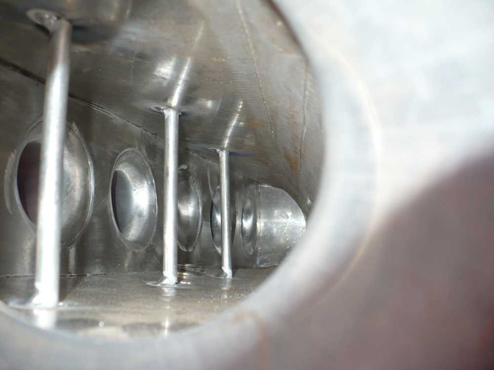

Wyprofilowane na prasie hydraulicznej trąbki oraz wzmocnienia pleneum:
Zdjęcia tego nie oddają, ale na żywo robi ogromne wrażenie. Jutro reszta dolotu, po czym tłumik, elektronika i strojenie.

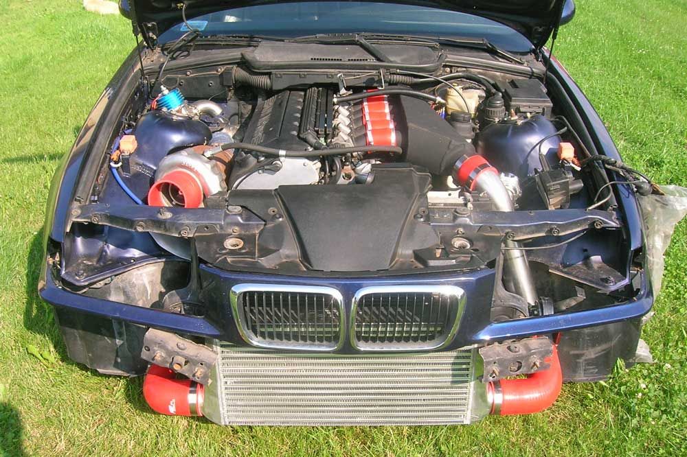

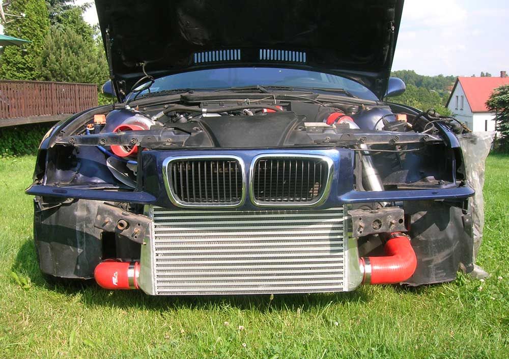

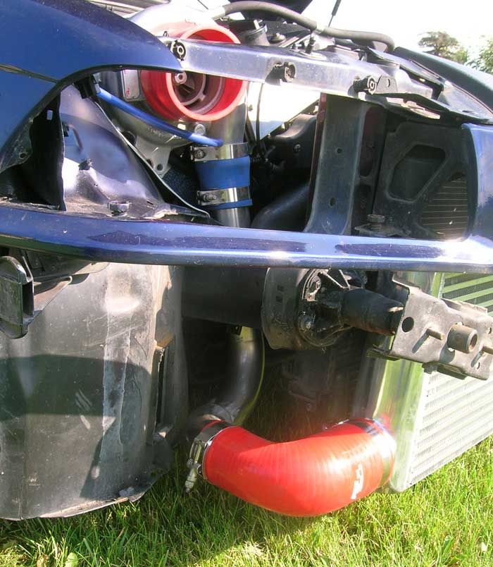

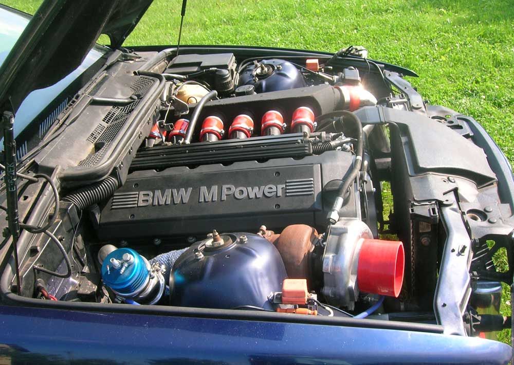

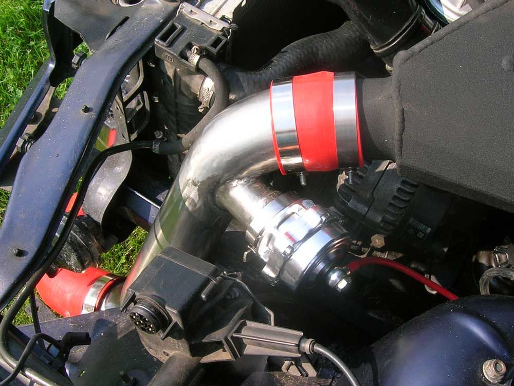

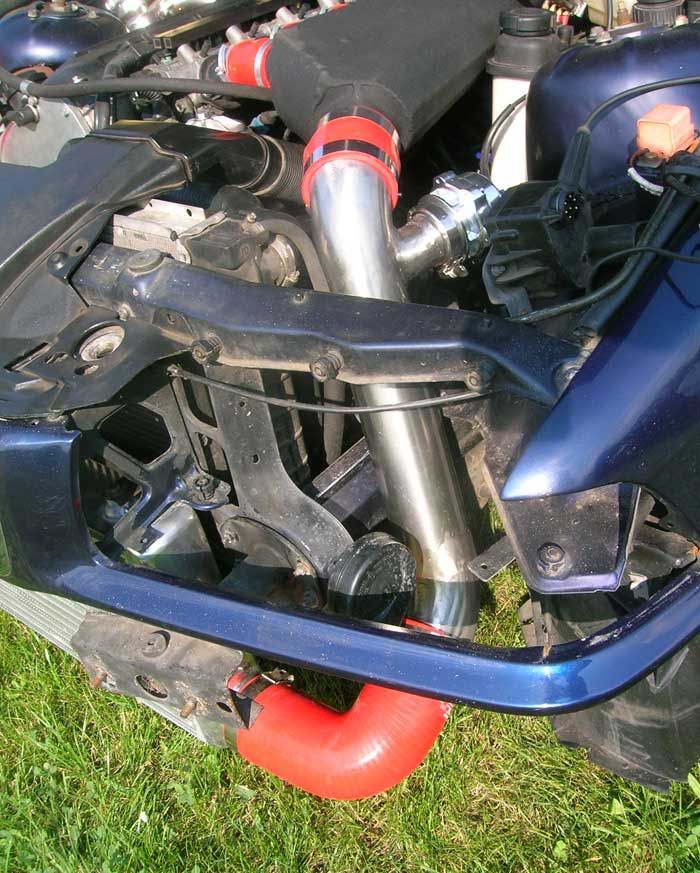

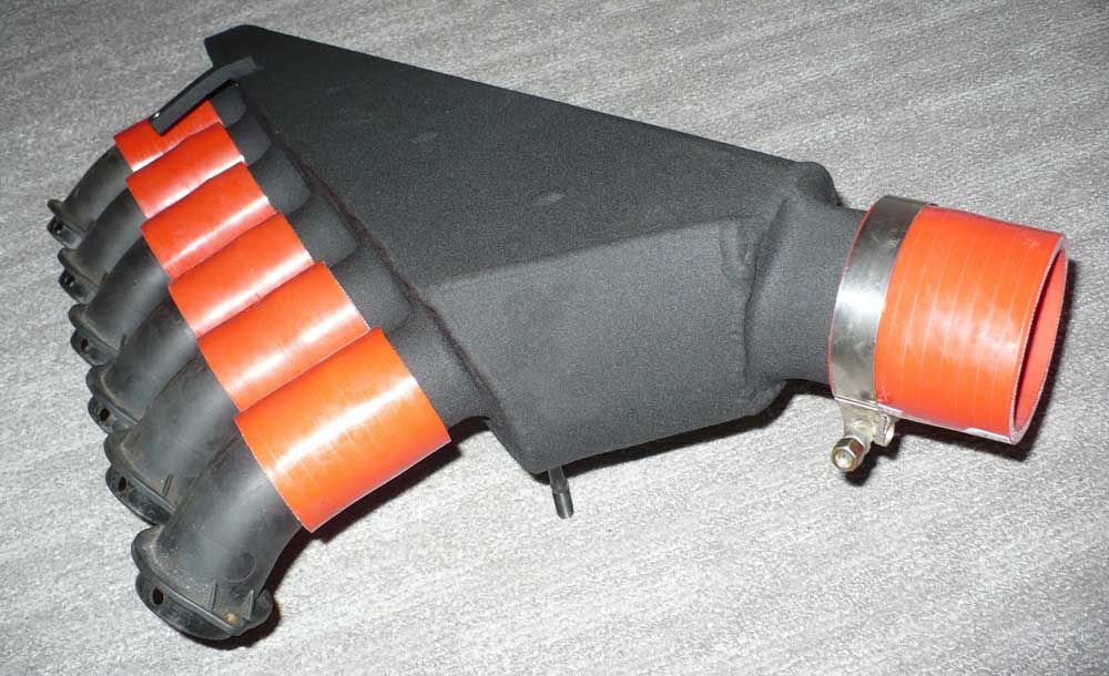

Dolot skończony, trzeba jeszcze tylko ulokować gdzieś potężny filtr piankowy ITG, ale to już po założeniu lamp. Tak to wygląda na aucie, na zdjęciach widać że wyjście WG jest nie skończone, ale to kilkanaście minut bo będzie prosta rura pod auto (screem-pipe)
Re: Turbo Coupe E36 (Porshe-Killer): zakuty S50B30 + GT4088
Szczelnie wypełniona komora teraz..ładnie
Na plastkiowych kroccach też są jakieś dogrzane koraliki zapobiegające spadaniu zlaczek?

No fakt, powiedzmy że to literowka :ops:
Na plastikowych króćcach zostały wykonane podwójne nacięcia, a jak trzeba będzie to połączy się to na stałe klejem. Dodam że końcówki w miejscu odcięcia zostały od wewnątrz zukosowane by nie było krawędzi wewnątrz runnerow.
