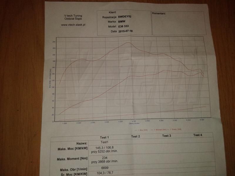

nooo poprostu duzo doszlo mocy i nM ze wzgledu na pojemnosc. Jesli byl by tam jakis ladny wydech tzn odpowiednio obliczony napewno mocy bylo by wiecej. Tego nM tez jest tutaj duzo wlasnie przez odetkanie a moc pewnie zdechla mimo ze jest jej az 220 :wink2: pamietam kiedys odetkalem n/a 2,5l i z 200 poszlo na 160km :ph34r: ale nM przybylo :devill2:

Panowie ale ten wykres nie odbiega wiele od ze strokowanego m50 na 3l z wydechem od 328i.
A 3 cale średnicy to naprawdę spora różnica względem serii. Wiadomo że kolektor typu supersprint i odpowiednio policzony wydech zrobił by jeszcze większa robotę ale biorąc pod uwagę średnice tego wydechu to jest naprawdę w pytę;)

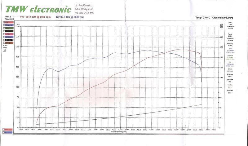

A tu macie panowie 3 wykresy
Przed remontem
Po remoncie na wtryskach z m62b35 i ori sterowniku 402 :eee:
Po strojeniu na wtryskach z m62b35
