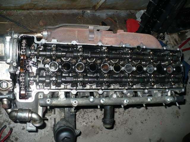

Co do nowego zakupu - zgadza się to M57D30, ale jeszcze zostawmy go w spokoju.

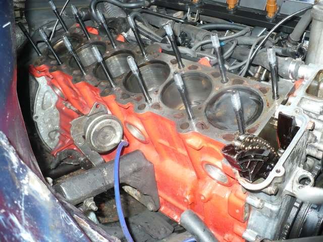

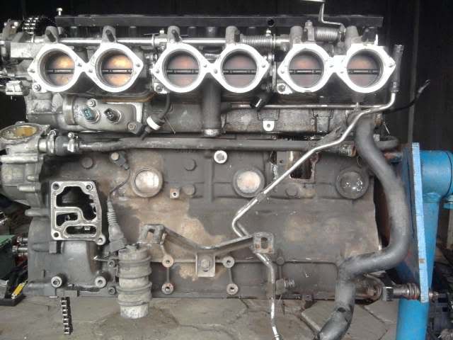

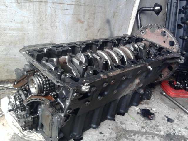

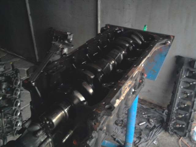

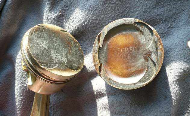

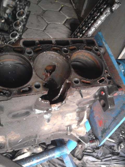

Wracając do S50 - silnik mam małe "kuku", a oto i sama kukułka wygląda z bloku :lol:
Miska w dół... a w zasadzie w górę bo silnik jest na obrotowym stojaku ;)

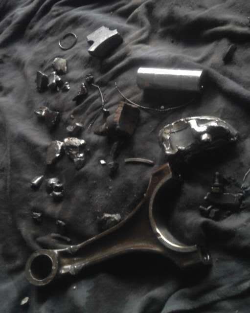

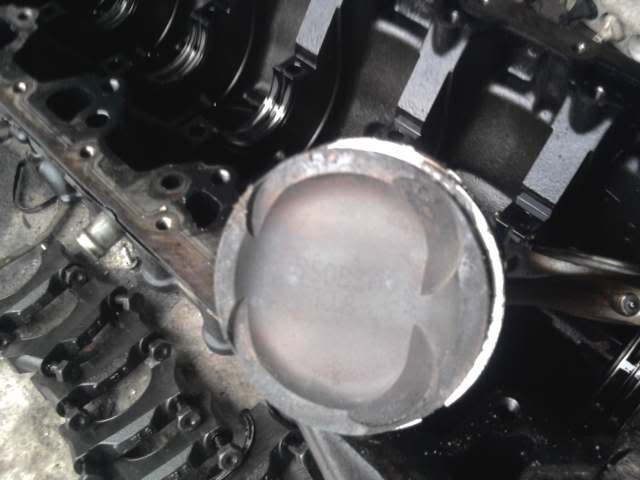

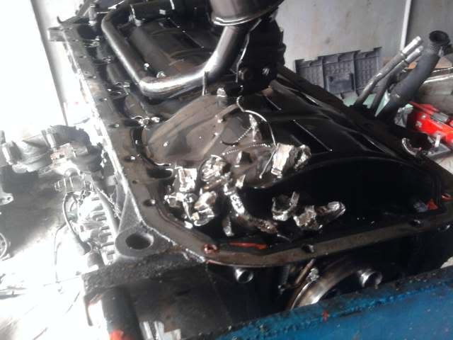

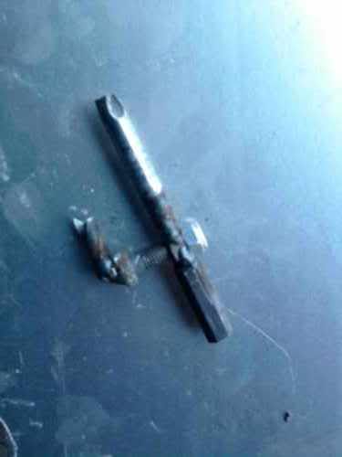

Tyle zostało z tłoka nr 5...
Diagnoza: urwał się zawór, a kierowca zamiast od razu wyłączyć silnik próbował jechać, zawór roztrzaskał tłok na kawałki a korbowód latający luzem załatwił resztę
Mimo tego uszkodzenia silnik był w świetnej kondycji - wał jak NOWY, panewki idealne, wałki rozrządu, popychacze, gniazda popychaczy idealne, tłoki także w bdb stanie bez przytarć. Urwany zawór zatem to wina wady materiału lub przypadku a nie zużycia silnika. Głowica do zrobienia ale mam drugą więc ta pójdzie na zapas.

Silnik jest z 2002r i ma bardzo niski przebieg, ale po co jago kupiłem :? Rozkręcamy, może mi coś zabłyśnie, chmmm, tu tego nie ma...
Może z dołu?? Jest !!

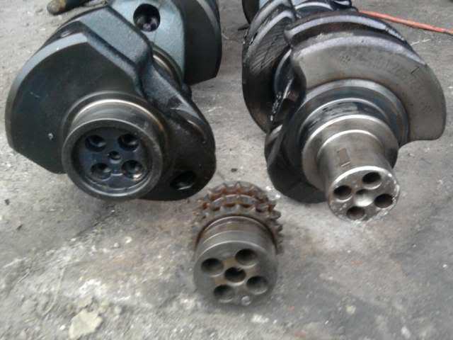

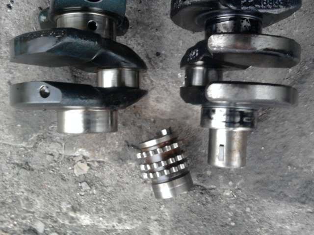

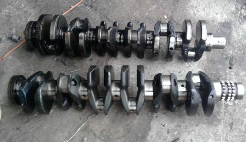

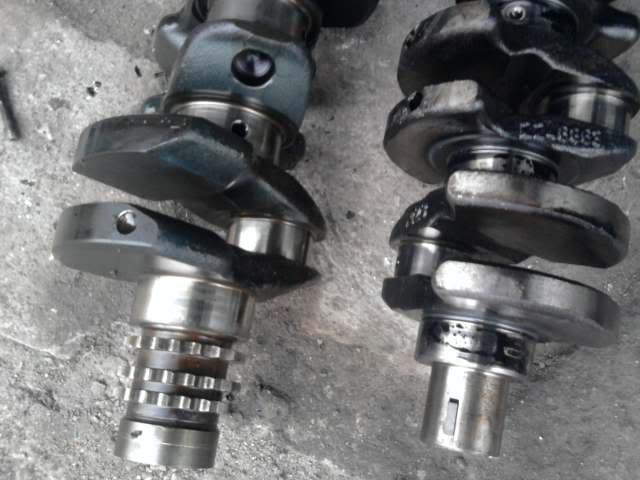

Tego szukałem, śliczny, nowiutki wał korbowy. Tylko po co bawić się w podmianę wału skoro mam idealny? Z powodu korbowodów Eagle 135mm które kupiłem do M50. Korby nie pasują do S50 bo ten ma większą średnicę panewki, a skoro kupiłem już raz korby to nie za bardzo chcę kupować po raz kolejny bo 2zł to nie kosztuje. Do S50 trafi zatem wał M57 + pancerne panewki M57 + korby Eagle 135mm + customowe tłoki, tłoki będą musiały być wyższe o 4mm niż te z S50 bo krótszy będzie korbowód.
Wały nie do końca pasują zamiennie...
I przymiarka do bloku S50. Dodatkowo po zmianie "skutkiem ubocznym" będzie wzrost pojemności do ok 3,2l 8-)

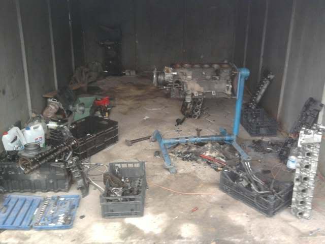

Polowe warunki ale co tam :piwo:

Jaki skok tłoka ma wał M57?
Dakic
Posty: 111
Rejestracja: 25 paź 2009, o 21:35
Imię: Szymon
lokalizacja: Pszczyna
Post autor: Dakic »
M57D30 88mm skok a S50B30 85,7 czyli nowa pojemnosc to bedzie 3,08

Michał - oprócz wału o większym skoku planuję rozwiert do 87mm.

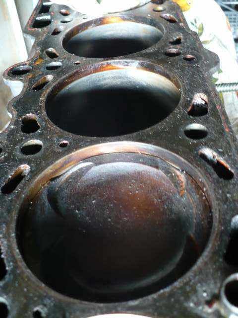

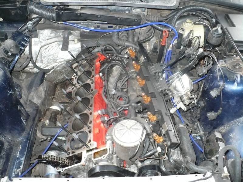

Miałem nieplanowany przegląd silnika :dry:. Tu opisana przyczyna http://www.turbobmw.pl/viewtopic.php?f=8&t=179" onclick="window.open(this.href);return false; i proszę nie zaśmiecać wątku pytaniami z tym związanymi.

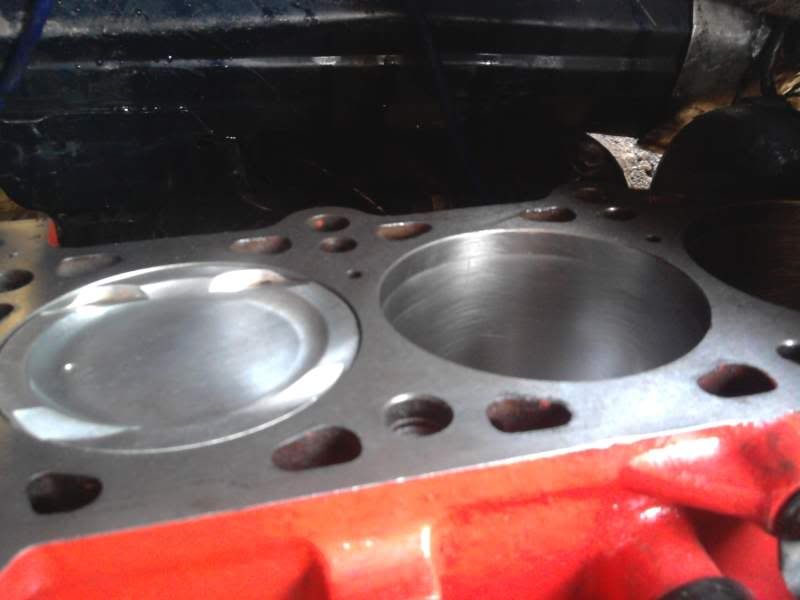

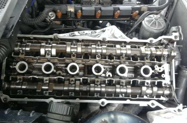

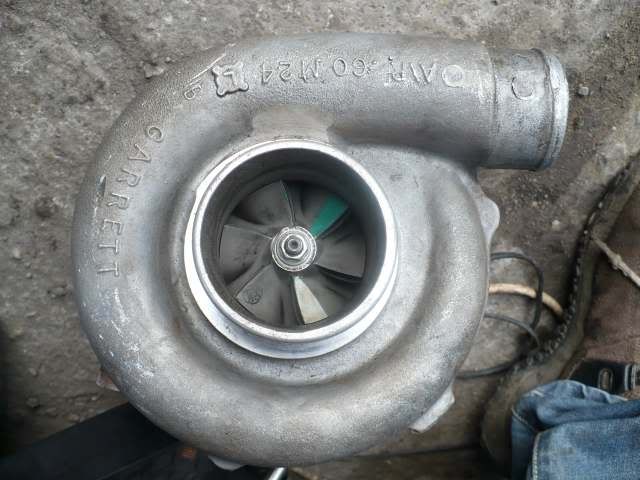

Tak czy inaczej miałem okazję zerknąć pod głowicę i sprawdzić czy wszystko OK. No i jest wszystko w jak najlepszym porządku, cylindry igła, brak śladów spalania stukowego.
Tu można podejrzeć jak zbudowana jest łapa i zamocowany na niej aktuator turbiny

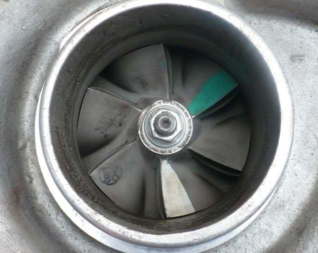

Wirniki mojego Garretta jak nowe :smile2:

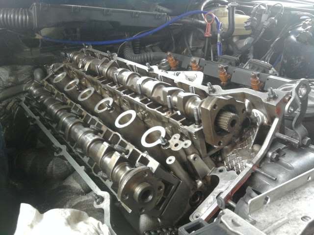

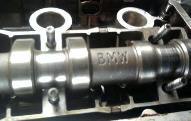

Przy okazji przeglądu wymieniłem wałki rozrządu na te z silnika M52 - są lżejsze i mają przeciwwagi jak na wale, ma to podobno zaowocować płynniejszą pracą i lepszą reakcją na gaz (info ze strony BMW)

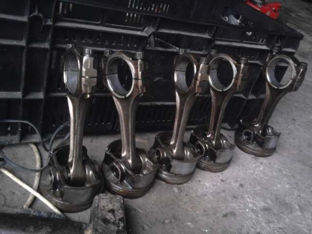

Silnik już oczywiście złożony, a ja nie mając nic do zrobienia przy aucie zabrałem się za przymiarki do S50. Poniżej korbowód 135mm jaki będzie w silniku z tłokiem S50
Oryginalny tłok S50 z korbą 135mm i wałem M57 o tyle niżej siedzi w bloku
... więc o tyle właśnie będzie musiał być wyższy, do tego sworzeń będzie 22mm (w S50 jest 21mm). Tłoki będą wykonane na zamówienie dokładnie takie jak będą mi potrzebne.

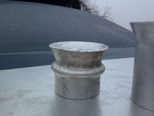

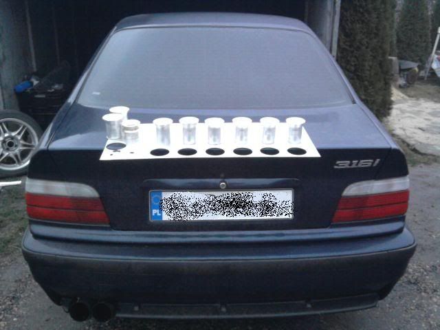

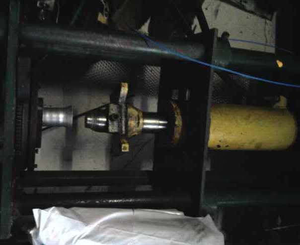

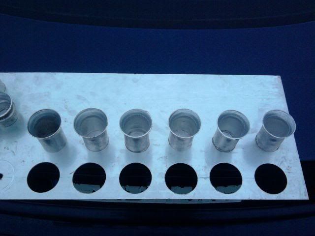

Teraz z innej beczki. Długo przymierzam się do zmiany kolektora ssącego, wreszcie coś się ruszyło. Podziękowania dla Tomka za wykonanie elementów z poniższych zdjęć. Wykonał też parę narzędzi i stożek do rozciskania rury.
Trąbki zostały wykonane na prasie hydraulicznej, ponieważ alu pękało rura podczas rozciskania była podgrzewana palnikiem acetylenowym.
Otwornica się poddała i trzeba było improwizować :ph34r:
Efekt końcowy, na razie elementy są w rozsypce, w ciągu tygodnia wszystko będzie spawane
I takie cudaki wychodziły spod prasy :heh:

Kolektor ssący zamierzasz spawać na wzór tego ze Szwecji?

praska Twoja ?
miec taką praske to sama radośc , mam kilka siłowników , węże złączki pompę rozdzielacz , kilkanascie silników 1i 3 fazowych wiec prędzej czy puzniej praske tez sobie zrobię.

Prasa jest Tomka, oczywiście home-made.
Z niższym blokiem problem jest głównie w łańcuchu rozrządu, będzie za luźny i nic z tym nie zrobisz, korby i tłoki to nie problem. Tłoki na zamówienie wykona Wiseco ale jeszcze daleko do tego...
Maleckis - wiedziałem :hammer: po co ci blok, weź mi go odsprzedaj :heh: Kolektor oczywiście taki jak szwedzi robią z tym że mam kilka swoich patentów, jak zwykle zresztą :ok:
