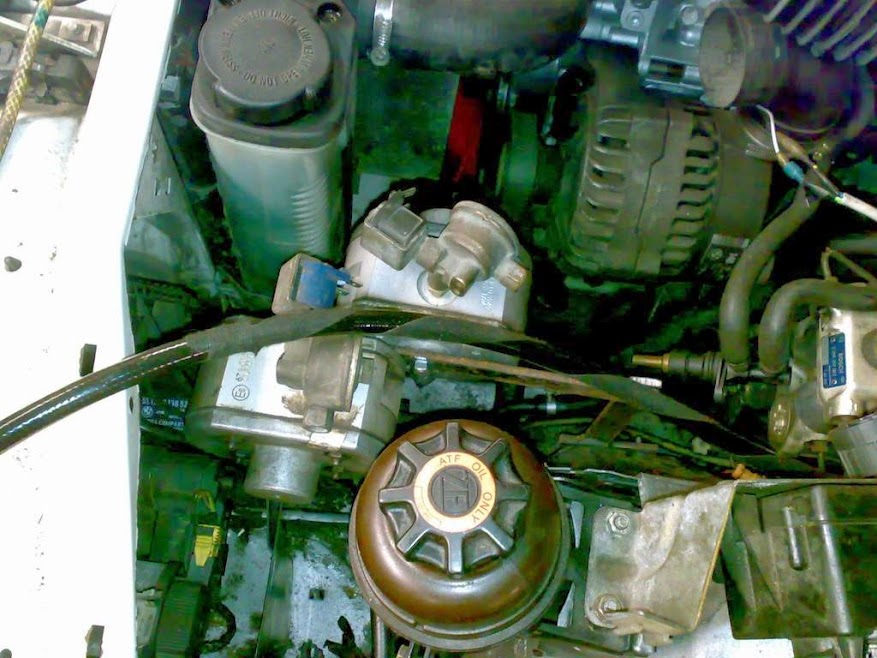

napiszcie mi lepiej co robic z krokowym i z kolektorem, ostatnio go zdejmowalem do nowej listwy, odme zabezpieczylem drutem :-) i opaskami do krokowca od odmy odchodzi jeszcze maly wezyk do odmy w pokrywie- ja bym go olal i zaslepil
a przewod od krokowca ten ktory teraz wchodzi w dolot przed przepustnica i za przeplywka?? wpinac normalnie w dolot? w hondzie doladowanie nie robi mu problemu bo i tak na luzie go nie ma :-))) to samo serwo jak sie cisnie to nie hamuje
no i ostatnie co z przeplywka? musze ja dac i tak i tak przed turbo bo 200 km na strojenie bede musial dojechac, przedluzyc tylko przewod? czy jeszcze jakies myki?

Lepie coś podobnego do Twojego kolektora tylko z kolanami odwróconymi do góry. i moje pytanie- jaką masz średnice rury zbiorczej?Ktoś doradzi jaka najlepsza?
- Posty: 569
- Rejestracja: 26 gru 2013, o 09:55
- lokalizacja: Podlasie
Re: Atomowy dupowoz E34 m50b20 (turbo w trakcie)
mam 50, niby to troche za malo ale wejscie do sprezarki nie ma nawet tyle wiec stwierdzilem ze i tak wszystko skisnie przed sprzezarka i nie ma potrzeby wiekszej :-)

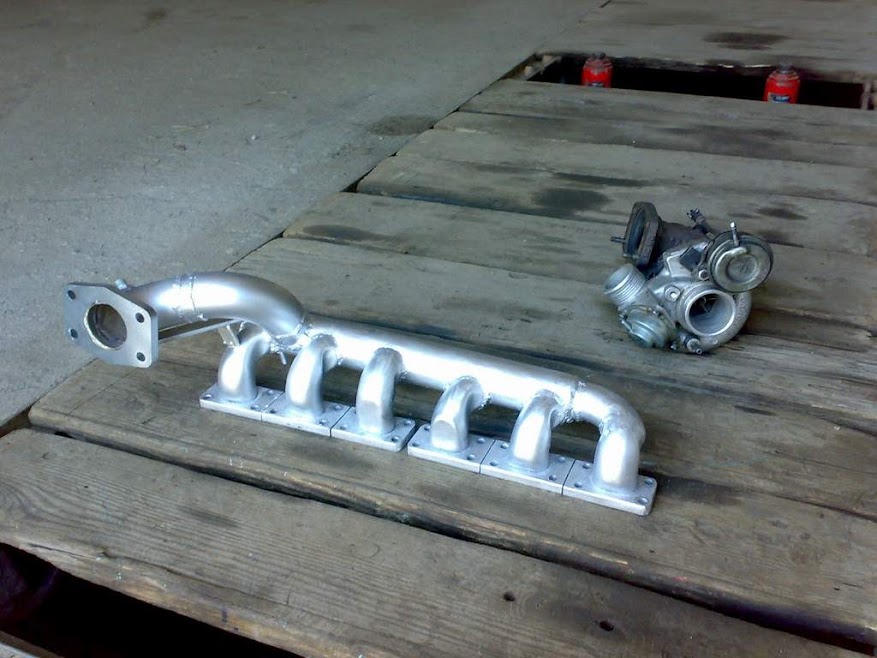

foty jak zwykle pierwyj sort ale trzeba sie brac do roboty a nie cykac, zrobione to co najwazniejsze na dzis :-)) myslalem ze wyjdzie wiecej, ale niestety za wiele nie zrobilem ale i tak wiecej niz sie spodziewalem haha
wylecial gaz tiktaki i zeliwo
niestety kolektor tak jak przewidywalem wyszedl w klimie- i dzisiaj to glownie z nim siedzialem zeby to jakos wyszlo, przeplyw zabuzylem calkowicie:D nie wiem czy spaliny nie beda wychodzic swiecami haha
no i siedzi szmonda, kolektor owiniety bandazem cos jak koc gasniczy- cale szcescie bo tym szklanym to bym umarl z nerwow, jest niezle
no i moje ulubione foto z dzisiaj:D
kolektor zamontowany i owiniety, sprezara podwieszona, dzisiaj lepilem DP, strasznie dlugi i ledwo wychodzi ale daje rade
tu jeszcze od srodka kolektor i jego wsporniki

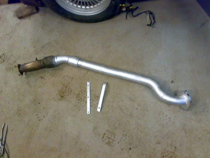

no i splyw ze sprezarki tak nielubiany przez posiadaczy bmw :-)) a tu prosze pieknie lezy i dlugi jak stodola
musialem dorobic uszczelki bo oczywiscie do volvo czesci w sklepie nie ma zadnych :-)

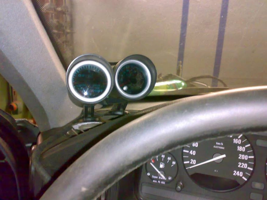

gałgany zmienily postac i beda jakos dwa obok siebie, egt i boost, teraz smoke wiec kolorystycznie niezly festyn
