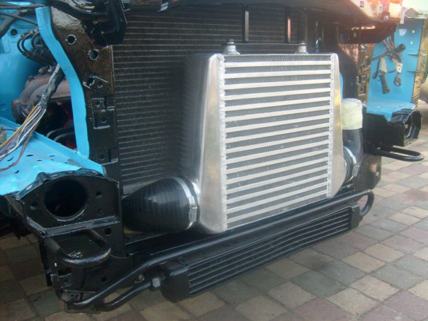

wreszcie coś się ruszyło w temacie uturbienia - został zamontowany cooler (fmic.pl)
Trzeba było delikatnie podszlifować budę aby zmieściły się złączki, ale jest elegancko - będzie dolot najkrótszy z możliwych

Piękna robota, ale IC bardzo skromniuteńki jak na taką pojemność. Wyjdzie to dopiero jak weźmiesz odczyt temp. w dolocie z IAT, ale szału nie będzie. Nie rozumiem też istoty ekspozycji chłodnicy oleju na przodzie za wszelką cenę. Są inne miejsca gdzie można ją z powodzeniem wstawić i to wystarczy. Żeby przegrać olej to musisz katować auto na torze, albo drzeć kapcia co i rusz, bo w typowej jeździe jest to niemożliwe, chyba że coś nie tak z układem smarowania. W to miejsce można byłoby zaszaleć z większym IC, z którego byłby większy pożytek.

Miejsce chłodnicy oleju jest seryjne - nie chciałem go zmieniać i kombinować z przewodami i mocowaniami
Co do samego coolera - to nie jest może wielki, ale jest gruby, więc jego pojemność jest stosunkowo wielka. Także nie powinno być problemów ze zbyt wysoką temp w dolocie. Do szacowanej mocy będzie w zupełności wystarczający. Poza tym żaden inny by nie podszedł bez ostrego cięcia budy, a tego nie chciałem.

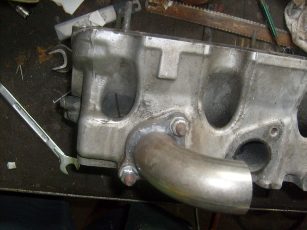

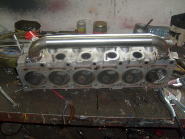

Wreszcie coś się ruszyło w temacie turbo - zacząłem spawać kolektor pod turbo bo wreszcie znajomy wyfrezował mi potrzebne flansze. Ich grubość to 10mm, rury 2mm - całość z kwasiaka. W następnym tygodniu wraca z urlopu handlowiec tubes-international.pl z którym gadałem na temat przewodu olejowego do turbo. Także jakby dobrze poszło za tydzień-dwa miałbym skompletowane potrzebne fanty

sam robilem taki kolektor i mocno mi zaczal pekac takze dobrze go obspawaj i daj sporo podporek, scianke tez taka mialem

Na pewno byłoby łatwiej kupując adapter, ale czy prościej to nie wiem - wydaje mi się jednak że przy tym adapterze byłoby ciasno - tym bardziej że mam ori wyjście na chłodnicę oleju. Staram się dobrze to pospawać - od zewnątrz i od środka. Dam oczywiście podpórkę pod turbo i zobaczymy co wyjdzie. Materiał i wyrobienie flansz kosztował mnie 200zł - spawam sam tigiem, więc koszta niższe niż kupno takiego gotowego adaptera
Szukam tylko jeszcze jakichś firm, które zajmują się zakuwaniem przewodów olejowych i mają duży wybór złączek, aby mieć większe rozeznanie - bo trafiłem na kilka, które nie zakuwają złączek "banjo" a taki przewód mi potrzebny.

Re: E30 cabrio '88 M20B25 soft turbo
