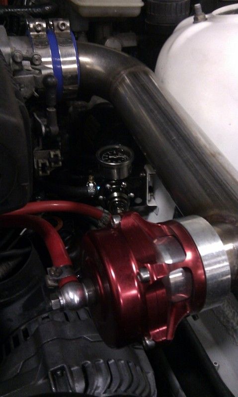

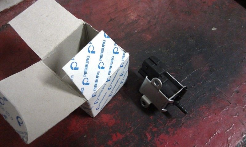

Ciśnienie na listwie podniesione do 4 bar przy ciśnieniu atmosferycznym czyli 3.5 bar przy wolnych obrotach (ciśnienie -0.5 w kolektorze) i 5 bar przy doładowaniu 1 bar
siedzi jak fabryka
wspomniany wcześniej zawór sterowania doładowaniem
siedzi jak fabryka

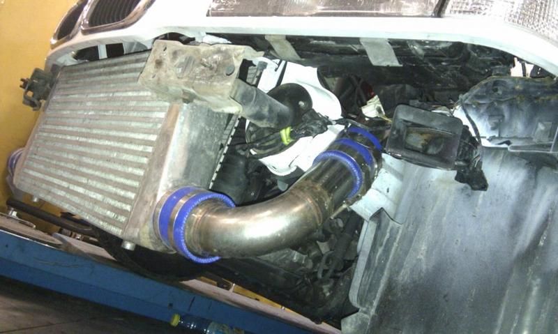

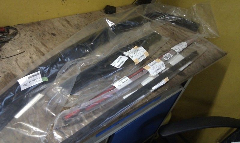

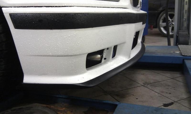

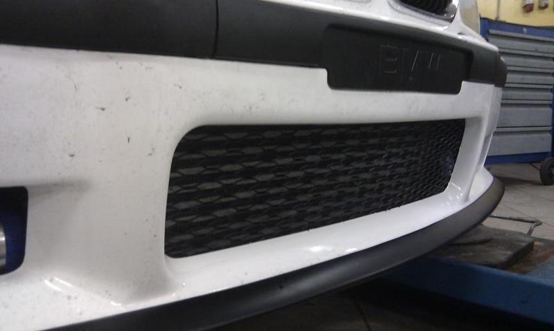

tym razem trochę estetyki
dokładka m3, listwa zamiast ramki na tablicę oraz siatka
tak wyglada ic na wozie
listwy z aso których brakowało

Powiem ci ze prowadnice powietrza na heble bardzo sie przydaja:D przy kilku do hamowaniach z 200 u mnie bylo czuc ze puchna heble.mam kolanka od fmic wlasnie w tych miejscach jak ty ...musialem wyjac halogeny zeby cos wpadalo powietrze na piasty . pozatym ladny clean look

Re: Białe E36 coupe
dzięki za opinię!
myślę że większosć e36 z ic nie ma tych elementów. u mnie nie było ich od zakupu tego wozu. hamulce będę zmieniał z czasem.
